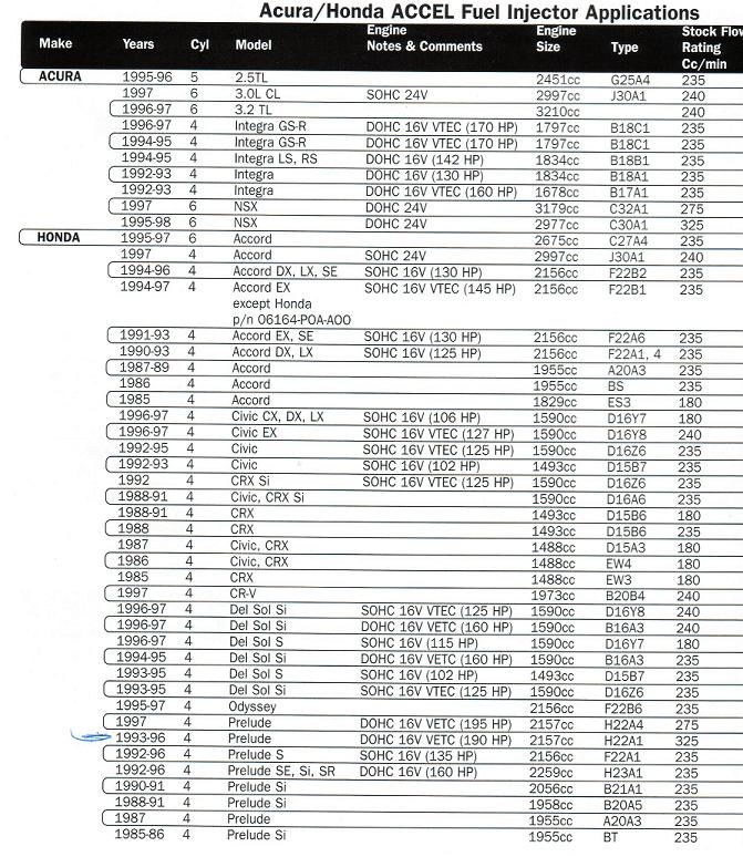

В общем если не планируешь загонять в горшки большее количество воздуха (нагнетатель, закись и тп), то смысла ставить толстые форсунки нету, из вышенаписаного это понятно. Иначе смесь не будет оптимальной, как у же писали, при тапкевпол все льется по картам мимо лямды.
Вот производительности хондовских форсунок (у меня 240 стоят)
А сопротивление вещь важная, если нет балластов и воткнешь низкоомные форсунки (раньше такие распространены были), можешь пожечь выходной мост в мозге.

стоит только учитывать откуда такие даные и какая ваша машина. Моторы с одной маркировкой но разными регионом рождения могут отличаться. JDM USDM и тд.
Пример тому мой цивек - 130 сил Д15 я наивно пологал что 240
При прошивке мозгов оказалось что 280. Но всё поправимо в принципе
