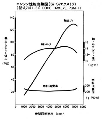

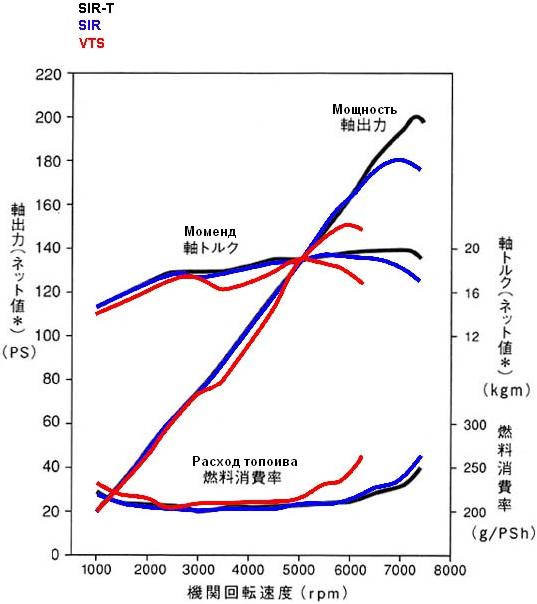

удельный расход на всех хондовских двигах примерно одинаков
б18ц
~200г/ч/л.с.
itr spec 96.jpg (57.42КБ)4016 просмотров
ф20 все
~200г/ч/л.с.
зц дохц
~200г/ч/л.с.
Характеристики DOHC ZC.jpg (23.81КБ)4016 просмотров
от д15 у меня графика нету но думаю и там и для б20 будет тоже самое. от б20 гдето был, но надо искать. это так что прямо под рукой было.
можно и точно посчитать насколько разница будет между этими моторами.
