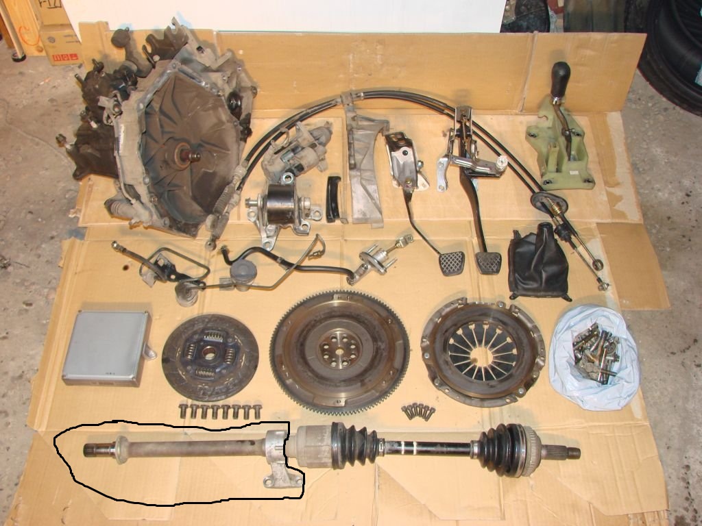

что там с приводом ???посмотрел ?? у меня от привода есть кусок который обведен .. где остаток взять ???

привод не могу пока свой найти. палку которая ченрная на фото сравни по партнумберу с нужной, если одинаковая то всё подойдет.

Остаток на мой походит
