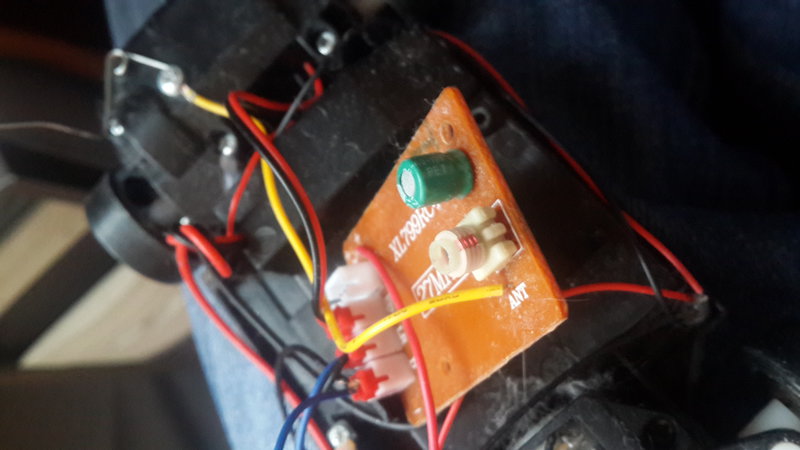

Собственно сыну на ДР подарили машинки на р/у. Обе работают на 27 МГц.
Хочу одну из них на другую частоту переделать, чтобы одновременно двумя играть можно было.
В машине на плате есть регулировка частоты ( как я понял конденсатор переменный, или резистор) отверткой крутится.

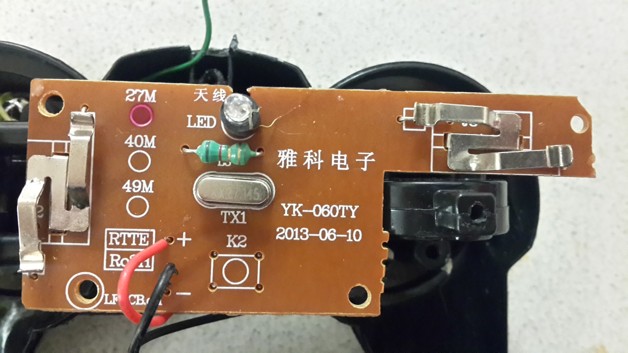

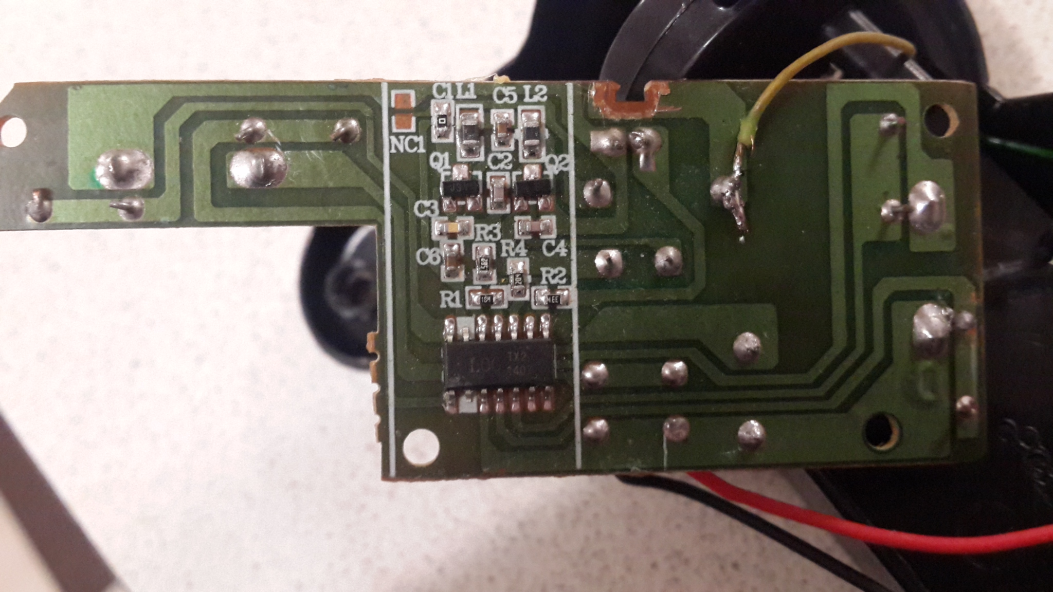

А вот в пульте сложнее.
Подскажите, что сделать что бы она на немного другой частоте зарабоиала
Фото платы пульта с двух сторон

там же вон кварц есть. я не очень силен в приеме-передатчиках, но вроде никаких мк в пульте нет, так что кварц тока за частоту может отвечать.

это TX1? как ему аналог подобрать? на нем как раз КХ 27/145 написано

а ширина у приемника на машине какая?
так то можно тот же кварц 27.250, если у приемника не совсем "китайский" диапазон

Тимур, т.е. иду в магазин и прошу кварц на 27,5, или как то подругому? я все очень поверхностно это понимаю

тут совсем все плохо с приемником, имхо. тут отодвигаться надо на 3-4 мегагерца, чтобы они друг другу не мешали. можно вообще переделать на 40мгц.
погугли как, там ничего сложного.

вторая то машинка Андрюх на каких частотах пашет?
я так понимаю смежные.
регулировкой не удаётся выставить чтоб обе машины ловили один сигнал?
а вообще уверен что управляющий сигнал одинаков?

тупо перепаять ТХ1 на 40 мгц так понимаю не поможет

то что заменить кварц на другого номинала я понял (только какого....)
а вот что с приемником - это темный лес.
помогите...

на скору руку Андрюха
вот http://www.rlocman.ru/forum/showthread.php?t=9116
вопрос остаётся открытым.
вторая машина у тебя пашет на той же частоте? с теми же частотами кварц стоит?
если да
то взять кварц номиналом рядом но не такой же и перепаять в одной связке
далее в перепаянной связке приёмник подстроить. но может не хватить диапазона катушки. а может и повезёт.
по крайней мере я так понял из ссылки что привёл.

вторая машина работает на той же частоте. если взять кварц рядом номиналом, то т.к. приемник широкий стоит, то будет наложение. идеал уйти на 40мгц.

перепаять ТХ1 на 40мгц
и я так понимаю какой то контур RC или LC на приёмнике надо подогнать под эти частоты. Надо курить схемы и гугл %)
