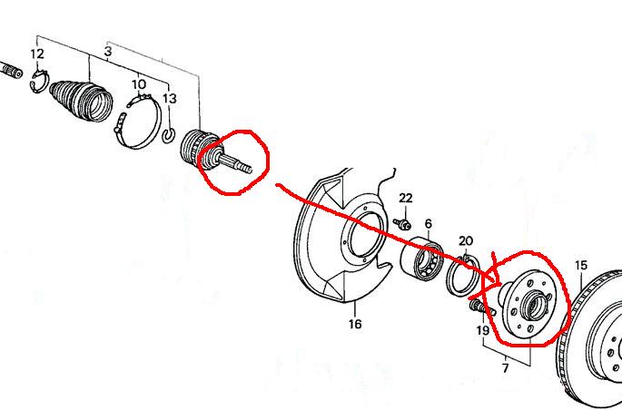

А нагрузка на подшипник ступичный тогда увеличивается?
Как я понял по комментам из тоетовского форума место проскальзывания тут (см. фото) может ли затяжка гайки помочь в этом случае? или врядли...
Да я бы и не морочился если был уверен бы, что из этого стука ничего не вытекет в будущем... а вообще не приятный звучёк! по утрам все настроение портит! блин! машинку продавать пока не хочу... нравица)
» 25 сен 2008, 13:53
Затягиваешь гайкой ступичной?Hondovod писал(а):у меня гранаты легко по шлицам в ступицу заходят. Затягиваю диким моментом. Не щелкает.
1мм это ползуба должен быть зазор
Спортивный! точно)chvu писал(а):Я бы забил уже давно.. Столько сил и времени ты потратил. Видать уже спортивный интерес.....Хороший стук всегда на ружу вылезет! вот тогда и посмотрим... а может с ним и продаш.

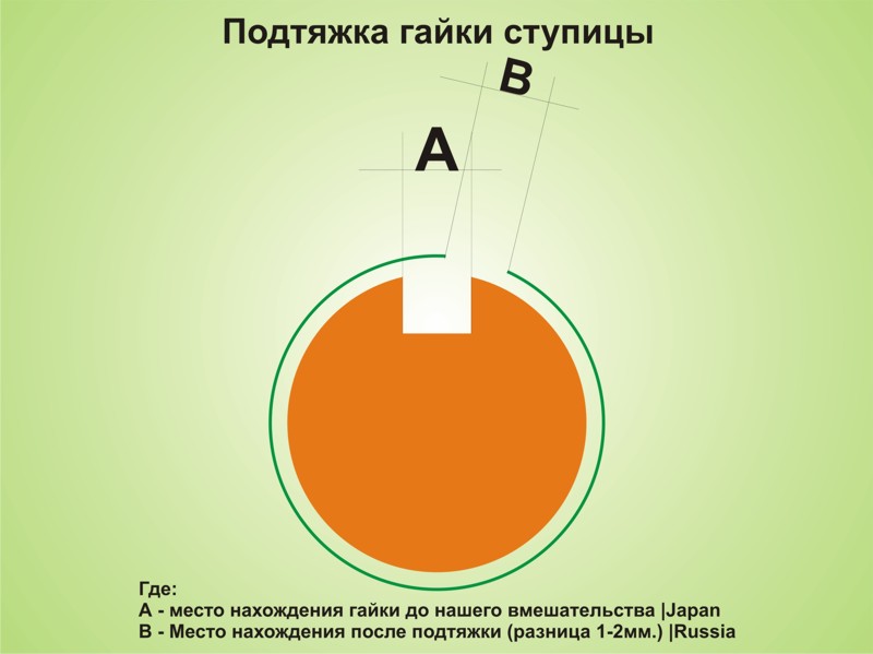

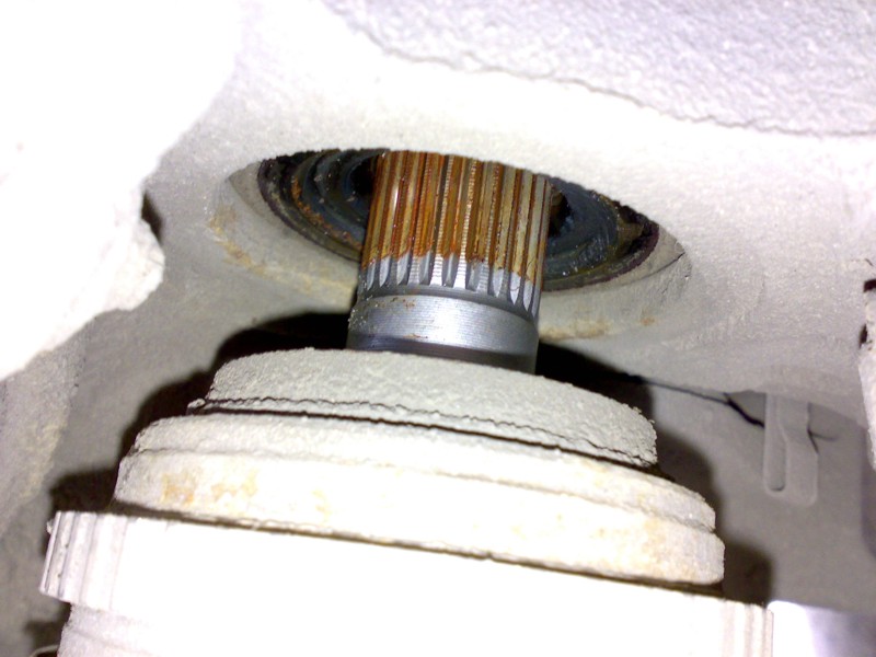

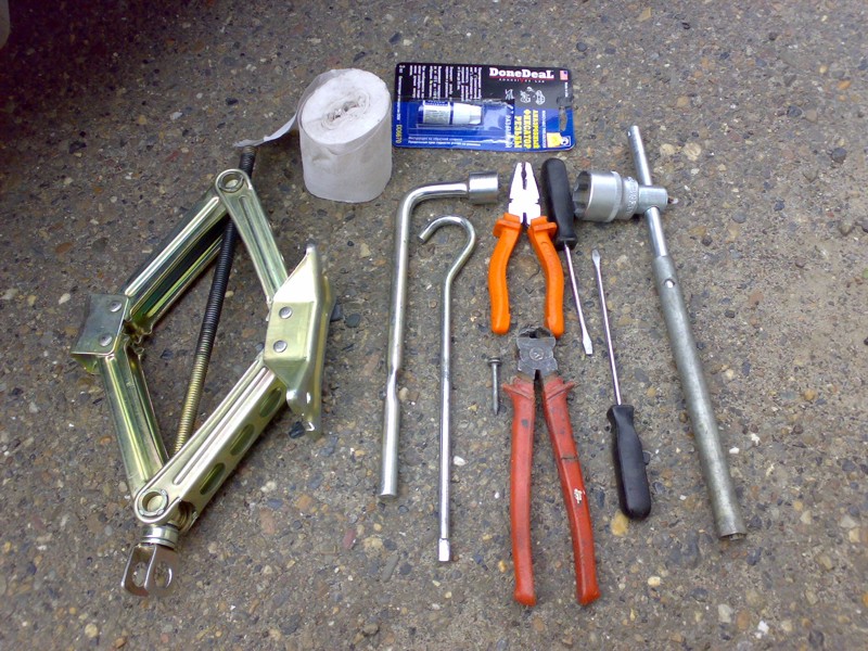

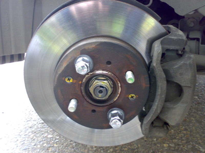

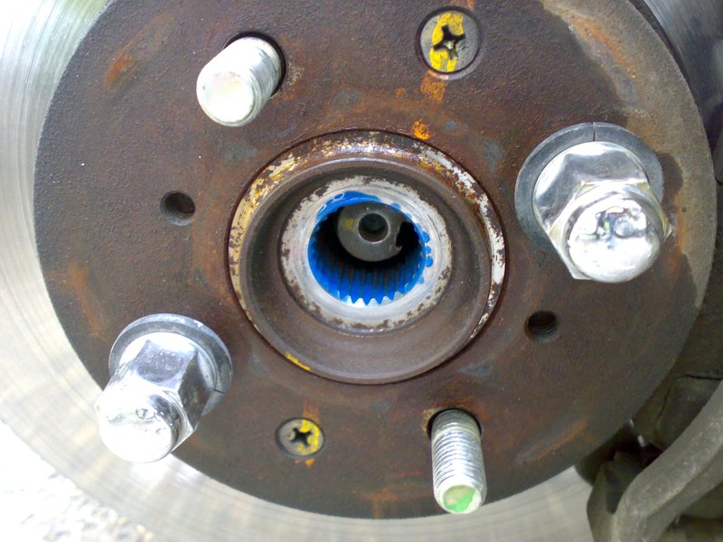

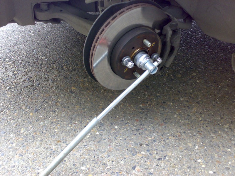

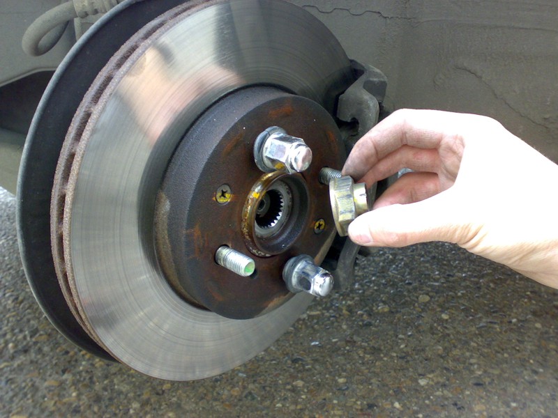

собснна отчет: » 27 сен 2008, 01:06
начну с начала.
гранату снимать мне до сего дня не приходилось поэтому делалось все методом научного тыка и по воспоминаниям детства. где-то в возрасте 10 лет на каникулах в деревне мне приходилось наблюдать как Дядя Толя снимал заднее колесо с муравья... точнее выстукивал его кувалдой. Из-за тяжелых детских воспоминаний было не легко переступить себя и взяться за эту работу... тем неменее все оказалось намного просще чем я думал...

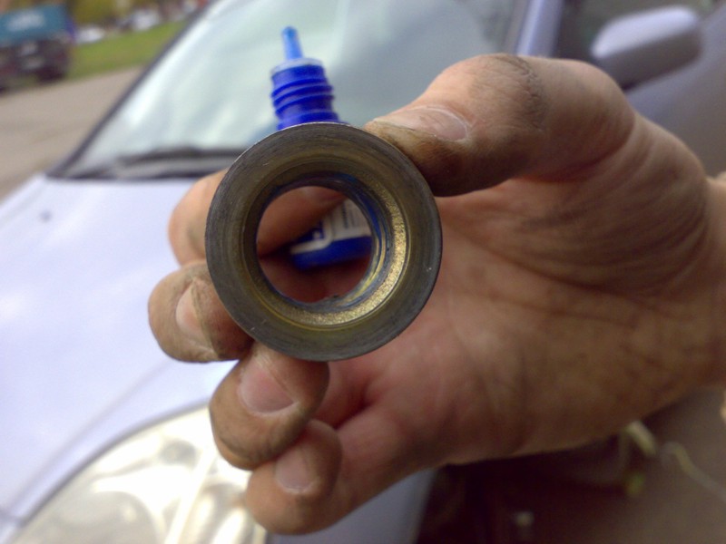

гайка ступицы на цуцике идет с ребром на 32 мм. поэтому была куплена в спорттоварах головка на 32 и самый большой вороток к ней. а также в отделе катафотиков мне удалось урвать последнюю упаковку того самого анаэробного фиксатора резьбы (импортного) о котором ностальгируя по прошлому писал автор из Ранкс-форума). из подготовки всё!
Сам процесс как обычно начинался со скрипом. дело в том, что как писалось выше опыта у меня не очень-то было по данным процедурам. За тонкостями я обратился на работе к моему боссу, который менял подшипник на своей классике и знает почем там фунт лиха... по его словам гайка на левом колесе должна иметь левую резьбу, чтоб самопроизвольно не закрутиться больше положенного (так на жЫгулях)... Вняв его советам по приезду на место ремонта, я что есть силы стал рвать гайку по часовой стрелке, предварительно расшплинтовав ее. тоесть разогнув отвертками и плоскогубцами (они были вместо молотка) то, что накернили еще когда-то там японцы)... Естественно из этой затеи ничего не вышло! да и взяться за вороток толком нельзя было, мешала покрышка колеса. диск с покрышкой решено было снять! а диск стопорили тупо нажатием на тормоз! и тут дело пошло! гайка не выдержила напора мего гигантского веса и титанических усилий и провернулась где-то миллиметров на 5... всё! Мой вес, когда я прыгал на ключе не давал нужного момента, чтоб сдвинуть гайку еще, уже не вывозил ситуацию даже увеличенный рычаг с одетым на вороток свечником. потом решил затянуть на место колесные гайки, чтоб сжать диски друг с другом. Ууй!добиться ничего не удалось( тогда решили поставить все как было и нах бросить эту затею... гайку надо было вернуть на место тоесть на 5 мм обратно как она и стояла...тоесть против часовой стрелки... для этого было решено попрыгать на образовавшемся рычаге ключа. И о чудо мля гайка отвернулась!!! у**вшись с этого постомента тем-не-менее до меня доперло, что левая резьба почему-то откручивается как обычная правая (видимо основное отличие от жыгулей - обе гайки ступиц слева и справа с нормальной резьбой)... дальше все как по маслу!

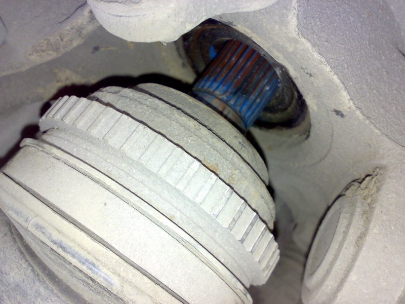

Сняли гайку. чуть-чуть пальцем нажали на шток гранаты и она охотно вылезла наружу (кувалда не понадобилась) на месте трения гранаты с внутренней частью ступичного подшипника присутствовала ржавчина, возможная причина жруста... тоесть не ржавчина причина, а скорее индикатор того, что плотного соединения в этом месте не было.
после чего на контактные поверхности был нанесен фиксатор анаэробный (предварительно ознакомившись с инструкцией). сперва налил его на внутреннюю сторону подшипника, затем на шлицы гранаты. все! дело почти сделано! кстати перед закручиванием гайки гранату надо погонять по шлицам тудым-сюдым, чтоб субстанция фиксатора равномерна распределилась по поверхности! собираем в обратном порядке! на гайку ступицы тоже был нанесен фиксатор (так! на всякий случай). закрутил гайку, вспоминая слова Hondovod'а
затянуть посильнее. получился сдвиг на пол канавки (в которой болт был закернён) больше... рисковать с перетяжкой не стал. Ибо как говорил Босс- на классике это страшный грех! перетянишь и пи*да подшипнику. все! Закернил обратно болт одел колесо на место. потратил около 1 часа времени со всей возней
Та же процедура ждала правое колесо! примерно 20 минут ушло на него с учетом съема колеса, смазкой шлицов и обратной сборкой (техника блин).

Ох вспомнют тебя и этот чудо-фиксатор, кто гранату из ступицы вытаскивать будет
На жигулях подшипник вроде как затяжкой гайки регулируется, у меня на москвиче так было, он там конусный, там грех его перетягивать. А гайку на хонде специально кернят в паз гранаты.
gosshhago
Сообщение
» 27 сен 2008, 15:51
А может и сам вспомнишь, когда надо будет саму "гранату" менять. Появление ржавчины на шлицевой части само по сибе нормально т.к. на хонде не применяется никаких сальников между ступицей и ШРУСом и влага в любом случае туда попадает. Свободного хода ШРУСа в ступице по идее вообще не должно быть. Ксати, ты не думал о том что в самом ШРУСе попросту закусывает сепаратор и из-за этого происходит щелчок при начале движения?
nikacoyni
Сообщение
нуу.. » 27 сен 2008, 23:13
обрати внимание... ржавчина на гранате только в месте контакта с подшипником...
Повторюсь! после процедуры хруст ушёл! надеюсь насовсем)
а он видимо все-таки был (если была ржавчина-был воздух и влага как минимум)!Свободного хода ШРУСа в ступице по идее вообще не должно быть
