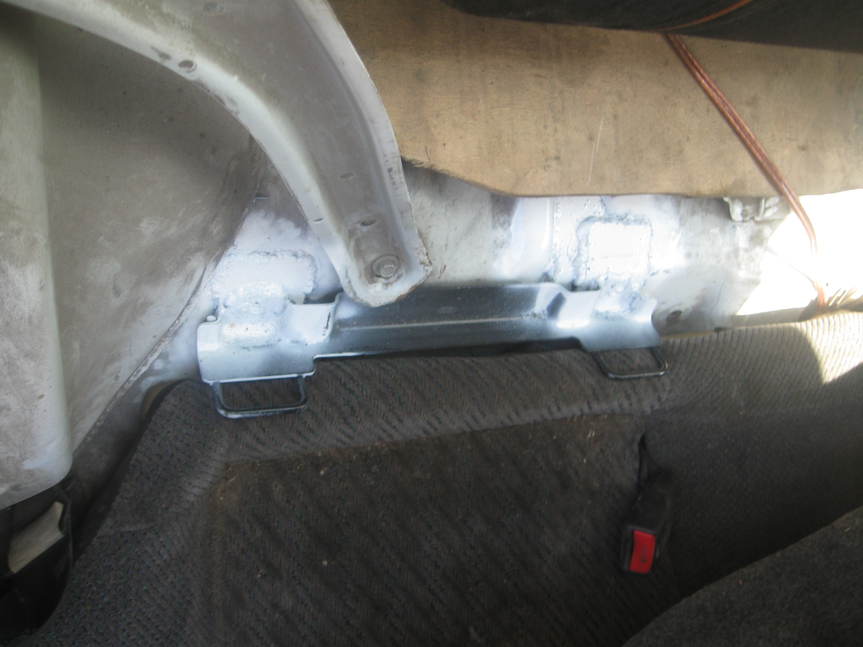

кароче фотик дома забыл. сегодня я прикрутил к ек крепление изофикс от фокуса. теперь могу младшего своего возить с охрененным комфортом. реально очень удобная штука для автолюлек!
чо получилось завтра сфотаю, вышло хорошо но без практики варить уже малеха подразучился

Re: Опять Сир-К, новые горизонты. » 27 июн 2015, 15:25
кароче недавно мне фартануло, купил я немного бу, совершенно незадорого автолюльку Romer для младшего сына да ещё впридачу к ней досталась база Isofix, той же фирмы.
помню как в прошлый раз я мучался пристегивая и отстегивая люльку и поэтому щас решил сделать в цивике крепление, тем более база есть.
немного погуглил. нашел что на фокус изофикс съемный и устновочный комплект можно купить отдельно. купил его в екзисте за 1300 рублей.
выглядит он вот так. дальше разобрал жопу, вварил в кузов усилительные пластины из 4мм стали и приварил к ним фордовский кронштейн изофик и сверху побрызгал краской из баллончика. на фотке выглядит страшновато почему то, но реально конечно намного приличней, хотя можно было и покрасивше приварить. и вот так выглядит всё в сборе с установленной базой изофикс. петли при отстегнутой базе из под сидений не торчат и в жёппу не впиваются, их ваобще не видно.
сегодня уже опробовал. получилось офигенно удобно. очень рад такому тюнингу.

Re: Опять Сир-К, новые горизонты. » 27 июн 2015, 23:13
Красава. Дети должны быть в танке. Надо в живую глянуть, тож хочу побезопасней для мелкого соорудить.
