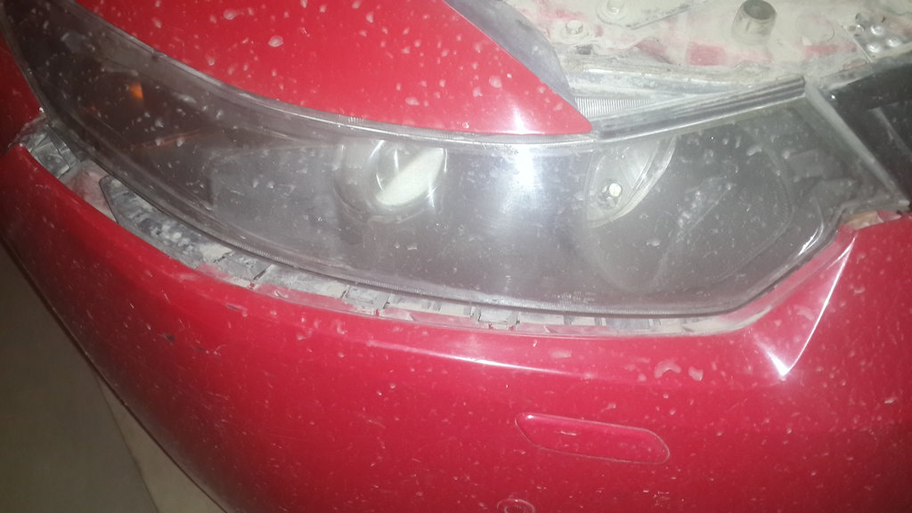

Рестайловая оптика!
попались в руки фары... и понеслось :)

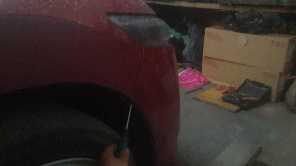

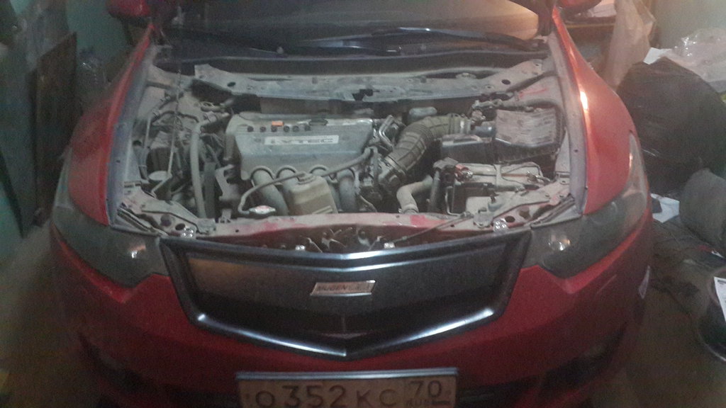

Закатываемся в гараж и начинаем разбирать аккорда
Вытаскиваем 100500 клипс сверху и столько же снизу бампера, убираем лишний пластик

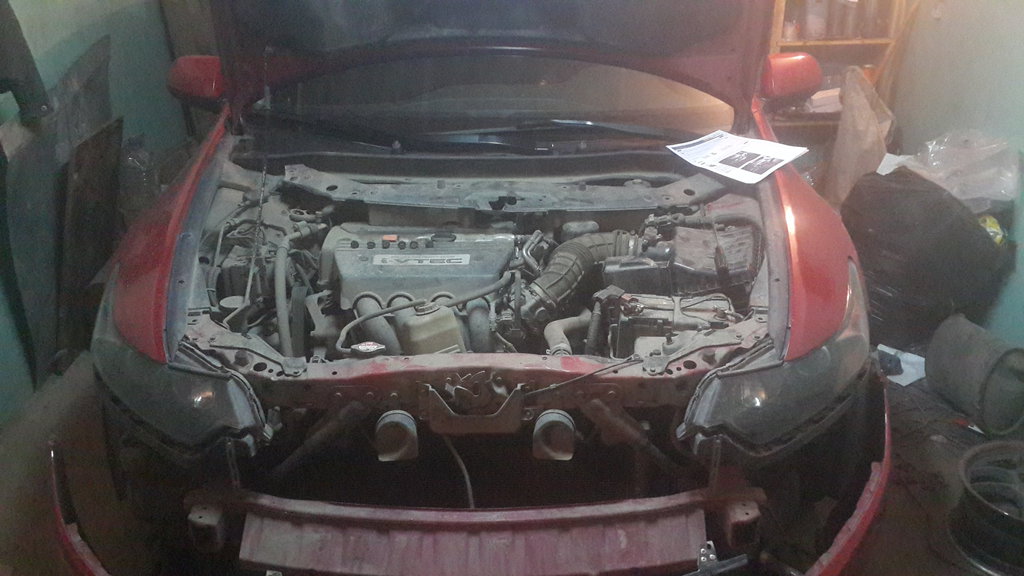

в торцах выкручиваем саморезы, ну собственно всё стандартно, но авось кто не знает :)
сдёргиваем с защёлок под фарами
и роняем всё наше хозяйство на пол :)

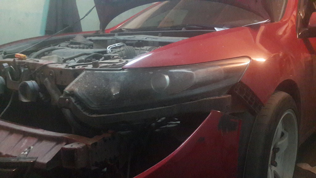

Откручиваем фару

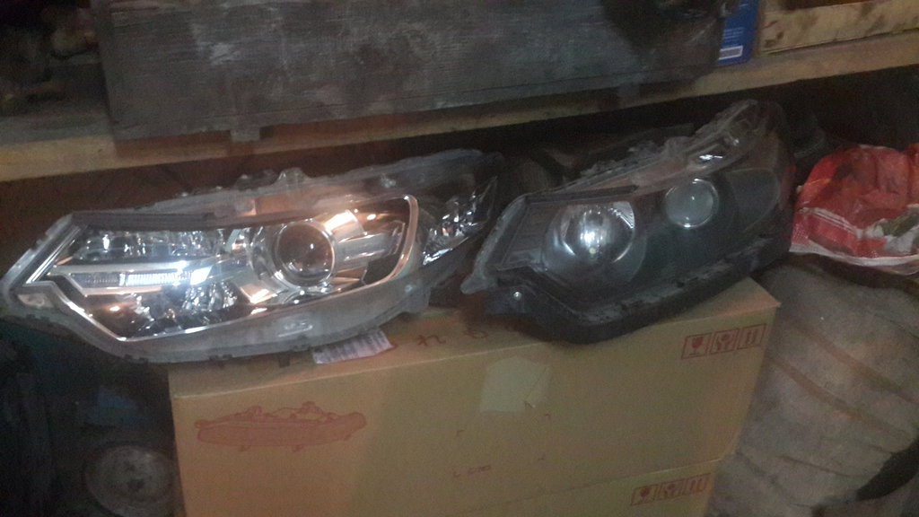

Так для общей наглядности

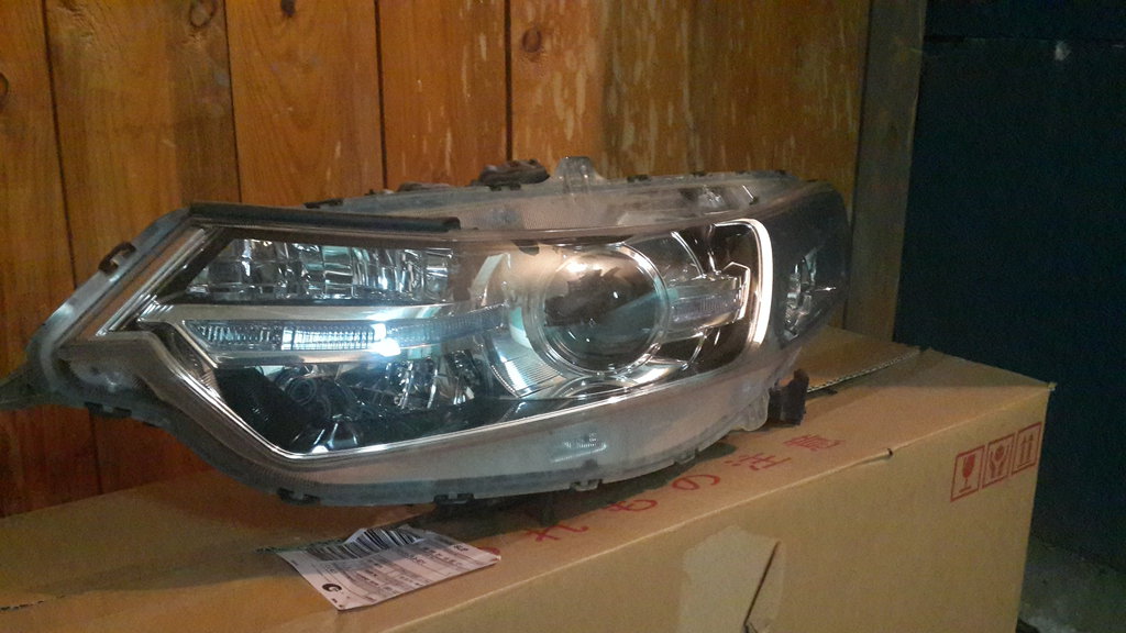

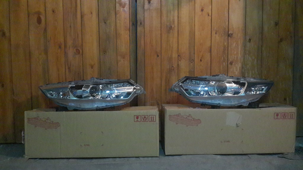

Главное отличие это би-ксеноновый свет, вместо раздельного: ксенон-ближний(линза)/дальний-галоген(отражатель)

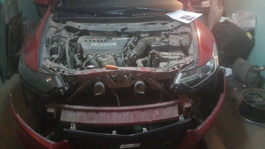

Примеряем глаз алмаз

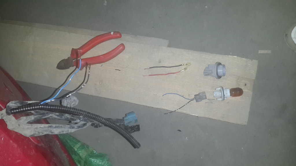

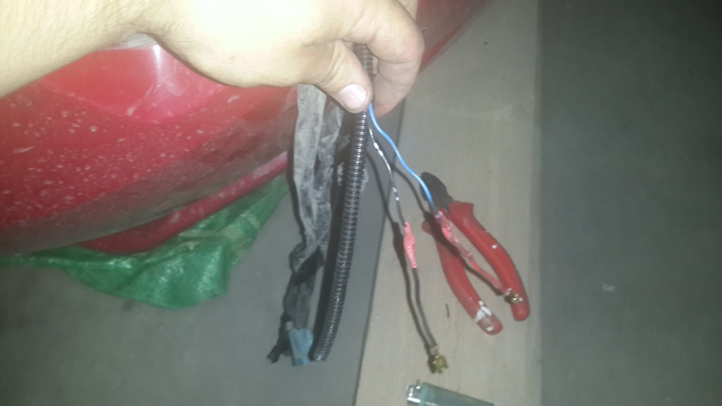

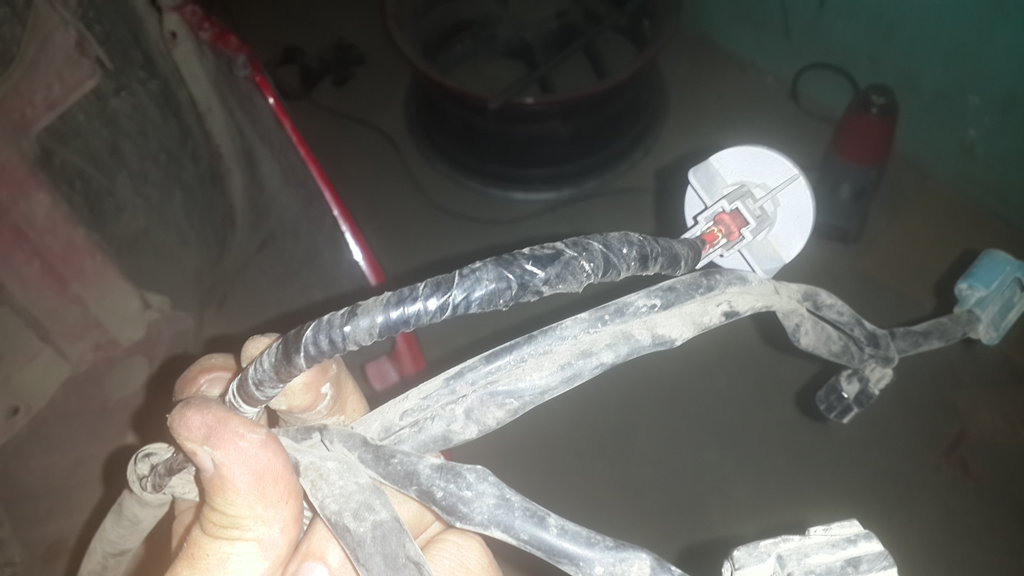

А после начинаем колхозить провода по инструкции :)
http://accord-russia.ru/showthread.php?t=82414" target="_blank
Требуется переделать фишку на поворотник и управление шторкой дальнего света

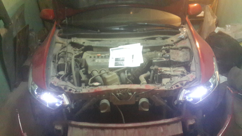

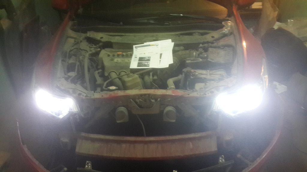

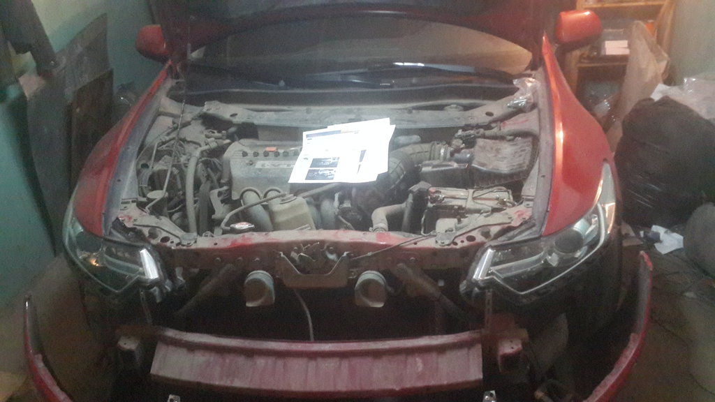

Собираем всё в кучу... и тестим
ну и для наглядности
