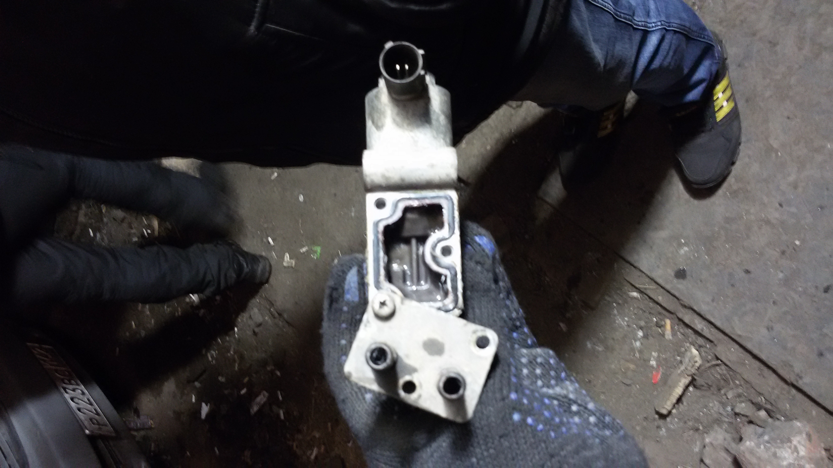

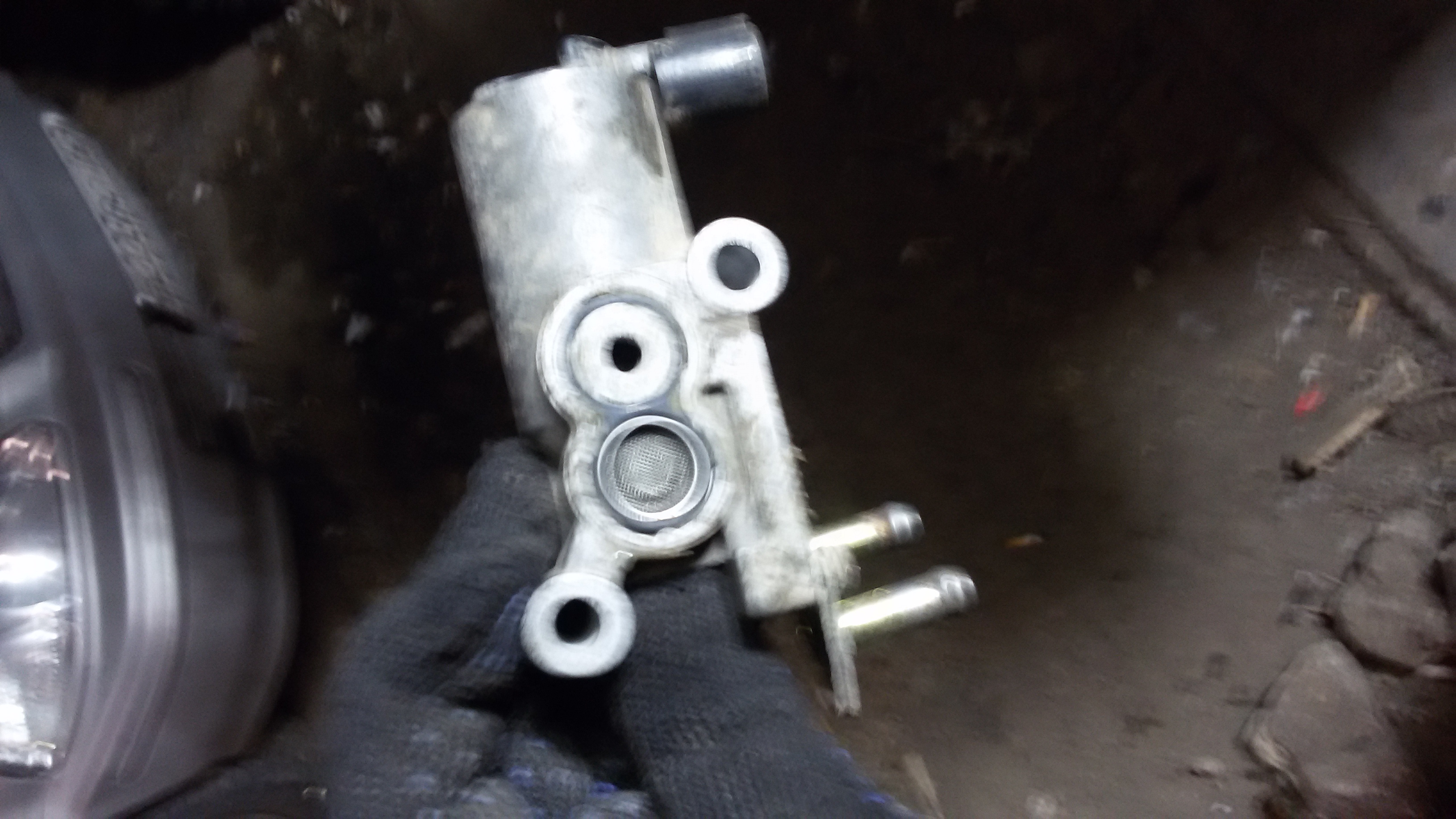

Re: проваливаются обороты(  »  11 фев 2015, 08:56
11 фев 2015, 08:56
str писал(а):это автоматный мозг, втека на нем не будет но ездить должно нормально. ищи косяки в проводке. про клапан холостого хода я уже написал.
Я как понял вот это кхх?не понял что тут мыть не разберается(и он как должен реагировать на машину?скинул провода с него разнице не увидел как 1000 держала так и держит,и к кхх должно 14 вольт подходить? И еще заметил что при 1000оборотов на форсунке 0.34вольта идет когда провал оборотов 0.60.не может перелевать ее из за этого?ну это ладно,подскажите как кхх помати что то побоялся распресовывать ее где штекир выходит и как проверить его работает или нет?

Re: проваливаются обороты(  »  16 фев 2015, 20:00
16 фев 2015, 20:00
Был я у электрика мозг с двигателем не контактирует,правильно проваливаются обороты из за кхх,а кхх не работает потому что мозг не видит его,это я так для инфы.
но если у кого нить воляется впускной колектор или мозги напишите буду признателен)
Re: проваливаются обороты(  »  16 фев 2015, 20:56
16 фев 2015, 20:56
мне кажется надо сменить электрика, если у этого мозг кхх не видит.
