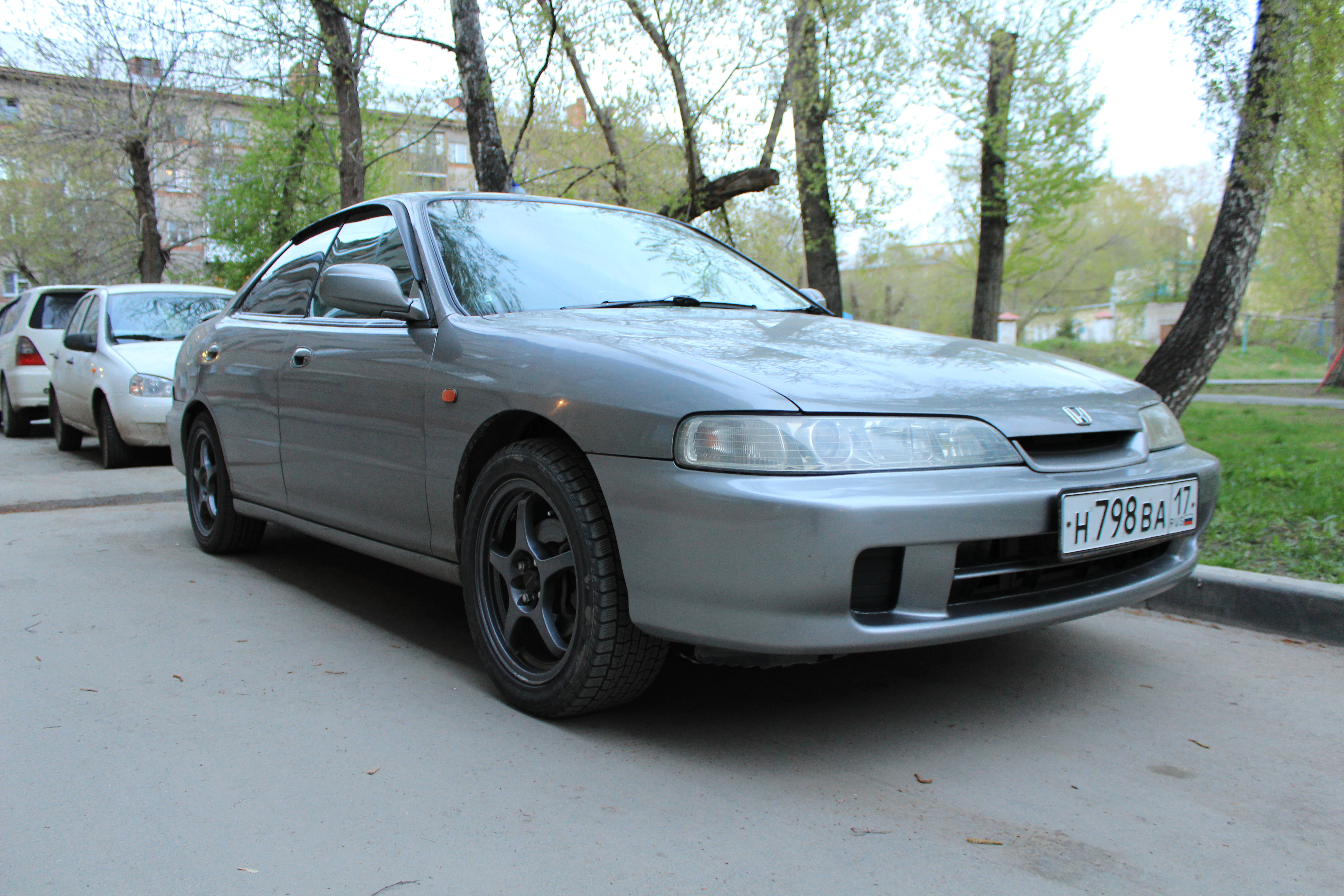

Ну что сказать, это канешно не цивик, но и цивик канешно не интерг)
С мехи обратно на ватомат все равно что ноги по колено отпилить и бегать наперегонки с кенийцем. Но долго ли поменять...
Салон темный велюр, нету больше этого мерзкого светлосерого цвета! Это канешно значительный плюс
Хардтоп канеш интересная тема, но привыкнуть пока не могу.
Печка - если сравнить с цивиком, то в цивике ее можно сказать не было вообще (хотя там она у меня была обслужена полностью)
В остальном машина как машина, хонда как хонда, овощь как овощь)
P.S: фото с дрома. Потом нафотаю
P.S.S: подбитую взял намеренно

Re: Honda Integra DB6 асфальт) » 13 июн 2016, 21:12
В связи с тем что я доломал ZCшку, и делать ее у меня нет никакого желания, было куплено вот это
Так вот. Я хочу B20B с AT. (Меху не хочу по одной простой причине, что мое рабочее ведро на палке, и охота вечером прокатиться на лентяйке)
вопрос номер раз - выбор АТ. S4XA подойдет?
номер два - тросик газули остается тот, что стоит щас?
номер три - движка без мозга. 37820P7JJ61 от орхии подойдет? Нужен соответственно автоматный передний привод (и есть ли разница ПП или 4вд?)
номер 4 - Опоры. Левые понятно, правая низ понятно. Задняя - где то читал что подойдет та что щас , так ли это?
номер 5 - Движка снята с Цр-в 4вд. Проводка на ватомат сильно разнится у 4вд коробок и ПП?
Пока вроде все
И поэтому у меня возникло несколько вопросов, которые возможно уже разжевывались 500 раз. Так вот. Я хочу B20B с AT. (Меху не хочу по одной простой причине, что мое рабочее ведро на палке, и охота вечером прокатиться на лентяйке)
Пока вроде все

вообщем в процессе замены МСК прое..терял сухарь. Найти ни магнитами ни экстрасенсами не смог. Снимал все подряд кроме головы. Не нашел. Завел а мотор то дзынькает, то не дзынькает, то стучит, то не стучит, то просто глохнет на ходу. Яхз.
Закатил это карыто в гараж на месяц и с психу купил Б20.
А на днях смеха ради пошел и завел, прокатился. Езжу уже неделю, в разных режимах, от дедовского до педали в пол. Работает отлично... Так мало того, эта сволочь даже масло жрать перестала.
Что с ним было я не знаю, и что будет тоже.
Re: Honda Integra DB6 временная недвижимость » 13 июл 2016, 01:21
ток щас увидел)Dark_Angel писал(а):чо ты с ЗЦ сделал? )
