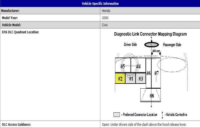

кто может рассказать как этим пользоваться?
http://www.obdclearinghouse.com/index.p ... e&id=19756
про самодиагностику.jpg (24.53КБ)4787 просмотров

Ferio EK3 - это переходные мозги OBD2A с разъемом DLC 3+2. Делать можно две штуки:
1. Замыкать меж собой двухконтактный разъем, и смотреть что вымыргивает лампочка CE на приборной панели - это будут DTC.
2. Подключать к трехконтактному разъему PC и смотреть датастрим, ну и читать DTC. Однако, для этого надо либо ехать к Саше-Аккорду с дилерским сканером, либо купить у австрийцев их поделку "Doctronic". Доктроник умеет показывать налету основные данные датчиков и мозгов, но и то не всех, скажем на OBD2A не показывает Knock Sensor. Видимо основной рассчет на OBD1. Так же умеет показывать DTC, которые видно и без него. Но! Он стоит значительно дешевле дилерского сканера :)
А вообще, переходные ОБД2А - это самый ущербный вариант для тех кто любит углубленно покопаться в автомобиле. К ОБД2 спокойно подключается любой комп через копеешную схему, для датастрима. ОБД1 можно перепрошить, и даже программировать в риалтайме (Sash, привет :)), тоже за копейки.
