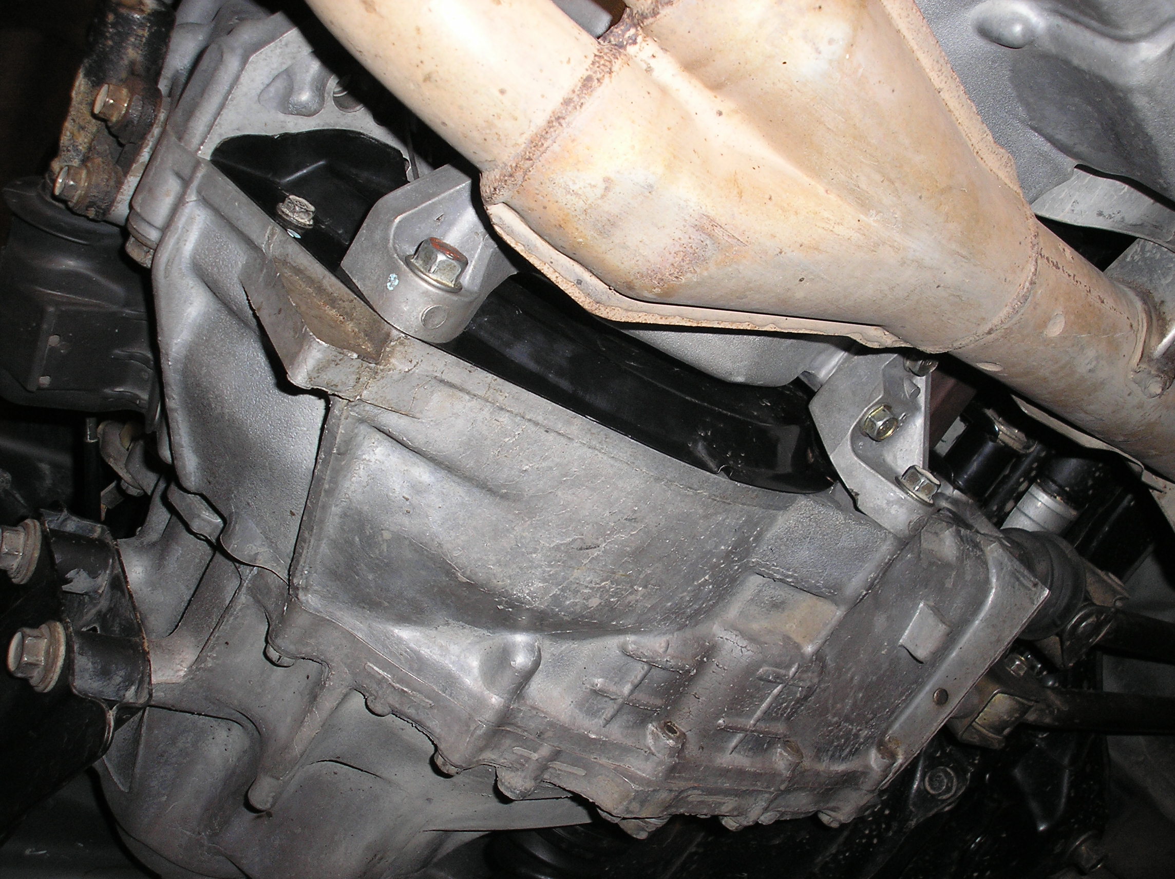

Коробка не мощность переваривает а крутящий момент, если с 1.5 литра снять с помошью турбины даже 200 лошадок,
то максимальный к.момент всяка будет в районе 250 ньютонов - стандартнай коробас этого не вывезет, покрайне мере долго.

Коробки с B-серии, даже с B16, уже толще всеми валами прямо значительно. А там прихода момента то казало бы всего 10 H*m. Приводы там тоже конские. Коробка я думаю сдюжит, а вот шлицы на D-приводах имхо будут слабым местом, с блокой особенно. Сцепа будет stage1, запланировал уже.Sash писал(а):Зачем выдумывать ? Собрал свой мотор - пусть ездить. Не надо его портить. Хочешь надуть - надувай. Но не сильно. 0.5 вполне тебе на первое время хватит. Если сильно хочеться больше - надо и делать сразу продумано. Какие есть варинты ты знаешь.
Пусть этот мотор ездит так. А "сильный" мотор проше купить по зачастям да собрать за туже зиму потихоньку с твоим же подходом.
короба и больше 250 сдюжит. А вот сцеплению думаю сдасться быстрее.

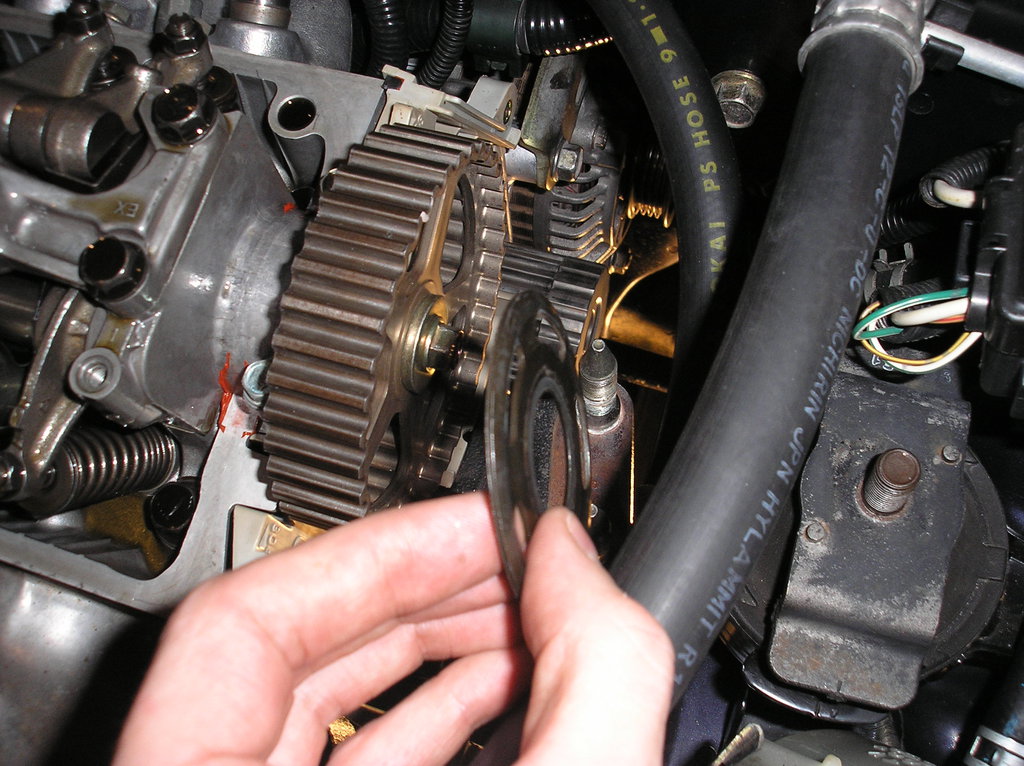

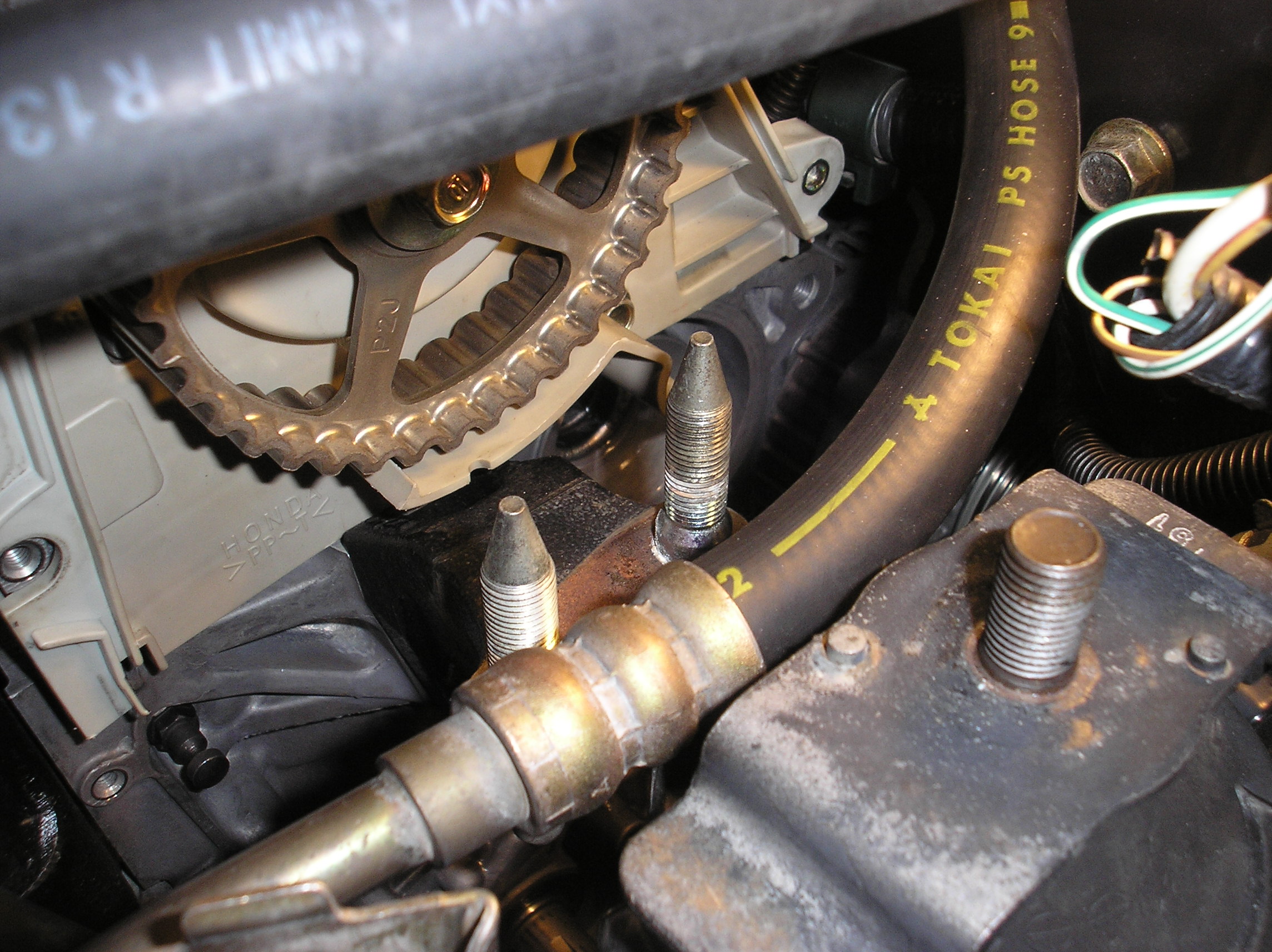

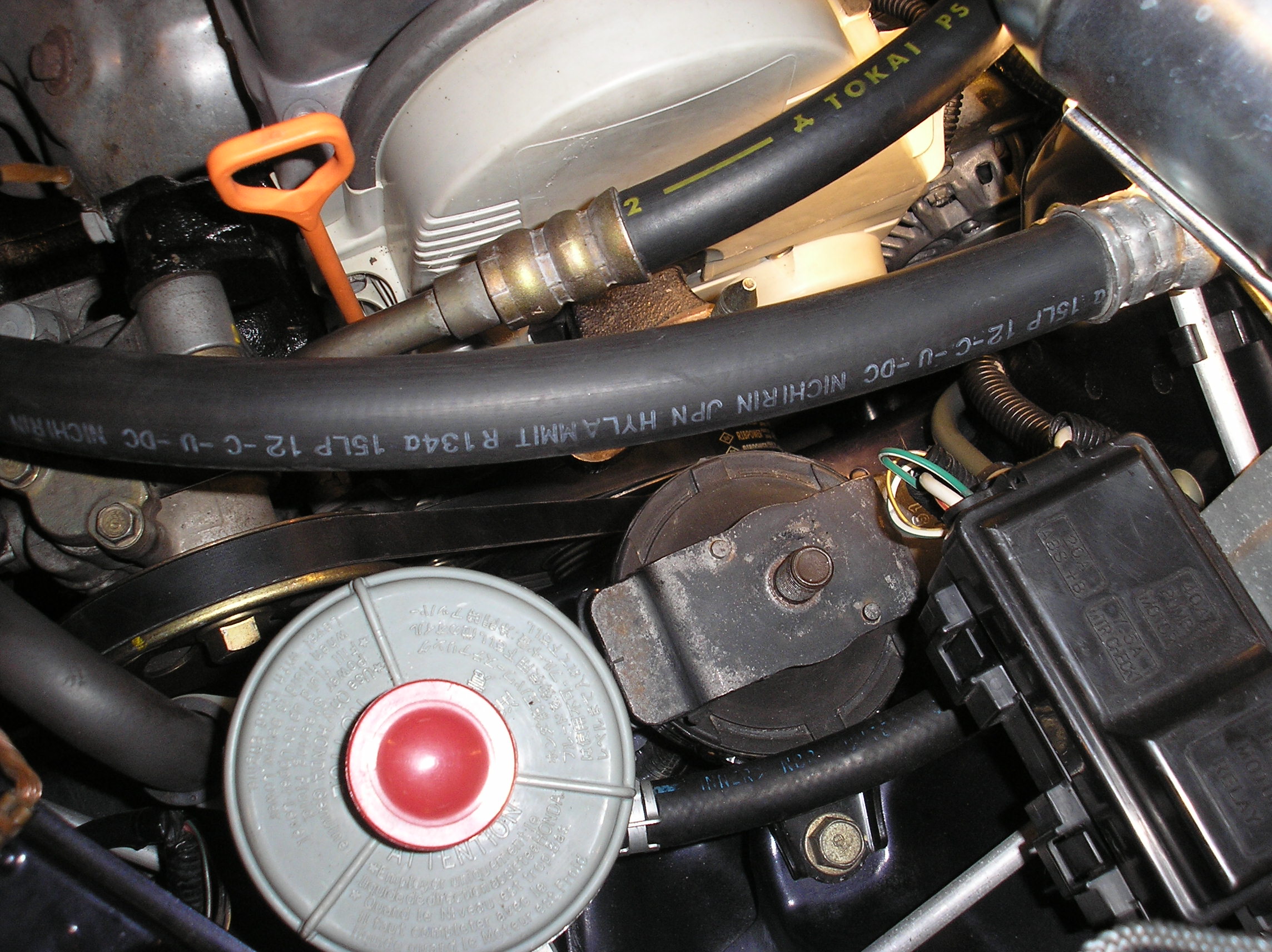

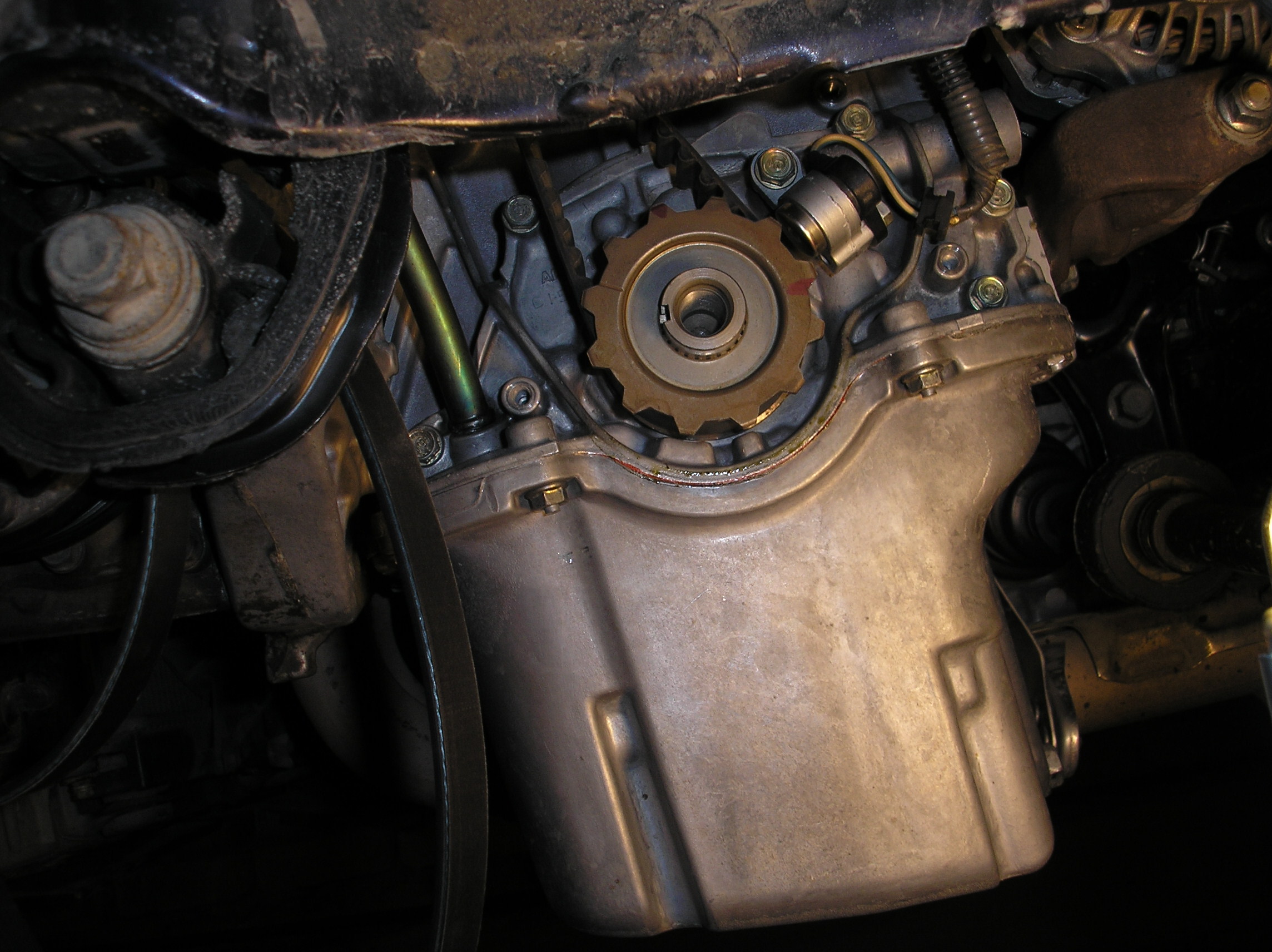

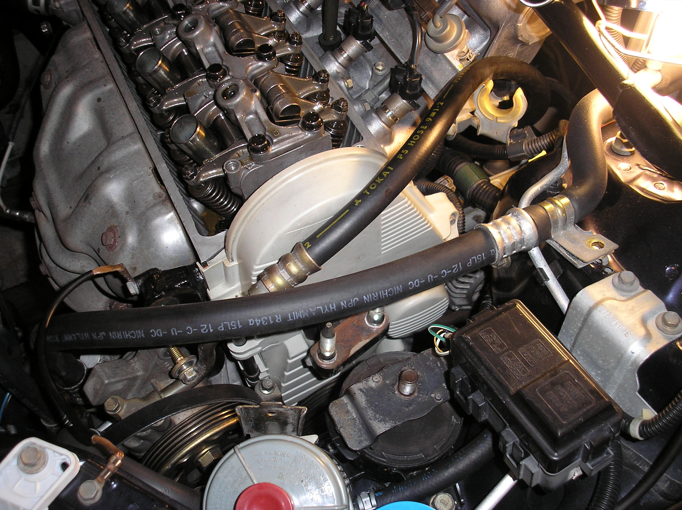

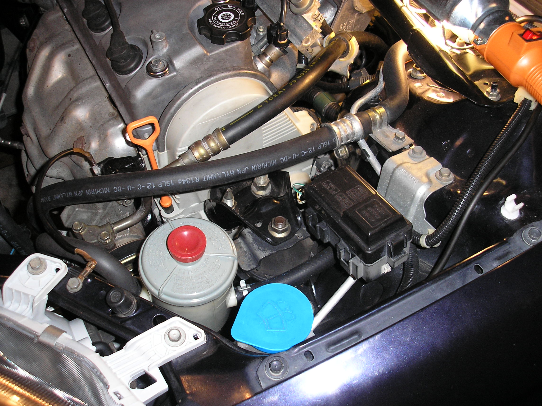

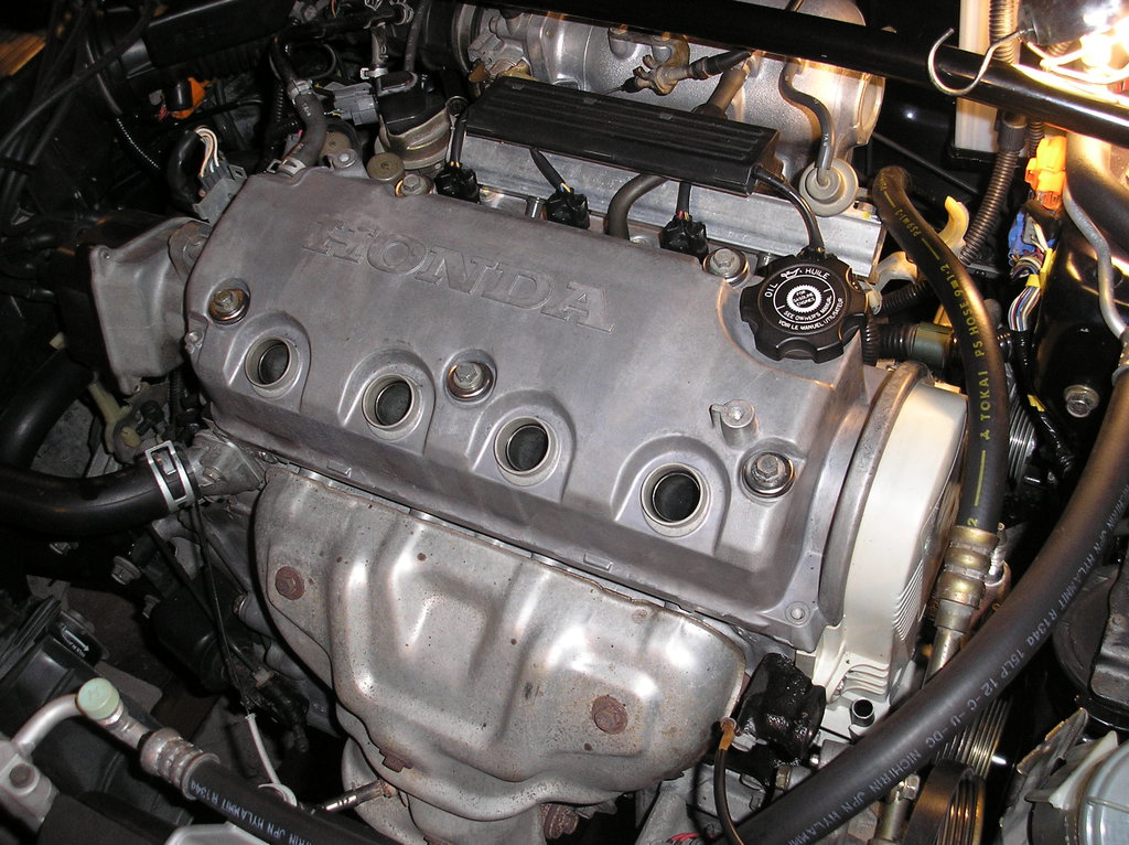

Раньше всё были отчетики и картинки чистых жезелок. Пора уже и полезное что нибудь запостить.

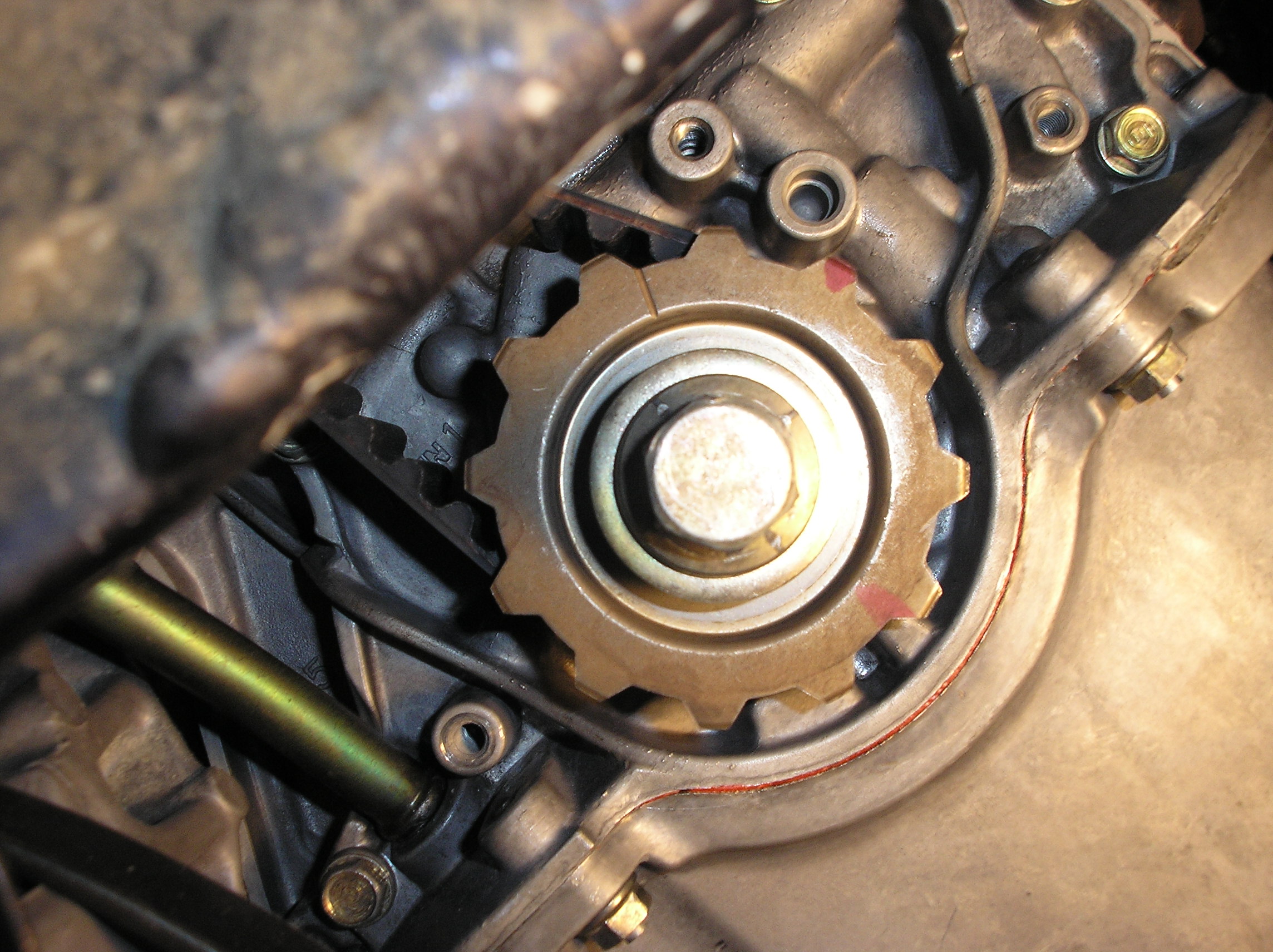

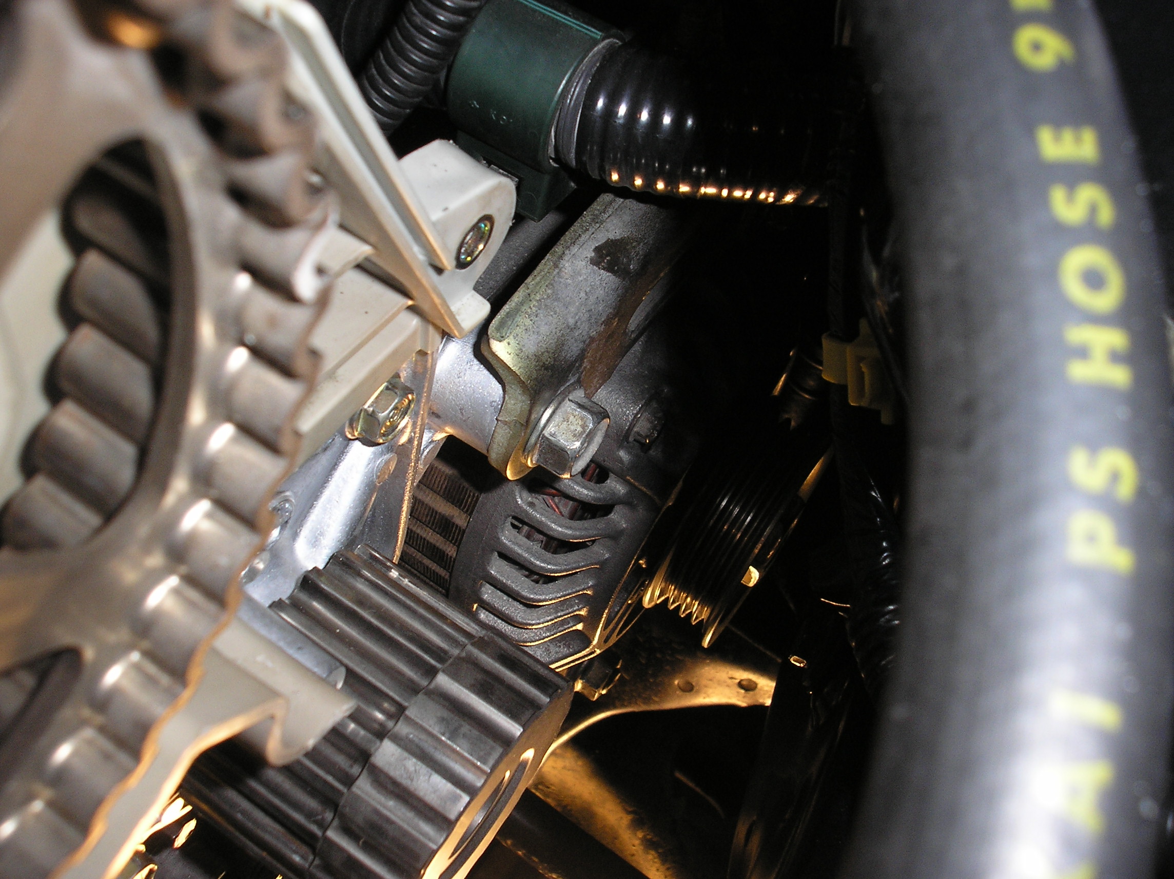

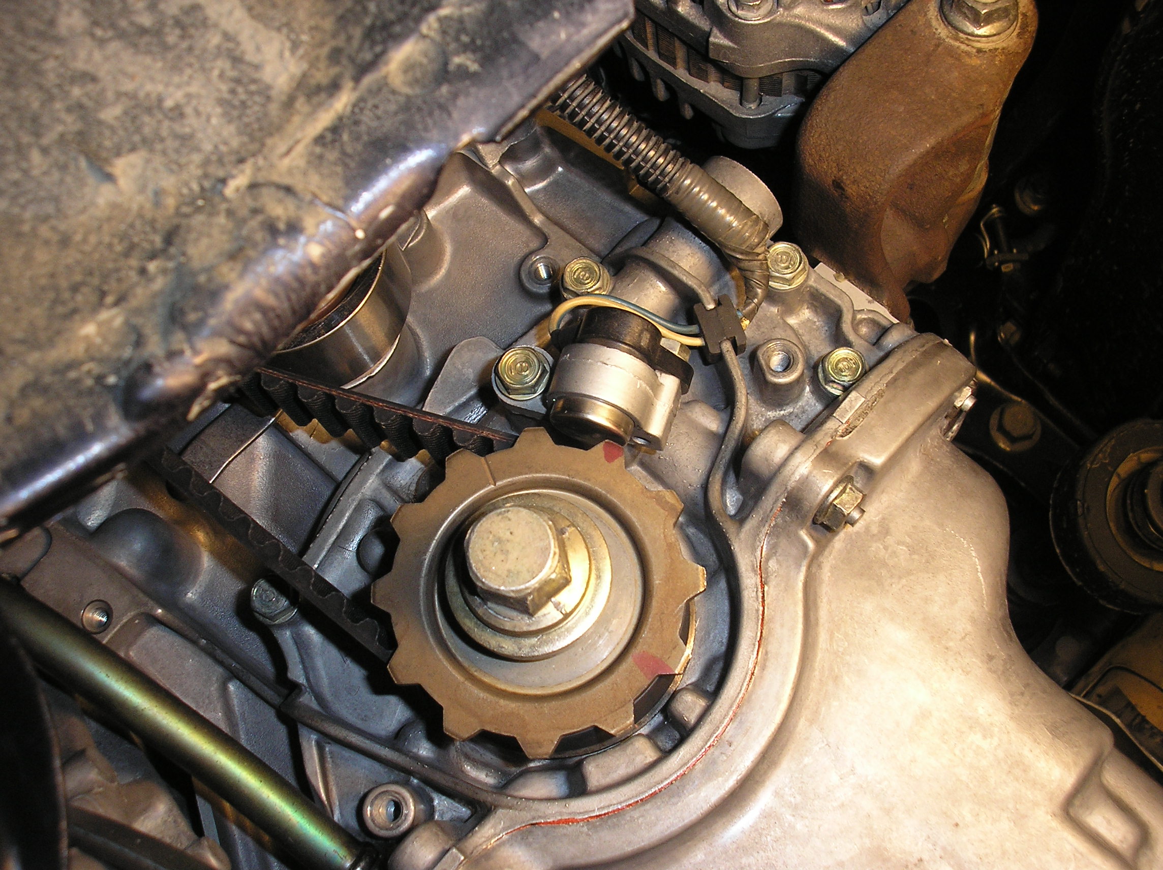

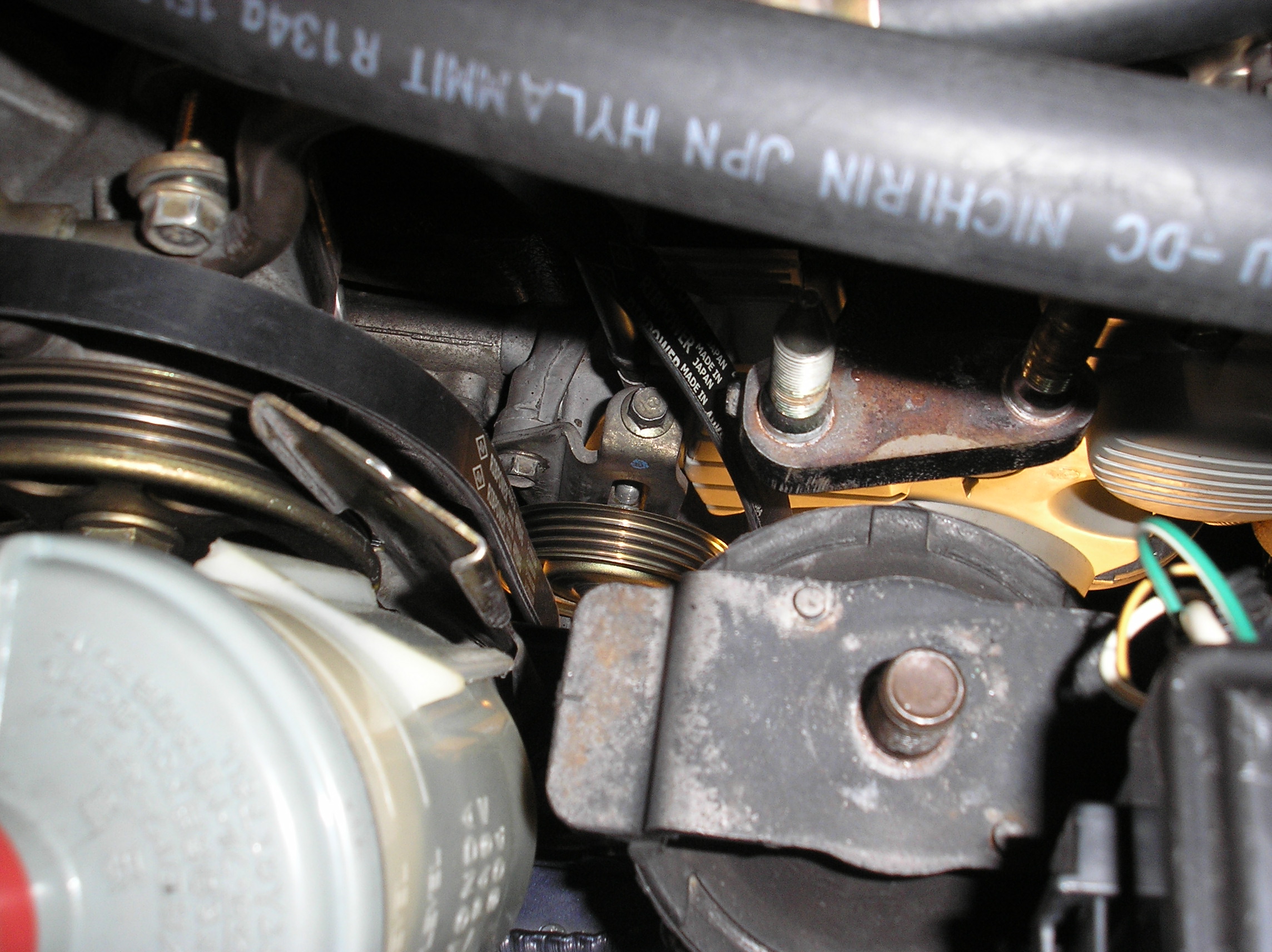

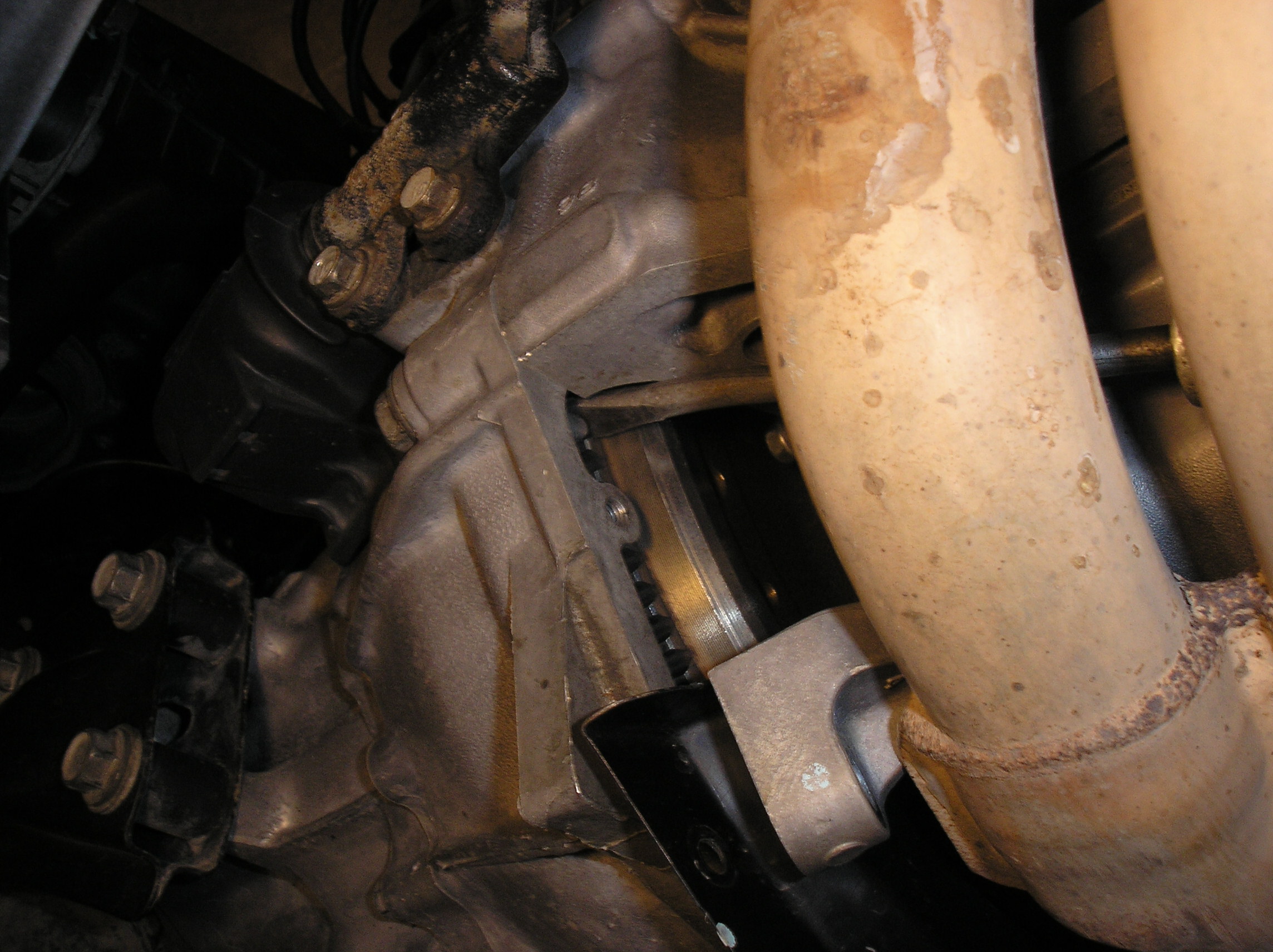

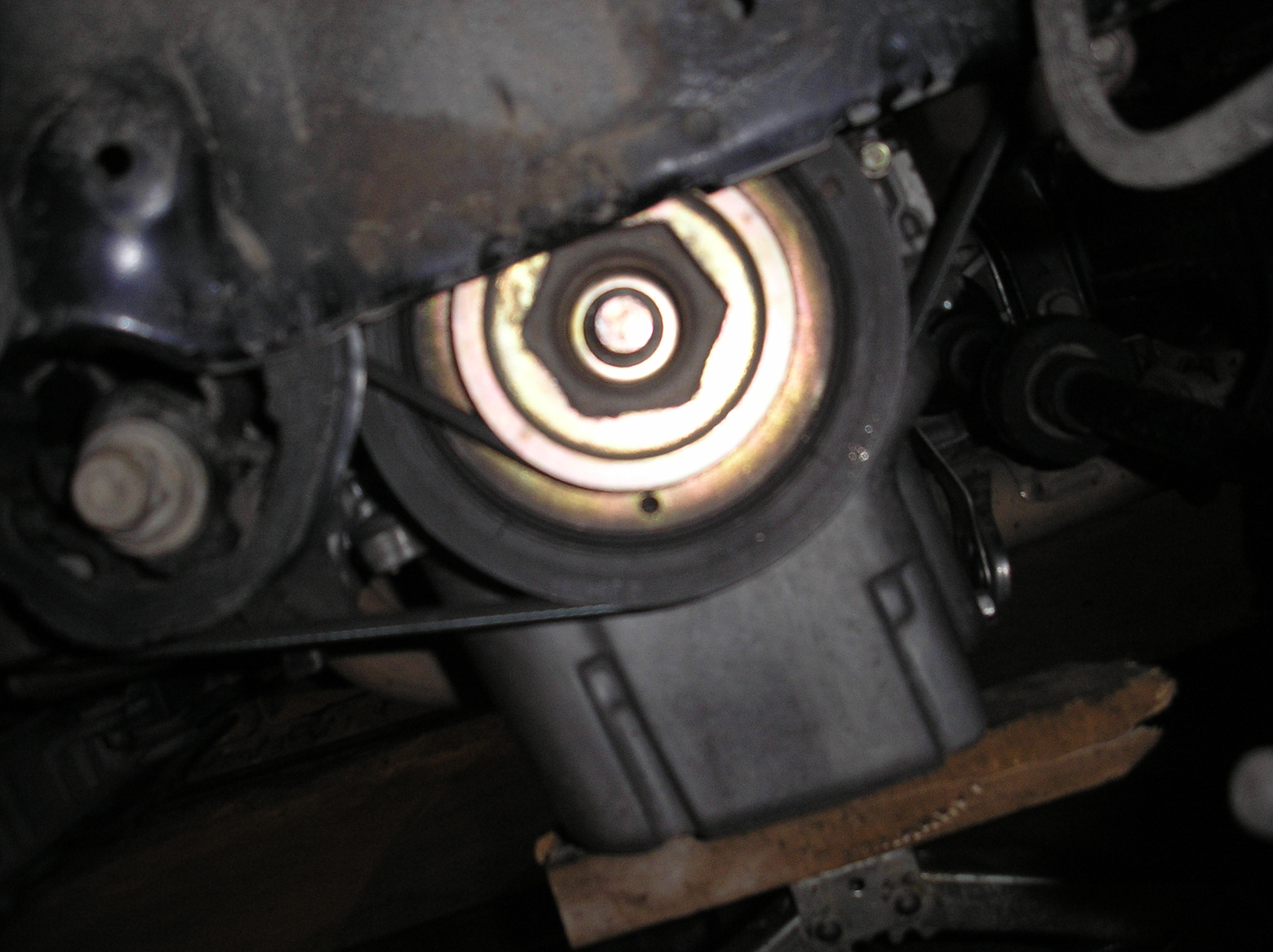

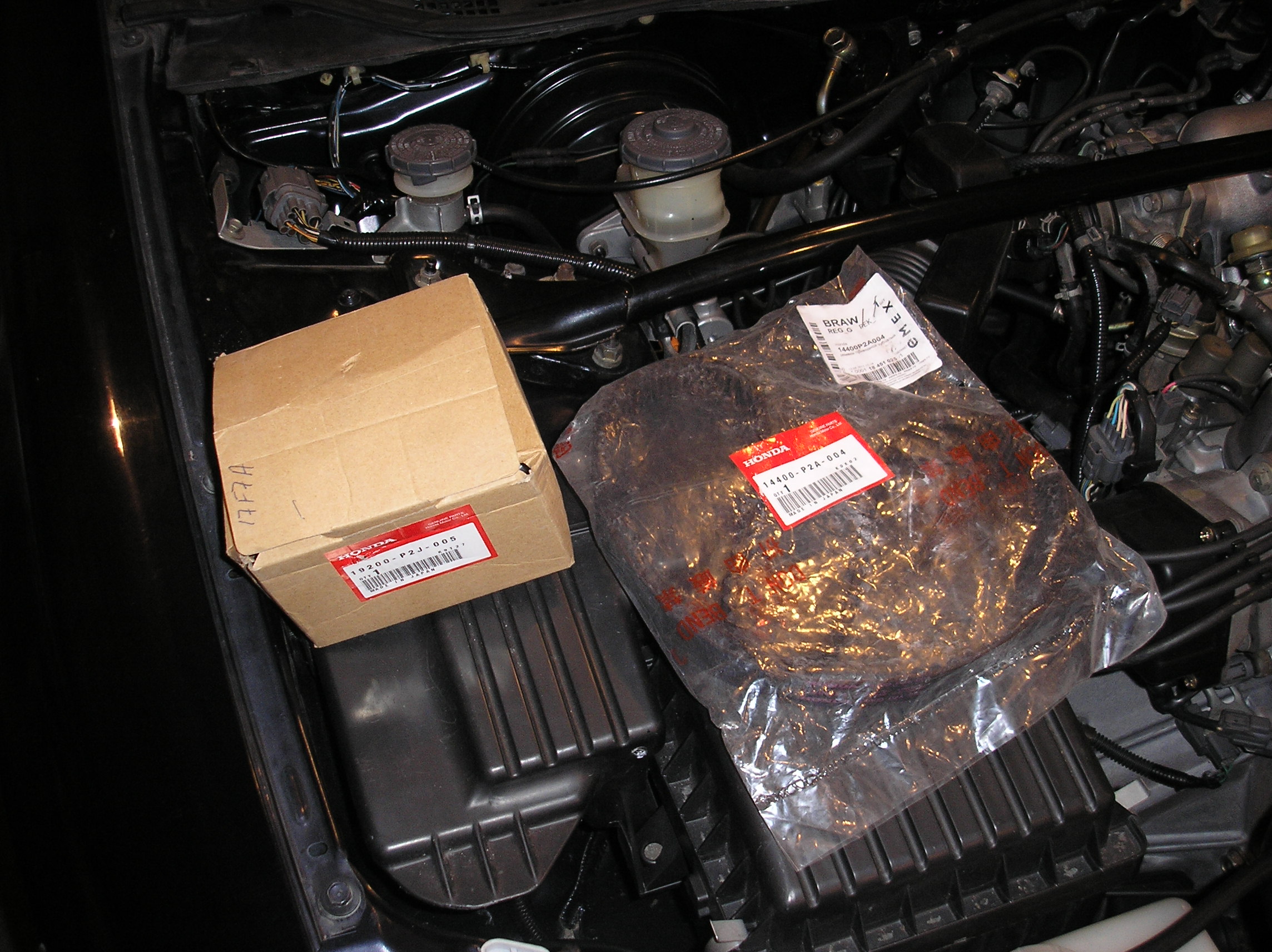

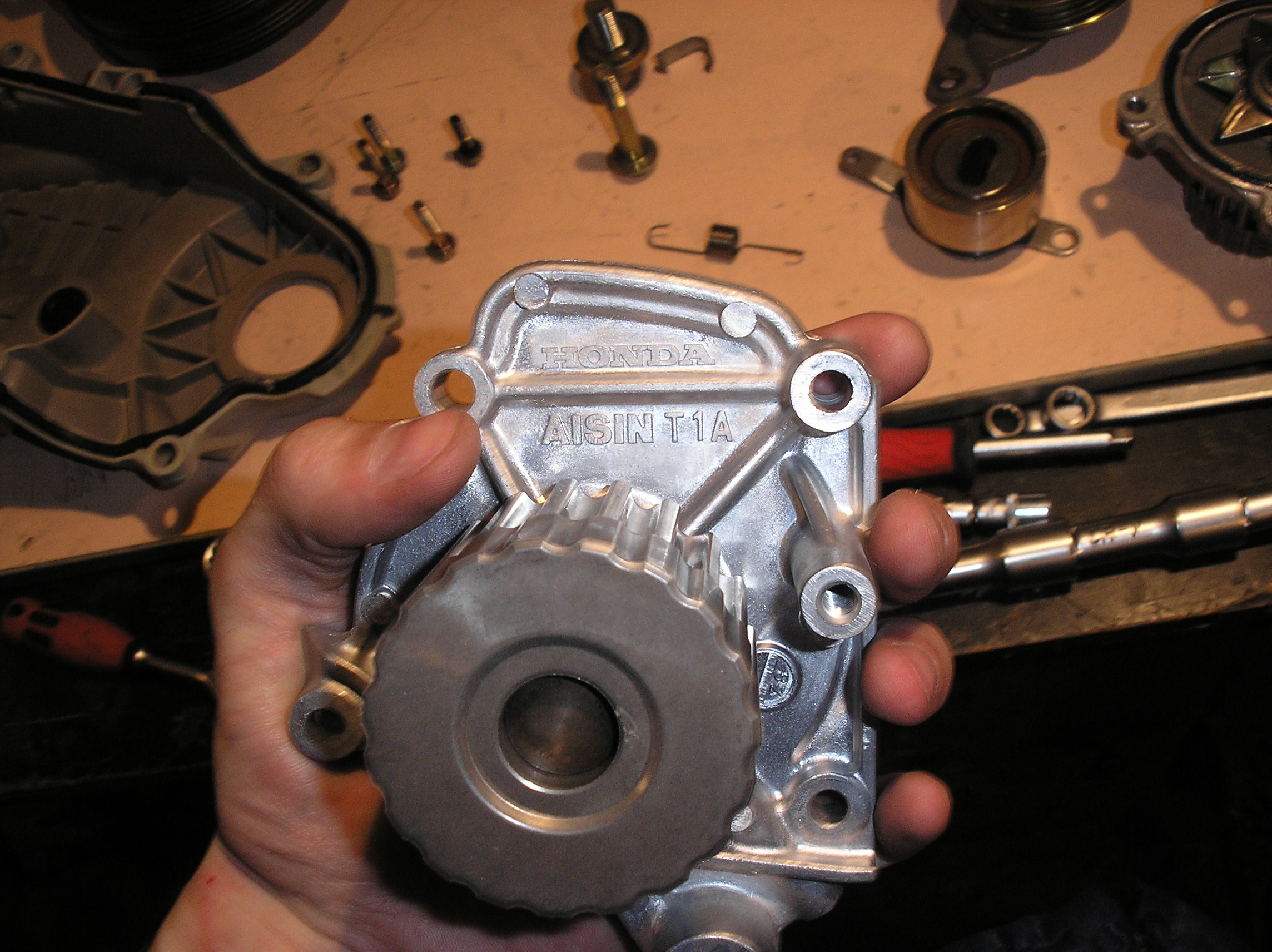

Итак, самостоятельная замена ГРМ, ролика и помпы на D15Z7 в гаражных условиях.
Как уже писал выше, помпу при капиталке я не поменял, дублям не поверил а на оригинал в тот момент кончились деньги. Не поменял и ремешок, у него был пробег 40000, решил что ещё походит. После сборки вой со стороны ГРМ дал понять что сэкономил я напрасно. С помощью стетофонендоскопа ("медтехника", 150 рублей) локализовал звук, выла именно помпа. Заказал оригинальную помпу, и таки ремешок, ну его нафиг кроить деньги на ГРМ-е. Наконец всё приехало и сегодня утром поехал в гараж крутить гайки.

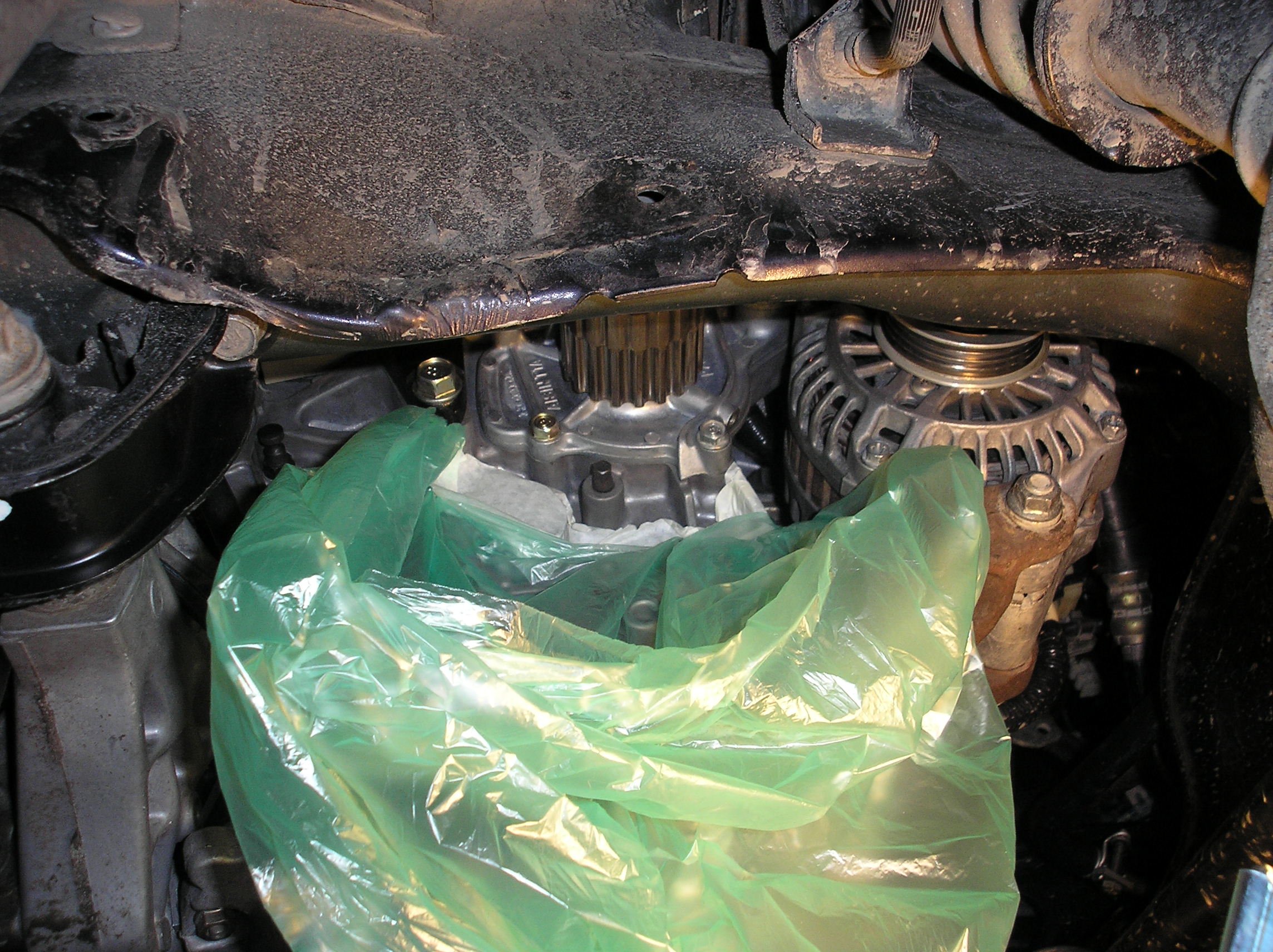

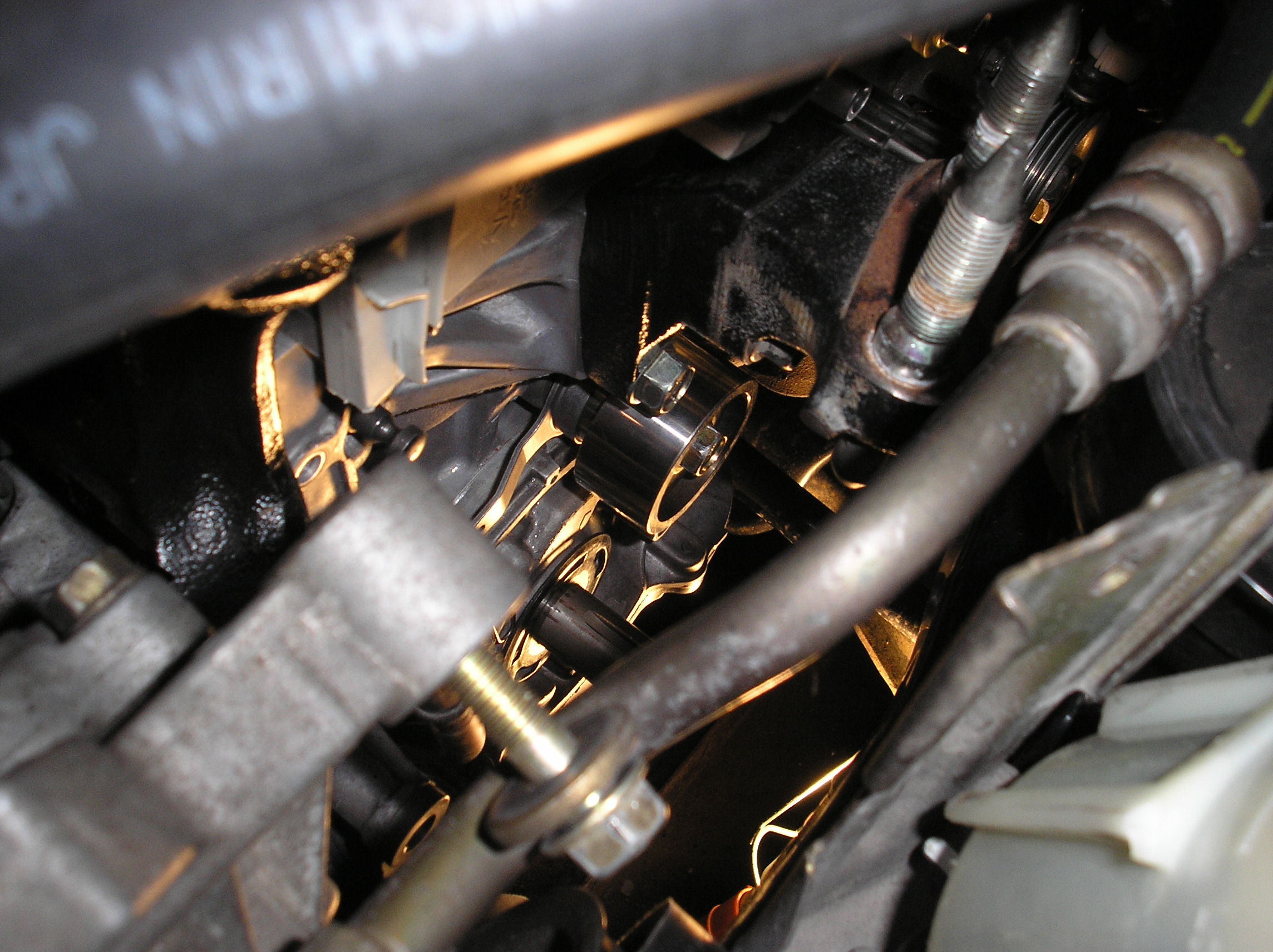

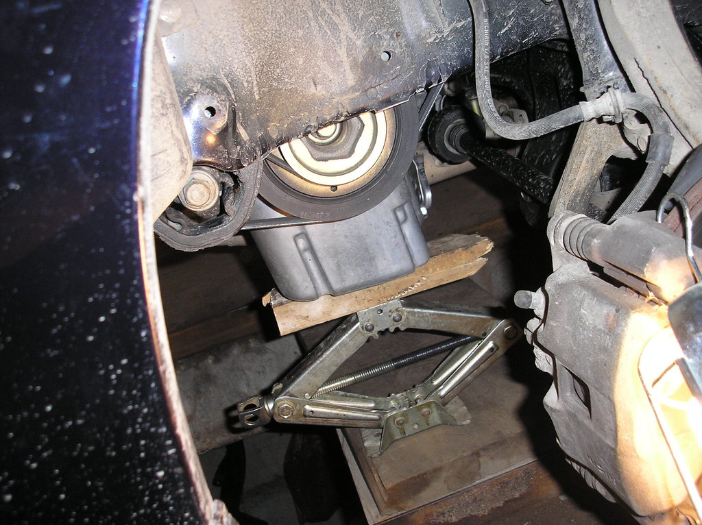

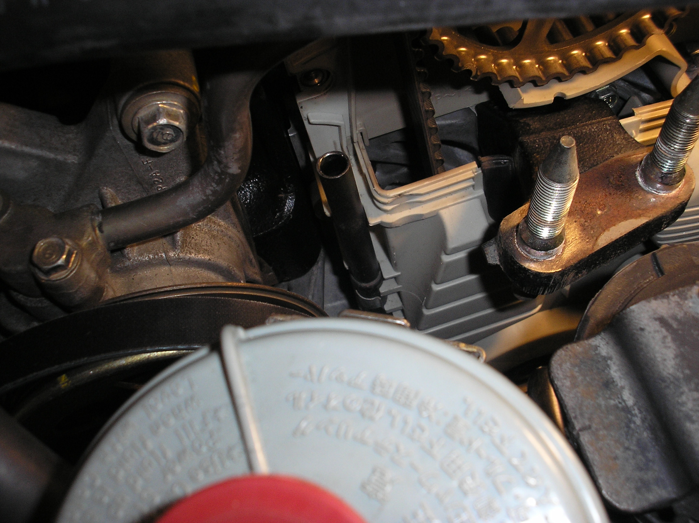

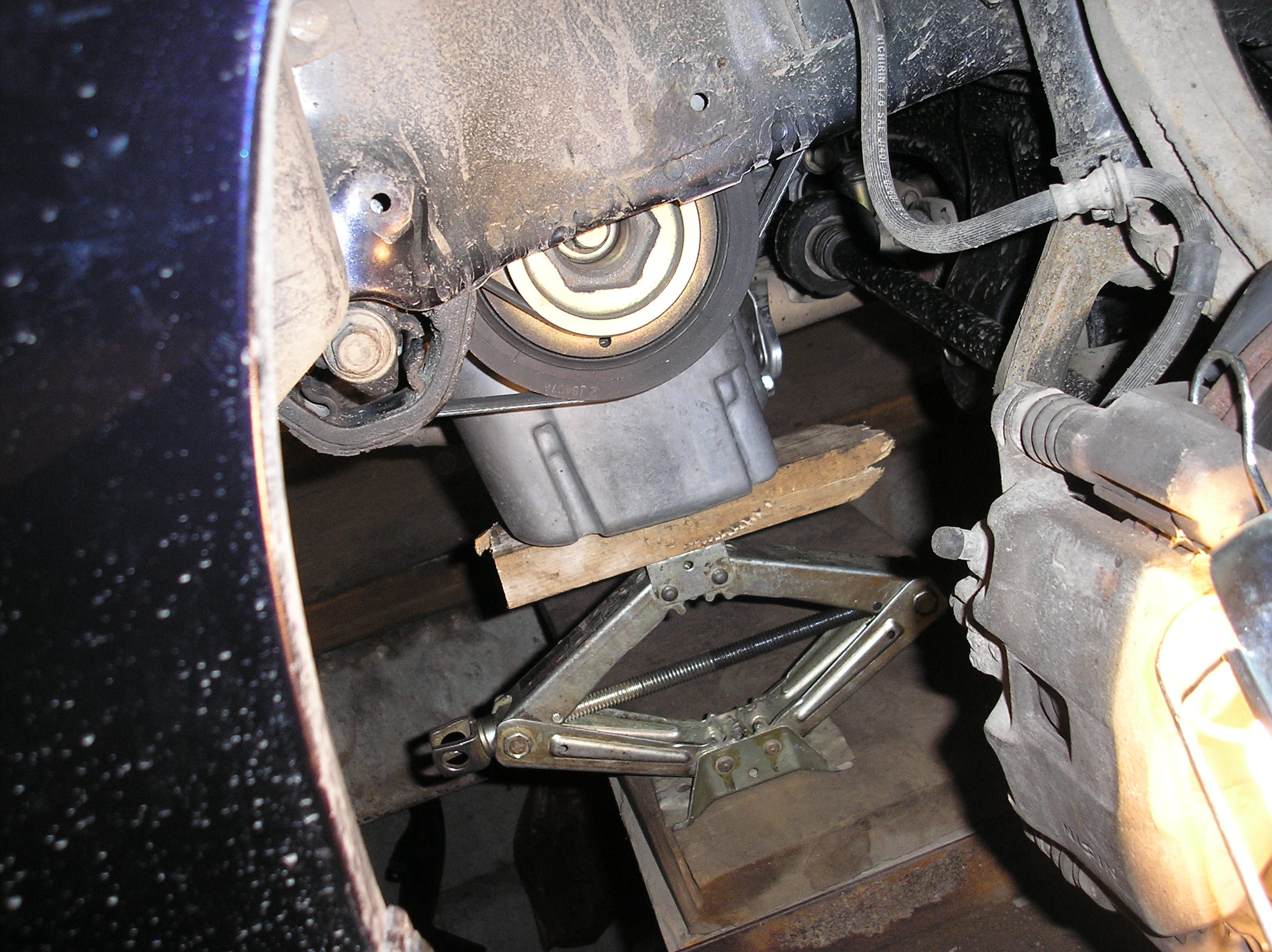

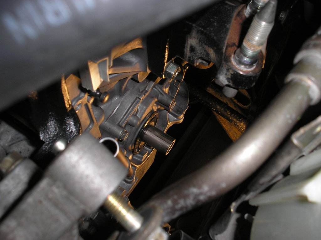

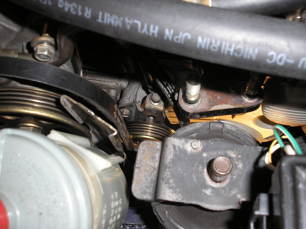

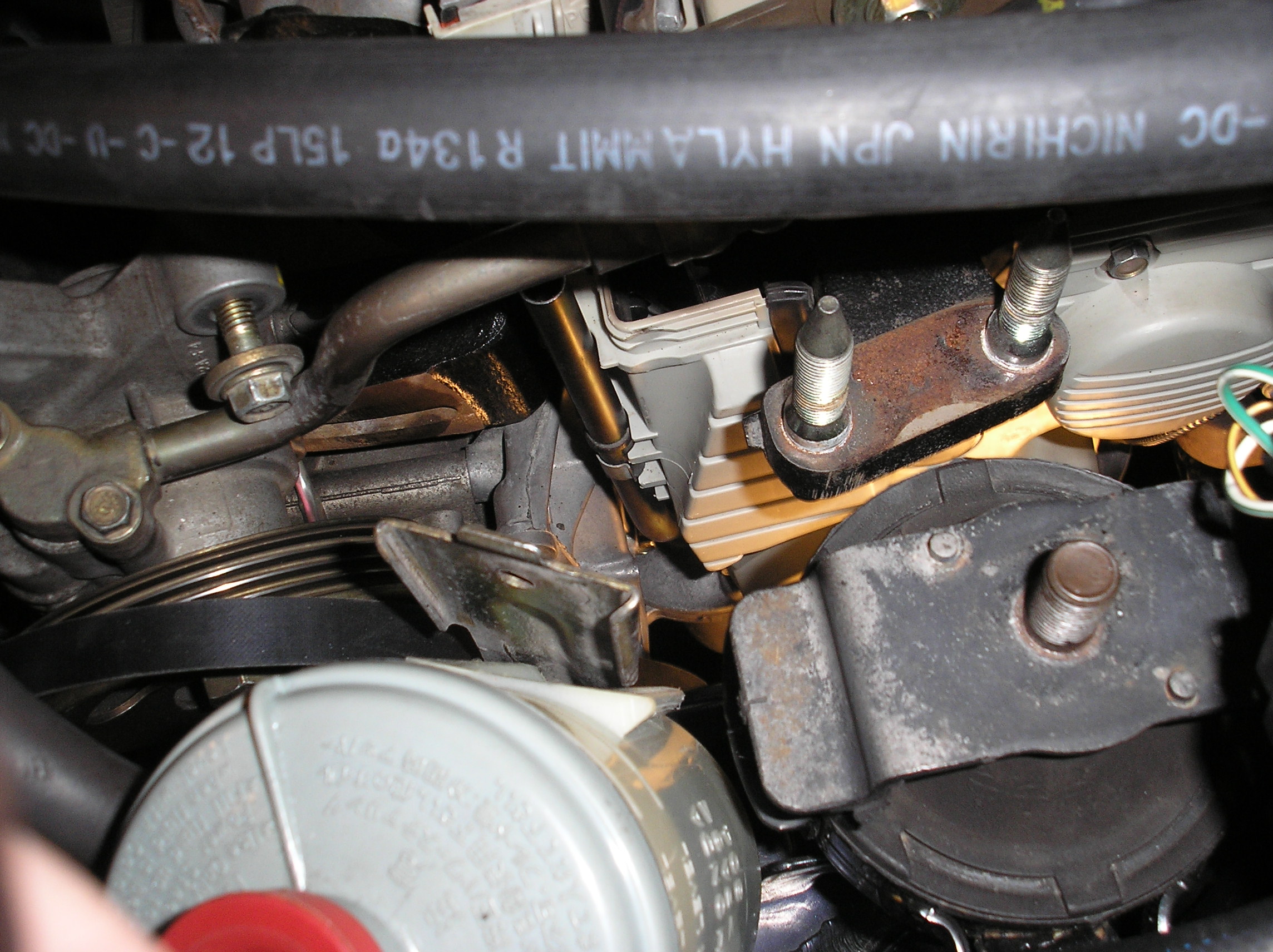

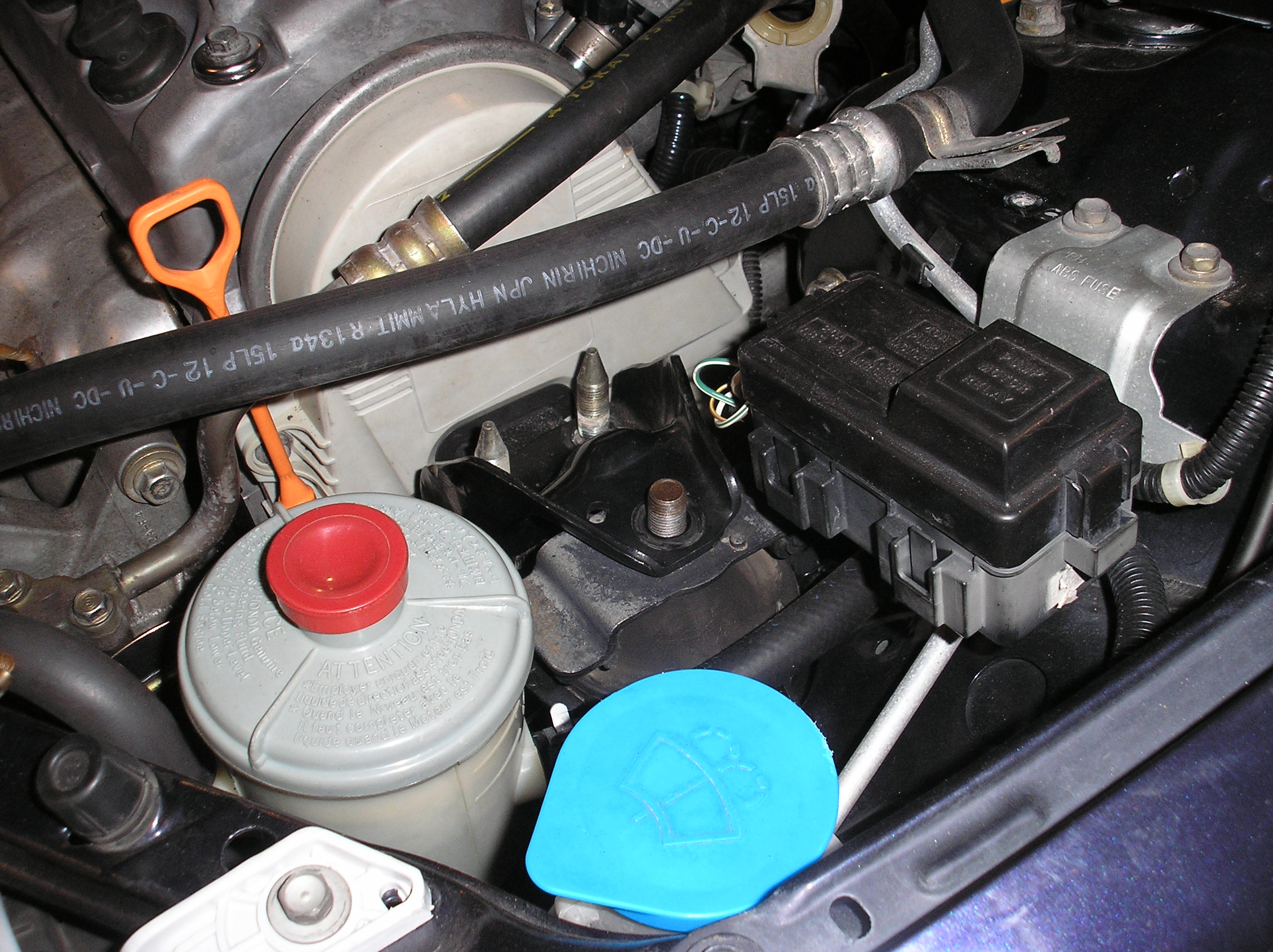

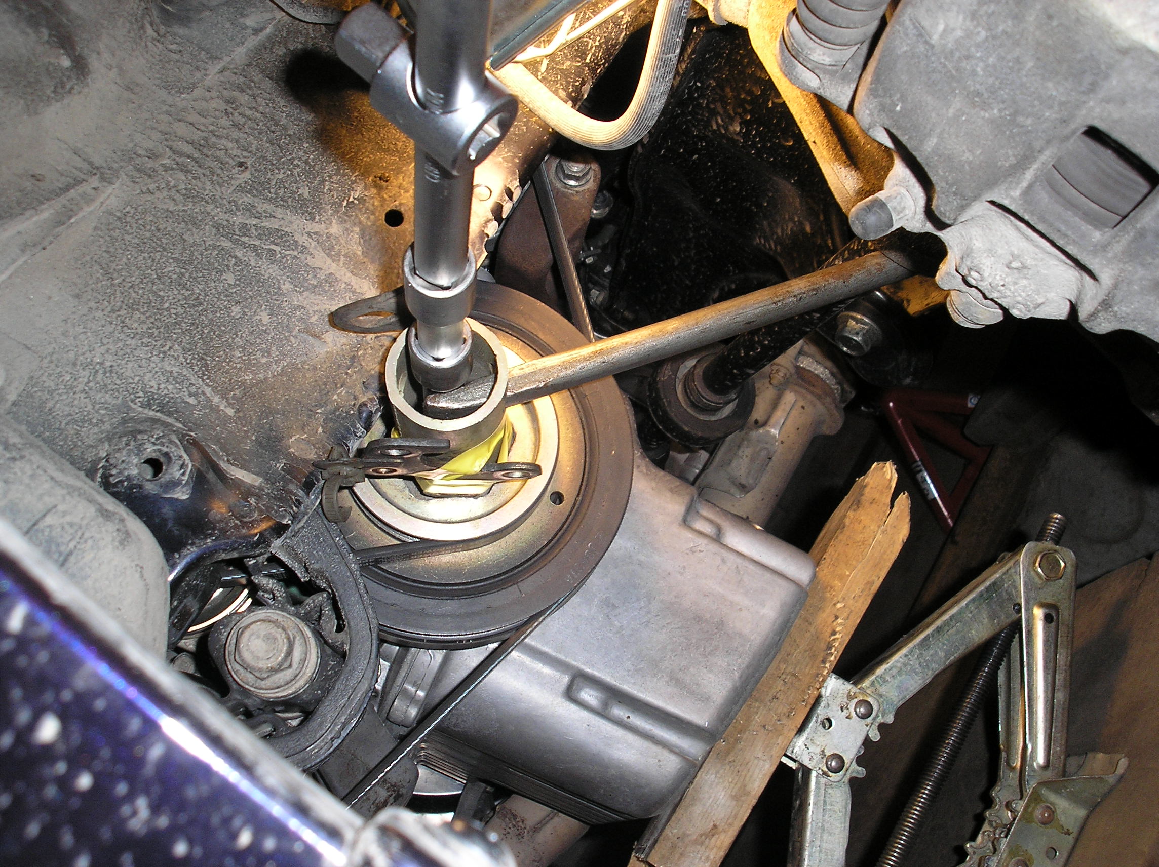

Помпа 19200-P2J-005 и ремень 14400-P2A-004. Снимаем защитный кожух навесного и немного домкратим двигатель, чтобы разгрузить верхнюю опору двигателя. Отворачиваем мотор от опоры. Нужны длинные головки, у меня не было, изрядно напарился пока открутил. Затем опустил домкрат, мотор лег на нижние опоры, так удобнее откручивать шкив коленвала. На шкиве есть внутренний шестигранник, на 50, у меня такого увы не было. Нашел головку на 34, подобрал к ней пластинки, получилась нужная толщина головки, но лишь по двум граням. Приколхозил... как и ожидалось, всё вывернуло и выгнуло. На будущее надо купить или изготовить нормальный шестигранник. Старый надежный способ для МКПП - спешалтул класса "отвертка" в маховик. Не знаю, есть ли такой кожух на АКПП. Способ вобщем то безопасный, плечо приложения силы велико, ничего не сломает. Отвернул болт. Ослабляем нижний болт крепления генератора, верхний болт натяжения генератора, два аналогичных болта на насосе ГУР, болт фиксации ролика натяжения ремня кондиционера и выворачиваем натяжной болт этого ролика пока он не уйдет максимально вниз. Снимаем ослабленные ремни, и затем шкив коленвала. Снимаем с крышки клапанов трубку PCV, отворачиваем 5 шпилек, и снимаем крышку. Отворачиваем два болта и снимаем верхнюю половину кожуха ГРМ. Отворачиваем кронштейн крепления ролика натяжения ремня кондиционера, чтобы добраться до трубки масляного щупа. Отщелкиваем трубку масляного щупа, отворачиваем её вбок. Отворачиваем 6 болтов крепления нижней половины кожуха и снимаем её. Отворачиваем ролик натяжения ремня ГРМ, снимаем ремень и нижнюю звездочку. Отворачиваем датчик положения коленвала. Пришло время отвернуть помпу. Сливаем ОЖ с радиатора. Чтобы бежало веселее, нужно снять пробку с радиатора. Делать ТОЛЬКО на холодном двигателе! Ещё нужно слить ОЖ с блока, но добраться до пробки слива на D15 я вообще не представляю как. К тому же в моторе новый антифриз, лить его на землю жалко. Приколхозил пакетик на малярный скоч

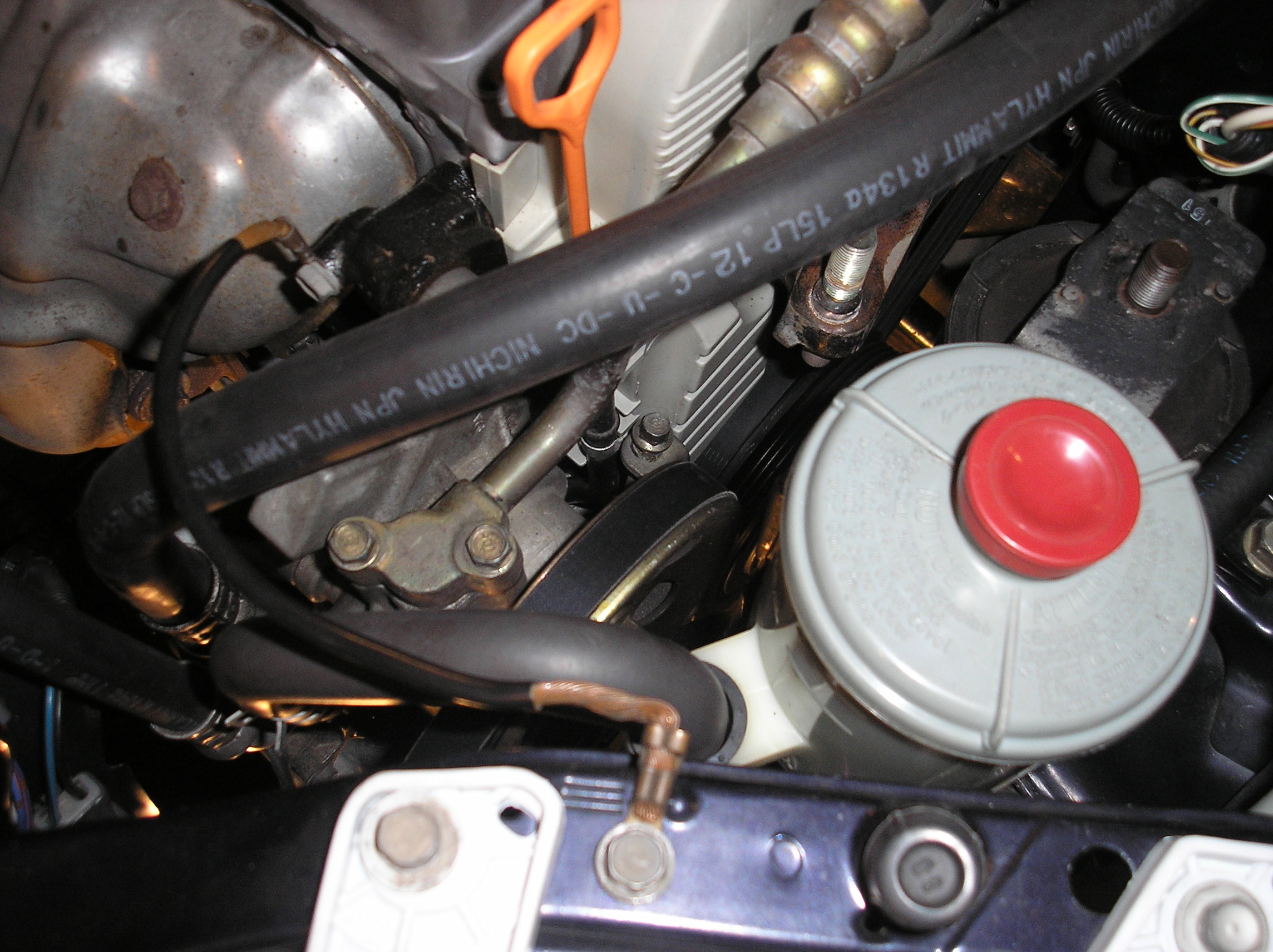

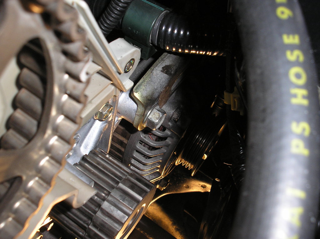

Отвернул 4 болтика помпы. Не бежит... Присмотрелся - болт крепления кронштейна генератора идёт через помпу, тоже нужно отворачивать. Открутил, жижа полилась в пакет. Помпа снята.

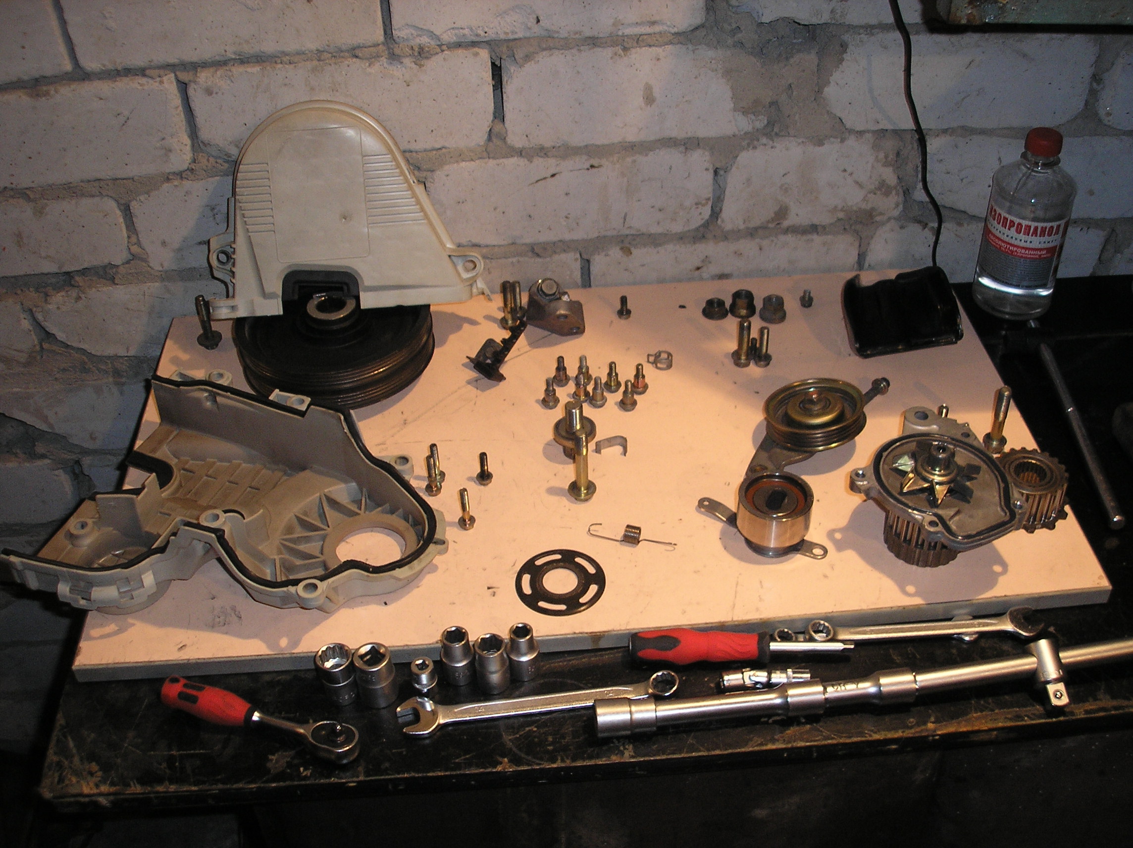

Вот всё что понадобилось отвернуть от мотора.
Новая помпа.

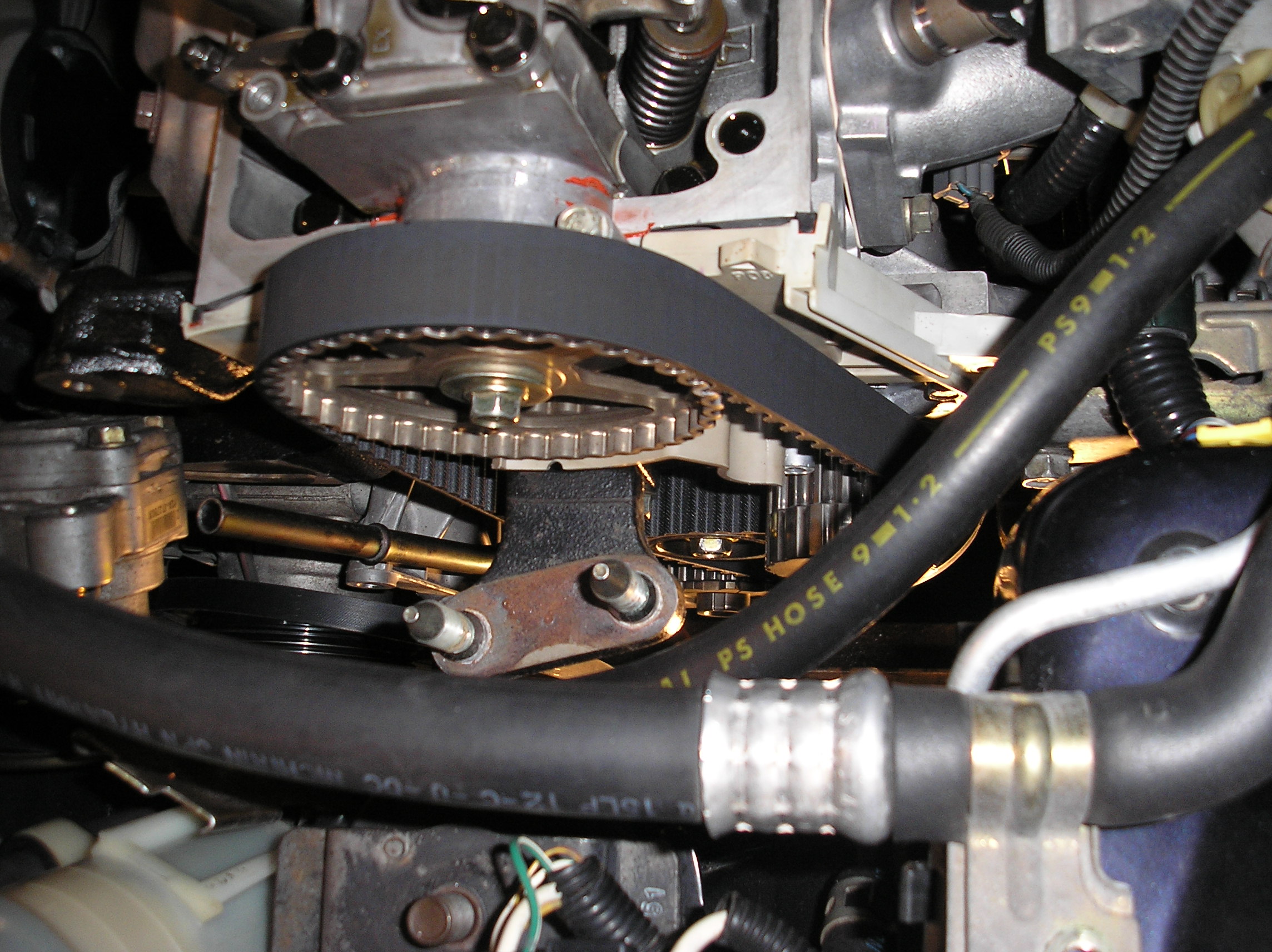

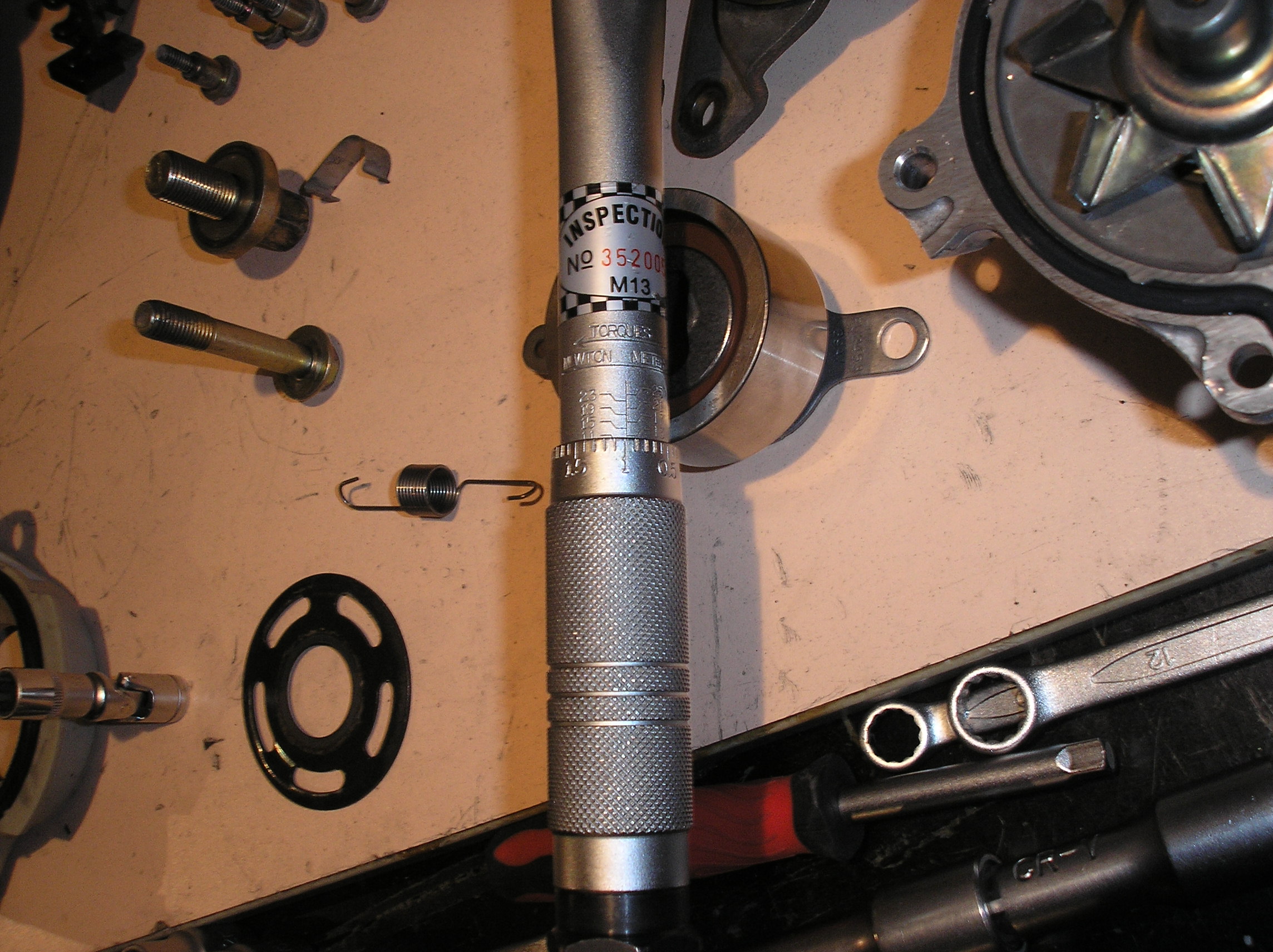

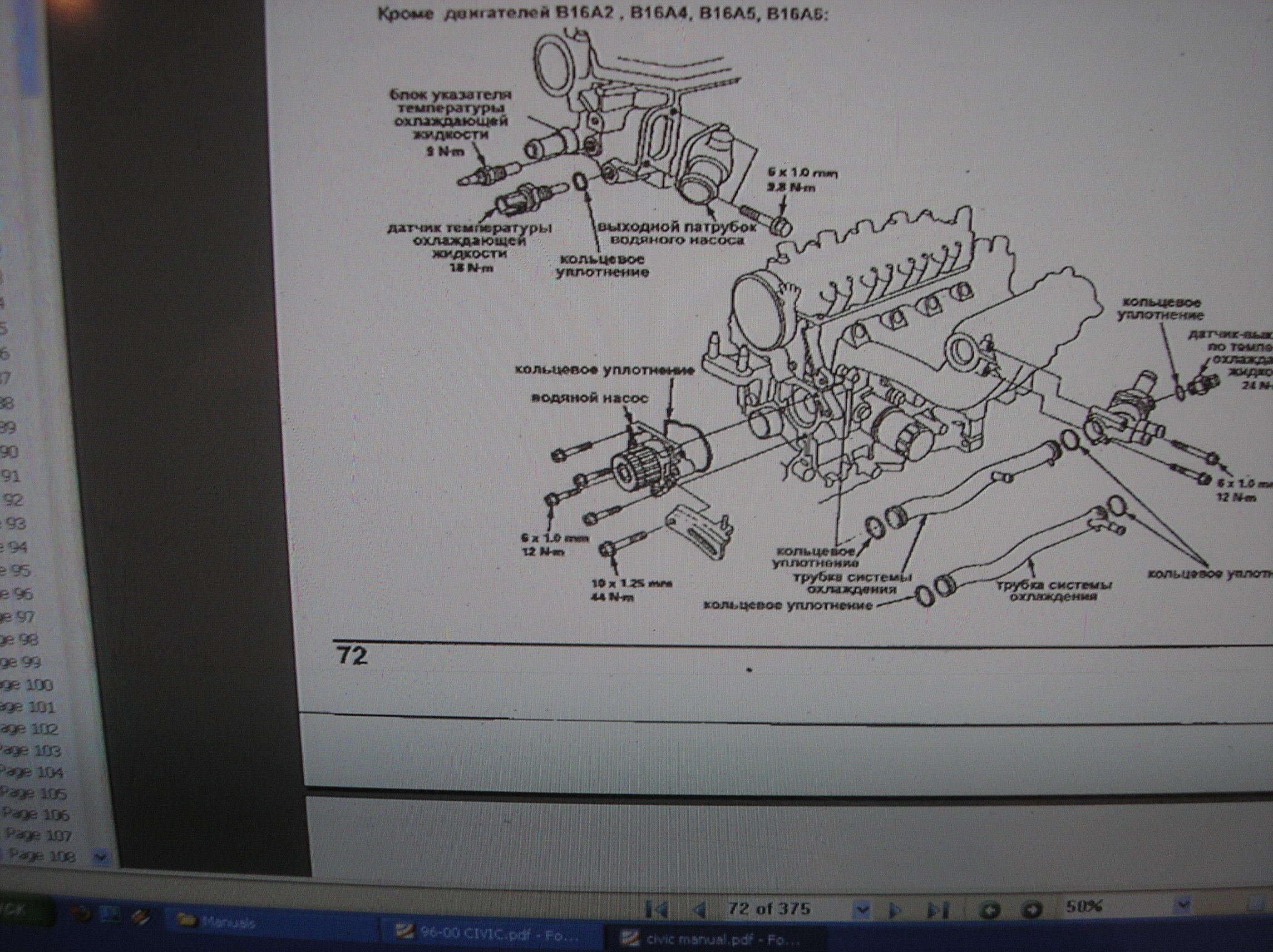

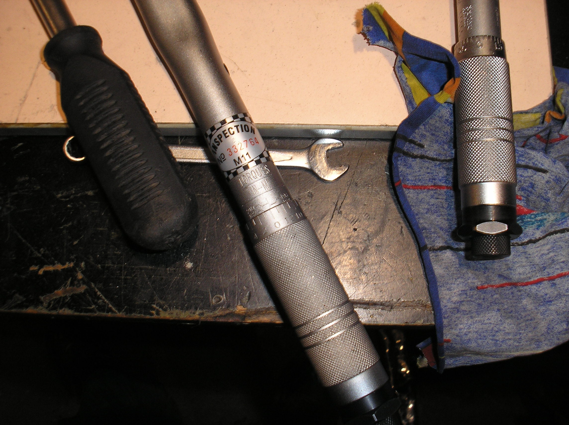

Начинаем сборку. Помпу крепим на 4 болтика на 6, момент 12 Н*м. Затем болт генератора, 44 Н*м.
С наноключем (в народе "ключ динамометрический") тянуть всякие гайки куда спокойнее.
Помпа установлена

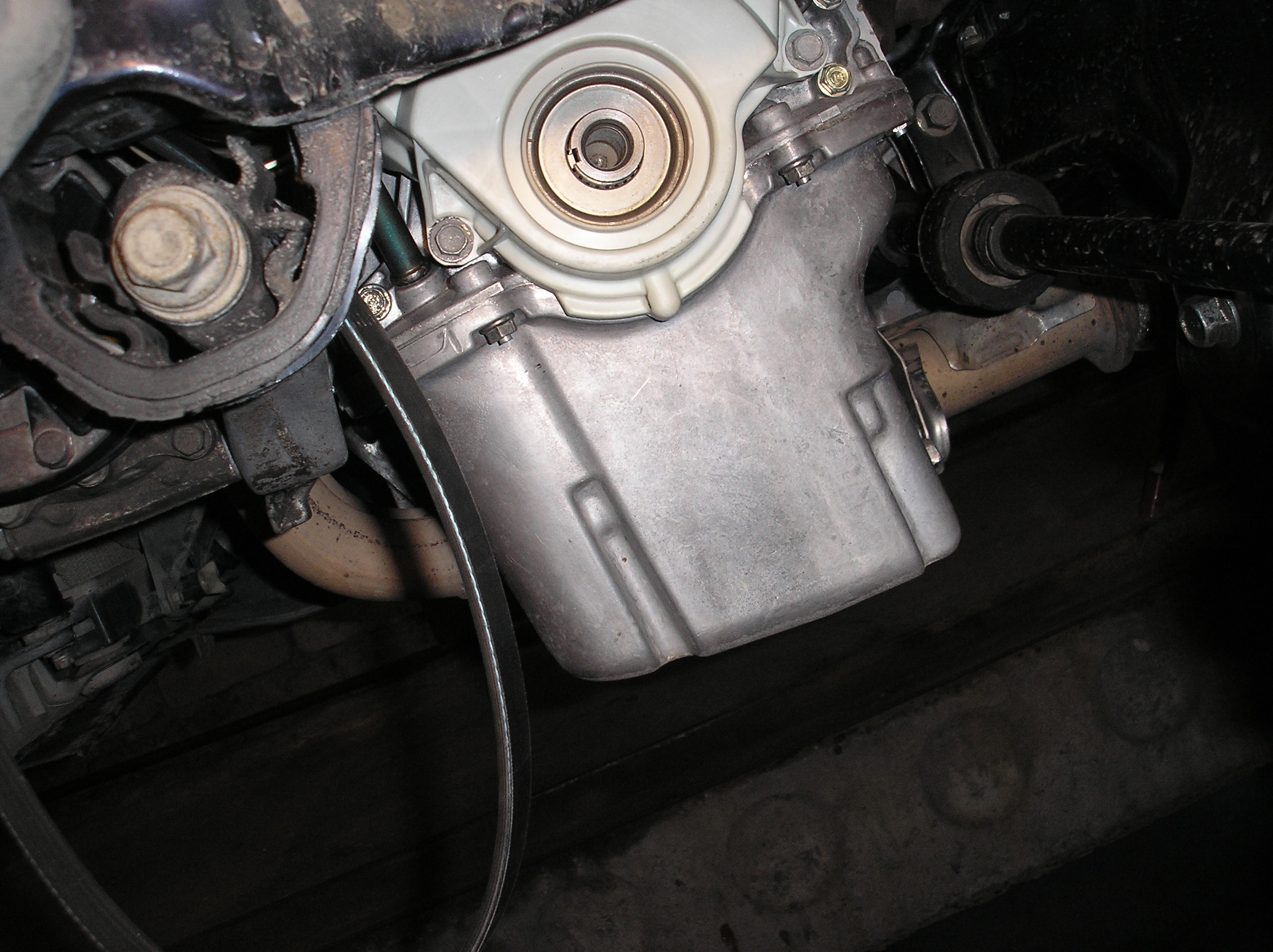

Ставим шайбу коленвала. Выпуклая сторона в сторону ремня ГРМ.
Ставим натяжной ролик, пока без пружины.
Одеваем новый ремешок, предварительно выставив шестерни по меткам.

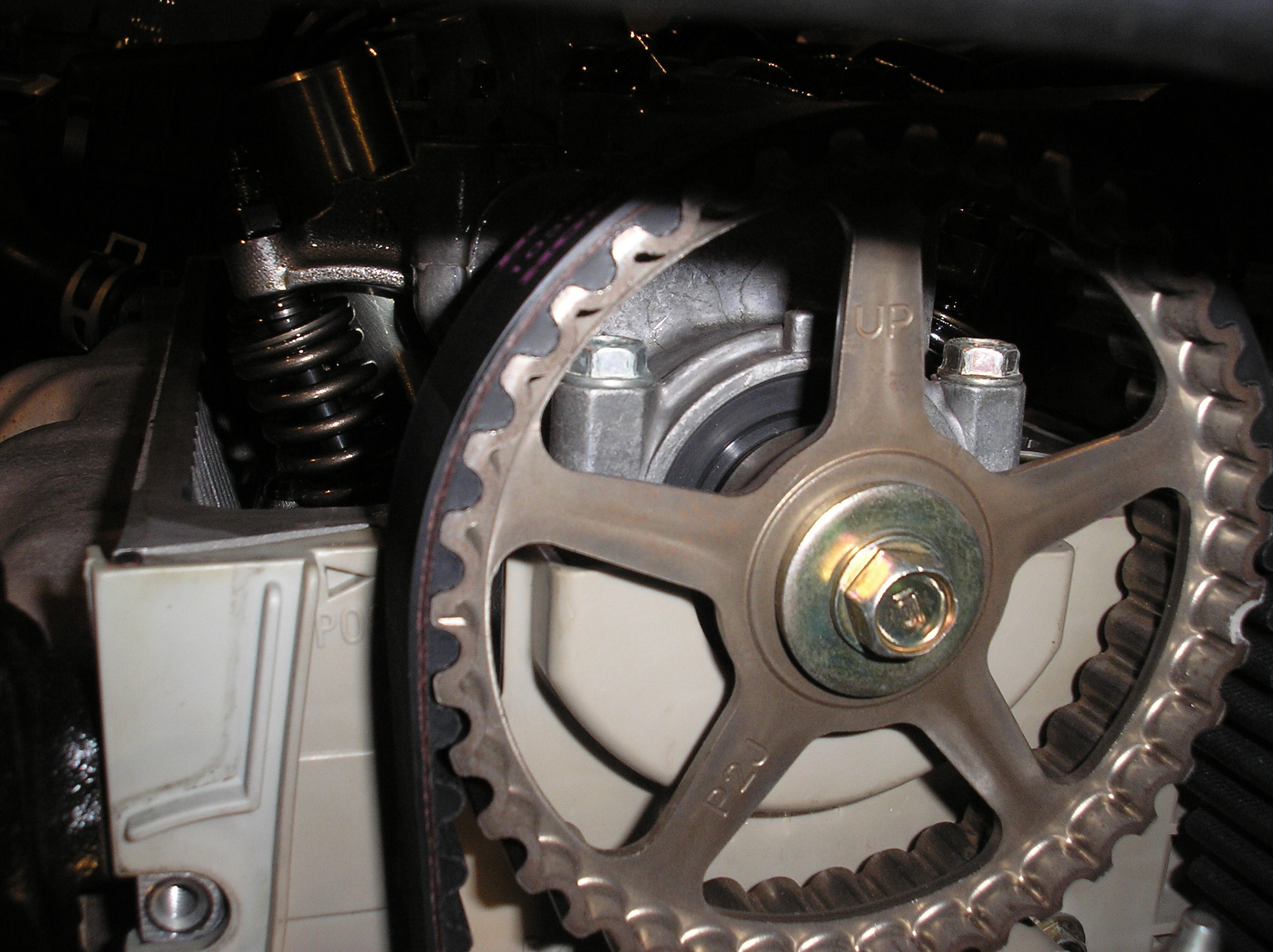

Шестерня распредвала. Надпись UP вверх, метки по бокам напротив стрелок на пластиковом кожухе.

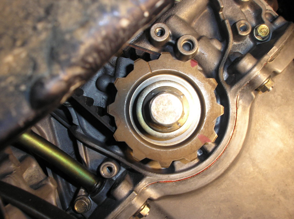

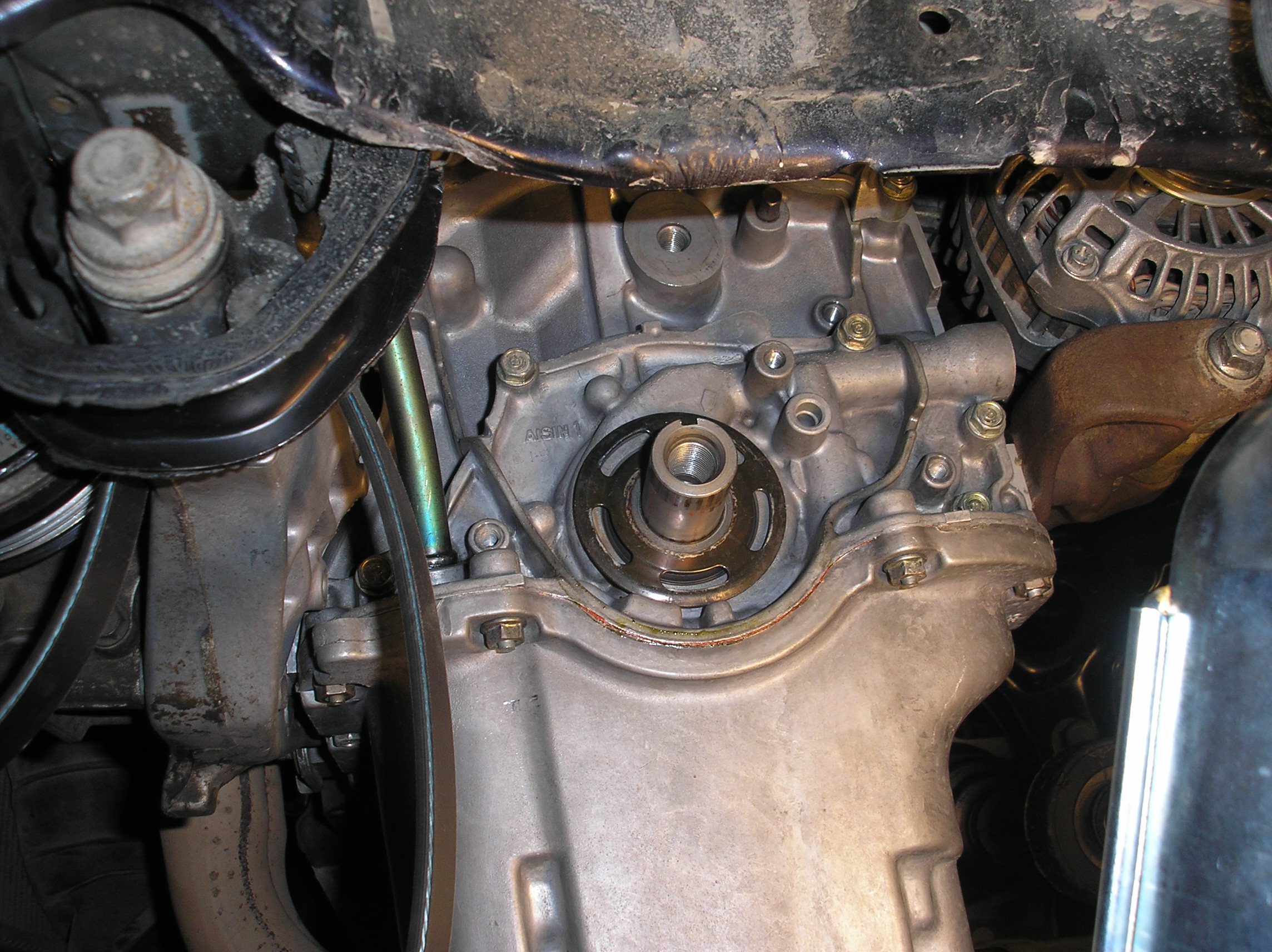

На шестерне коленвала метка напротив метки на маслонасосе.
Ставим на место датчик положения коленвала. Момент болта 12 Н*м.
Теперь нужно натянуть ремень. Заворачиваем в коленвал болт и немного затягиваем - за него будем крутить коленвал. Процедура натяжки такова: ставим пружину натяжного ролика (болт ролика ослаблен), немного проворачиваем коленвал против часовой стрелки, чтобы ремень слева от звездочек натянулся, и несильно затягиваем ролик. Чтобы было легче крутить коленвал выворачиваем свечи. Теперь делаем 6 оборотов коленвала против часовой стрелки, чтобы ремень встал на место. Выставляем ВМТ первого цилиндра - метки шестерни распредвала напротив стрелок, надпись UP вверху. Метка на шестерне коленвала тоже должна совпасть с меткой на маслонасосе. Ослабляем болт фиксации натяжного ролика на полоборота. Затем, поворачиваем коленвал против часовой стрелки на такой угол, чтобы шестерня распредвала провернулась на три зуба. Нельзя допускать случайного обратного поворота коленвала, тогда ремень будет недотянут! После поворота коленвала ремень в левой части максимально натянут между шестернями, все излишки ремня в правой части натягиваются пружиной натяжного ролика. Теперь можно фиксировать ролик. Момент 44 Н*м.
Ставим на место нижнюю часть кожуха ГРМ, фиксируем шестью упорными болтами, момент 9.8 Н*м. Возвращаем на место трубку масляного щупа, фиксируем защелкой. Ставим на место кронштейн ролика натяжения ремня кондиционера, момент 24 Н*м. Ставим на него ролик, разумеется пока не затягиваем. Ставим на место шкив коленвала, не забыл про шпонку. Обязательно смазываем резьбу болта шкива и место между шляпкой и шайбой моторным маслом. Момент некислый - 181 Н*м. Фиксируем маховик отверткой и затягиваем. Ставим на место кожух маховика. Момент болта на 6 - 12 Н*м, болтов на 8 - 24 Н*м, болтов на 10 - 44 Н*м. Ставим верхнюю часть кожуха ГРМ, фиксируем двумя упорными болтами, момент 9.8 Н*м. Обезжириваем бензином "калоша" прокладку крышки клапанов, наносим на уголки герметик. Пока он схватывается, оттираем старый герметик с головки, вытираем от масло место контакта с прокладкой. Ставим крышку, подключаем трубку PCV, затягиваем шпильки. Момент 9.8 Н*м. Помню, моя первая регулировка клапанов, 3 года назад, закончилась щелчком и кусок шпильки остался в головке. И вроде бы не тянул совсем, просто рычаг был большой и всё произошло совсем неожиданно. Парился вытаскивать обломок, болт нашел на разборе. Заворачиваем свечи, одеваем бронепровода. Одеваем ремни на навесное, натягиваем и фиксируем: два болта на генераторе, 2 болта на насосе ГУР, гайку на ролике натяжения ремня кондиционера. Домкратим мотор и крепим мотор к опоре. Момент гаек 74 Н*м. Заливаем ОЖ в радиатор, до наполнения. Заливаем ОЖ в расширительный бачок, по верхнюю риску (MAX). Всё ещё раз перепроверяем, и можно заводить мотор. Нужно погонять печку на целиком открытом кране, чтобы выгнать отовсюду воздух. После прогрева мотора до рабочей температуры глушим, даем остыть. Уровень в бачке опустится, доливаем ОЖ. Возможно потребуется это сделать несколько раз, прежде чем уровень "устаканится".
На работу ушло 6 часов. Воющие звуки пропали, мотор шепчет. Прицепил стробоскоп, перемкнул 2 pin dlc, проверил зажигание. В этот раз метка четко где надо, всё сделал правильно. Мотор на резких перегазовках детонировать перестал.

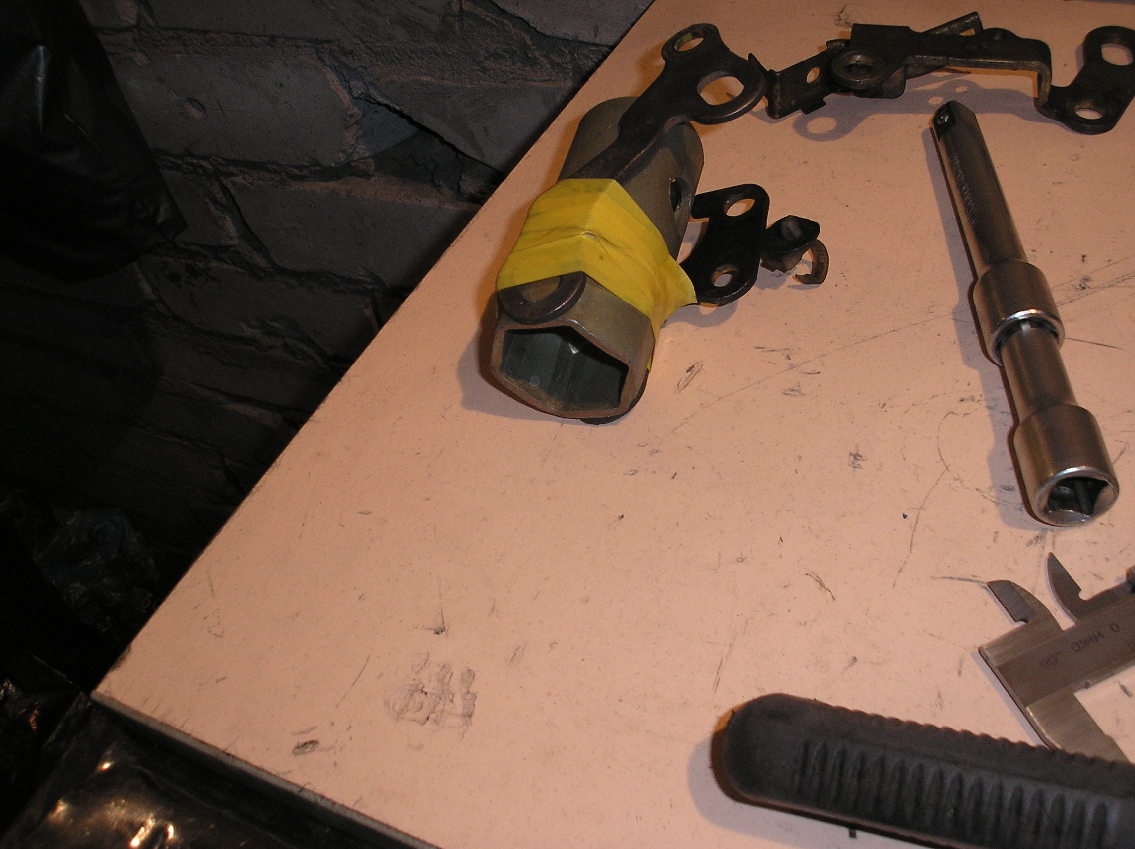

В настоящем хондо гараже должен таки быть правильный ключ для шкива... случаи всякие бывают
Поди Гранин минут за пять его сваяяет
Маст Хэв !

правильно пишется ДИНАМОМЕТРИЧЕСКИЙ
А вообще можно с гайки от старых батарей сварить по быстрому в гаражных условиях.

сделать нужно, дайте чертежи.Поди Гранин минут за пять его сваяяет Маст Хэв !
