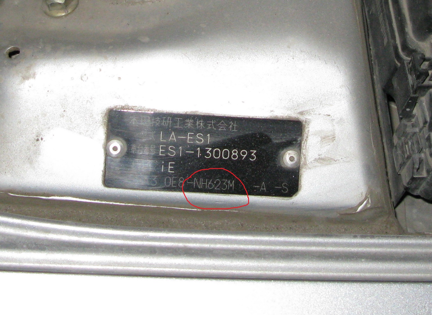

Где именно написан код краски кузова на Civic Ferio LA-ES1?
Jo
Jocker
Где именно написан код краски кузова на Civic Ferio LA-ES1?  »  22 ноя 2012, 09:37
22 ноя 2012, 09:37
Где именно написан код краски кузова на Civic Ferio (кузов LA-ES1)?
Знакомые сказали искать на двери, но там я не нашел ничего :)
Может не там искал? (цивик кстати белый), может кто-нибудь знает каким их цветом красили в 2001-м? :?: Попробовал цвет 040, но он похоже слишком "белый" для него...

код краски написан на табличке где и номер кузова на правом стакане передней стойки
Re: Где именно написан код краски кузова на Civic Ferio LA-ES1?  »  22 ноя 2012, 09:57
22 ноя 2012, 09:57
вот от моего бывшего

а у меня я такой надписи не нашёл. где нить в аккордах ещё пишут такое?
на ЦФ3 видел такую надпись а у меня нету.

anisimch писал(а):вот от моего бывшего
Спасибо огромное :) Код найден!
У меня код NH578
