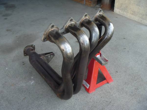

На сколько актуален такой коллектор?
У меня стоит от карбюраторного д15 4-1 мне кажется он узкий до неможно..

этот 4-1 коллектор наверно от В-мотора? Не трать деньги, прикрути штатный 4-2-1 от Д16, зц и тп

Hondovod писал(а):этот 4-1 коллектор наверно от В-мотора? Не трать деньги, прикрути штатный 4-2-1 от Д16, зц и тп[/quote
От зц он толще чем д15? У меня по сути д15, но обороты набирает так резво, что мне кажется его надо немного раздушить. Или за счет повышенной СЖ или мне так кажется, но с б20 разница есть.

Илюха тогда говорил, что после установки нонейм коллектора 4-2-1 лучше поехал д15.
(тот который у втекмана сейчас)

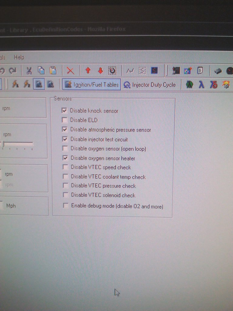

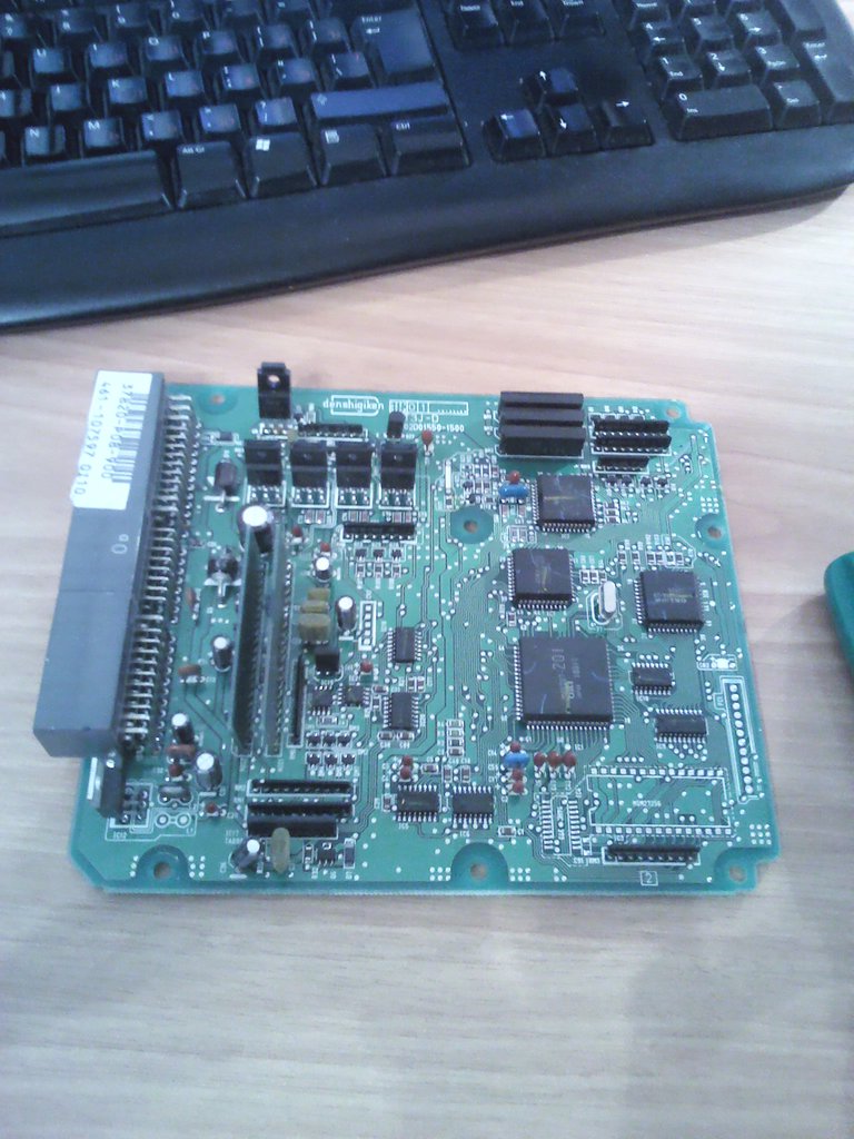

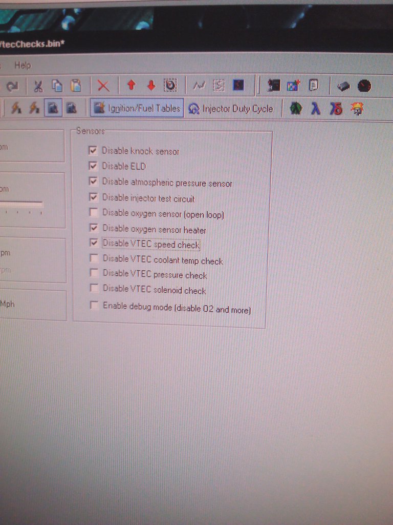

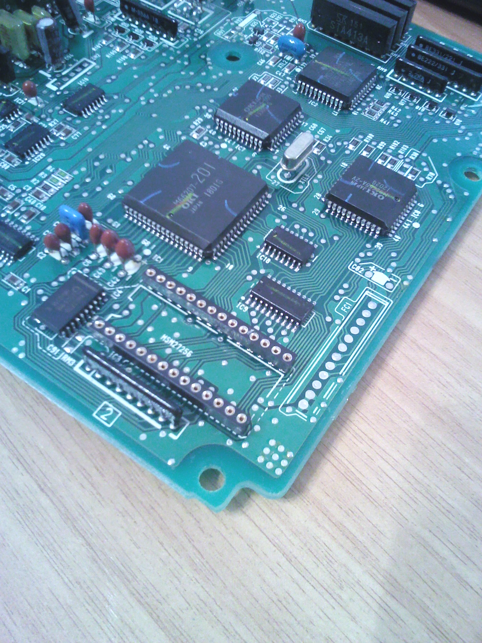

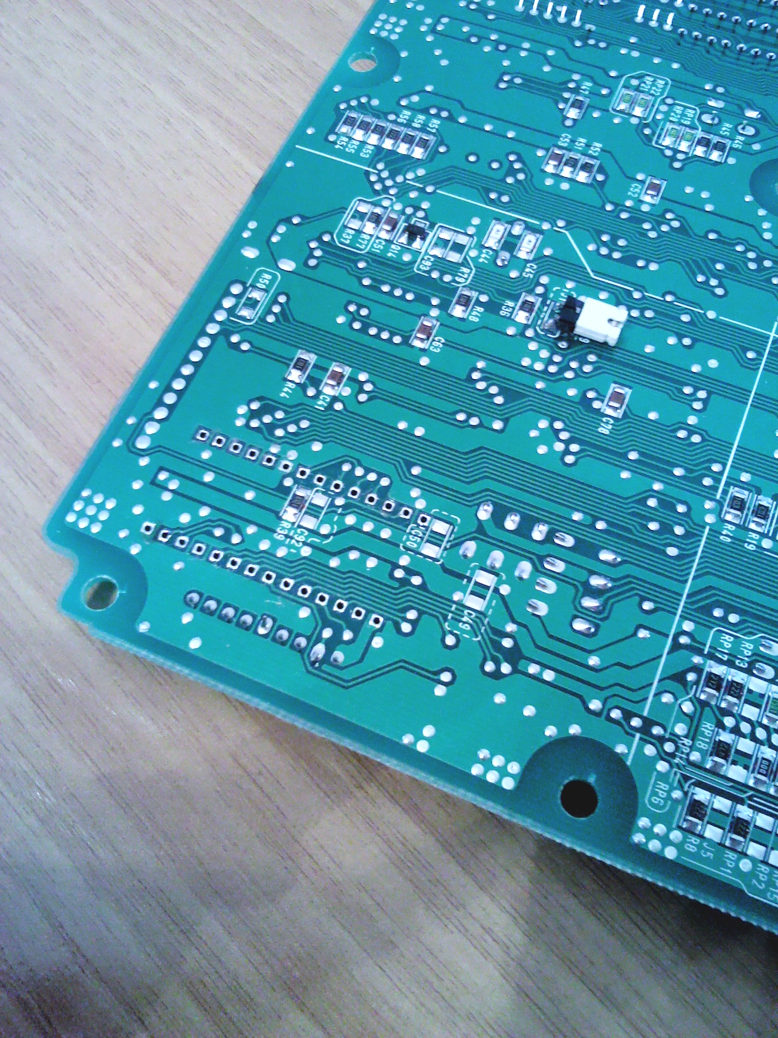

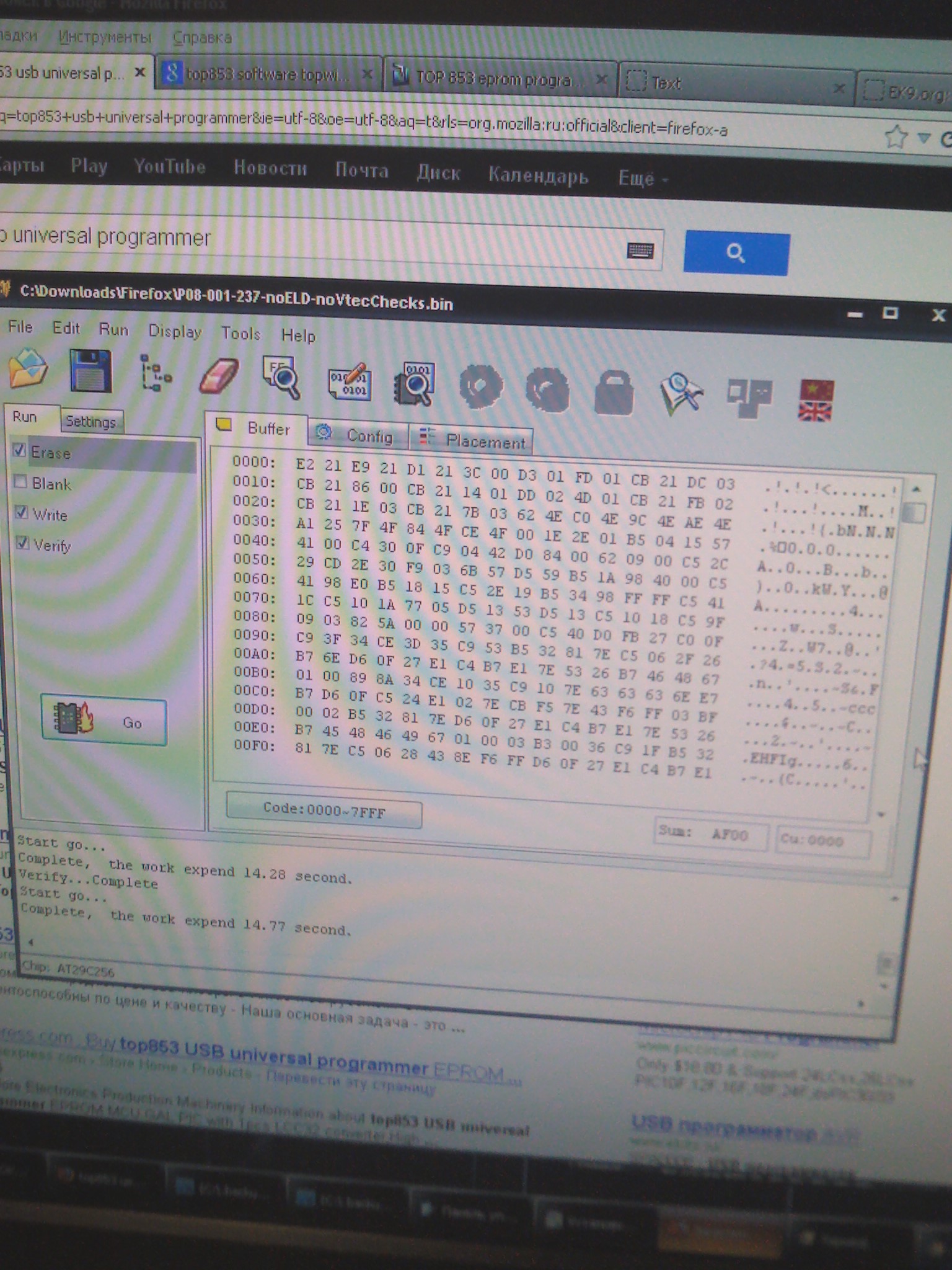

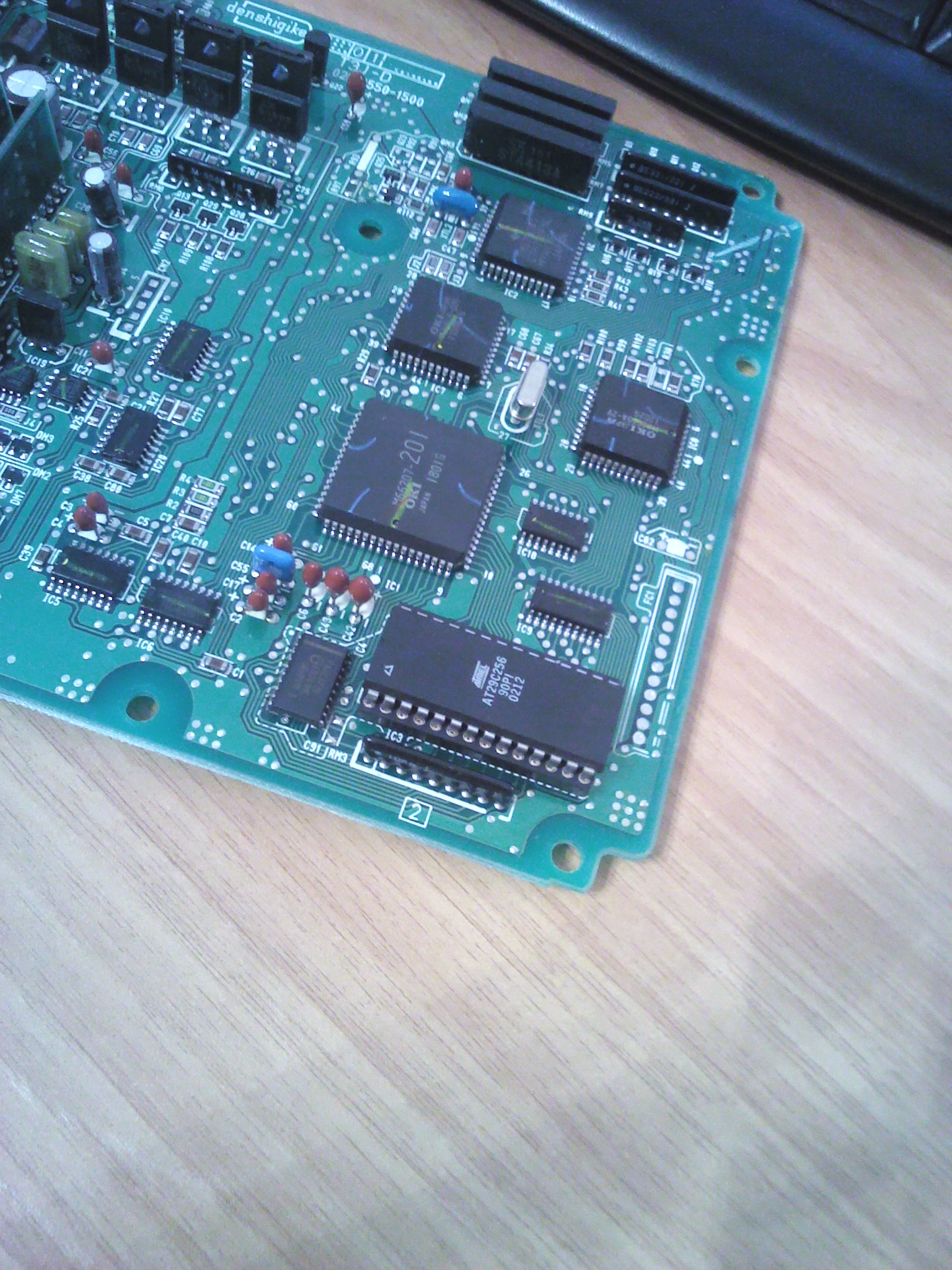

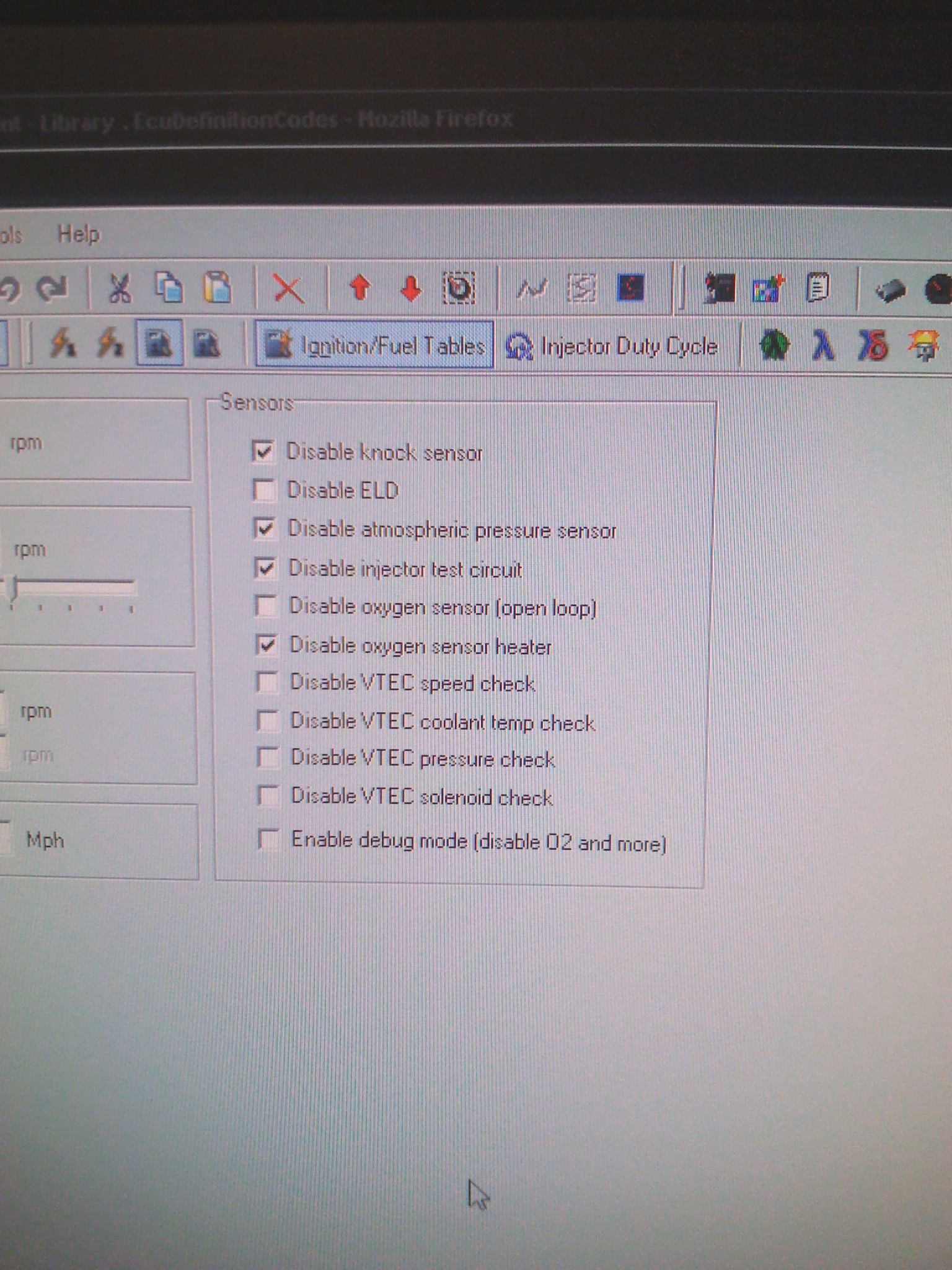

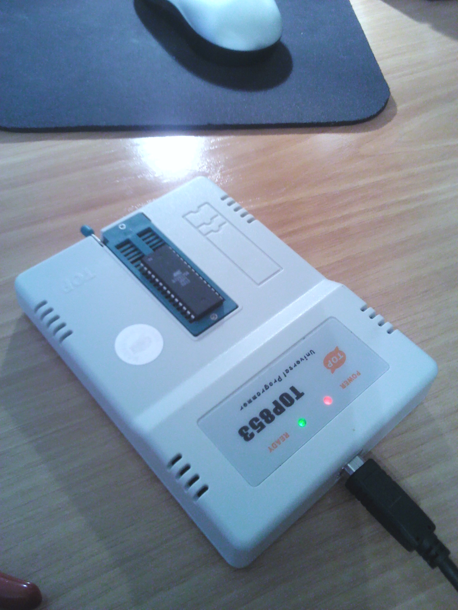

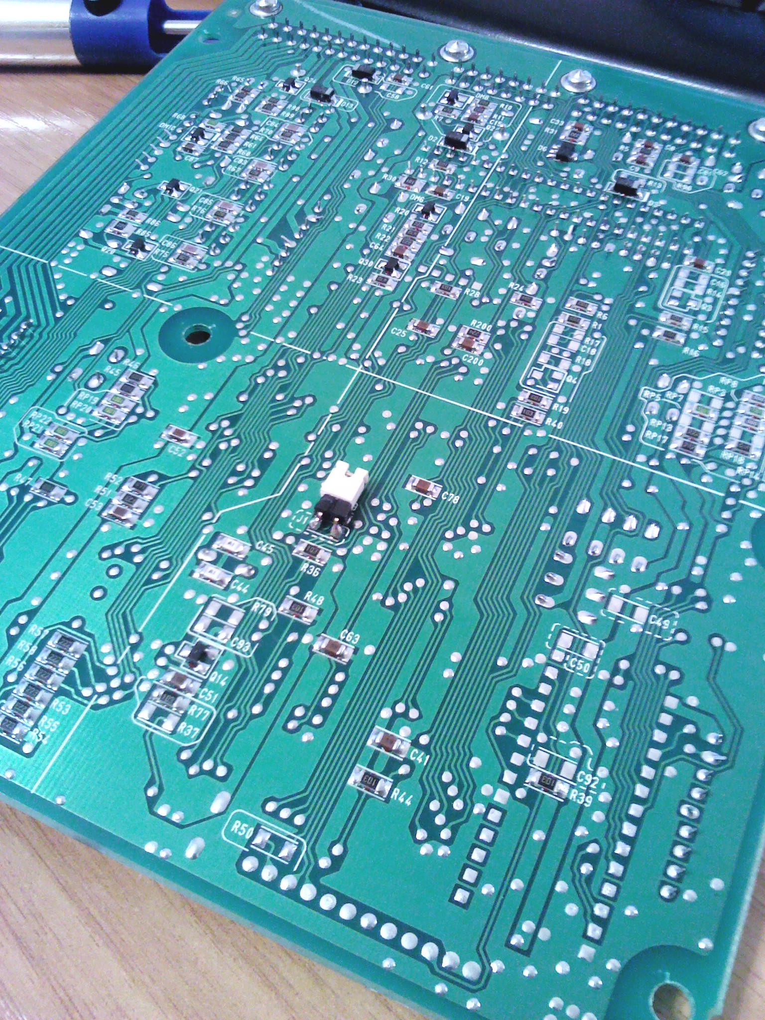

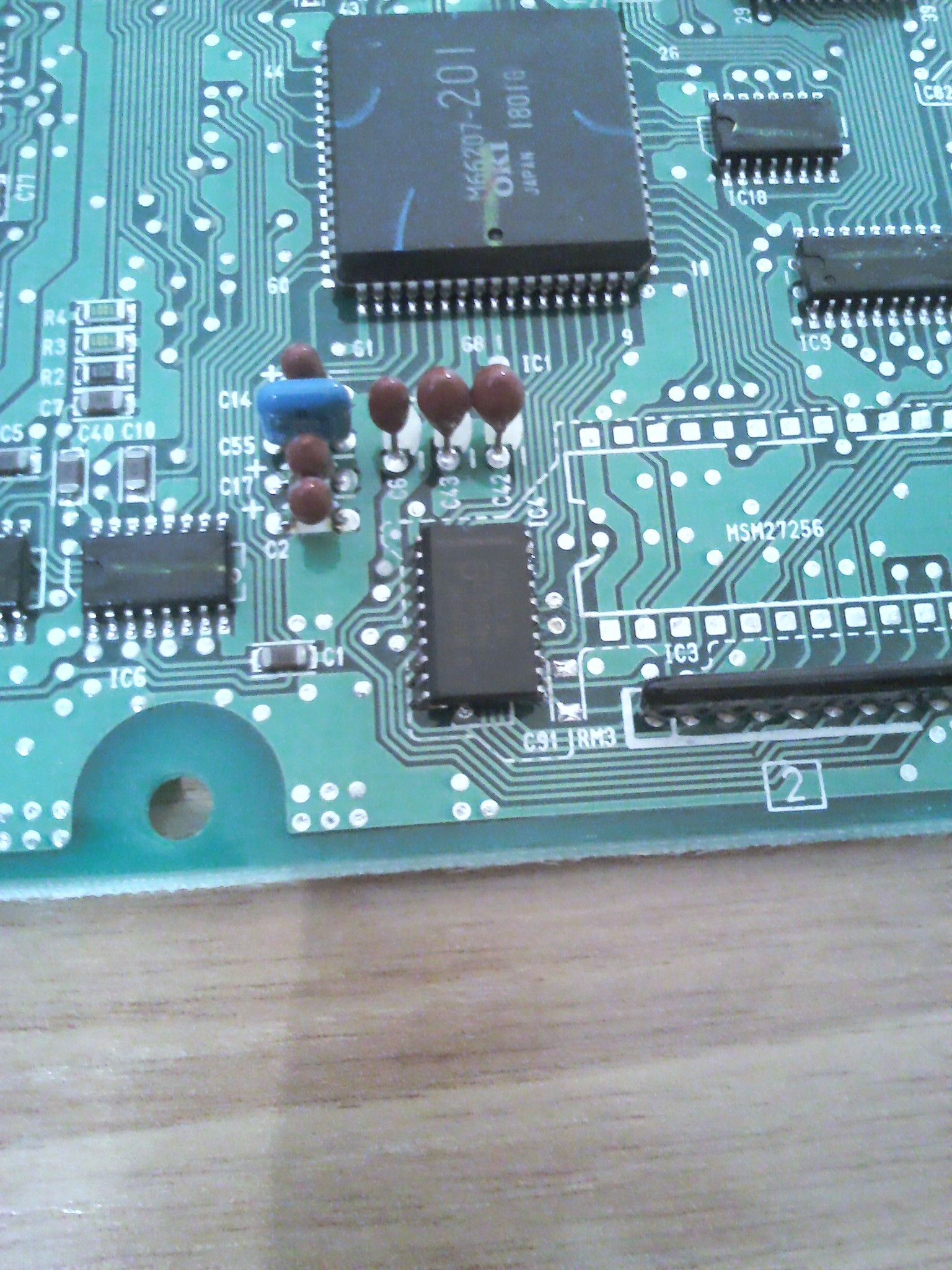

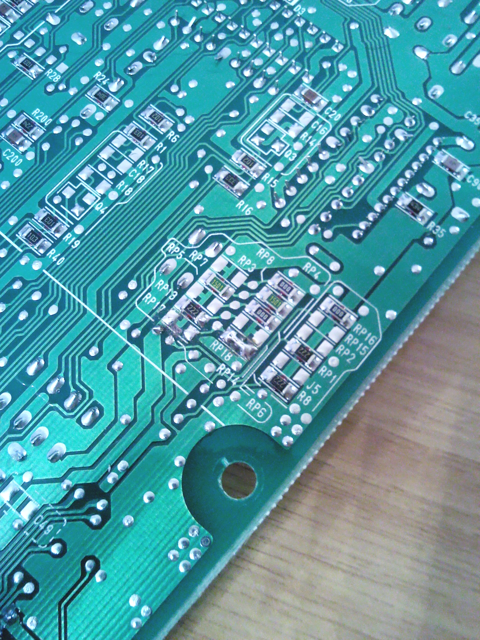

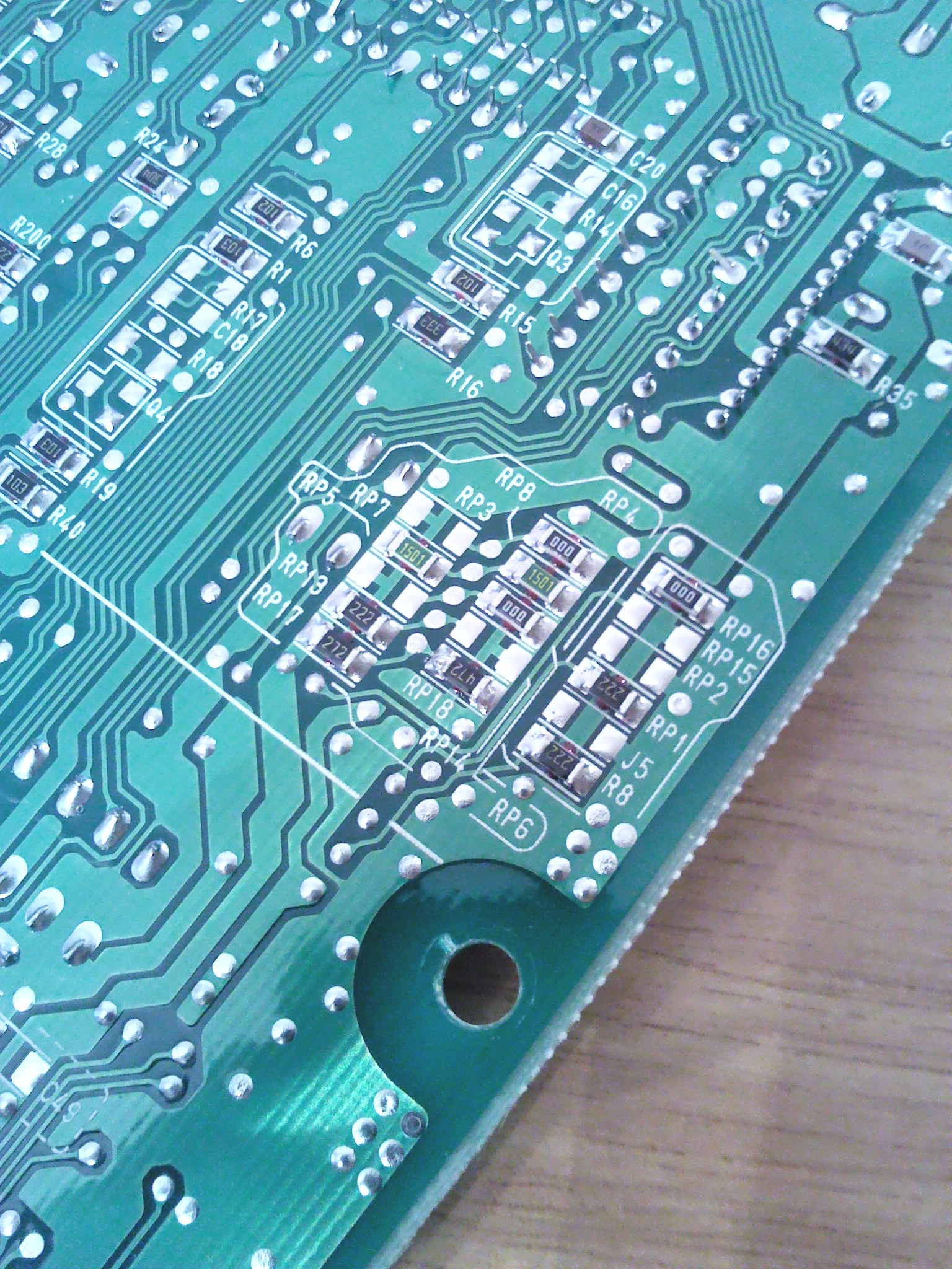

Чиповка P08 AT JDM. Фотки телефоном, фотоаппарат в гараже.
Было:
Допаять 74HC373:
Допаять перемычку J1 - внешняя/внутренняя память:
Место под память сперва расчистить:
Впаять цанговые панельки:
Стоковая прошивка P08-001-237.bin отсюда:
Стало так:
Флеш-память AT29C256 в программаторе:
Заливка прошивки:
Флеш на плату:
И финально преобразовать AT->MT. Было так:
Стало так:
Готово.
Прошивки:
p08_roms.zip
(46.19КБ)145 скачиваний

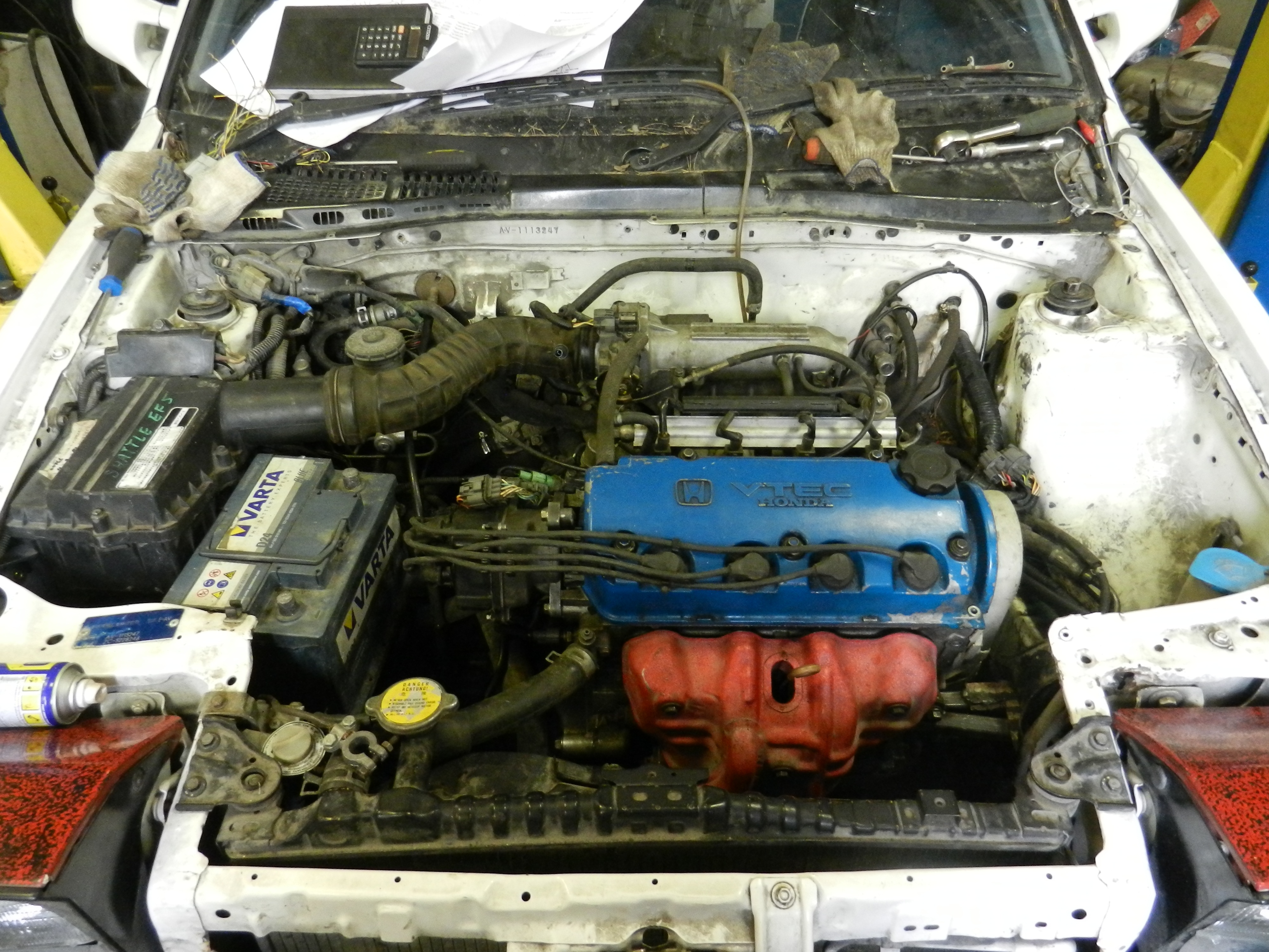

Многие уже видели, еще больше слышали, в общем пуля летает. Таки допилю отчетик(начало на 7 странице).
В общем с ходу запустится не получилось, как писал Витя заводился мотор неохотно, звуки детонации меня погружали в депрессию(успел подумать, что с поршневой погорячился).
Насос в банке, но толку мало((
Самый главный помощник заместителя главного механика автоцентра "Эдуард МОТОРС" ))))
Когда вместо мертвого топливного насоса на лобовое стекло лег небезызвестный насос от ламборгини)) дело пошло веселее. Мотор завелся легко и не принужденно. Вот это был оргазм)) ощущения были неоднозначными, но понимание, что какой то определенной цели я уже достиг воодушевляло на новые горизонты(сразу Витина тема вспомнилась).
Пуля становится боевой))
Отдельного внимания заслуживает банка от ниссана, звук хороший, но флейта бы не помешала.

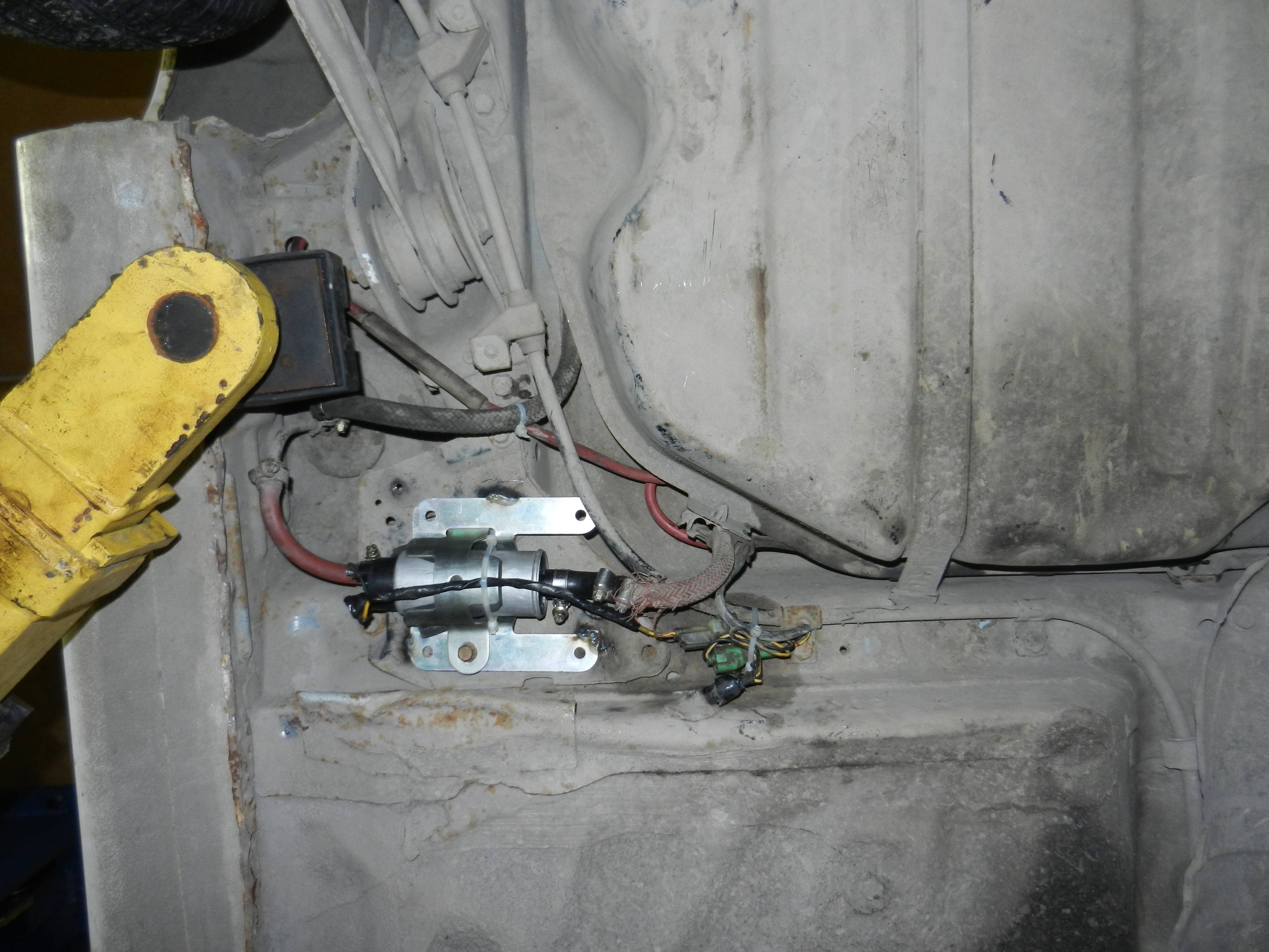

Первым делом на место устроился топливный насос. Мудрить с резьбой для кронштейна не стал, прихватил на сварку. Главное насос легко откручивается/прикручивается - этого вполне достаточно.
Кронштейн от газели очень кстати оказался))

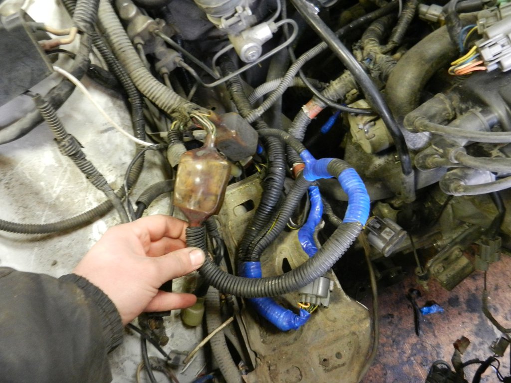

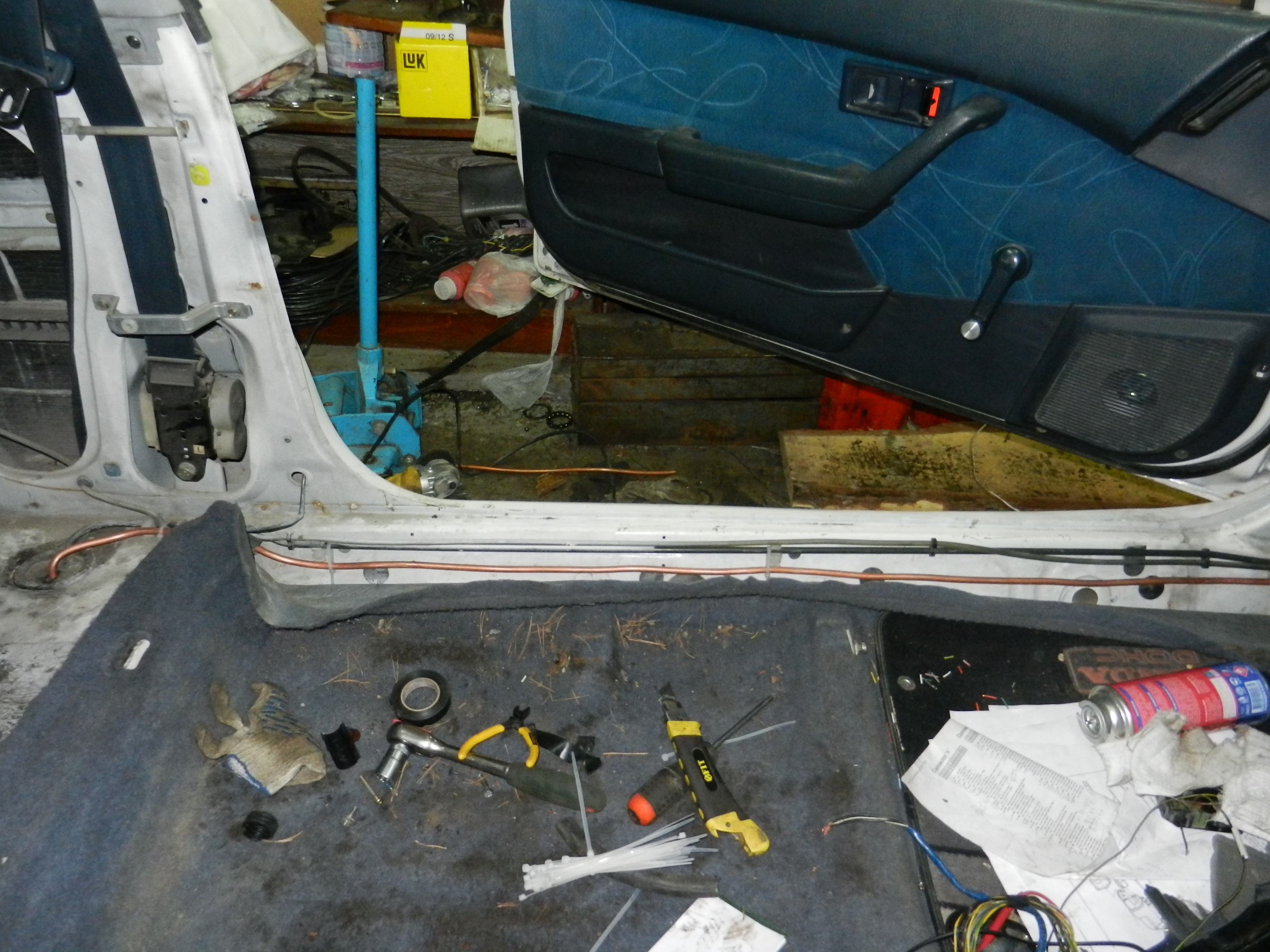

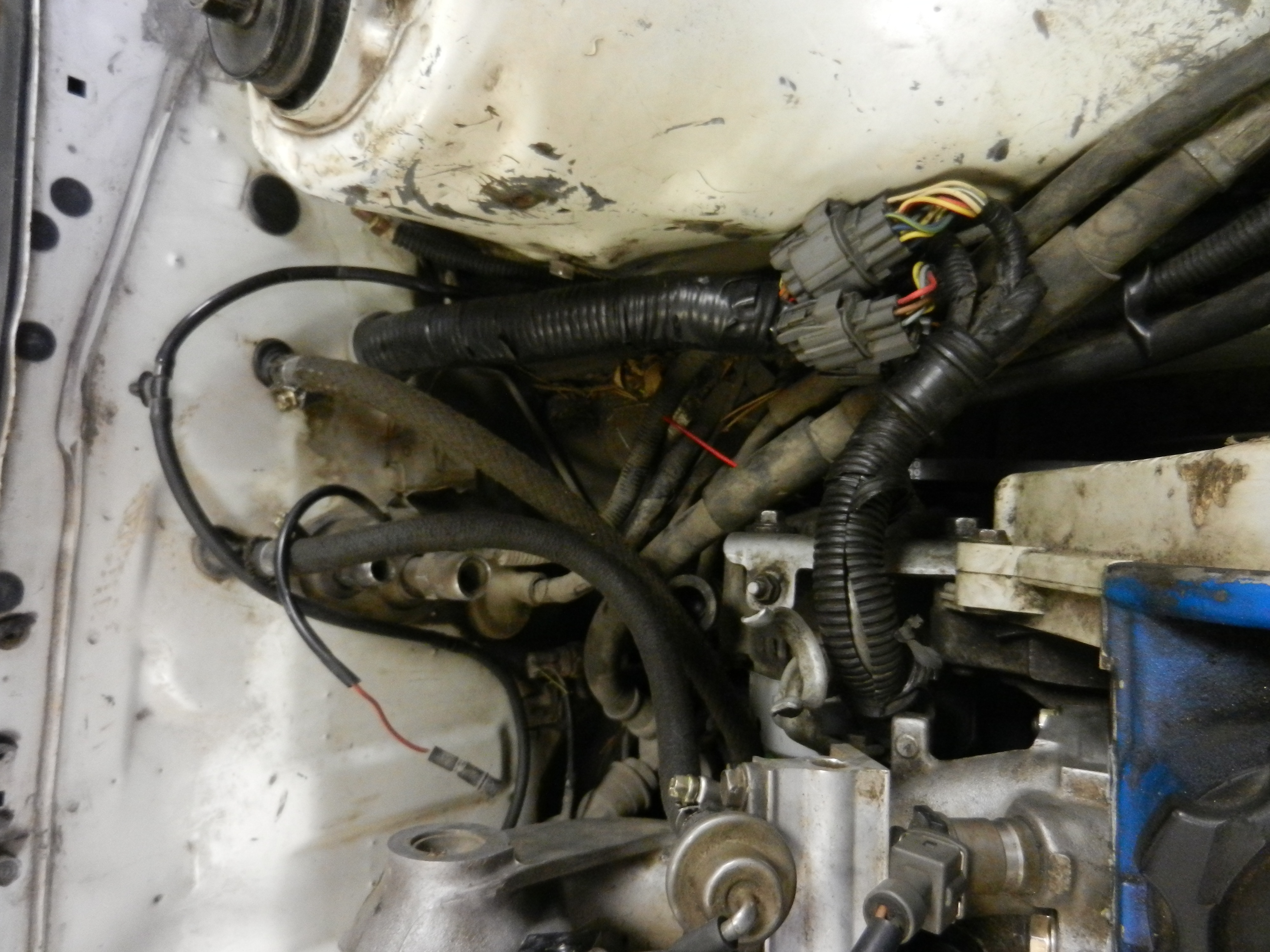

Дальше в ход пошла гоночная изолента)) наводим марафет под капотом. Датчики давления масла и температуры ОЖ, которые на приборку, я сразу под капот ом подружил с родной косой, дабы не приумножать провода в и без того запутанной схеме.

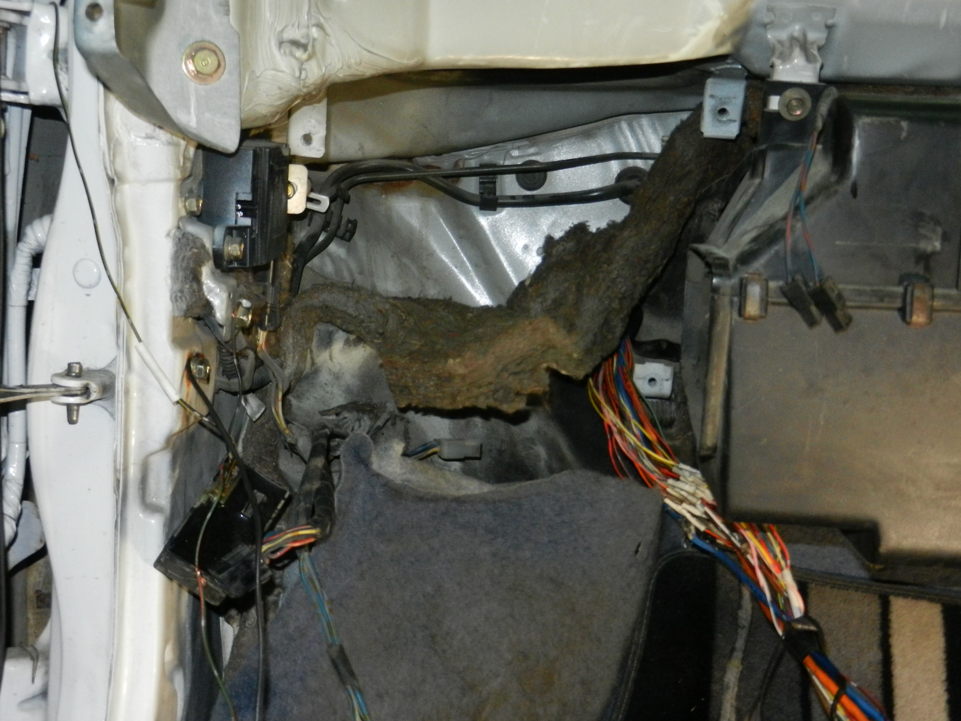

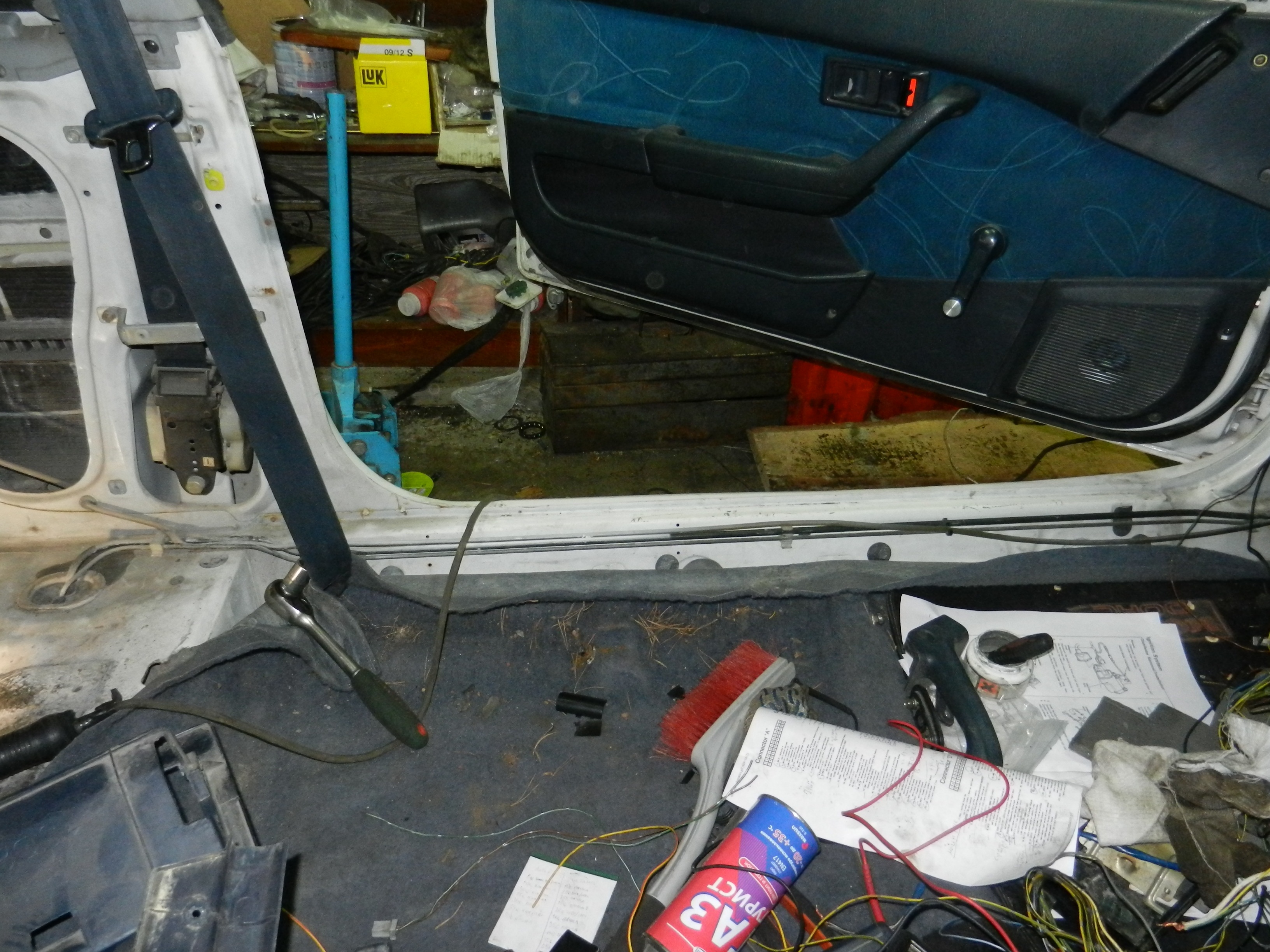

Моторный отсек постепенно обретает "человеческий вид")))) чего не скажешь о салоне(это была долгая песнь с плясками и паяльником, думаю это никому не интересно).

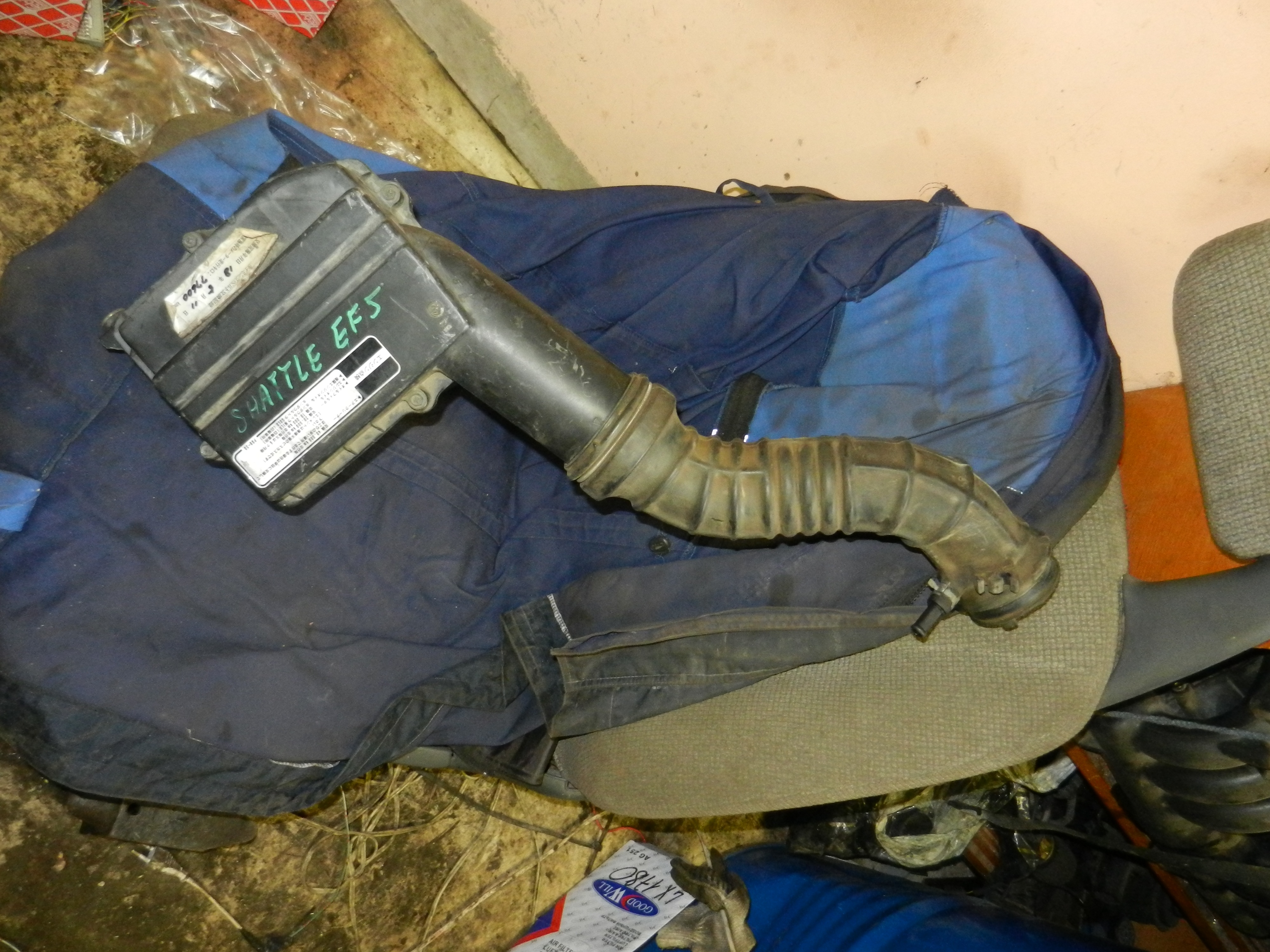

Очень кстати наткнулся на разборке в новосибе на хобот))
Встал великолепно))

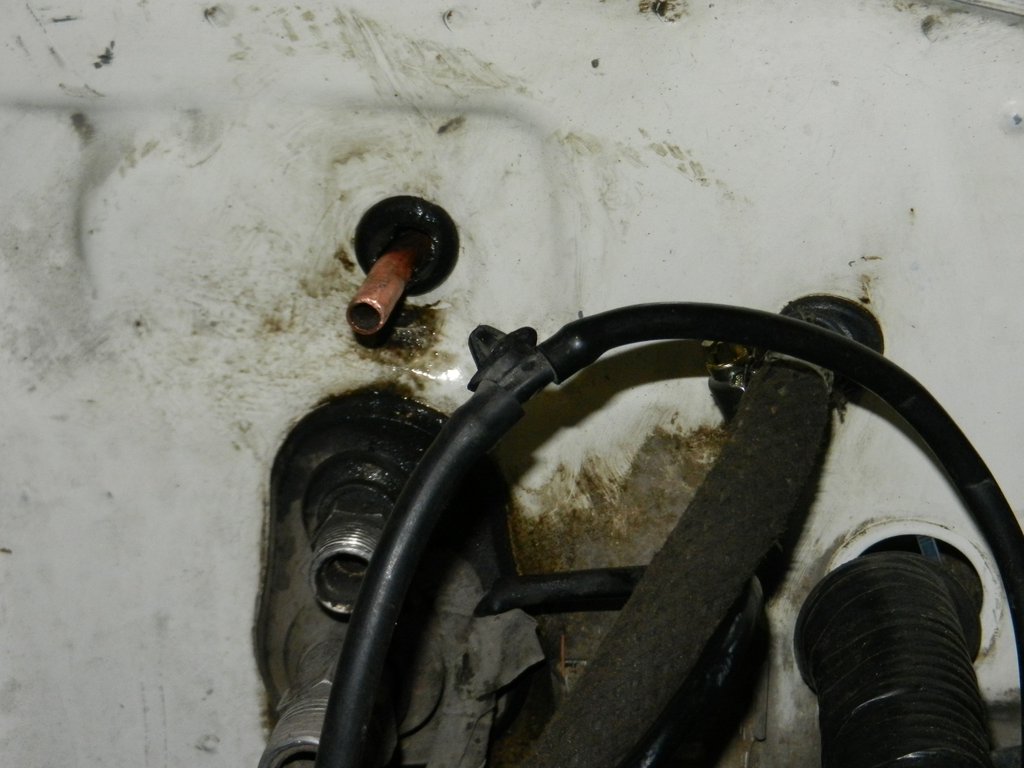

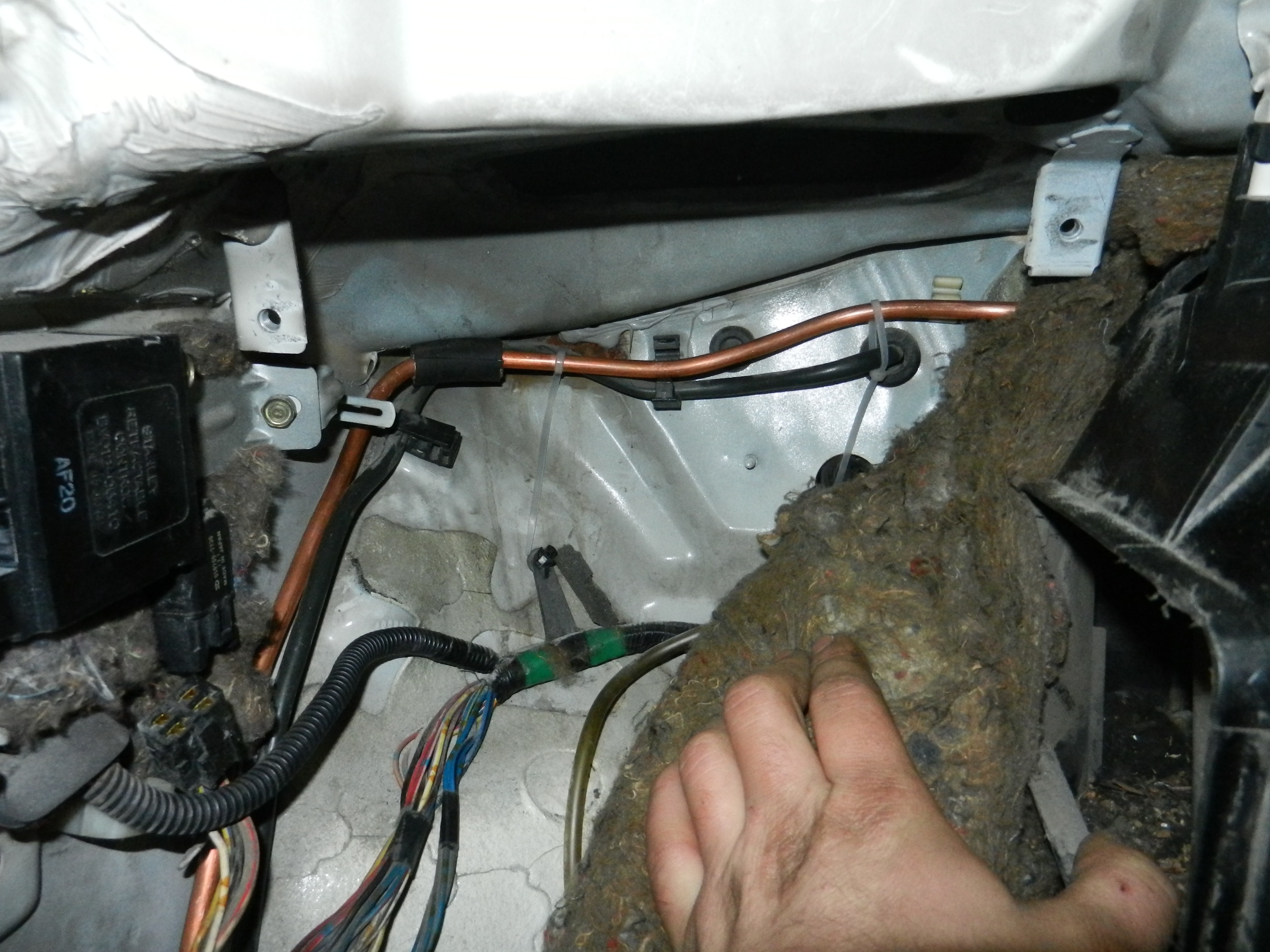

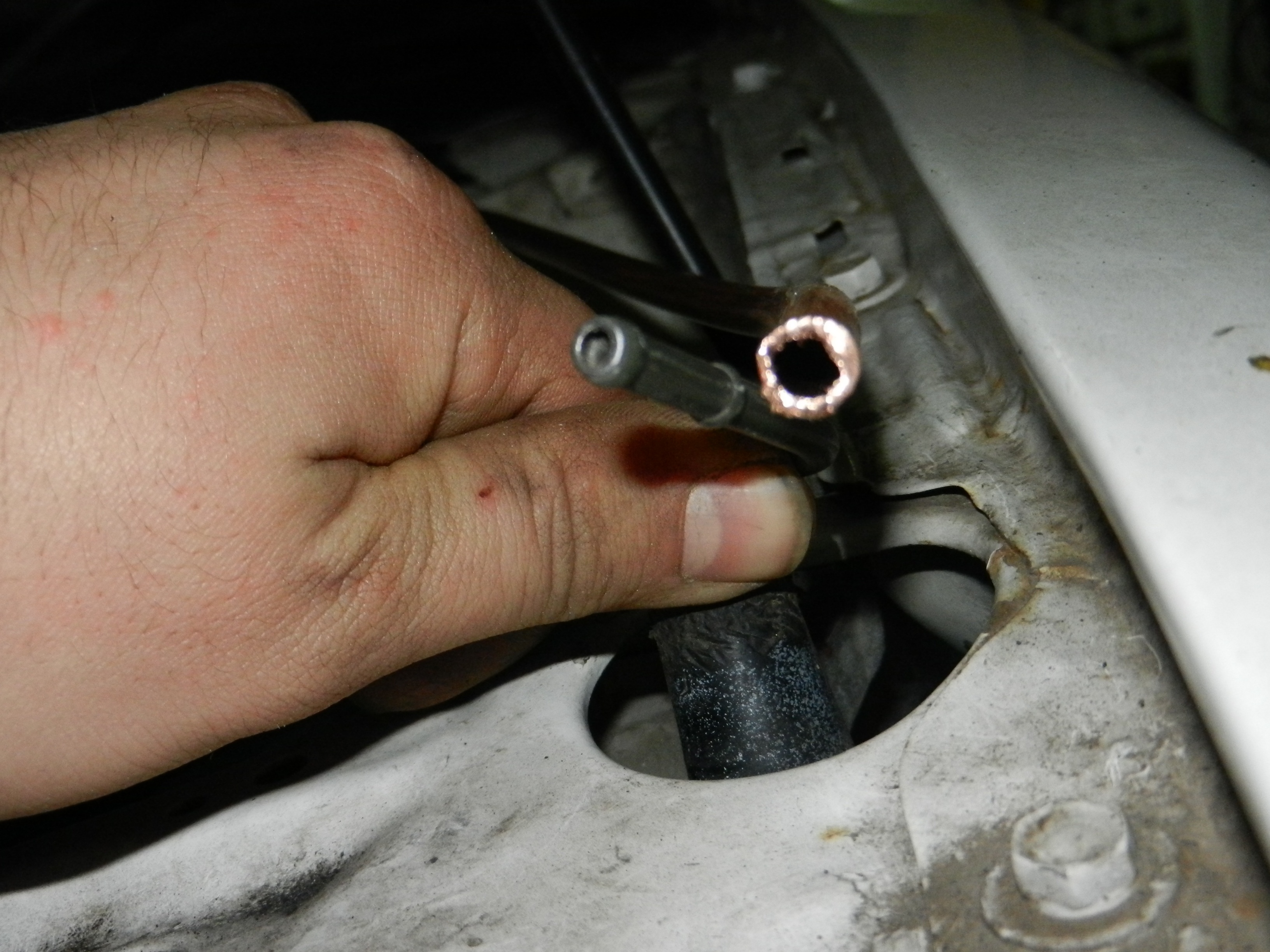

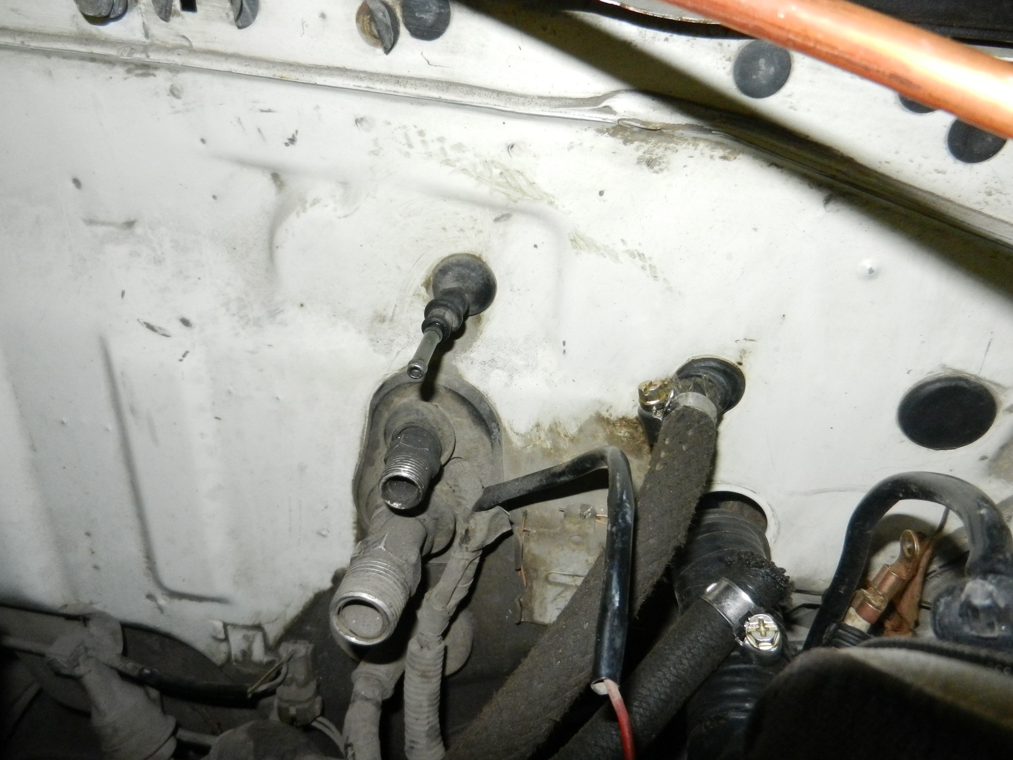

Машина поехала, ох как поехала. Не без помощи Серегиных танцев с мозгами(о чем он написал выше). Не давала мне покоя одна мысль, что родной трубочки для вентиляции топливного бака, которую я использовал под обратку, в виду малого диаметра будет недостаточно. Отмерив на глаз требуемую длинну(кстати все как в настоящей гонке - все трассы(тормозные трубки и топливо) проходят не по днищу а в салоне) приобрел в тракторных запчастях медную трубку подходящего диаметра.
вот такая вот петрушка))
вкратце - все сделано по образу и подобию:
было
стало

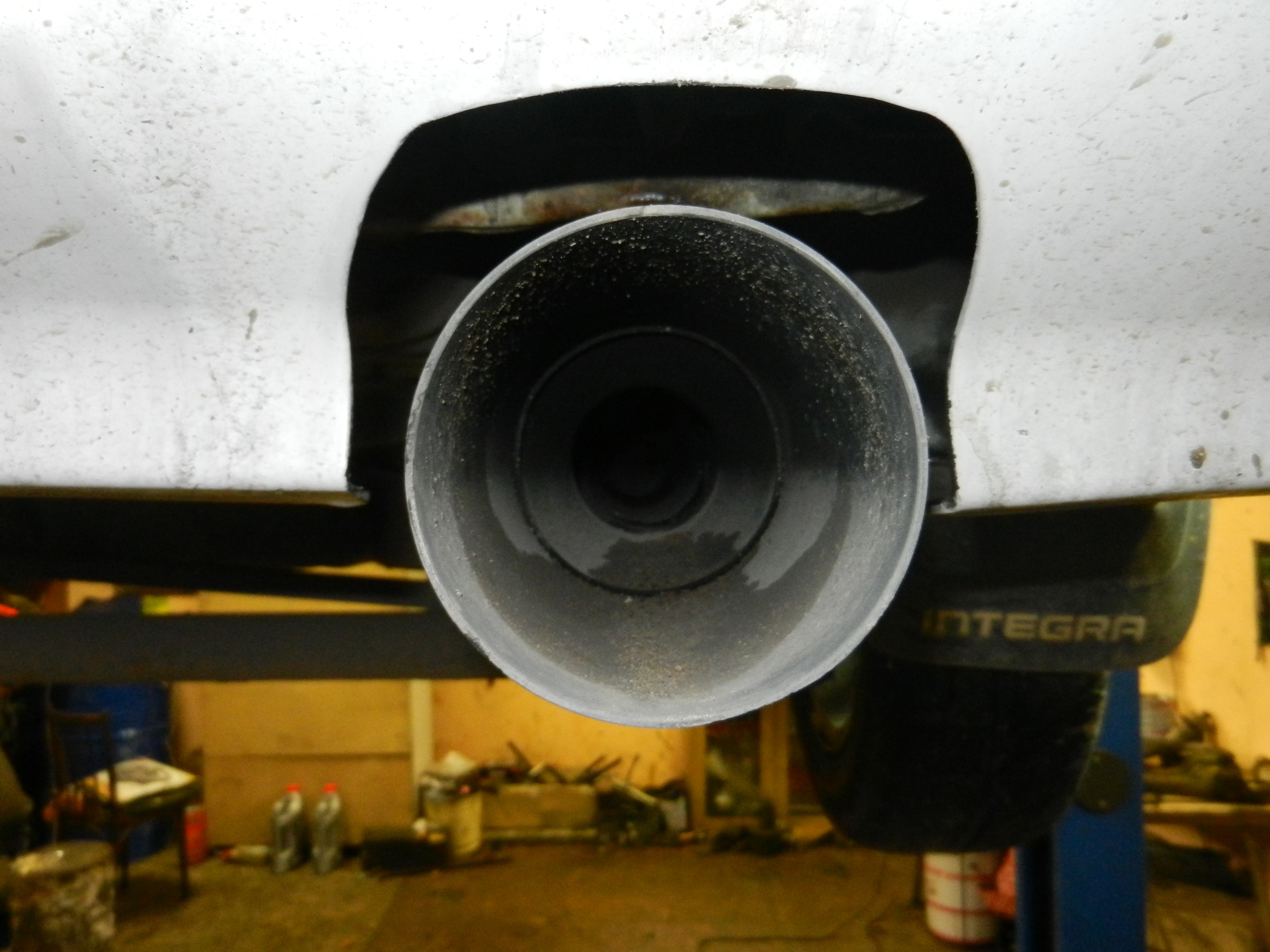

В процессе дальнейшей сборки был извлечен испаритель кондиционера в виду загаженности, ужасные "гоночные" зеркала заменены на сток, оргстекло в левой двери заменено на родное стекло.
И вот оно, едет. Субъективно - набор оборотов прям до отсечки стабильно хороший, мотор провоцирует.

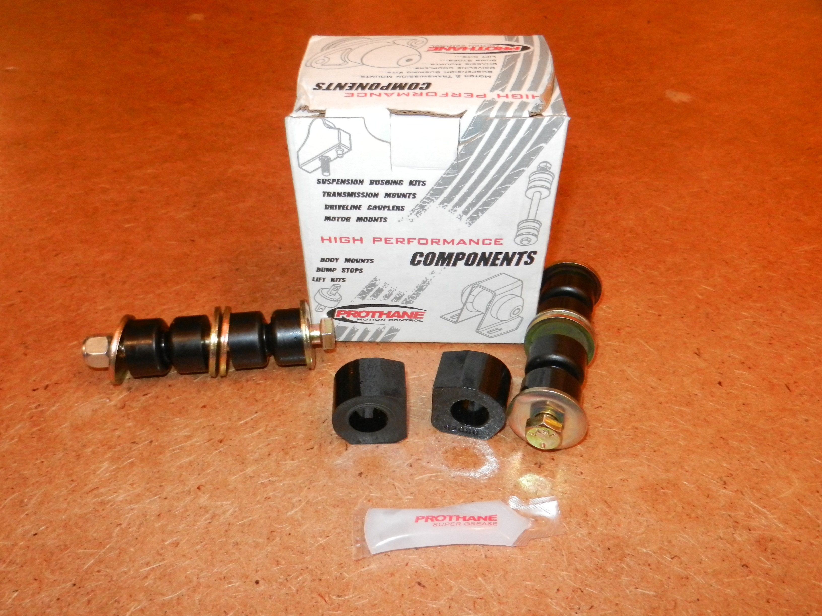

Сегодня пришли ништяки)) Полиуретан на передний стаб.
