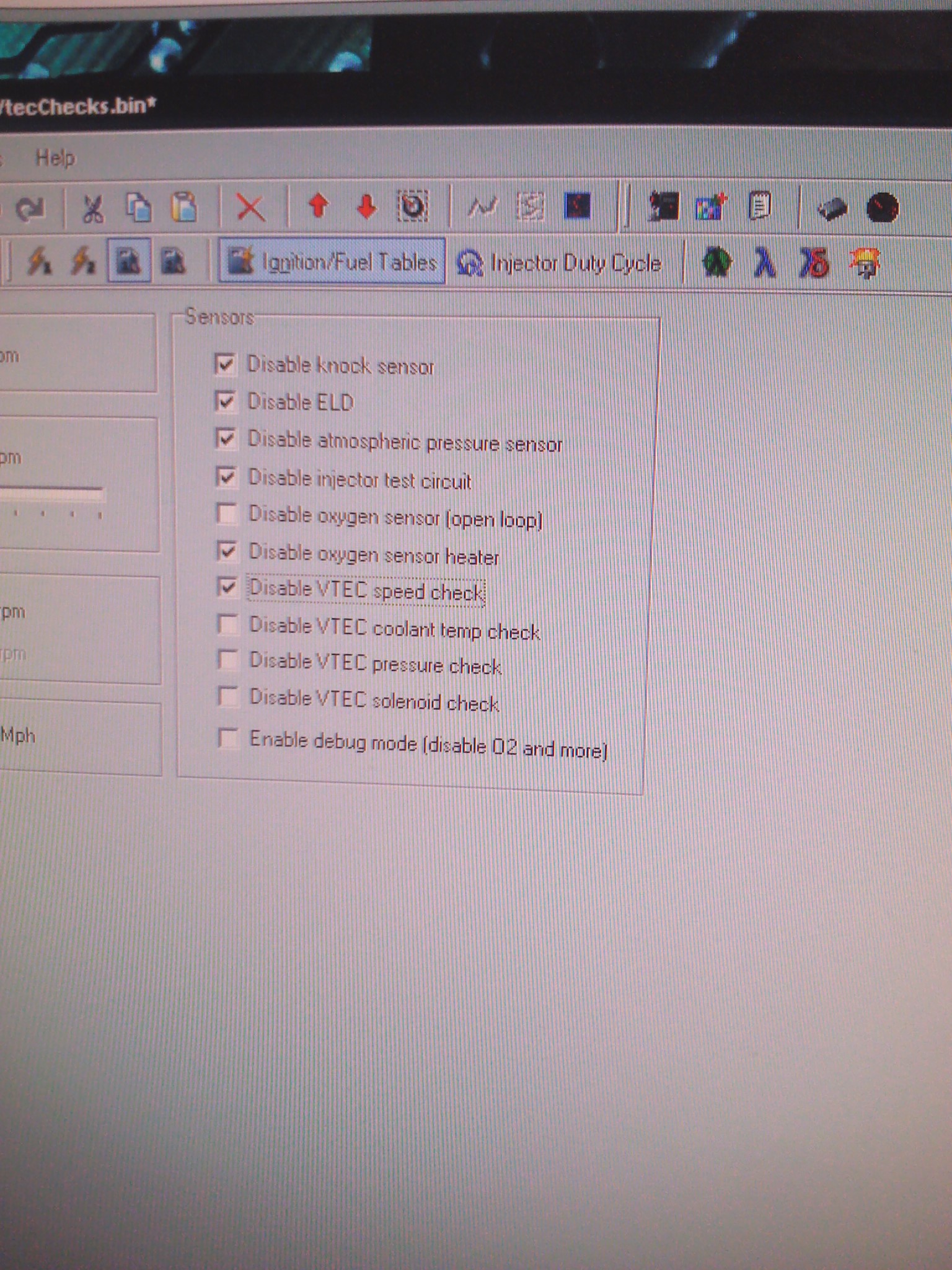

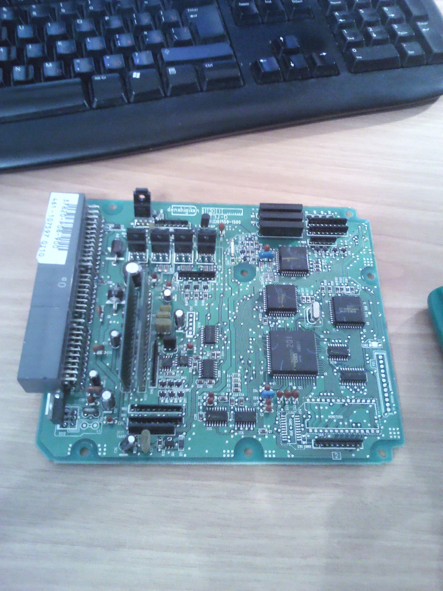

Чиповка P08 AT JDM. Фотки телефоном, фотоаппарат в гараже.
Было:
Допаять 74HC373:
Допаять перемычку J1 - внешняя/внутренняя память:
Место под память сперва расчистить:
Впаять цанговые панельки:
Стоковая прошивка P08-001-237.bin отсюда:
Стало так:
Флеш-память AT29C256 в программаторе:
Заливка прошивки:
Флеш на плату:
И финально преобразовать AT->MT. Было так:
Стало так:
Готово.
Прошивки:

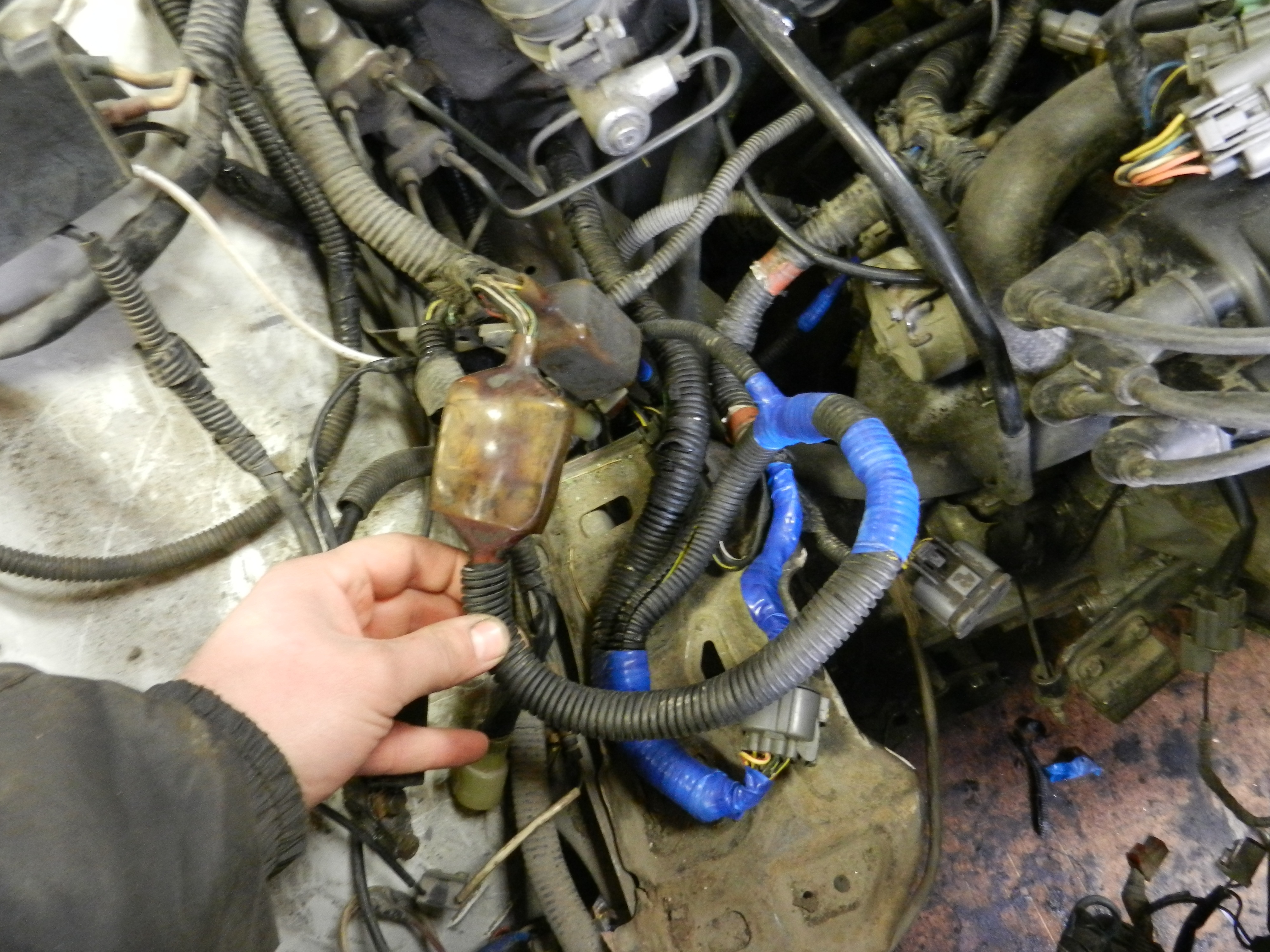

Дальше в ход пошла гоночная изолента)) наводим марафет под капотом. Датчики давления масла и температуры ОЖ, которые на приборку, я сразу под капот ом подружил с родной косой, дабы не приумножать провода в и без того запутанной схеме.
Моторный отсек постепенно обретает "человеческий вид")))) чего не скажешь о салоне(это была долгая песнь с плясками и паяльником, думаю это никому не интересно).
