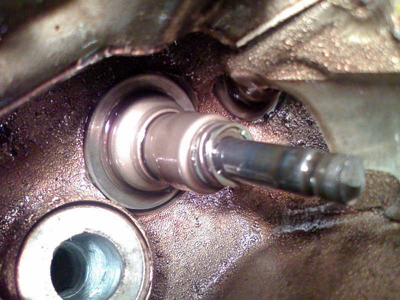

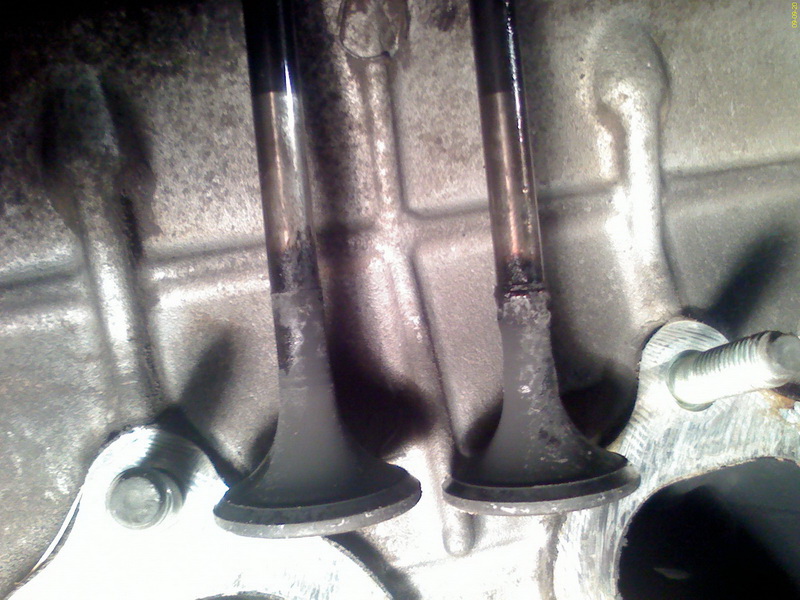

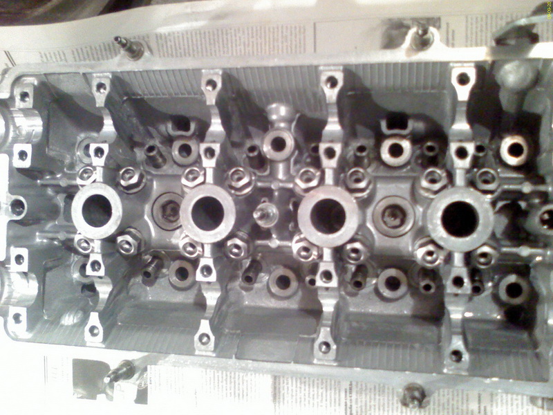

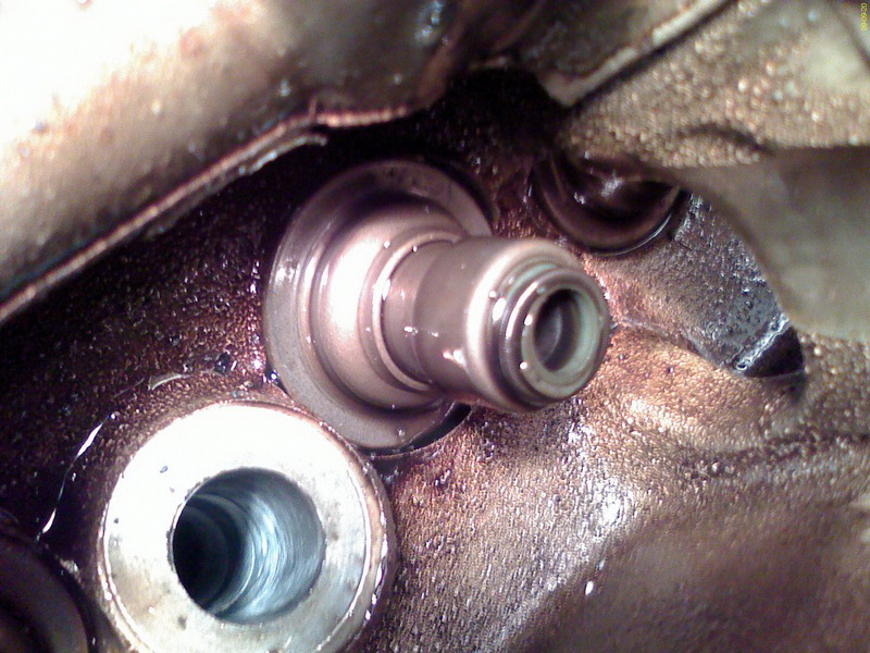

Разобрал вчера мотор...
колпачкам на выпуске почти всем конец. Колпачки NOK, мотор не деланый, 94г пробег неизвестен.
Там, где колпачки конченые, на клапане нагар из масла образовывался вот такой (справа)
так что в принципе продиагностировать колпачки можно, скинув коллектор
Отмыл голову, отдам в ремонт, подновить седла и клапаны

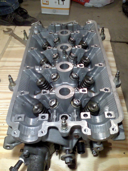

Голову сделали
Нарезали нужные фаски на седлах, шлифанули клапана
Ценник 1300р + 500р

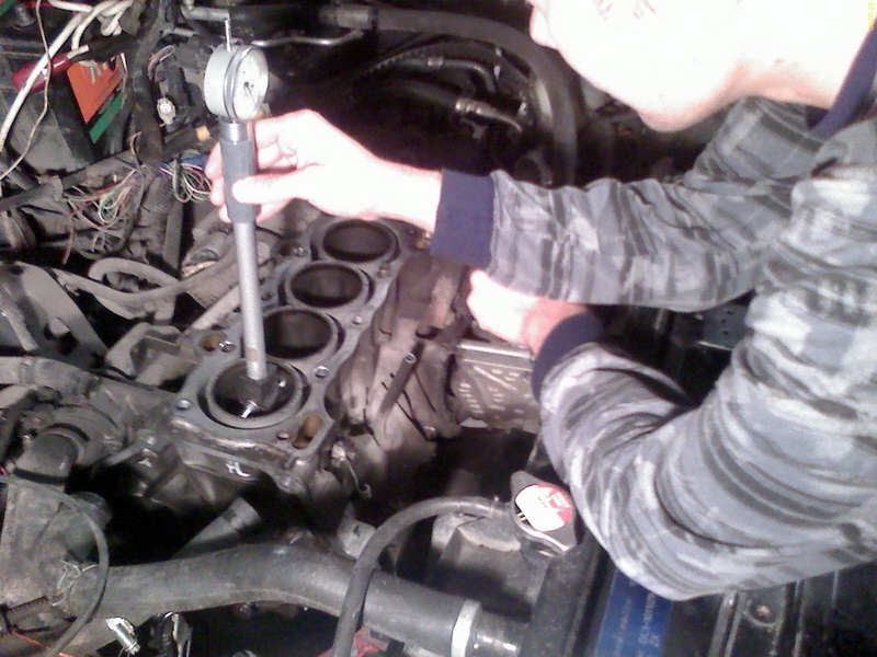

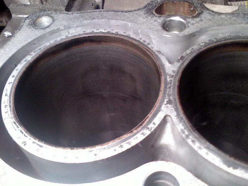

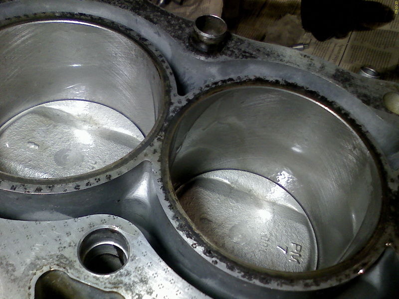

Позавчера промерили блок. Спасибо Валентину Granin за измерялку.
Износ составил 0.02-0.085мм. Сервислимит 0.05мм, глубина нового хона 0.07мм.
Износ в основном от юбки поршня. Год назад поршни начали на холодную подбрякивать, что говорило и износе горшков.
Причина скорее всего неправильное раннее зажигание и дырявый фильтр-нулевик :twisted:
Блок точить буду. Без хона новые кольца за год-два в трубу улетят. Поршни ремонтные уже едут.
Расточить блок смогут с точностью 0.01мм, хон тоже правильный положут.

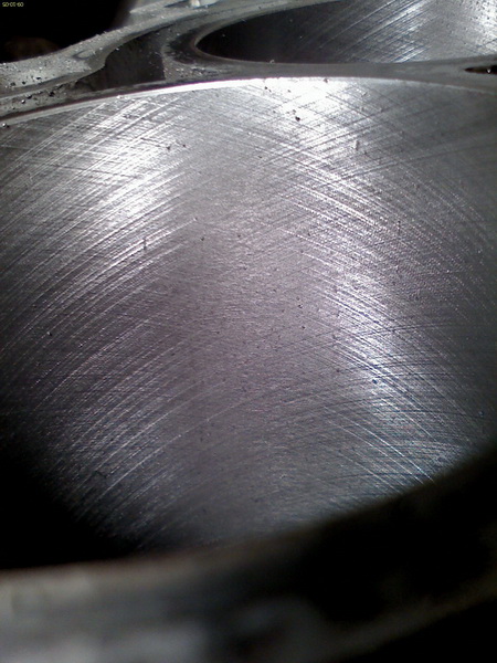

Re: Honda Integra DC1  »  05 окт 2009, 23:46
05 окт 2009, 23:46
Ремонт блока закончен. Выравнивались цилиндры до круглой формы и наносился хон.
Стоимость составила 1.5тыр
На фото теперь невооруженным взглядом виден хон :lol: глубина хона ~0.03мм
зазор поршень-цилиндр сделан 0.02мм
Спасибо Витьке Arrow, за доставку :)

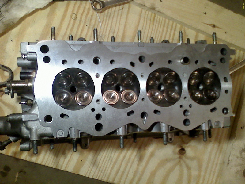

Re: Honda Integra DC1  »  12 окт 2009, 12:31
12 окт 2009, 12:31
Ремонт закончен. Огромное спасибо за помощь в сборке моего коня и перевозке Витьке Arrow, Валентину Granin, Ваньке BIN_Diesel !
Делал очень долго, усложнилось все тем, что опять свет в гаражах вырубили на неопределенное время. Пришлось мотор собирать в хонда-гараже.
Когда все детали были готовы после проточек, все это дело отмыли на мойке, цилиндры дополнительно промывались несколько раз от абразива, это обязательный ньюанс после обработки. Прошарошенные седла и клапана пришлось притирать, Притирочную пасту Витька сообразил где-то в первом часу ночи :) Валентин притёр, пока я блок собирал. При затяжке использовал динамометрический ключ, очень удобная вещь - затянул по мануалу и спи спокойно. А голову только им притягивать. Тут тоже ньюанс важный есть. Сила затяжки актуальна при смазанной резьбе, иначе до 30-50% силы уходит на преодоление трения, в итоге незатянутое соединение. В субботу мотор собрали в общем. В воскресенье в обед привезли мотор в мой гараж без электричества и начали быстро собирать, пока день. День быстро кончился :) В 22ч прогнали масло и старт, завелась бодро. Воздушный фильтр поставил штатный, от хонды-ЦРВ. Работает ровно, на холодную стука поршней больше нету, в общем пока всё только радует :)
