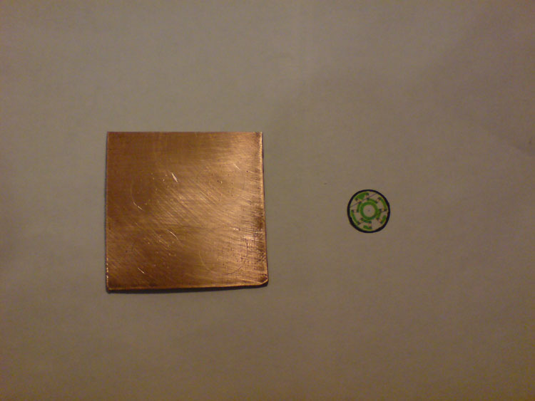

кстати я могу дать кореловкий файлик для печати на плёнке.
процесс после печати я показал.
единственное не указал, что цвета делаются канцелярскими скотчами цветными :)
дать файло?

old1980 писал(а):кстати я могу дать кореловкий файлик для печати на плёнке.
дать файло?
давай ты сам а то я балбес в данном програмирование ;)

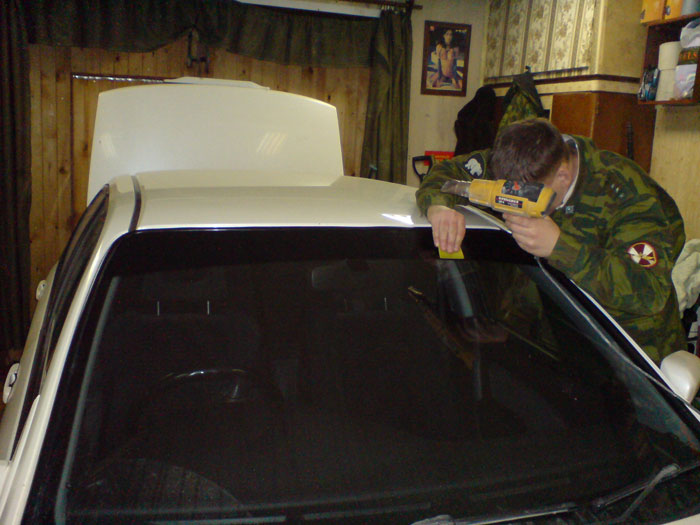

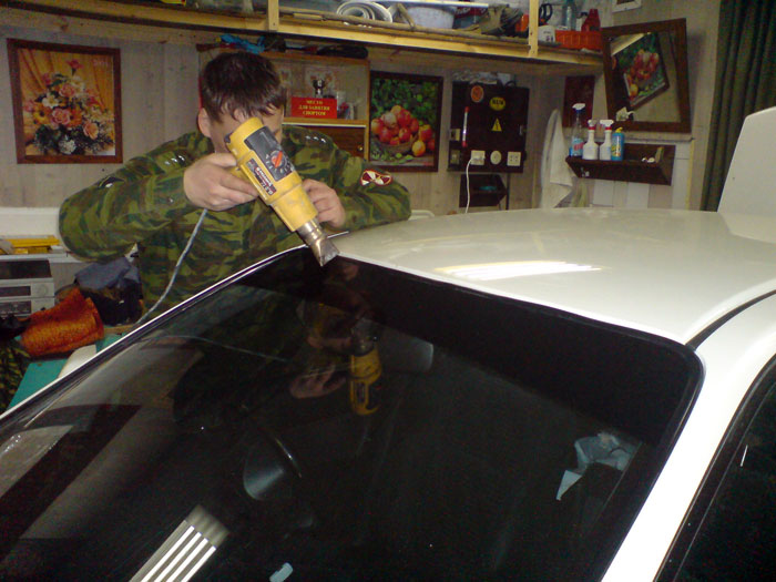

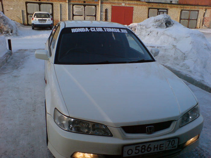

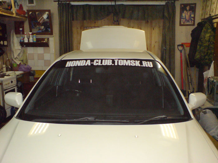

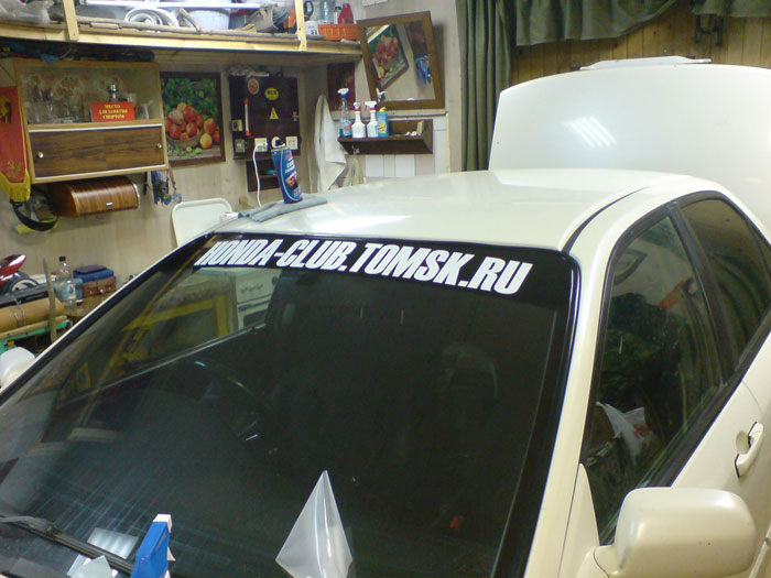

полосу мне на лобовуху.
фон полосы на мыльную водичку, уже остатки отрезаны Виктор (425) разглаживает косяки и подсушивает:
сами буковки, так как они были не на цельной монтажке отделили .RU от основной полосы и таки немного промахнулись сантиметра на полтора вправо больше взяли:
терь в северске я пока что такой единственный ))
OK
OKS
Re: Accord `00 SiR (мечта :) )  »  20 фев 2012, 13:21
20 фев 2012, 13:21
ну на беленькой машине нормально смотрится) теперь тебя точно издалека узнаешь!

Я сегодня не успел прочитать, что это за надпись у тебя появилась)

TR_ писал(а):Я сегодня не успел прочитать, что это за надпись у тебя появилась)
видел тебя не успел среагировать. в потоке ехал ты :)

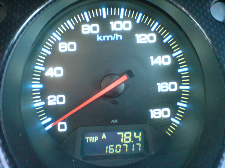

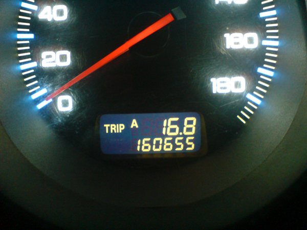

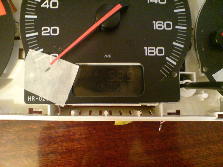

востановил одометр
спасибо Евгению с красноярска(нашел его на дроме) за ЖК экранчик, выслал совершенно безвозмездно.
в ближайшие дни предстоит доделка приборки, подсветка стрелок, регулировка яркости, индикатор vtec.
постараюсь всё зафотать.
ещё нюанс вскрыл приборку видимо от перепада темпиратур светодиодная лента во многих местах отошла, собственно освещение от этого не ухудшилось. это наверно минус светодиодки на липкой основе.

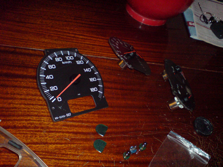

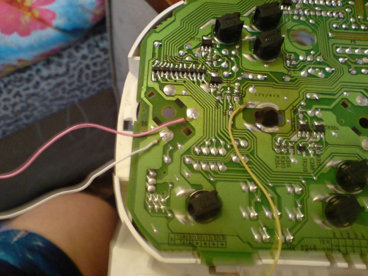

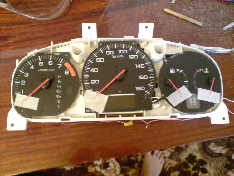

набравшись и наделавши нужного продолжаю мучать приборку.
процесс разбора приборки и снятие стрелок без последствий и выставление на места.
для этого очень желателен источник питания на 12 вольт. мне повезло у брата был регулируемый от 0 до 12 вольт.
снятие стекла и закрывающих пласмасок не составит труда, всё на защёлках.
добравшись до состояния:
нужно подключить питание с задней стороны платы к моторчику темпиратуры:
розовый - плюс
белый - земля
далее в шкалах нужно убрать(просто взять утиками и выдернуть) ограничители хода стрелок со всех шкал, всего 4 штуки.
убравши ограничители подаём 12 вольт. при подаче загориться индикация открытых дверей и багажника на некоторое время, одометр включится и покажет ваши пробеги. на первом фото сии эффекты можно узреть. стрелки встанут в штатные положения. берём малярный скотч и клеем небольшие кусочки под стрелки. и отмечаем где стоят стрелки карандашем или ручкой.
одометр включен, работает без подсветки.

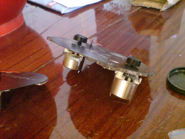

выключаем питание. переворачиваем приборку отгибаем усики моторчиков утиками и вытаскиваем шкалы вместе! с моторчиками. тянуть за сами шкалы не рекомендую. сзади где усики есть центральное отверсие куда можно чем нибудь надавить и моторчик легко слазит с направляющих.
шкалы сняты.
снятие стрелок. нужны утики с прилично длинными губцами и весьма тоненькие. сзади шкалы подлазим к оси и крепко(довольно приличное усилие нужно) держим саму ось и вытаскиваем стрелку. осторожно не повредите элементы моторчика.
хорошо видно ось и причиндалы моторчика.
ну обственно и всё. шкалы сдергиваются просто так, моторчики откручиваются от прозрачных плассмасок. сборка в обратном порядке. стрелки ставятся на места при подключенном питании 12 вольт.

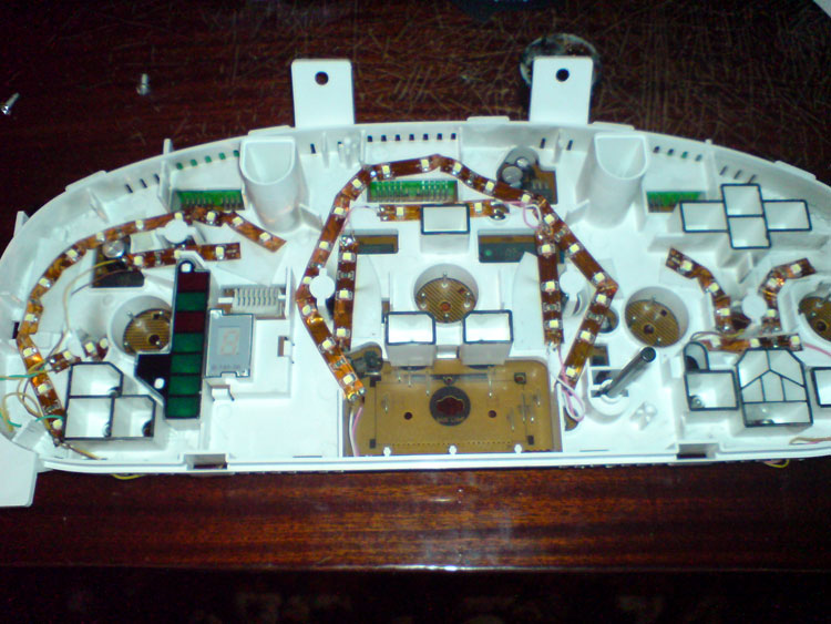

разобранная приборка с светодиодной лентой дающая равномерную подсветку всех шкал. деланное по мануалу от Рашита и Николая. единственное отличие использовал бюджетную свето ленту за 190 р. вместо 250 р. разницы имха никакой. но именно для данного момента.
всё выше описанное я бы рекомендовал читать всем кто полезет в приборку. не зная данных процедур мы косячим как правильное положение стрел так и их ход. и я не исключение :(

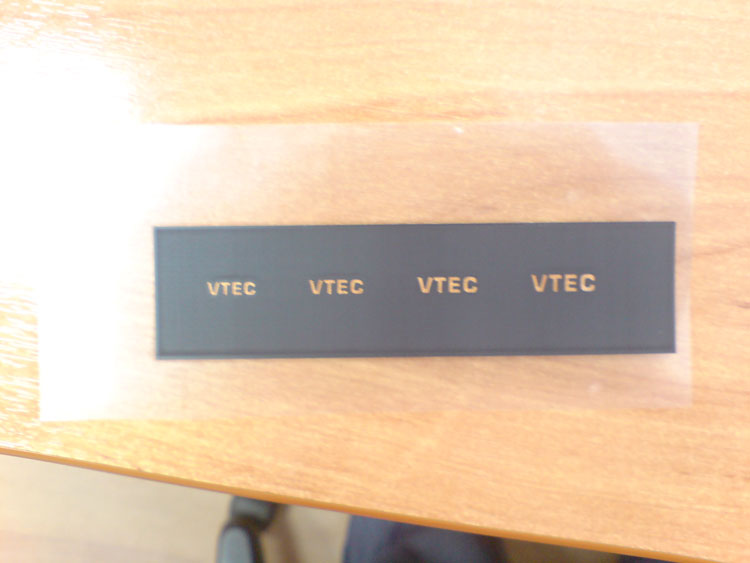

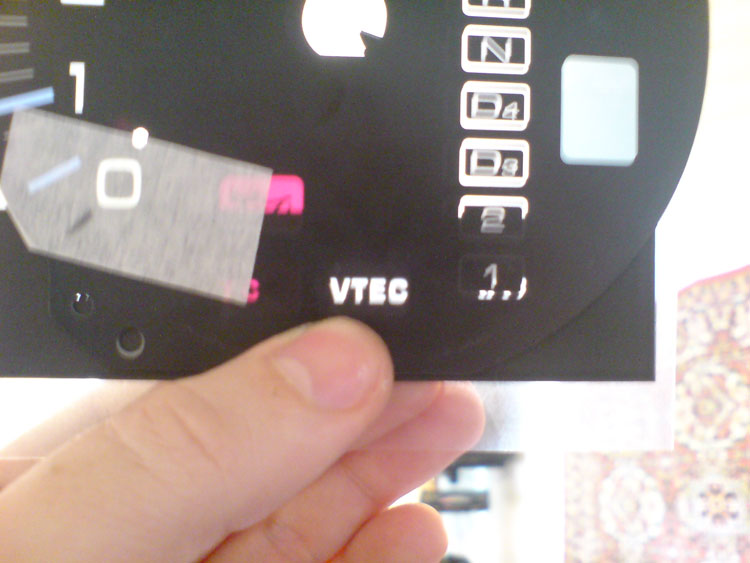

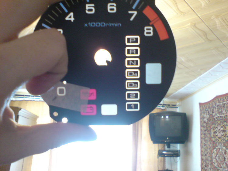

заранее на ломондовской прозрачной плёнке для печати на лазерных принтерах я напечатал буквы vtec чтобы они не просвечивались я прогнал один и тот же лист в принтере около 7 раз, благо HP принтаки очень точны в приёме бумаги. напечаталось отменно. разные размеры шрифтов. ибо точного размера окошка на шкале не знаю.

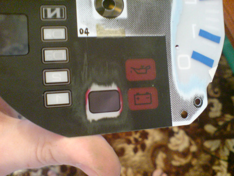

берем с разобранной приборки шкалу тахометра. переворачиваем и аккуратненько зачищаем неиспользуемое окошко. я зачищал наждачкой до прозрачного состояния, если чистить каким нибудь растворителем можно окошко очистить до состояния красной плёнки но по моему тяжело не покарябать её.
тут кстати видно как я сделал крупные риски шкал синими :) синий канцелярский скотч тоненькими полосками.
на просвет. зачистил пошорканности окошка пастой гоя для большей прозрачности.
примеряю какой из распечатанного размеров шрифта входит в окошко.

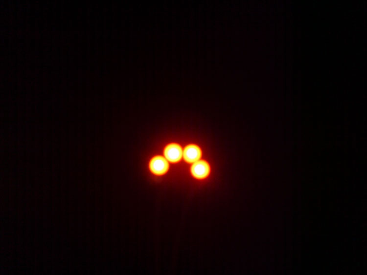

как это будет примерно выглядеть в приборке в рабочем состоянии. в основу подсветки взят красный светодиод.
на этом индикация в приборке завершена. останется только подключить светодиод по схеме что я давал выше в теме. сам пока не добрался туда. ибо с самой приборкой провозился 12 часов не отрываясь от паяльника.

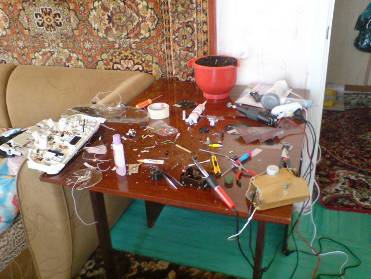

рабочий беспорядок:

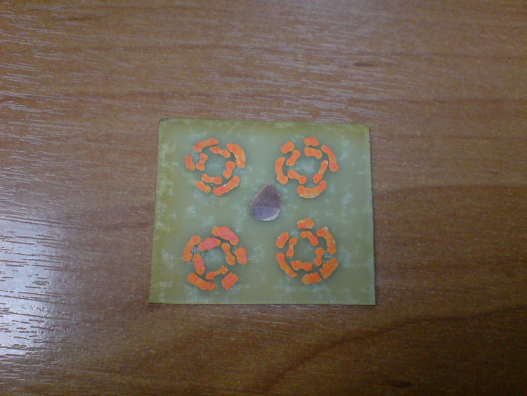

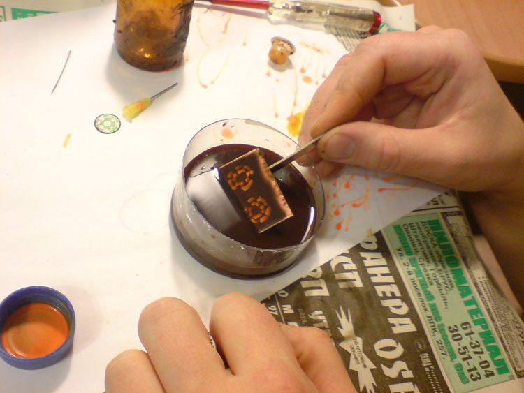

изначально я хотел пойти путём который описан на дроме, вытравливание вытачивание колечек под стрелки и паяние (прошу заметить ацкое паяние!) мелких светодиодов на мелкие колечки. сей путь меня не прилстил по паре причин
1. кое как найдя светодиоды типоразмера 1206 мне вместо красных продали оранжевые :( что дают при подкладывании под стрелку свет который мне не поравился.
2. паяние колечек ад полный. а уж подставление под стрелки я чтото савсем не представил.
но если вы осилите данное эффект, просто абалденный будет от подсветки таким способом.
немного процесса травления паяния:

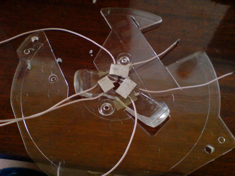

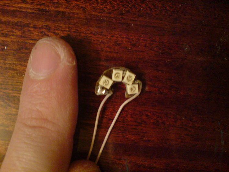

немного подумав я пошёл другим способом. у меня была лента за 450 рублей которая состояла из сверх ярких светиков. вот решил их и использовать.
отрезается от ленты светодиод. аккуратно припаиваются провода по бокам и светик клеится на суперклей на прочразную пластмаску под шкалой с задней стороны
делаю 3 таких светодиода. так они стоят и не мешают ни оси стрелки ни задевают сами моторчики
на колечках ставилось 8 светодиодов типоразмера 1206, у меня получилось 9 - каждый светодиод состоит из трёх. но колечки лежали бы непосредственно под самими стрелками. что плюс к освещенности. ну и естественно дополнительно резисторы последовательно каждому светику на 470 ом. все проводки аккуратно вывел в заднюю сторону через штатные отверстия ламп подсветки приборки.
фотка результата днём:
особо не оценишь но не было пока что времени нормально нафотать. чуть позже поснимаю вечером с работой регулятора яркости.
также на последней фоте видно что востановил одометр + подсветку заменил на светодиодную ночером смотрица вообще классно и равномерно освещено.

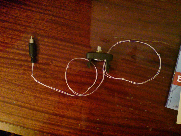

регулятор подсветки организовал только для подсветки шкал, стрелки не трогал. взял обычный переменный резистор примерно на 500 ом должно хватить и желательно по рассеиваемым ватам надо чтоб держал побольше иначе феритовые колечки выгорают, на данный момент так же резюк долго не выдержал.
организовал довольно просто купил RCA разьёмы папы и мамы, с приборки подсветки стрелок вывел все плюсы в одну точку и не припаивая к самой плате подпаял к гнезду RCA + общий и вытянул проводок в наружу. резюк и RCA папа на проводе в свободную заглушку справа от руля:
