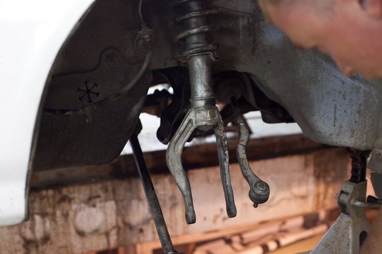

Итак, начали восстанавливать машину, решили начать с подвески. Помогал мне, а если быть точнее я ему помогал - Володя Зимин, ака alcapone.
Были заказаны все сайлентблоки, масло в двигатель, фильтр воздушный, фильтр маслянный, промывки различные,свечи.

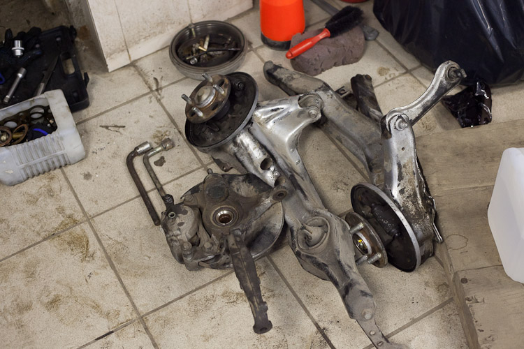

В пятницу сняли всю подвеску, дабы отвезти на запрессовку сайлнетов. Задним колодкам по состоянию осталось не долго, решили менять. Стойки так же не особо живые, а если быть точнее - мертвые. Гонку не строю(пока) - поэтому искали обычные стойки. Кстати у меня стойки стояли на проставках, сзади 2см, впереди 1.5см. Их убрали, джип мне не нужен.
В субботу отвезли на запресовку, сами поехали в Юпитер за стойками, сзади теперь у меня стоят Tociko(1800р за шт), впереди Каябы(~2100р за шт), пружины родные.
Так же вскрытие показало, что наконечники так себе, и у правой внешней гранаты порван пыльник, все это так же купили. После разбора, гранату решили совсем менять(2200 lunx), а так же масло в коробе, ибо пиналась очень сильно. В коробку обычное Honda ATF.
За субботу поставили заднюю подвеску обратно, заменили колодки и все стойки + была снята тонировка, которая была кстати наклеена в 2 слоя. О новой тонировке пока размышляю, с одной стороны и "полмашины" не хочу, и в салоне ничего не оставить.

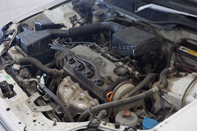

В воскресенье я понял, что зря мыл двигатель в пятницу. Вскрыли клапанную крышку, болт один был обломан, пришлось засверливаться и новую резьбу нарезать. Потом Вова продул от железной стружки компрессором, и все масло красочно разлетелось по подкапотке..
Воскресенье я делал хим.чистку салона, Вова воткнул обратно перед, заменил масла в коробке и двигателе, поменял все фильтра.

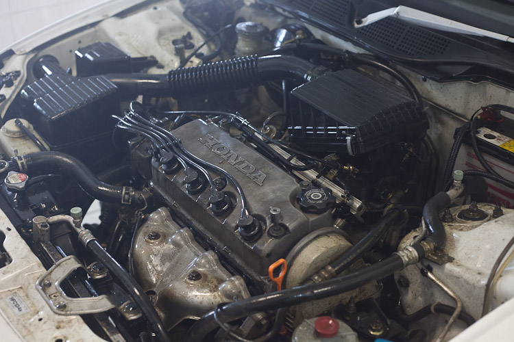

на сегодняшний день имеем следующие неисправности, которые будут устраняться очень скоро:
- коллектор прогорел, сечет. Варить бесполезно, ищу контрактный(d13b)
- в катализаторе что то бренчит, из-за чело на малых оборотах неприятный металлический звук

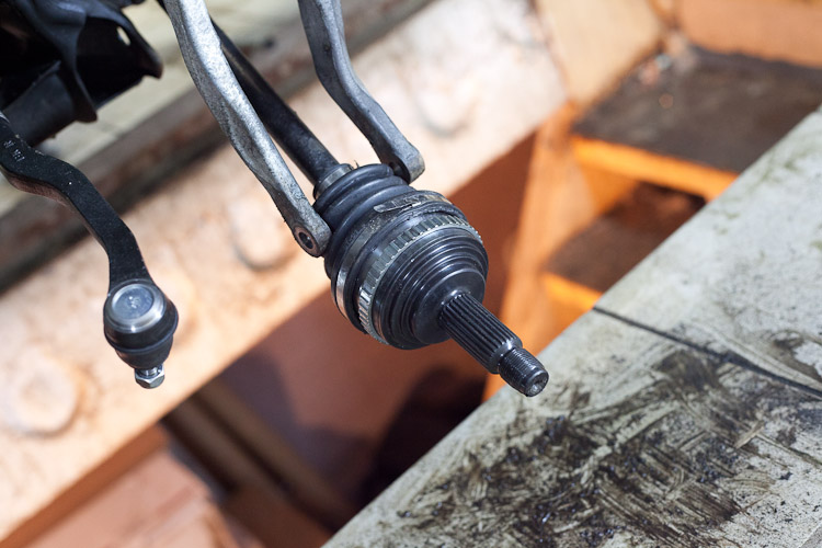

- при вывороте налево хруст с правой стороны. всего скорее внутренняя граната

Леха, гранаты когда внутренняя тогда хрустит постоянно когда вваливаешь ей, а если наружняя тогда при вывернутых колесах. А коллектор мне заваривал знакомый сварщик, вообще хорошо получилось, их просто на разборках диффицит

по коллектору, приедешь ко мне , заварю или поменяю на целый, если подойдет
катализатор может наружный экран жестяной достает до него?
при вывороте внешняя граната наверно хрустит

выпускной коллектор подойдет от любого D-мотора, не так давно 4-2-1 на партнера поставили, при установке немного сварки-болгарки потребовалось

c D15 мне сказали не встанет.

леха внутренние гранаты не хрустят. у них конструкция другая. по поводу коллектора убедительно рекомендую к пете заехать. ты даже в самом страшном сне не представишь какие ремонты у него в гараже делались :))

Что тогда может хрустеть с правой стороны при вывернутом колесе?

левая граната например. на вывешеном колесе можно люфт поперечный проверить (т.е. по ходу движения авто) если есть то гранате ппц и скорей всего хрустит она.
кстате гранаты если новые то бери лучше NKN или YRW, хотя я думаю если не жарить неплохо и HDK ходить будут. но самый верный вариант взять контрактный привод в проверенном месте. 2100 цена сильно конь, лучше заказывать или в ыкзизде или в емексе. намного дешевле выйдет, но придется подождать недели две.

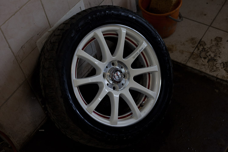

Поставлена летняя резина Bridgestone SPORTS TOURER MY-01, теперь стало ещё мягче и заметно тише, хотя звук пробитого коллектора перекрывает всю подвеску :)
Как и говорил, взял б\у за 8500р

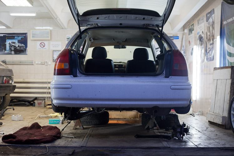

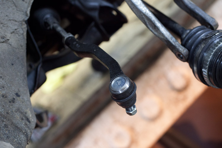

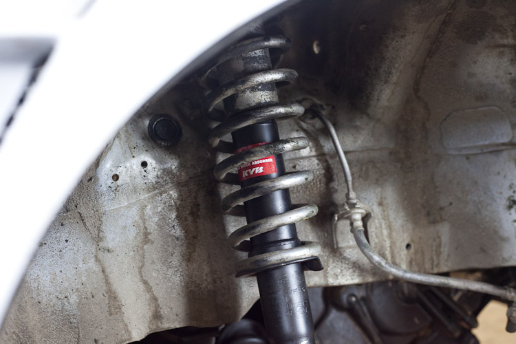

Фото с переборки подвески

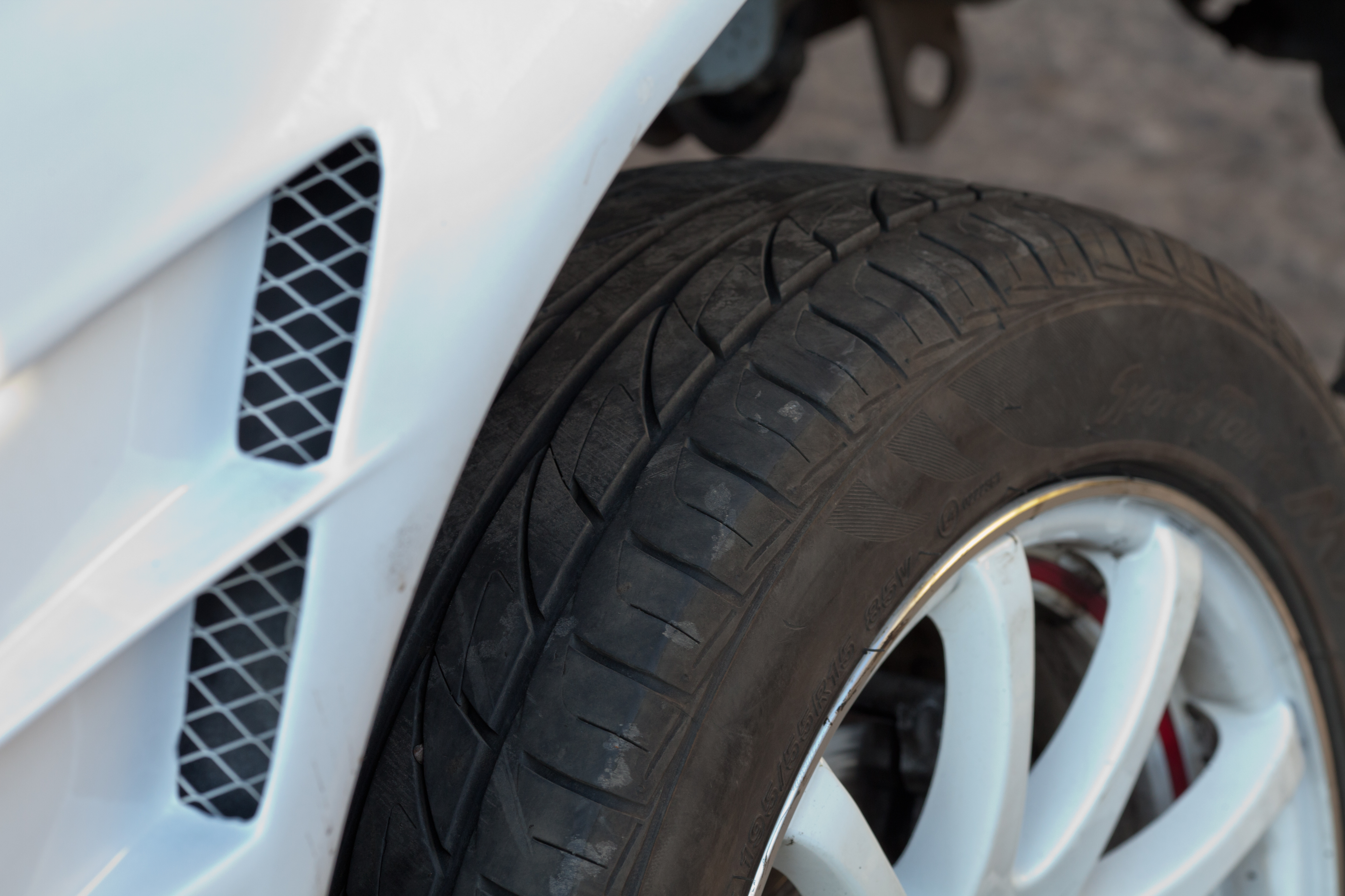

При загрузке в 3 пассажира и полном багажнике машина выглядит так:
