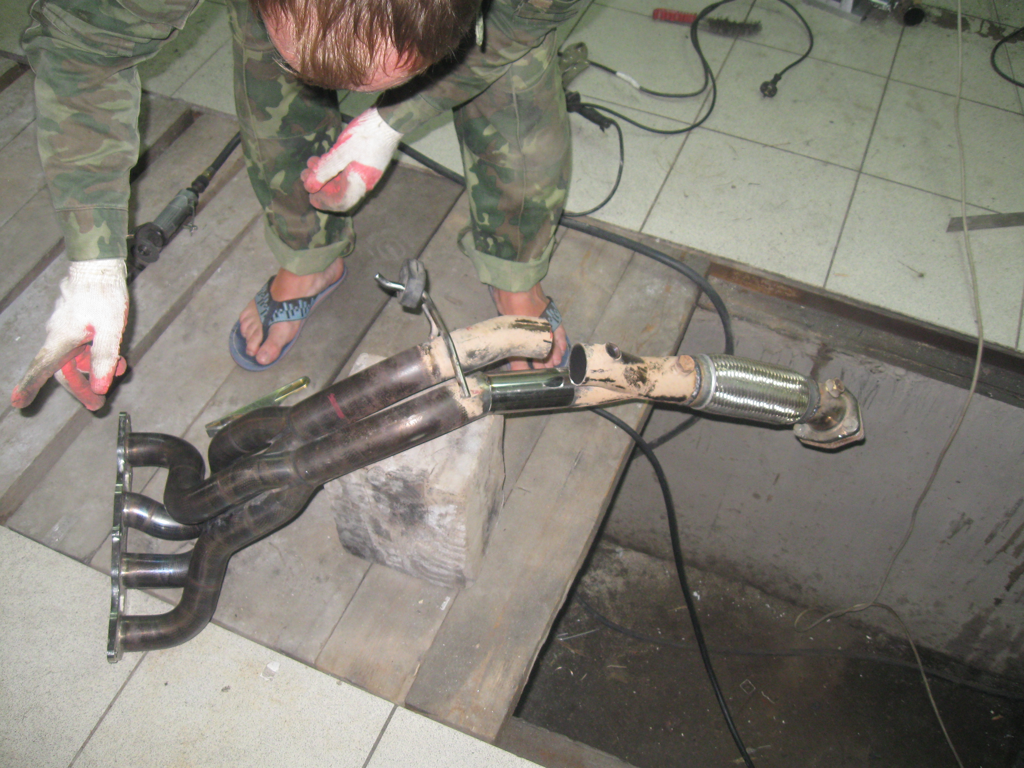

Re: Honda integra DC-5  »  05 июл 2012, 12:10
05 июл 2012, 12:10

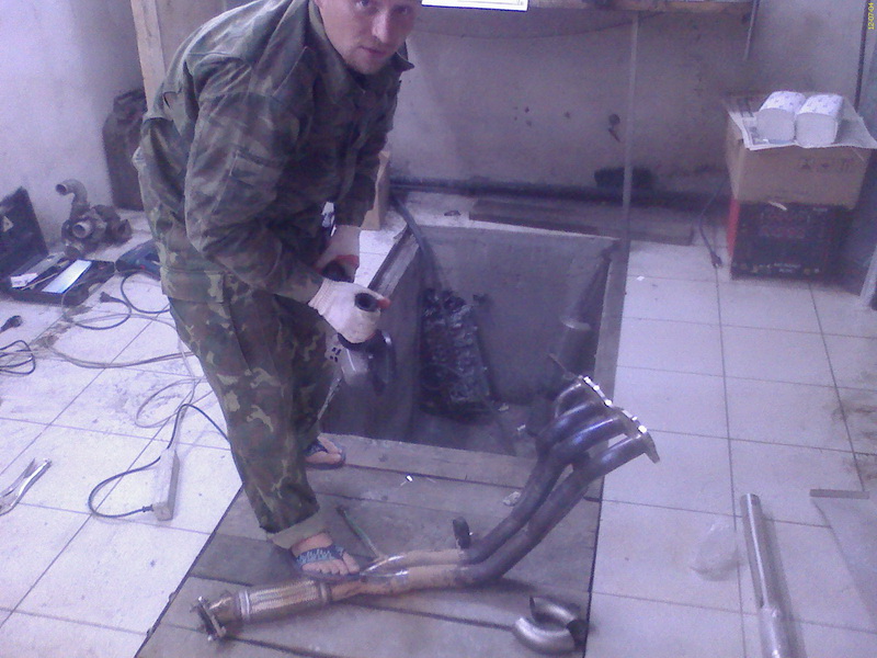

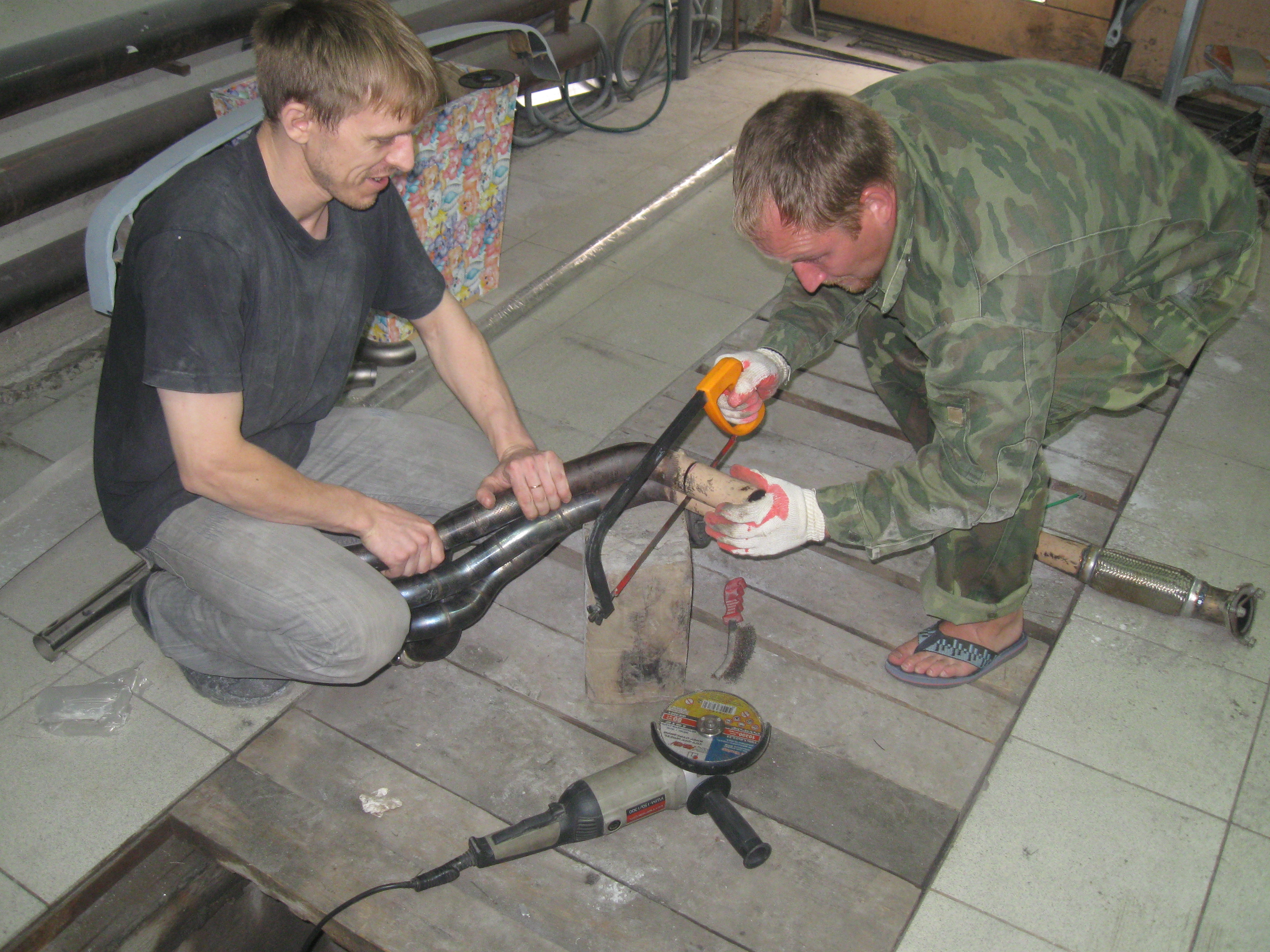

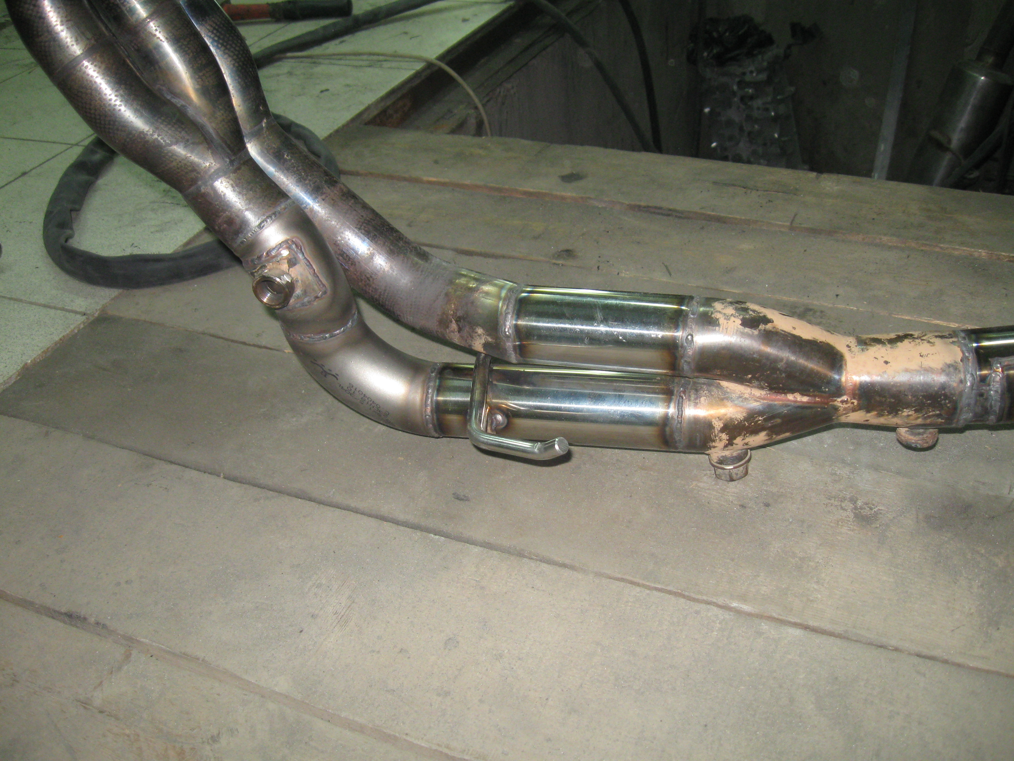

Витя, давай уже жги! :twisted:
DC120704001_новый размер.jpg (160.54КБ)1857 просмотров
Sash
Просто великолепная личность
auto:ITR
Сообщения:2343

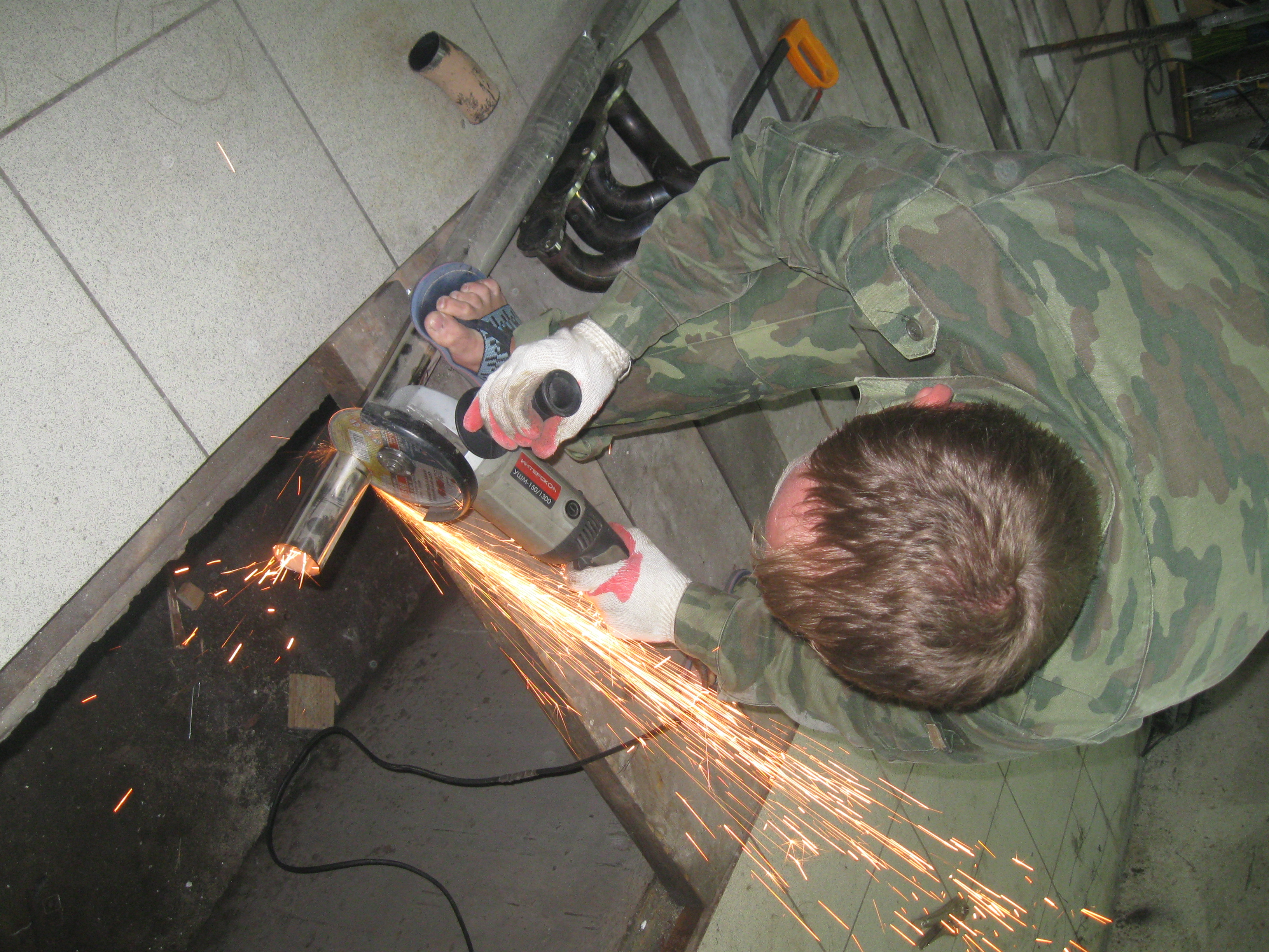

Re: Honda integra DC-5  »  05 июл 2012, 12:35
05 июл 2012, 12:35
это жёстко такую железку пилить :(

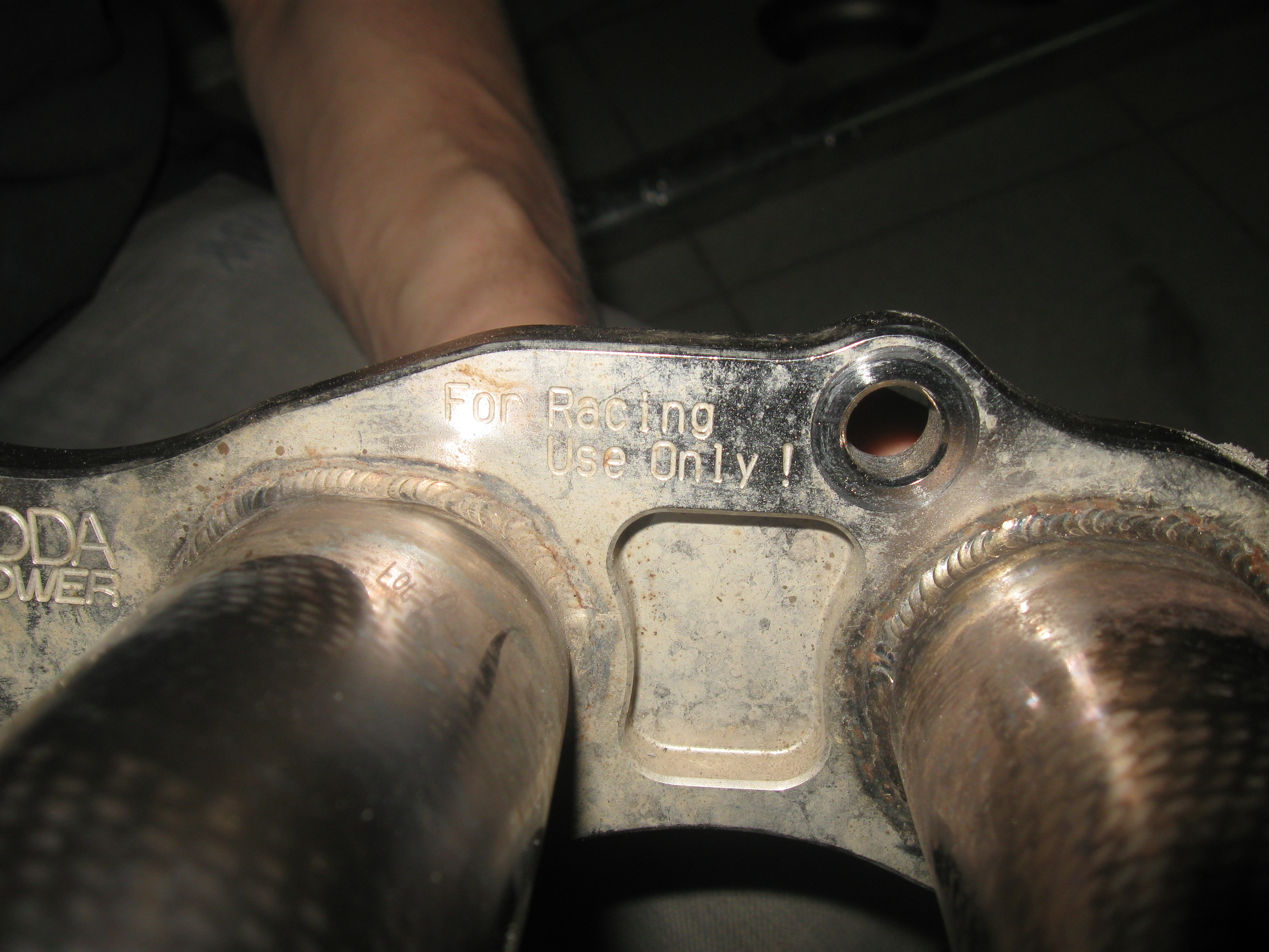

Hondovod
Президент К-клуба
Президент К-клуба
auto:Integra Type ZXK
Откуда:Томск-Колпашево
Сообщения:5954

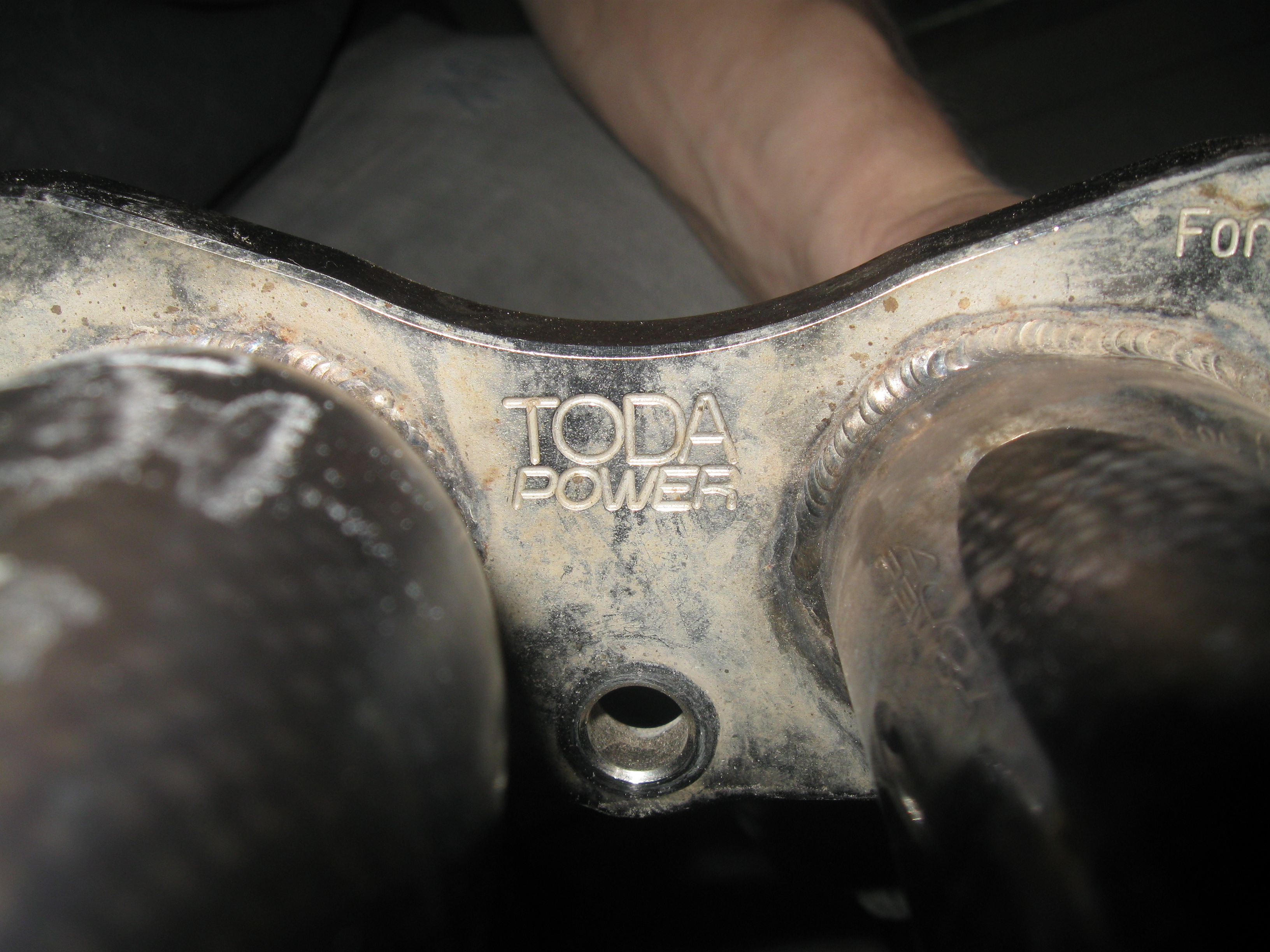

Re: Honda integra DC-5  »  05 июл 2012, 13:26
05 июл 2012, 13:26
Ну у меня руки не поднялись пилить чужого паука за 24тыра. А Димка был полон энтузиазма, вот ему болгарку в руки :)
str
auto:Honda Civic Ferio
Сообщения:6403
Re: Honda integra DC-5  »  05 июл 2012, 13:50
05 июл 2012, 13:50

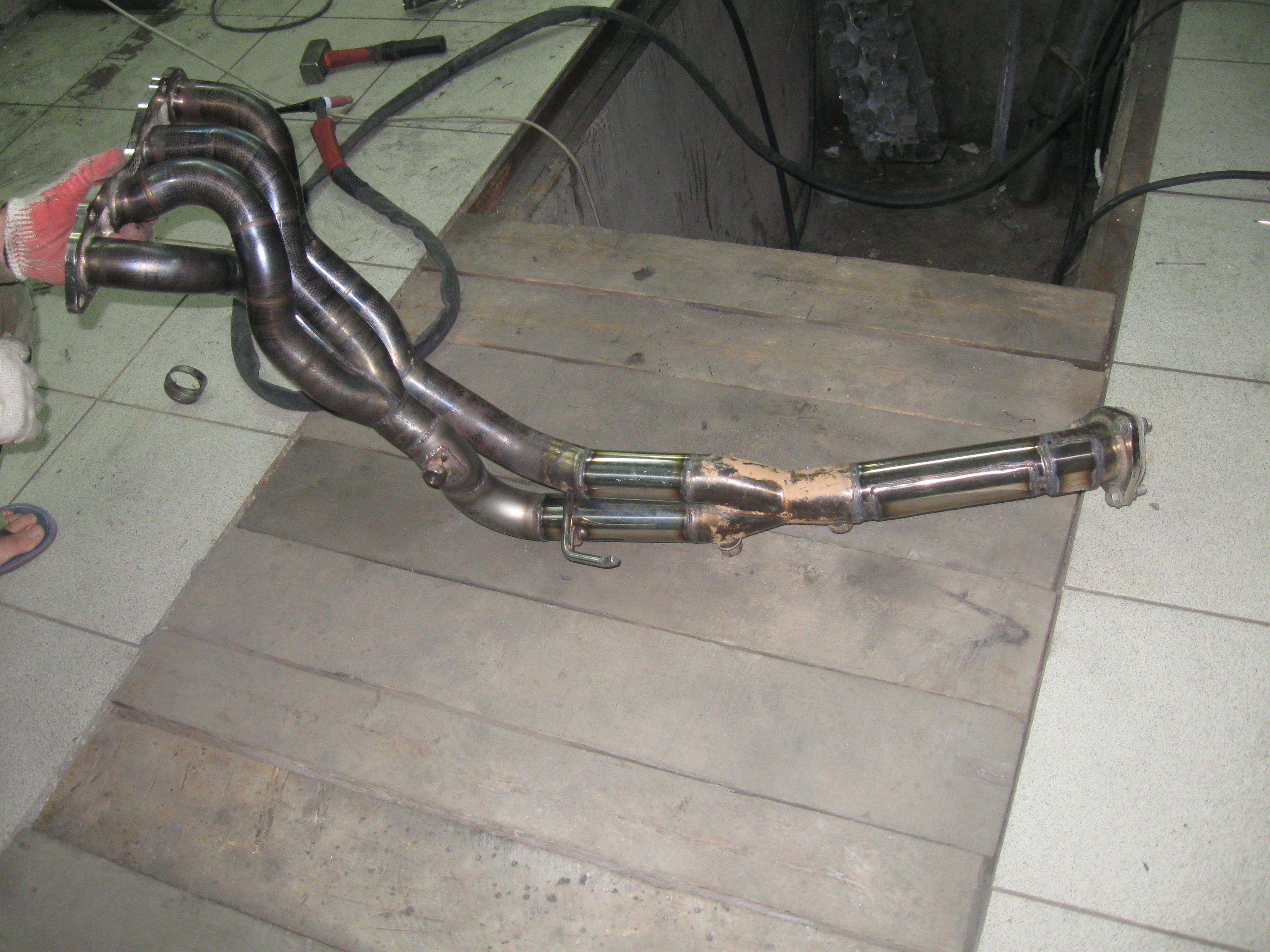

получите распишитесь :)

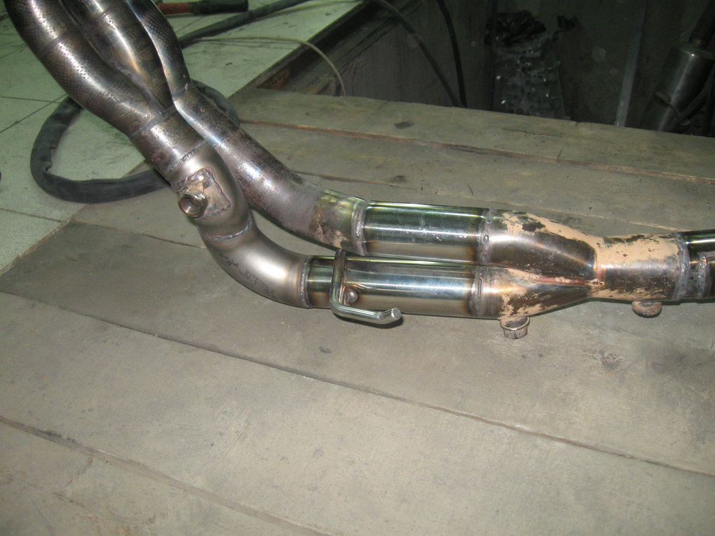

Mente et manu
hck
Откуда:Tomsk
Сообщения:2983
Re: Honda integra DC-5  »  05 июл 2012, 14:19
05 июл 2012, 14:19
Ахуенно сварено. Петя молоток!

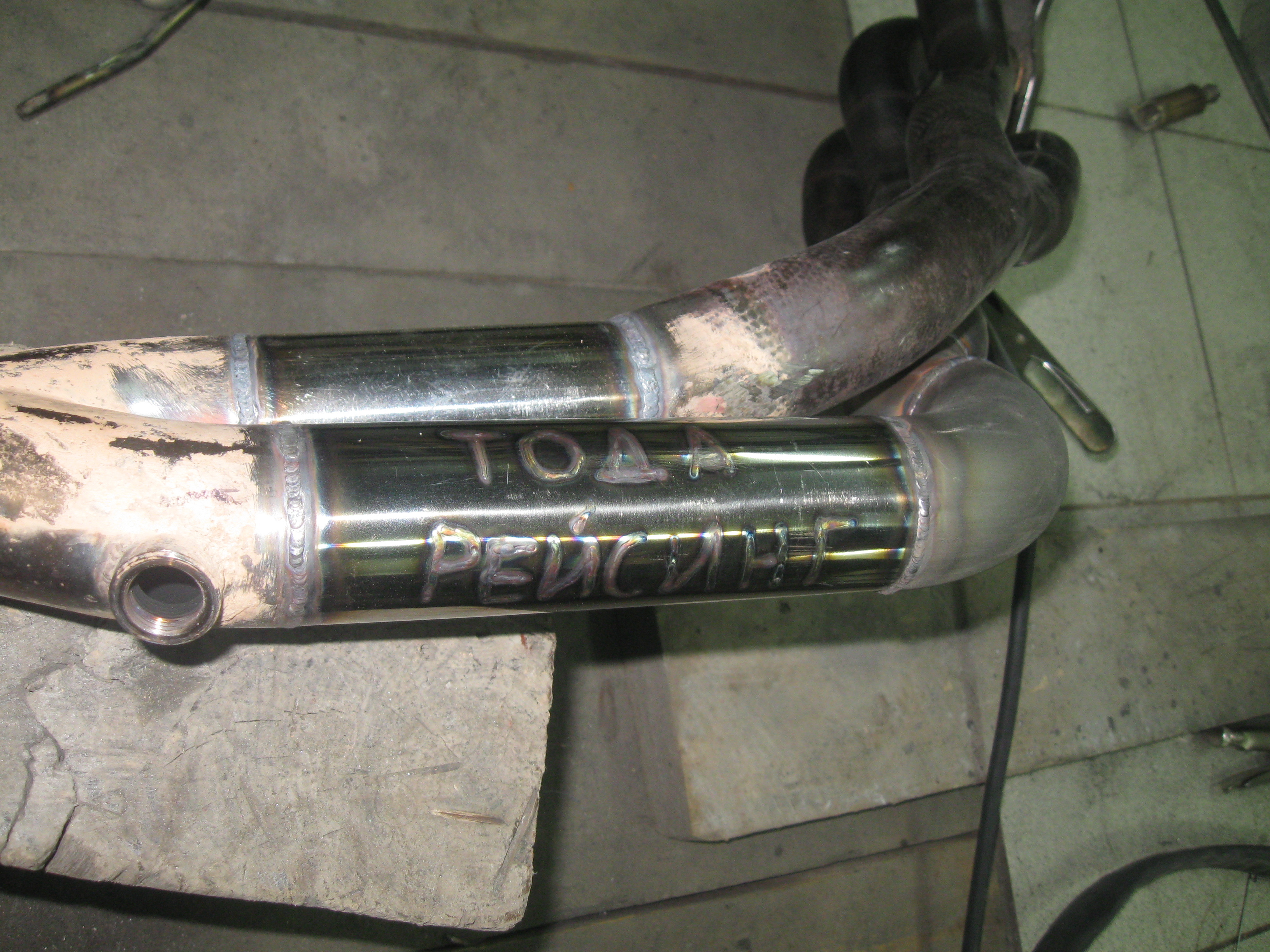

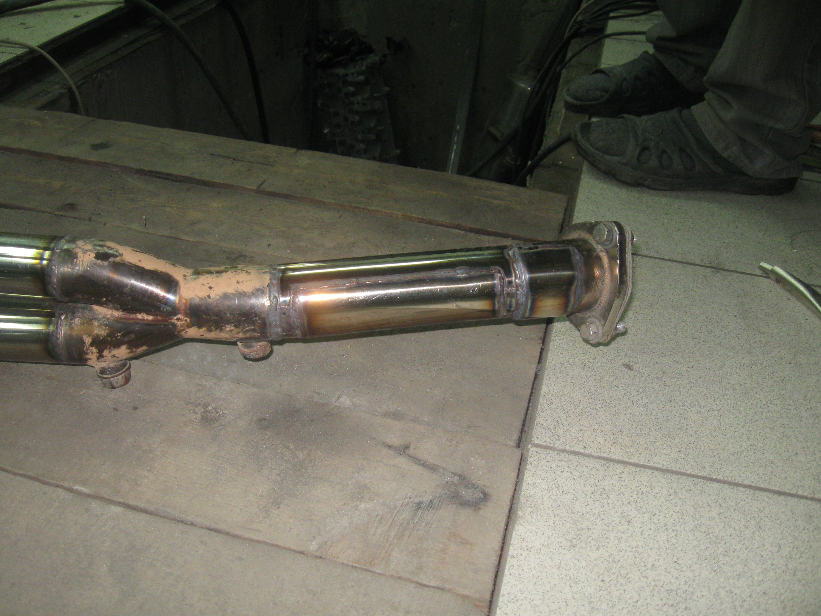

Hondovod
Президент К-клуба
Президент К-клуба
Сообщения:5954

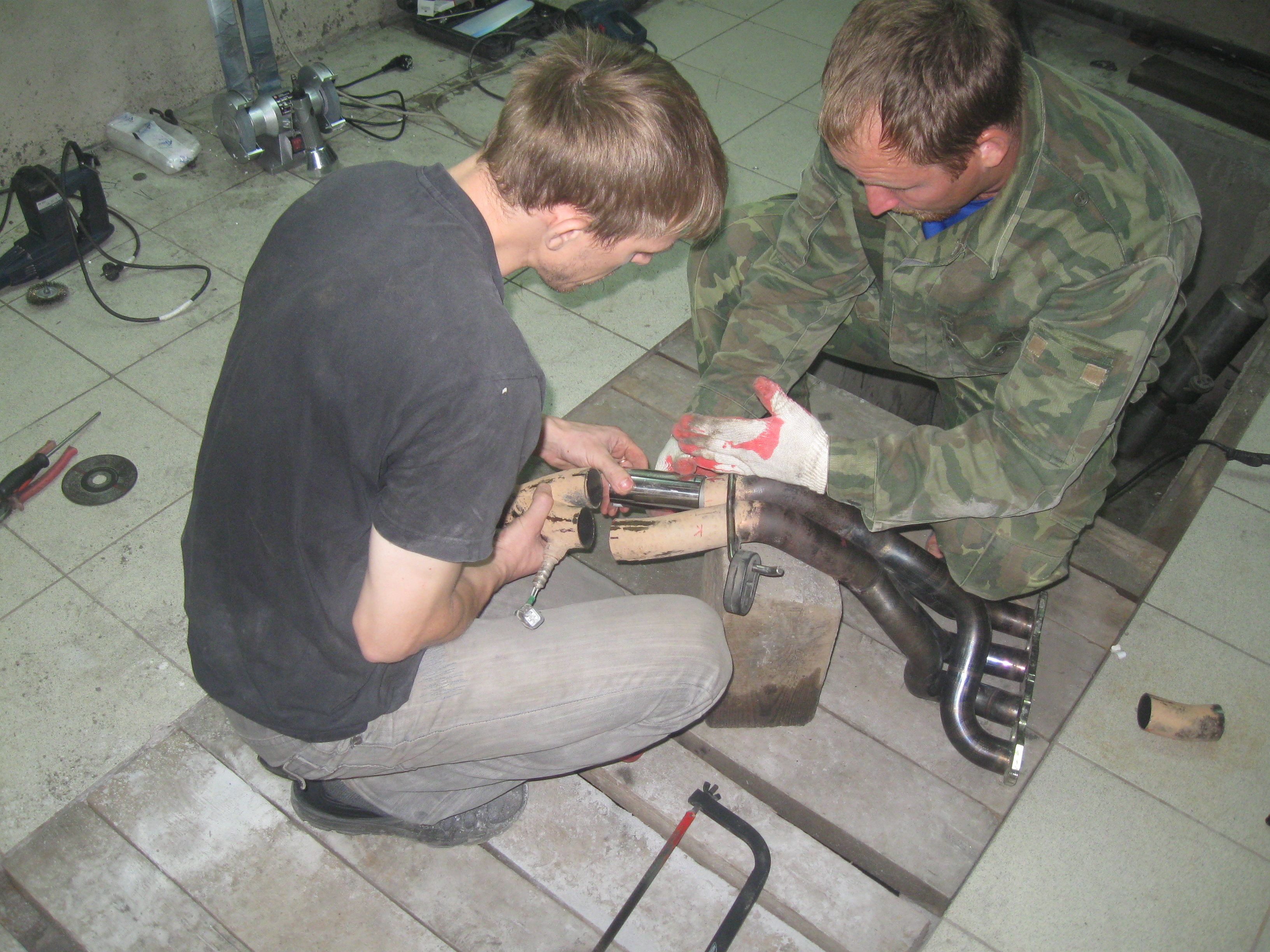

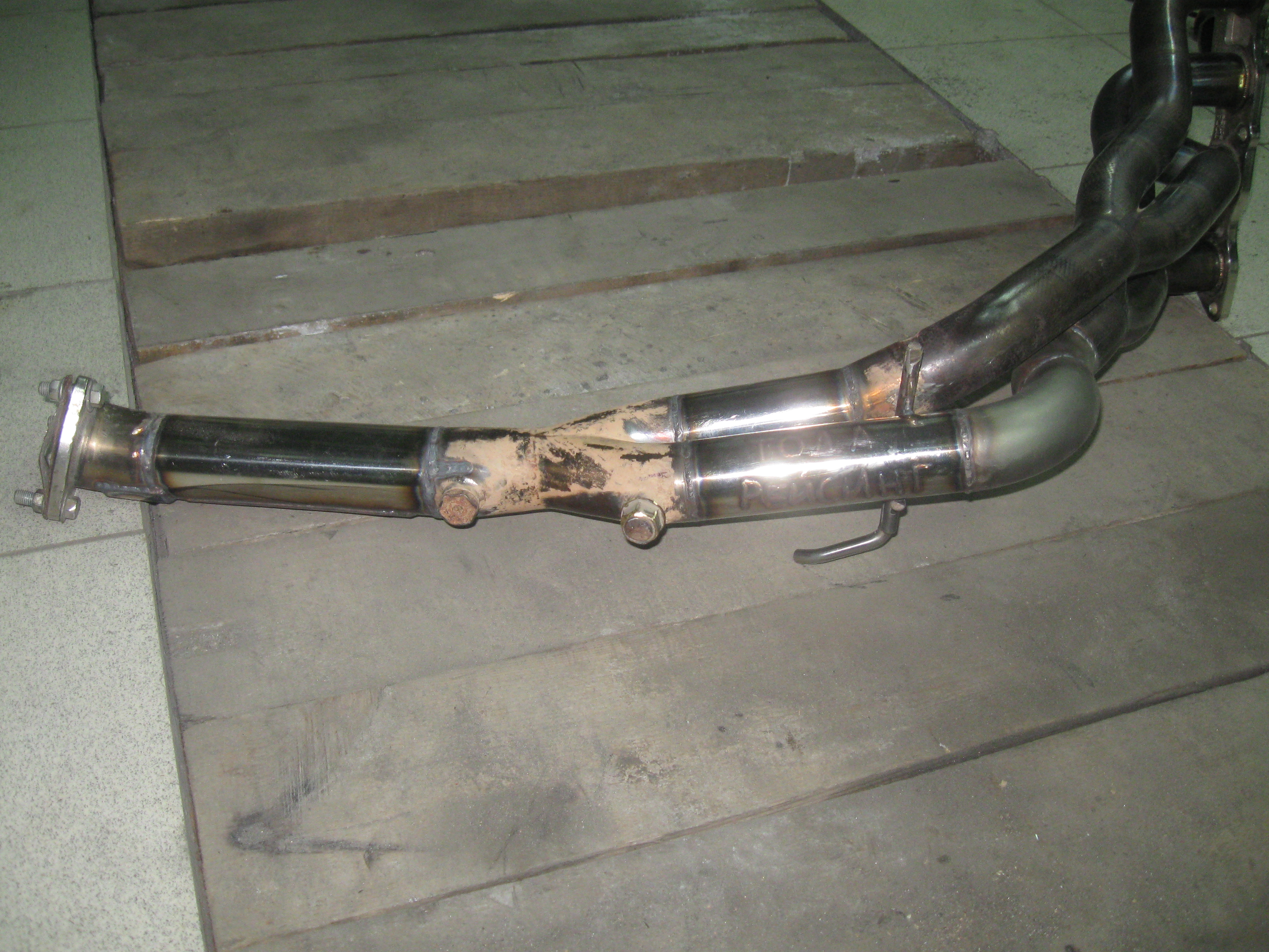

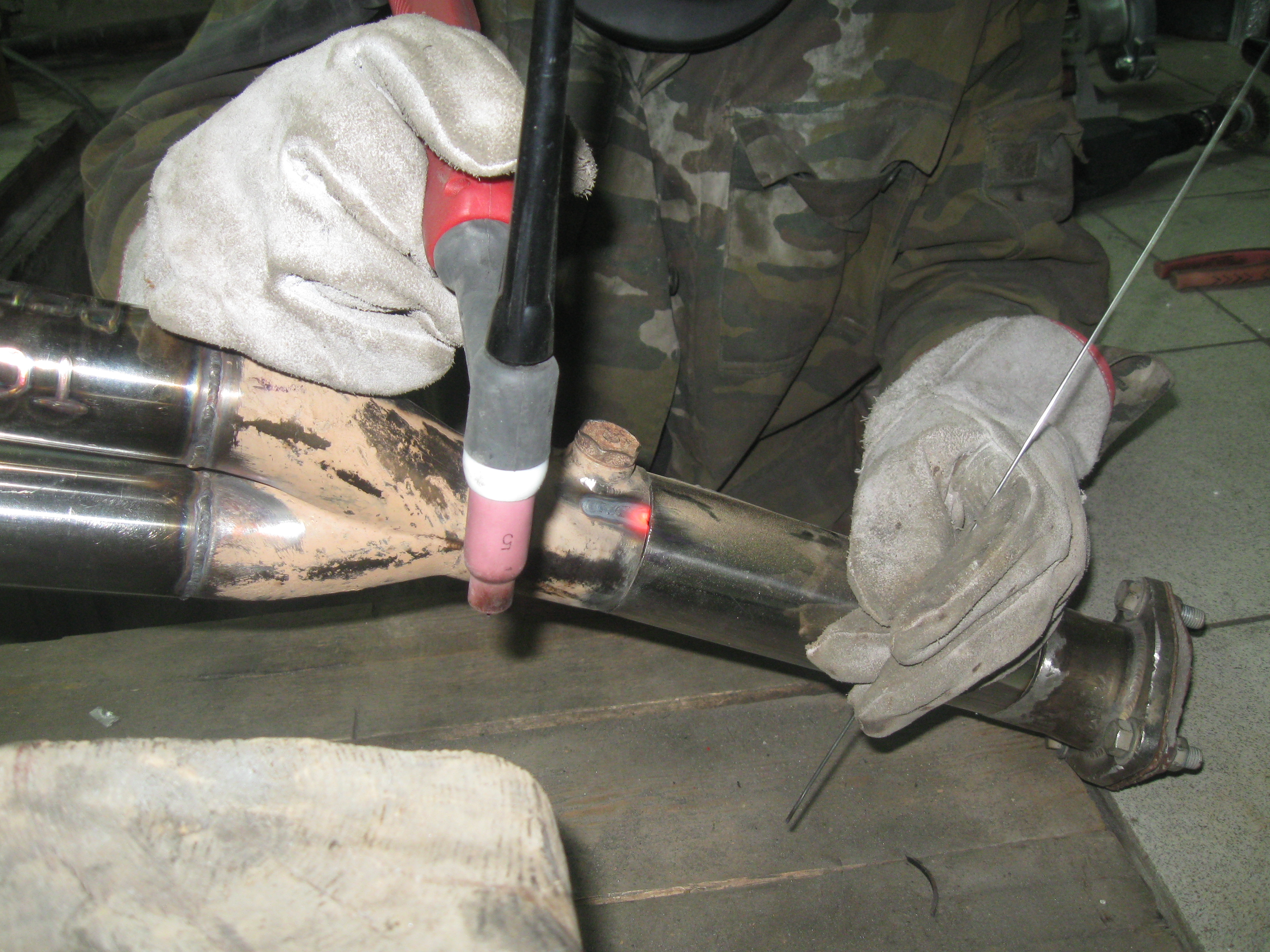

Re: Honda integra DC-5  »  05 июл 2012, 14:35
05 июл 2012, 14:35

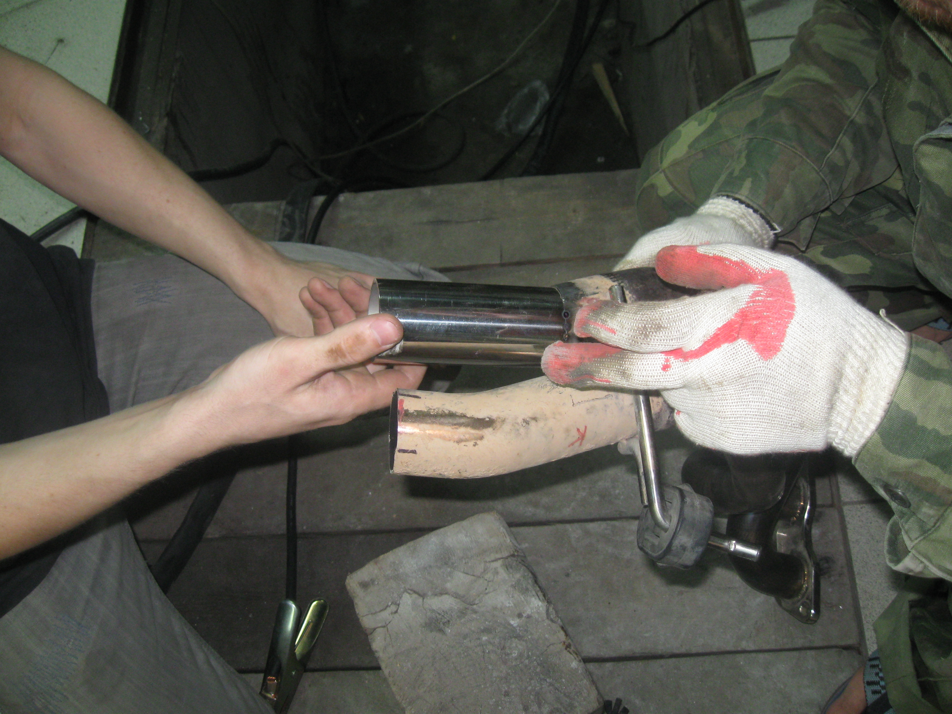

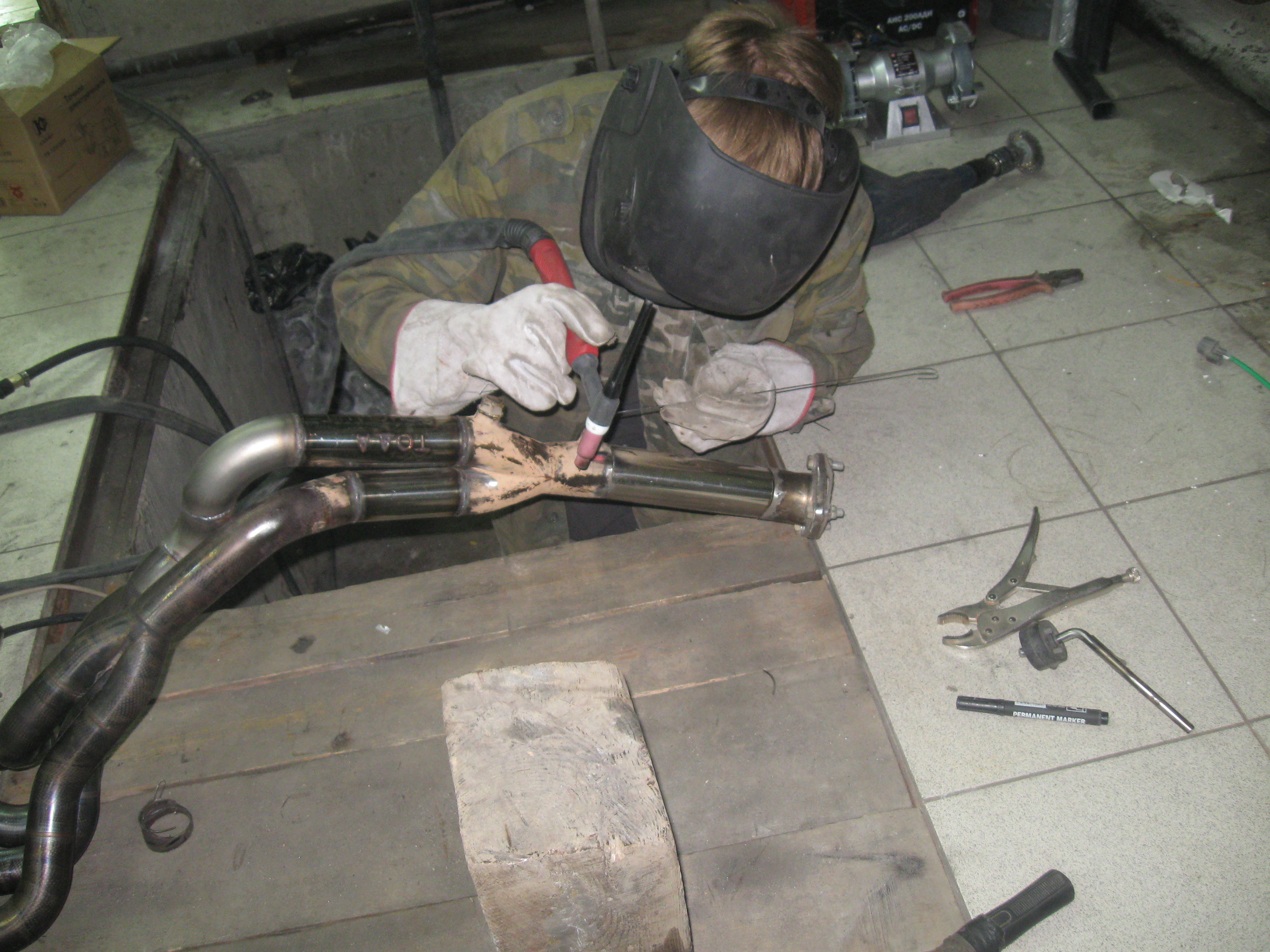

да хреновато. Заводские швы видать без присадка сварены, так как подогнаны идеально. Я варил без поддува газа в трубу, подогнаны торцы труб были не очень - пришлось насирать коегде. Хули, в полвторого ночи тока закончили. Зато смеха было на весь вечер. Ну и общую трубу нержавейку ф60 сделали из ф50, плохо Витя не зафотал процесс :)
Sash
auto:ITR
Сообщения:2343
Re: Honda integra DC-5  »  05 июл 2012, 15:05
05 июл 2012, 15:05
ну впринципе жить будет :) Зато петя всё сам никому ничего не надо нести просить платить. Сам научишься потом бабло будешь зашибать как надо.

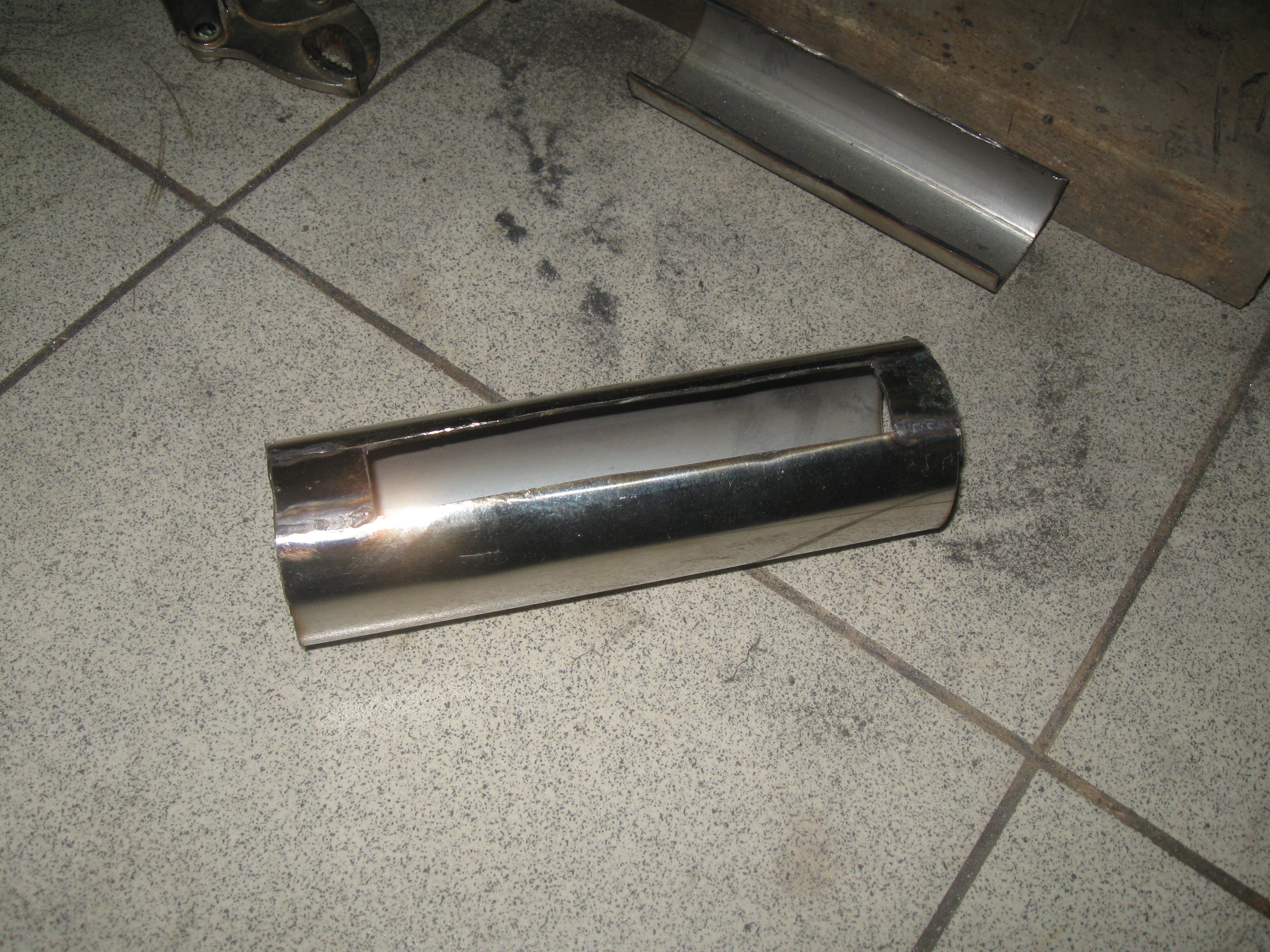

str
Сообщения:6403
Re: Honda integra DC-5  »  05 июл 2012, 15:49
05 июл 2012, 15:49
труба шысятка из писятки. берем трубу писятку, пилим повдоль, разгинаем, ввариваем вставыши и сверху варим заплатку. вуаля :)

Stas
Ненастоящий Honda-вод
auto:Mercedes-Benz
Сообщения:3945
Re: Honda integra DC-5  »  05 июл 2012, 22:27
05 июл 2012, 22:27
Hondovod писал(а):да хреновато. Заводские швы видать без присадка сварены, так как подогнаны идеально.
Заводские швы - импульсным лазером варены)

Да уж поржали от души Петя, Витя вам огромное спасибо! Завтра полезу ставить Тоду ресинг на место и отпишусь где окарали или наоборот все попали в цвет!
