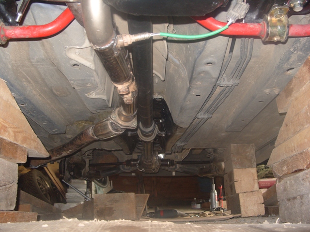

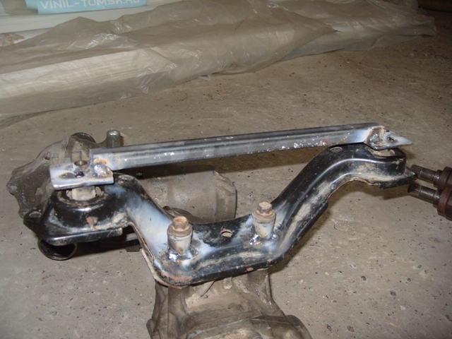

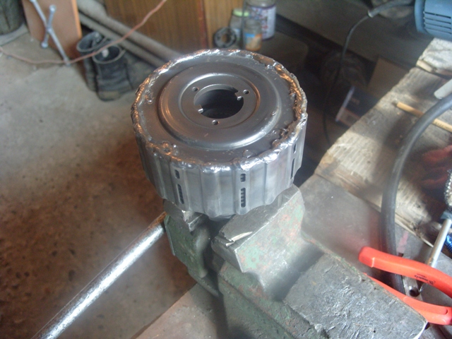

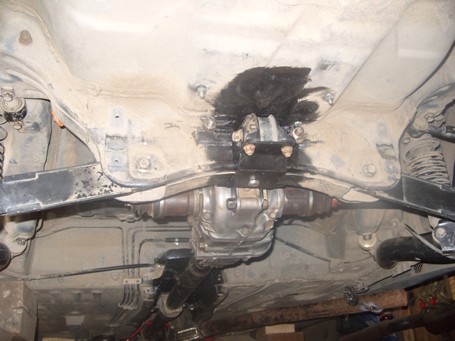

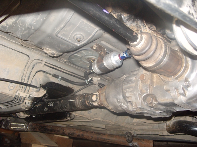

Автомобиль практически готов! Целую неделю доделывал мелочные недоделки, выпуск немного подколхозил и вывел под дверь, орет ёпта как путний К700. Заварил муфту и собрал редуктор.
Подработал задний подрамник редуктора кстате он тоже от ЦРВ, и сделал усиливающую распорку в кузов.

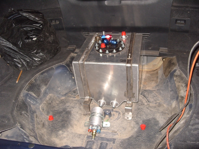

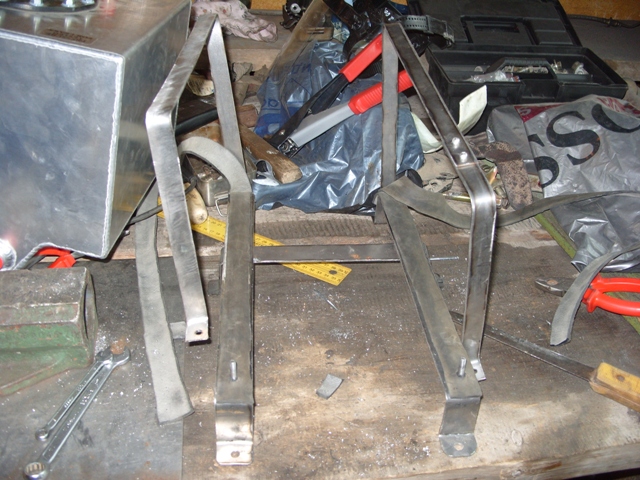

Сделал крепеж для бензобака и собрал всю топливную магистраль.
Все уперлось в привод который я укорачивал! Укоротил всетаки мало и теперь решил купить еще один левый привод от ЦРВ который укарачивать не придется! Ребята к вам огромная просьба если кто знает где есть на разборах левый (короткий) привод от RD5 сообщить мне в личку или на тел. И если кто нибудь сможет завтра помочь мне его купить и отправить в Каргасок буду признателен! Человек из Томска завтра вечером едет в Каргаосок.
