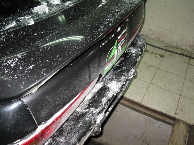

В общем снаружи не так страшно выглядит, фары на место поставить и бампер с крышкой багажника покрасить, делов фигня. Обычно так кажется рядовому клиенту сервиса.

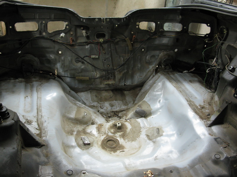

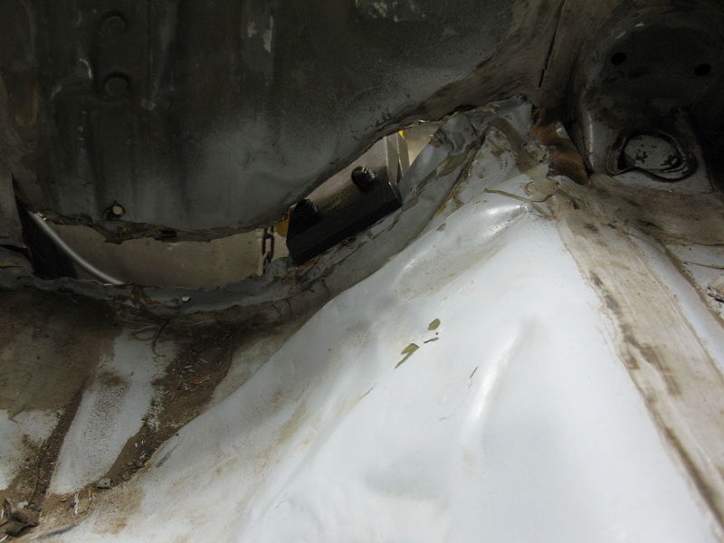

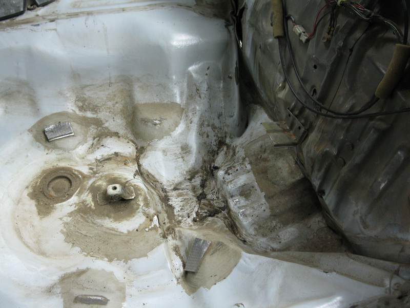

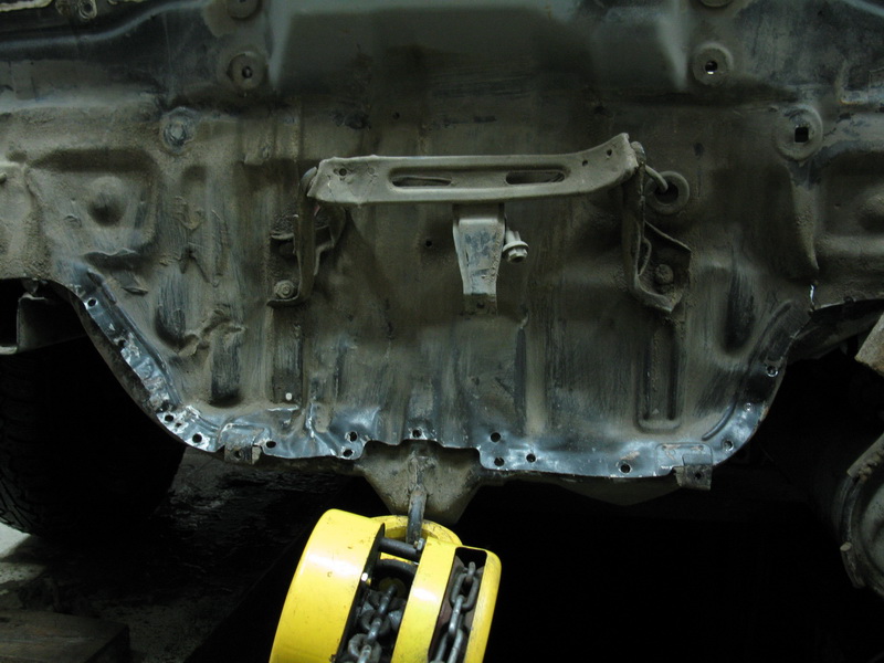

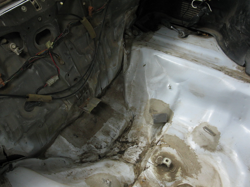

В реале все немного иначе. Удар пришелся во весь зад. Собрало пол у багажника, Загнуло заднюю панель и за замок улянуло внутрь дверь багажника, от этого у нее посередине 2 складки образовались. Повезло, что стекло не лопнуло.

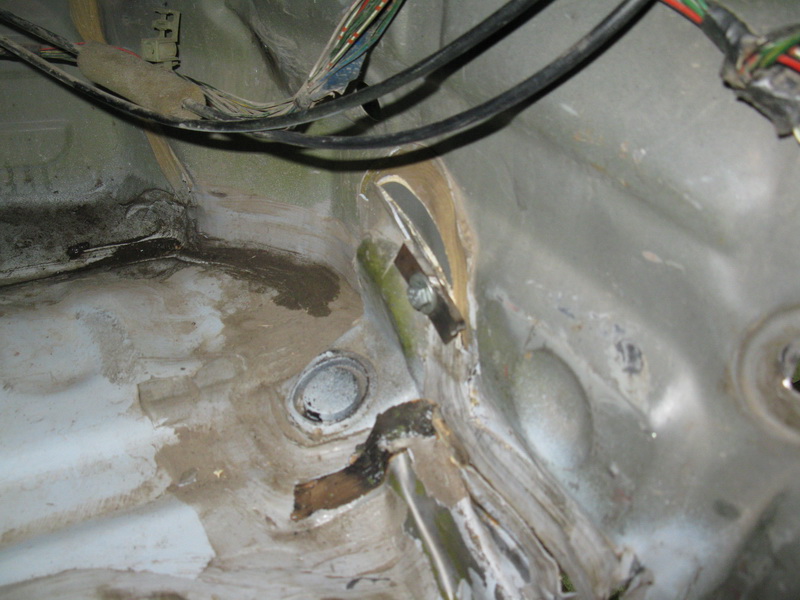

Давно корыто в багажнике сначала очищалось и красилось антикоррозионным кислотным грунтом и сверху антигравий. В итоге через полгода стали появляться жуки. Так как эти материалы не блокировали влагу.
Затем, в прошлом году, после въезда в заднюю часть, выпрямил, зачистил до металла и загрунтовал только эпоксидным грунтом. Он блокирует влагу. Где-то в этой ветке есть эти фотки. Отъездил год, ни одного жука не вылезло, все было отлично. На фотках выше это видно. Хотя вода там частенько стояла, так как на задней панели планки между бампером и стопарями не было, через отверстия набегала.

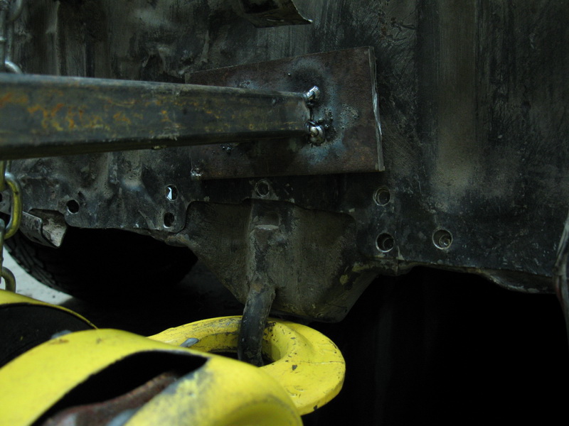

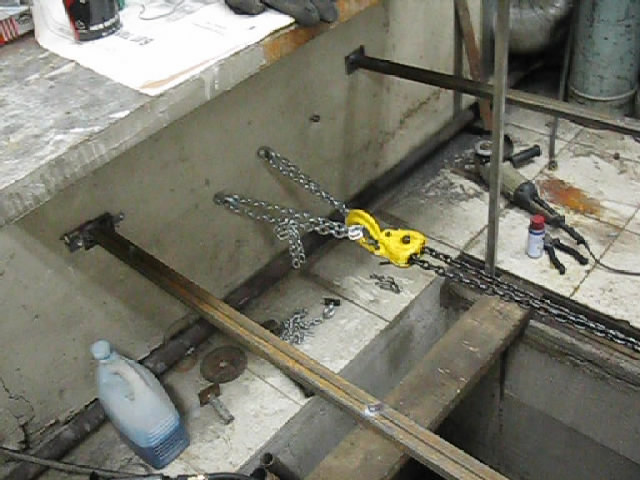

В стену гаража загоняю несколько анкеров 12х150, по длинне корыта. К нужному прикручиваю ухо и продеваю цепь. Из квадратных труб сварил упоры между стеной и лонжеронами. В прошлом году деревянные были. Их упирал в стену и в лонжероны. Относительно них тянулось корыто. Это делал до отсверливания панели.

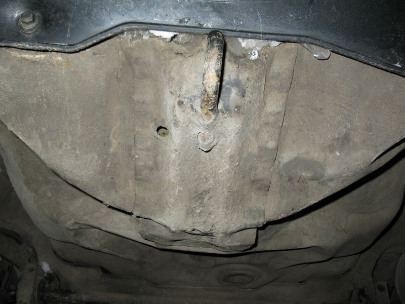

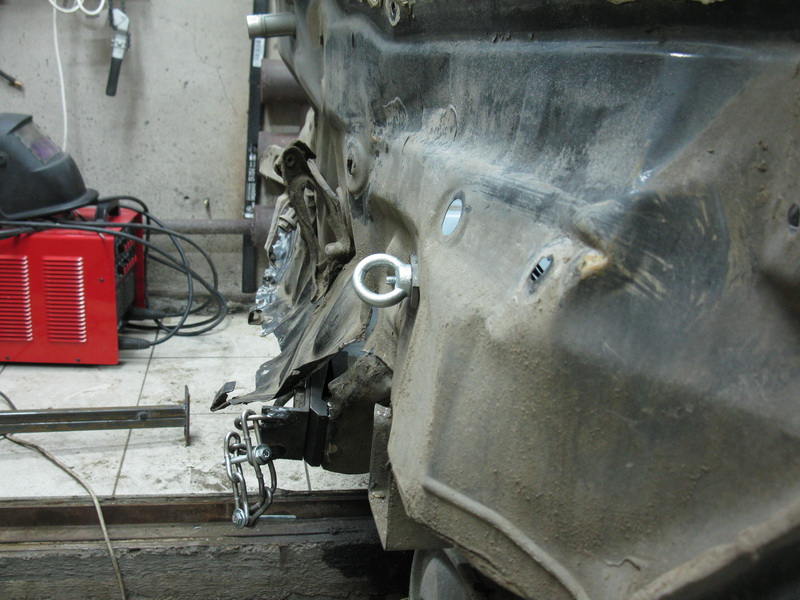

За заднее прицепное ухо вытягивается основная деформация, чтоб база встала на место.

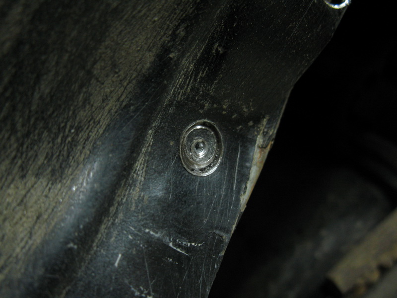

Мини-болгаркой заточил сверло Ф8мм, оставив в центре острие и снаружи тонкое перо. Сфотаь забыл. Вот так оно отсверливает точки. Удобно, не надо дырявить вторую деталь. Очень жаль, что отсверливать пришлось низ панели.
IMG_0420_новый размер.jpg (129.29КБ)3048 просмотров

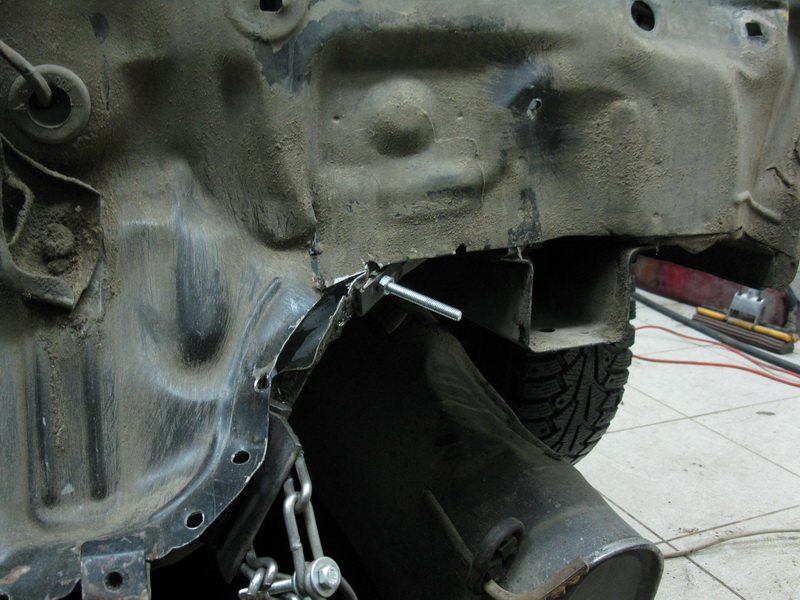

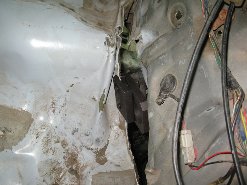

Кое где приходится сверлить отверстие и тянуть за него, вот так
IMG_0430_новый размер.jpg (153.36КБ)3048 просмотров

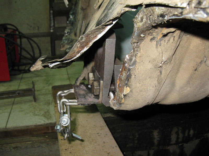

Где немного остались волны, натягиваю до кондиции. Сколхозин на зажим уголок, чтоб можно было за отворот тянуть.

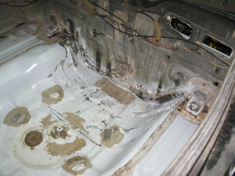

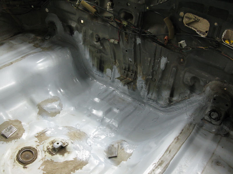

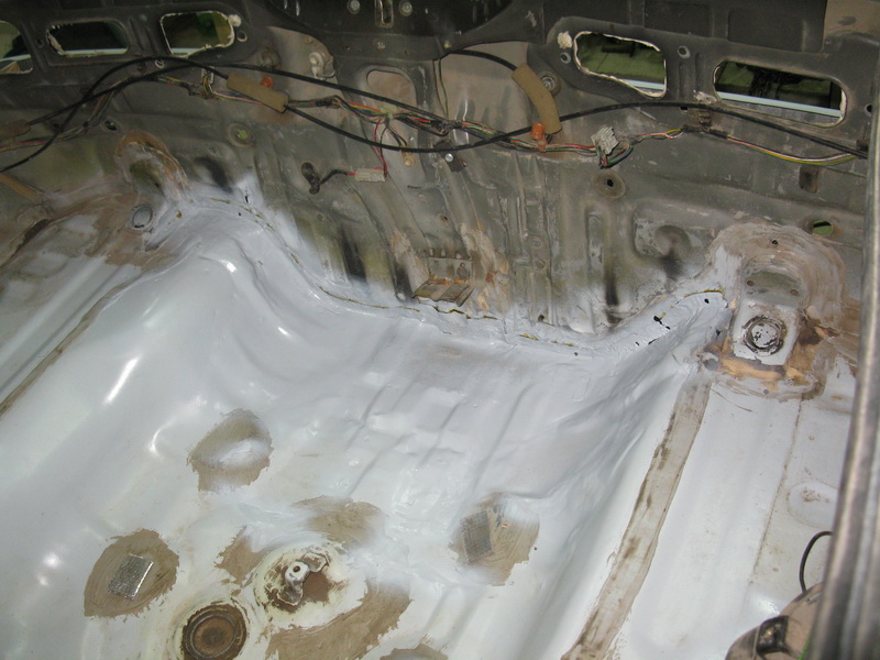

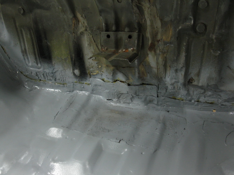

подогнано, приварено и зачищено дрелью с насадкой проволочной
загрунтовано эпоксидником, шов внутри пролит мовилем, разбодяженным с маслом.

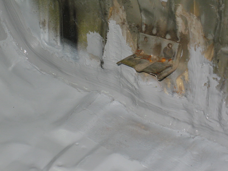

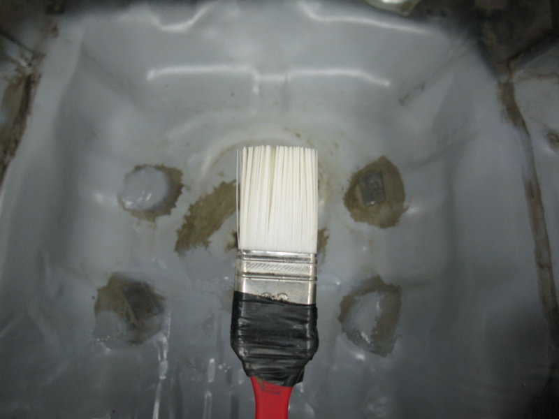

Хороший герметик, который потом хрен оторвешь. Всегда эластичный, не рассыхается и не трескается. Всял серого цвета.
И кисточка для него
IMG_0463_новый размер.jpg (100.12КБ)3048 просмотров
Замазано.
IMG_0454_новый размер.jpg (129.98КБ)3048 просмотров
Готово. Ниче не выстукивал по мелочи. Снаружи мовилем намазал, летом мастику намажу.

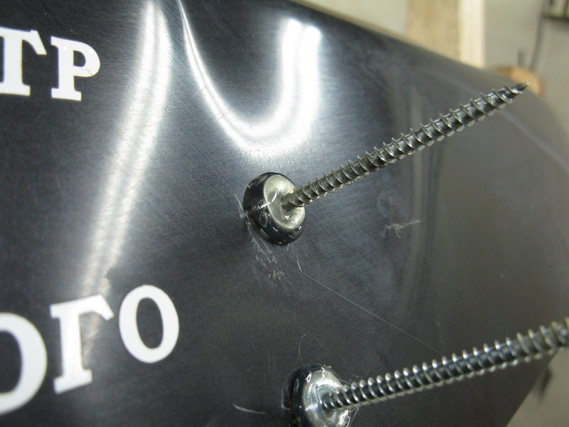

Крышку багажника тоже вытянул. рубашку вот так термоклеем зашурупанил и вытащил, че провалилось, стало получше. Мысль была к Сане съездить, но лежит уже целая крышка. Красить пока ниче не буду. Бампер этот выпрямлю до лета. Целый тоже уже лежит.
