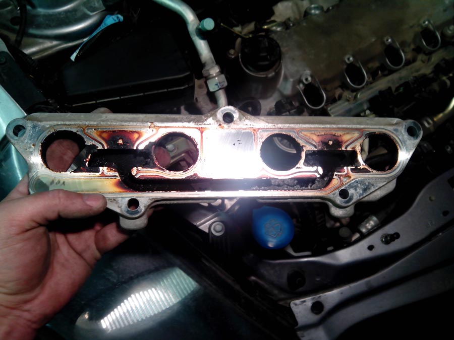

тарахтел движок один в один как тут на видео
https://www.youtube.com/watch?v=N4GbhidTqnk

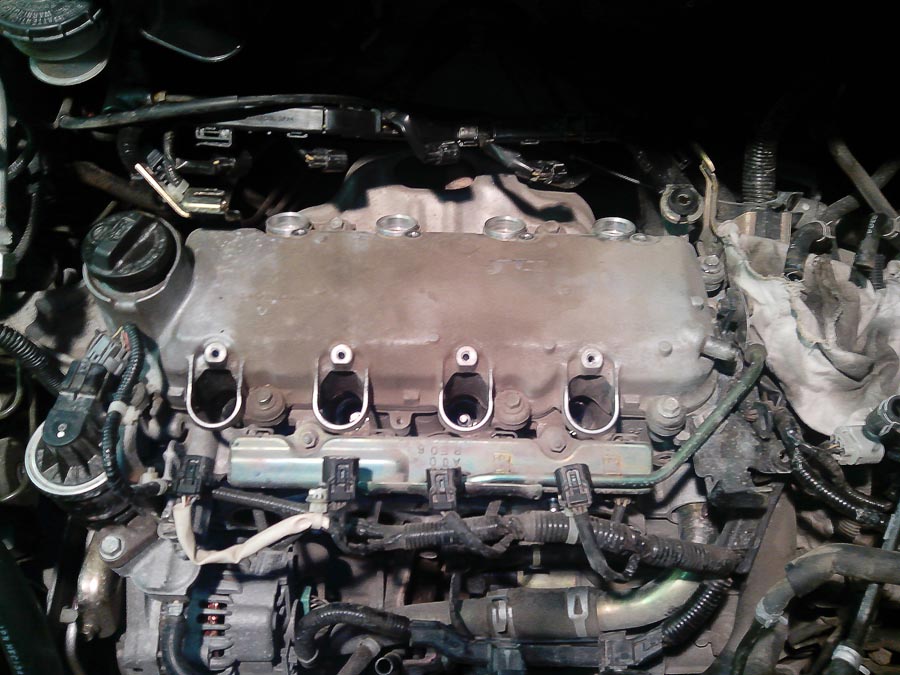

решил попробовать клапана порегулировать.
убран впуск:
плита EGR отложения ацкие

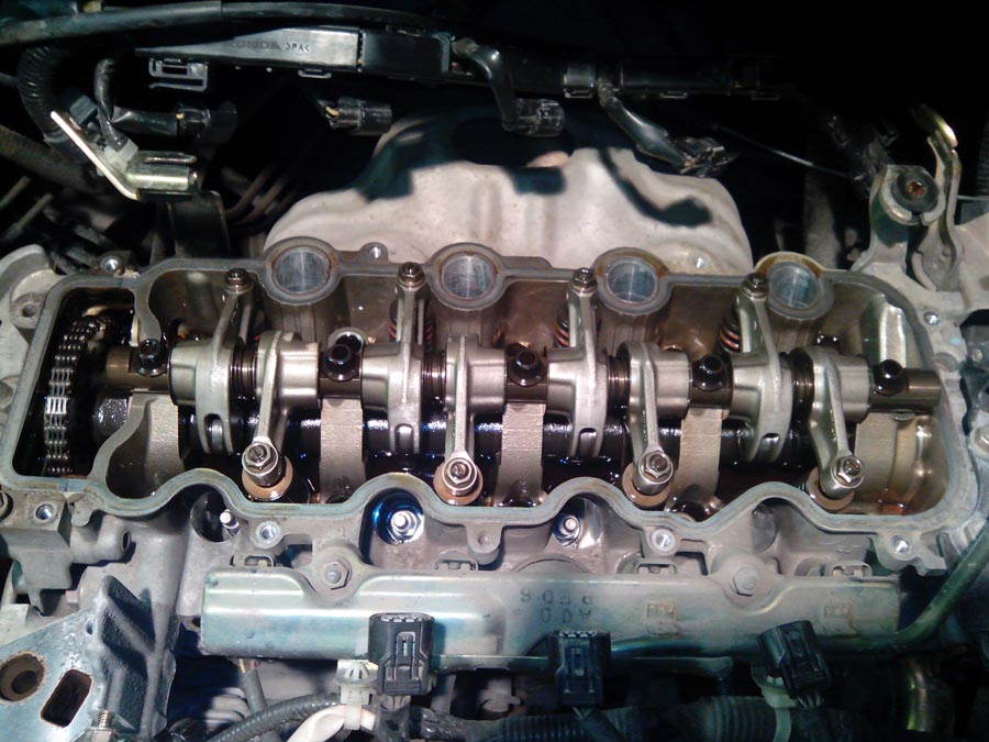

снял крышку клапанов, вид порадовал
ну и далее по мануалу на сколько хватило умения отрегулировал клапана.
и почсистил дроссельную и клапан EGR.
Тарахтение стало меньше на прогретом почти нет.
На холодную заводишь некоторое время вообще идеально работает потом всё таки проявляется но на полностью прогретом затихает
прогретый теперь работает так(видео): http://disk.tom.ru/h3zzrnm

те масло плохое было?
зазоры были большие?
old1980
auto:Honda Fit 1.3 2003 г.
Откуда:Северск-Томск
Сообщения:3094
Re: FIT 2003 - UA-GD1 (автобусег)  »  05 окт 2013, 10:44
05 окт 2013, 10:44
да фиг знает Андрюх, но на этой Visco через 6 тыс после замены расход бенза начал расти. не думаю что из за моей смены там бы всё так отмылось.
зазоры да, были больше номинальных... хотя я думаю и сам может не савсем точно их выставил.

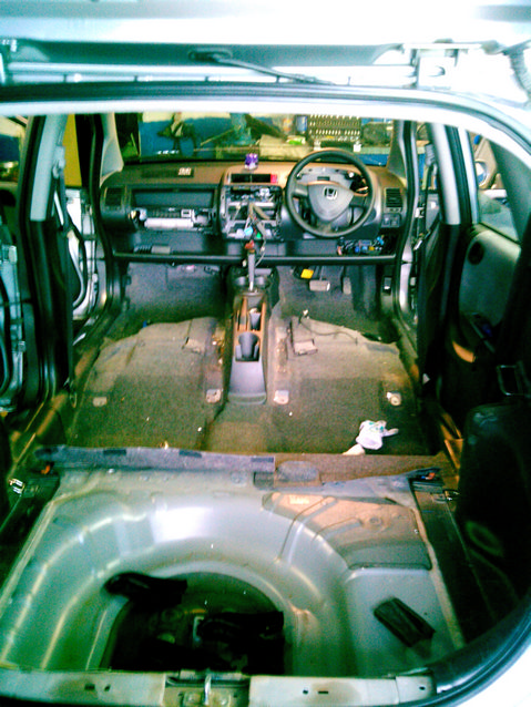

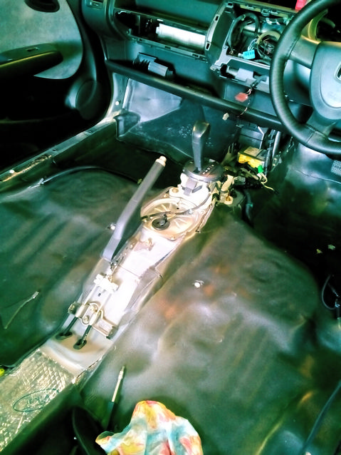

Re: FIT 2003 - UA-GD1 (автобусег)  »  21 июн 2014, 19:31
21 июн 2014, 19:31

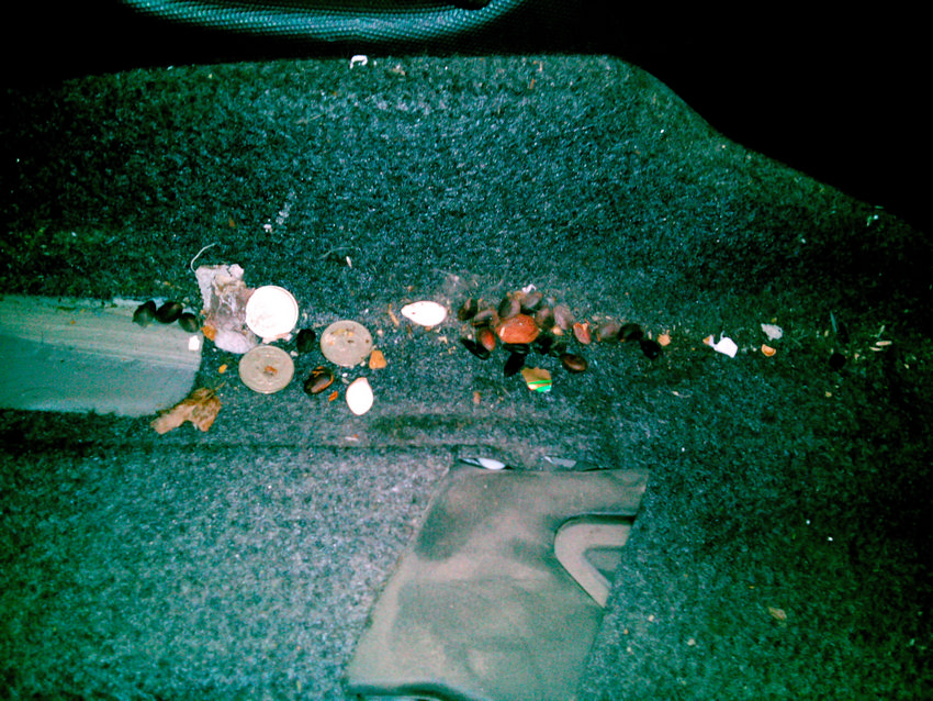

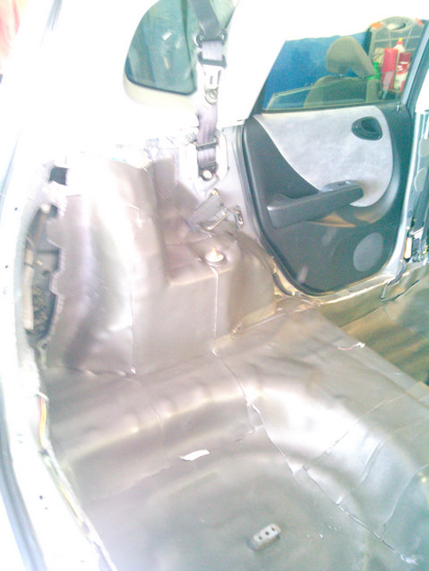

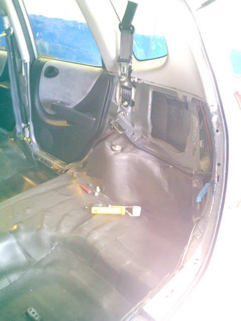

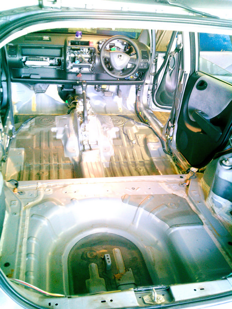

Решил зашумить салон.
Пока что только пол и багажник.
Снял кресла и прочую фигню увидел некий свинарничек в машине :)
И деньги и семки и орешки...стратегические запасы...

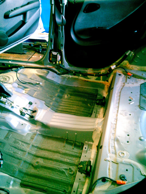

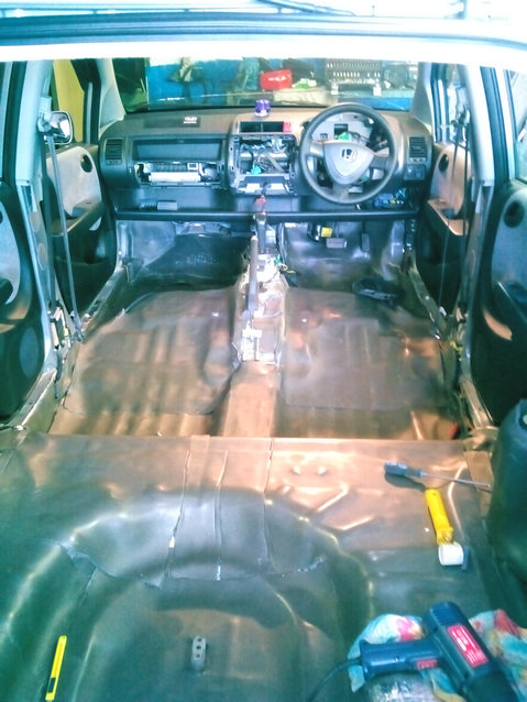

Снял всё, отчистил, обезжирил, мусор весь выпелесосил.

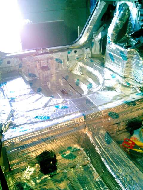

Виброизоляция (~14 листов)

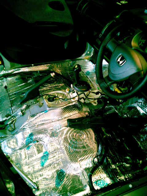

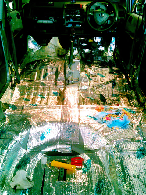

Первый день окончился. Второй день шумка Сплен 8 мм ушло чуть меньше 12 листов.
Собрал всё, не без труда, многие части плохо вставали из за того, что пол так скажем поднялся.
Результатом вполне доволен стало намного тише в салоне. Разговаривать намного приятнее. Шум основной теперь идёт от дверей, они следующие на очереди. Потратил на это дело примерно 5 тыс. Считаю вполне того стоит.
