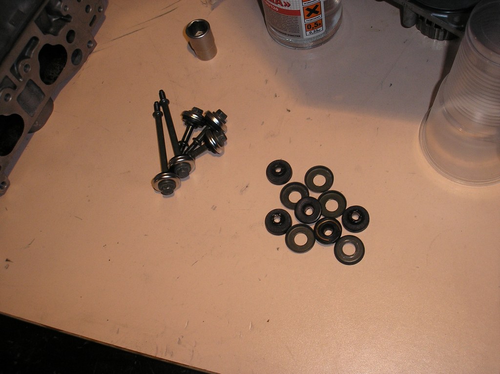

вопрос-то Вить не в том, что сервисы не могут. Вопрос в том, что это никому не надо :) а кому надо - тот не готов платить соответствующее трудозатратам бабло. Поэтому если капиталят, то по-серенькому, по-быстренькому. Чо уж говорить, если многие заявляют - "а чо, зачем промерять-шлифовать-притирать? надо вкладыши-колпачки поменять и дальше гонять!".

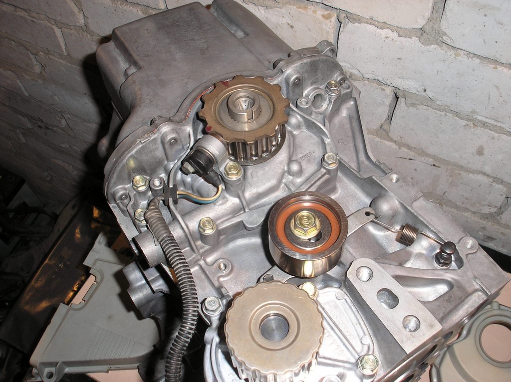

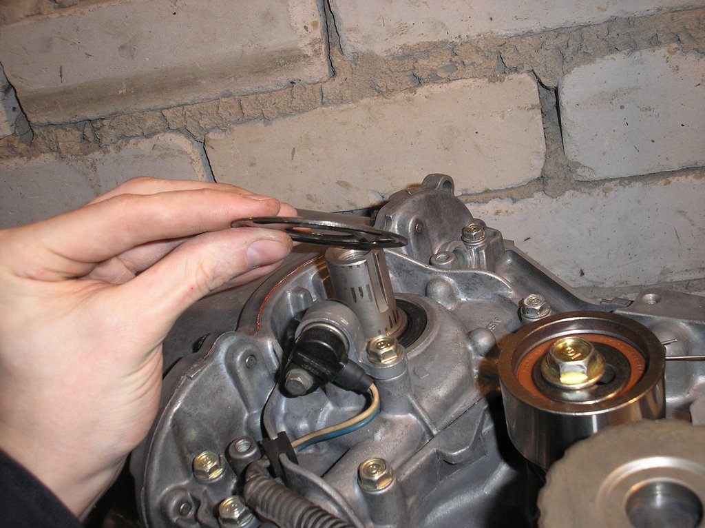

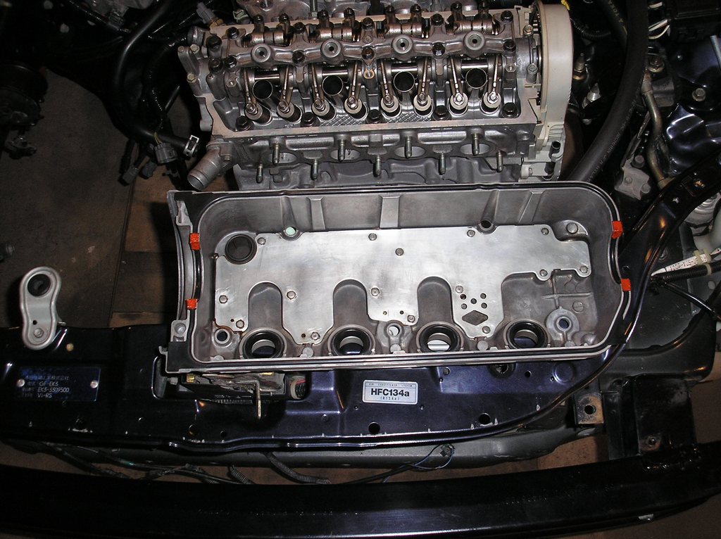

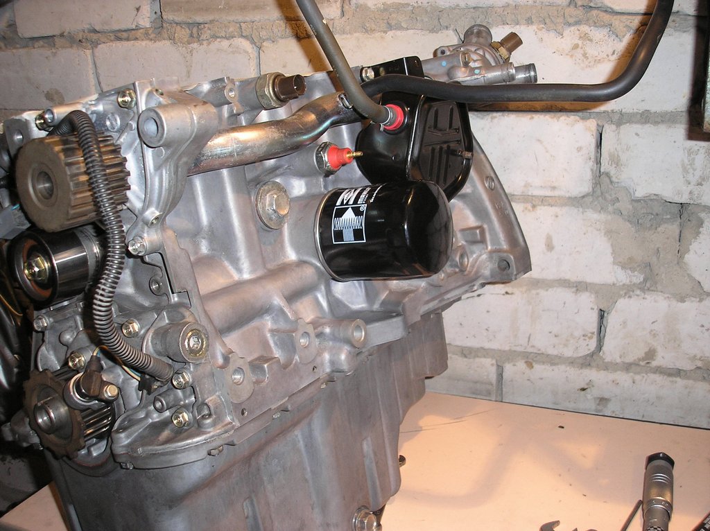

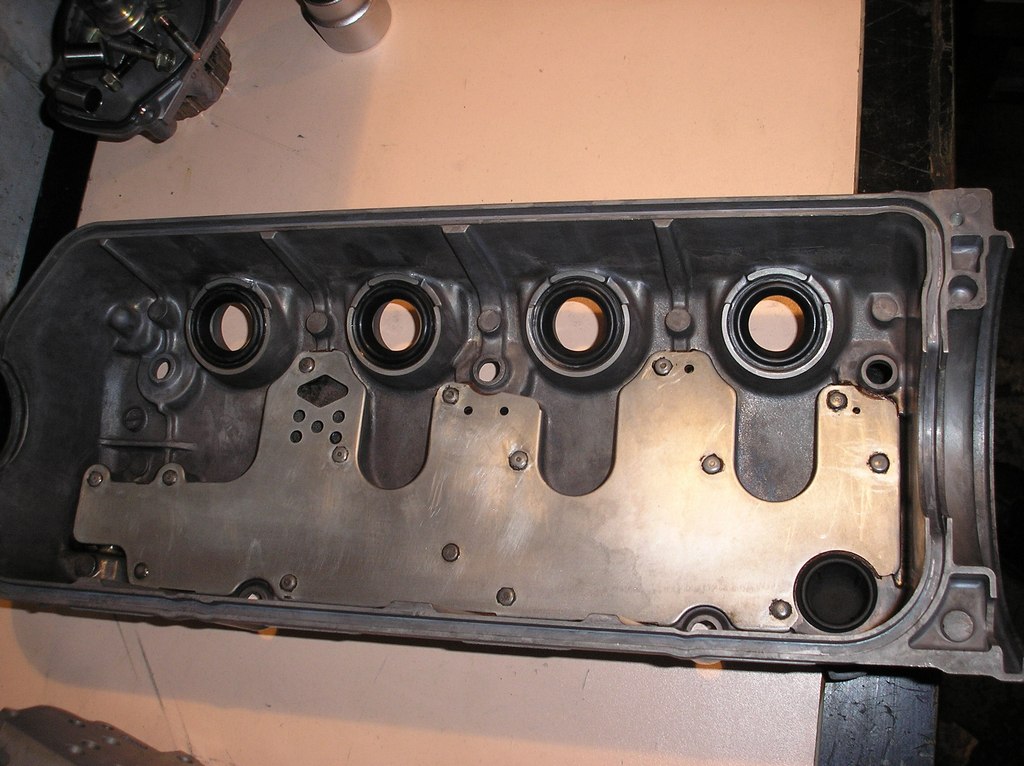

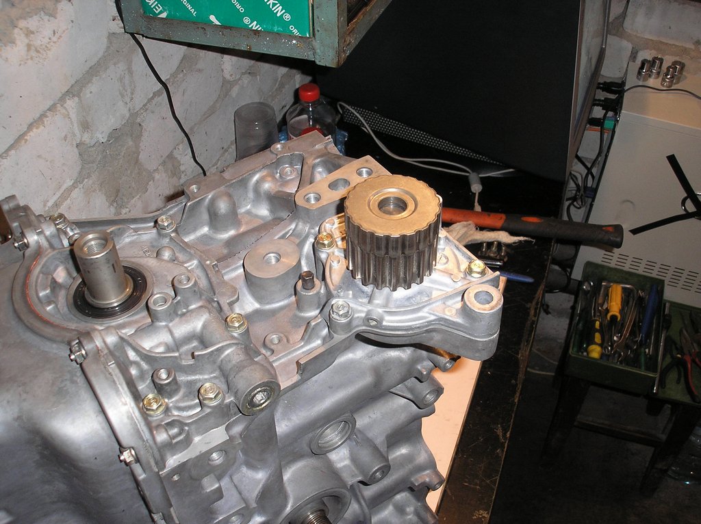

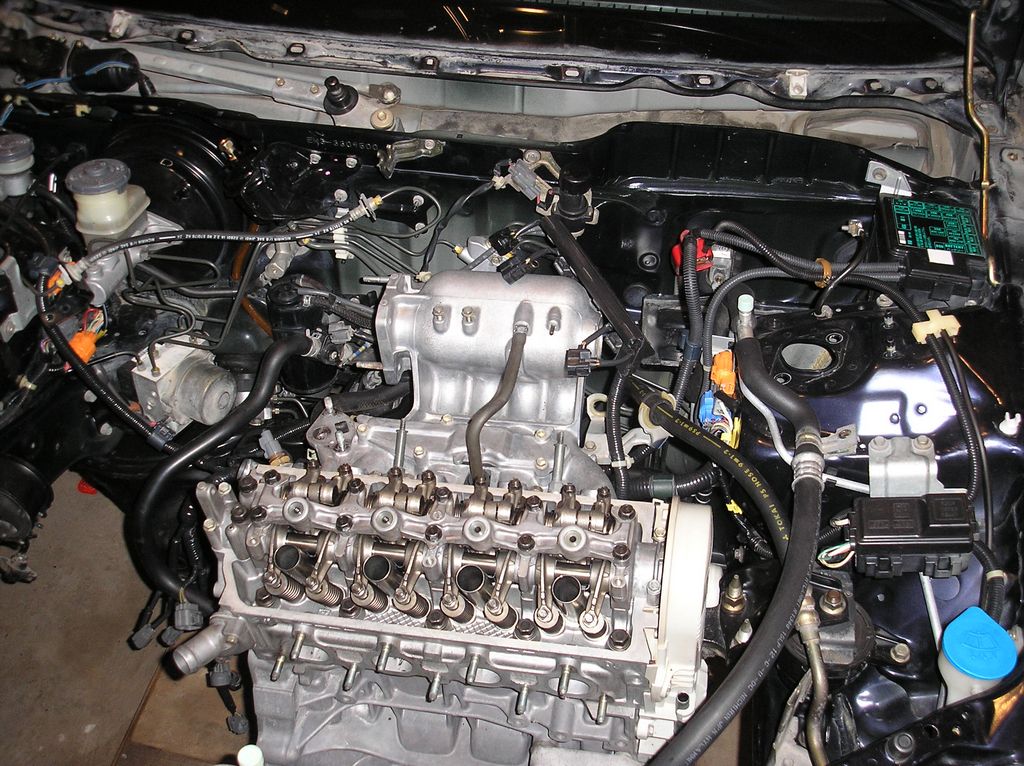

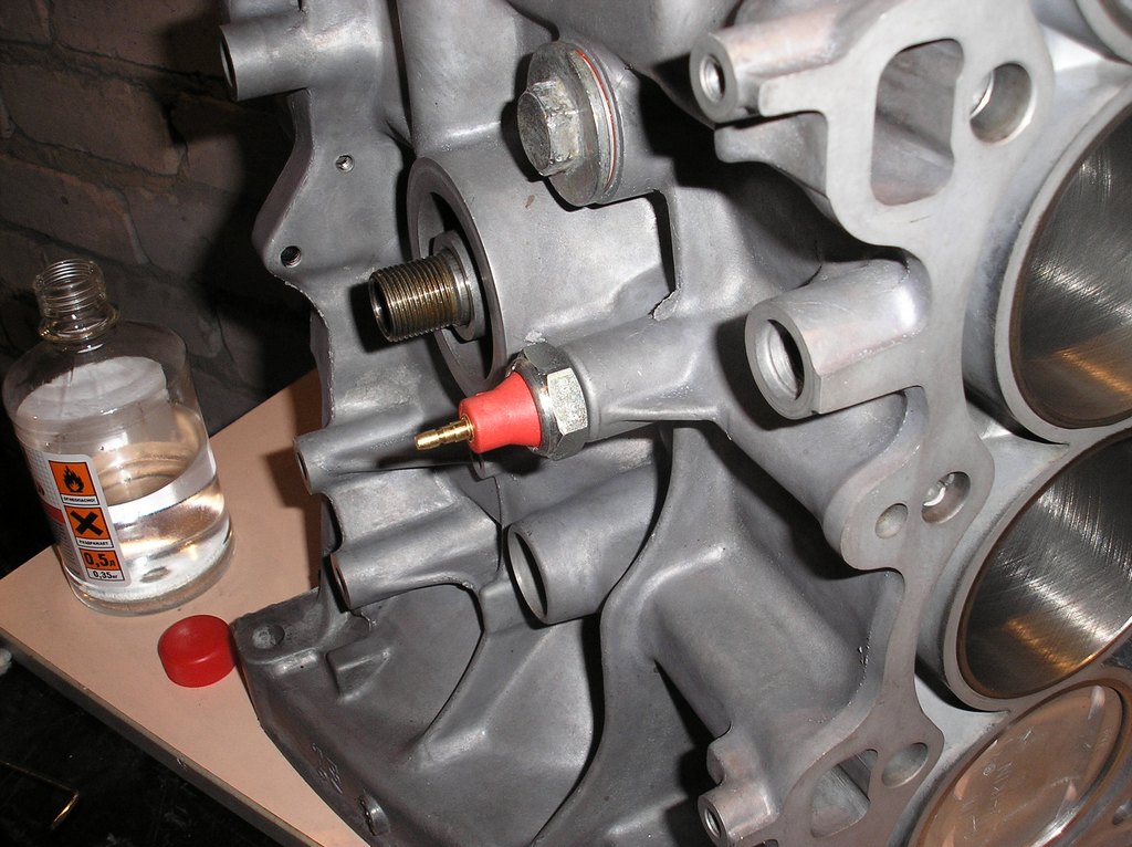

новые уплотнители масляных колодцев
уплотнители болтов крышки ГРМ достались нахаляву, спасибо ilyas :)
помпа на месте. момент затяжки стандартный для M6 - 12 Н*м
шайба привода ремня ГРМ, закруглениями к блоку
установлена приводная шестерня, ролик, датчик положения коленвала

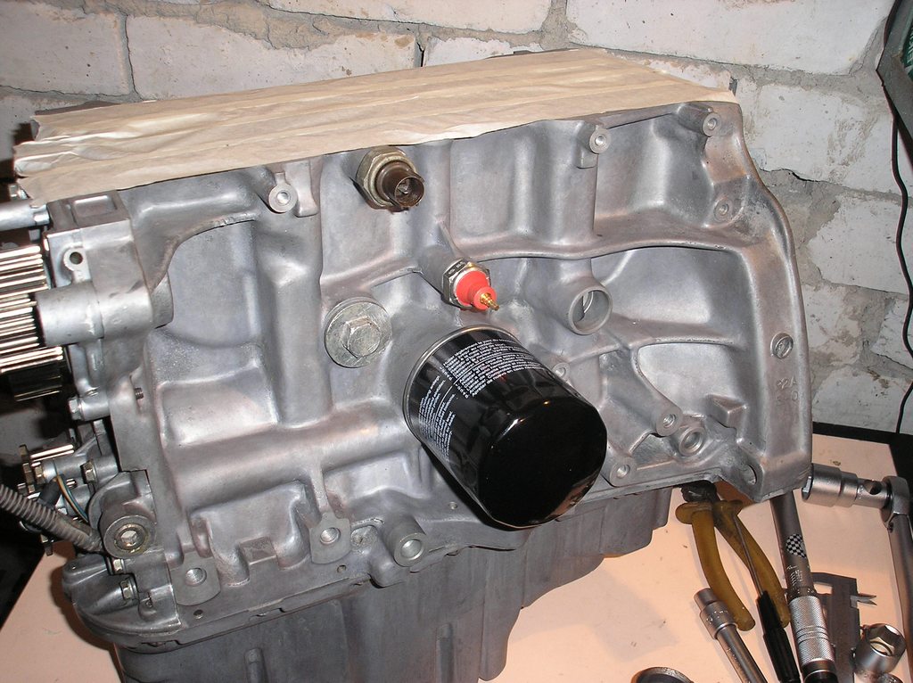

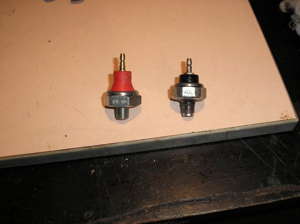

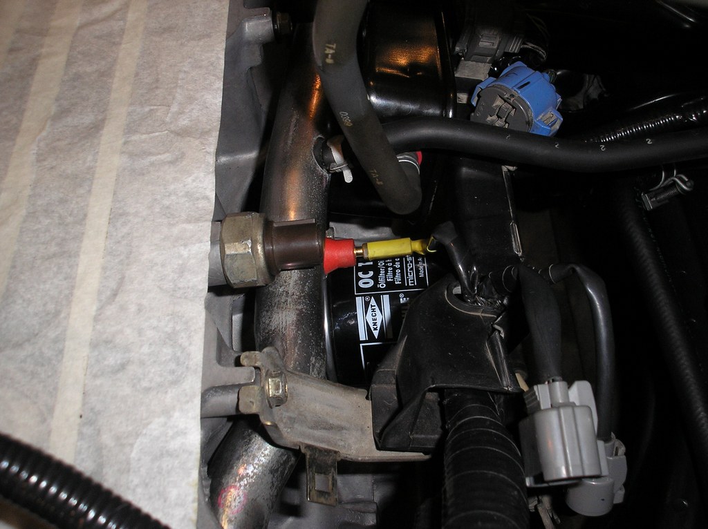

новый маслодатчик, взял какой то Facet на пробу, типа Италия. Лишь бы не тёк. Старый датчик сопливил, типичная картина.
пробка слива ОЖ по букварю садится на греметик

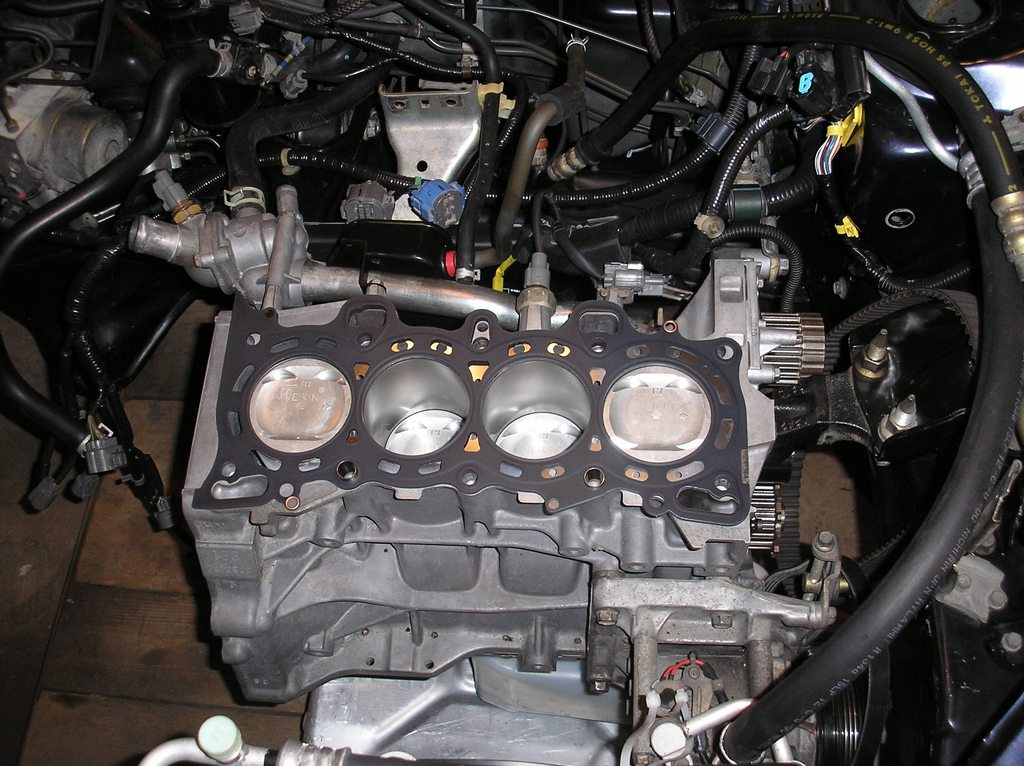

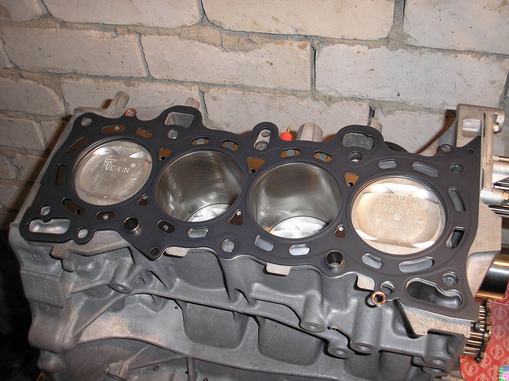

прокладка ГБЦ elring. разницы с оригиналом я не заметил, всё как родное.
маслофильтр и датчик детонации

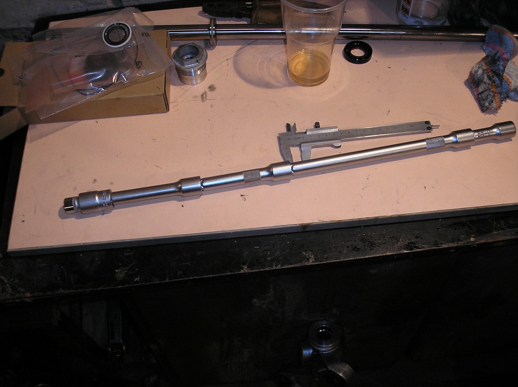

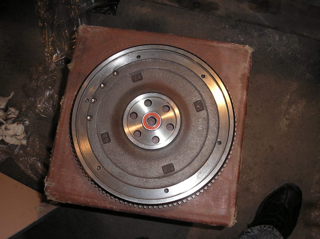

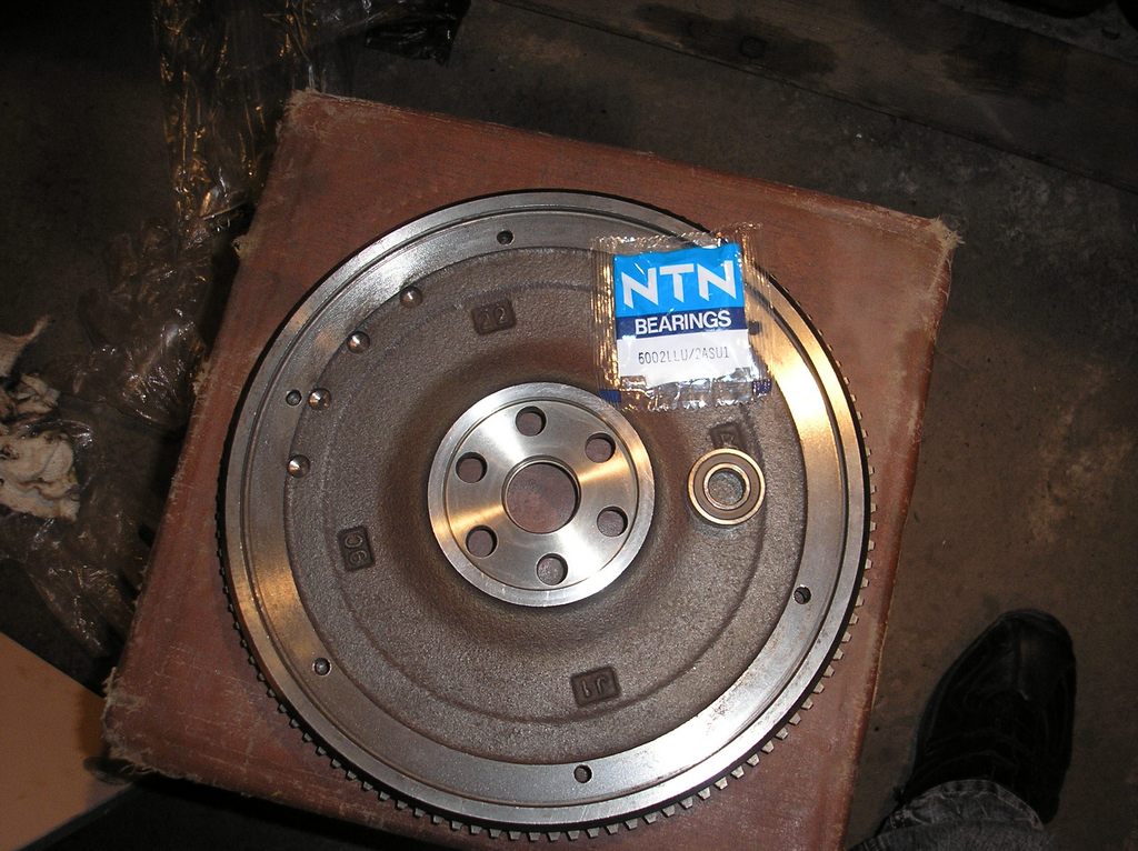

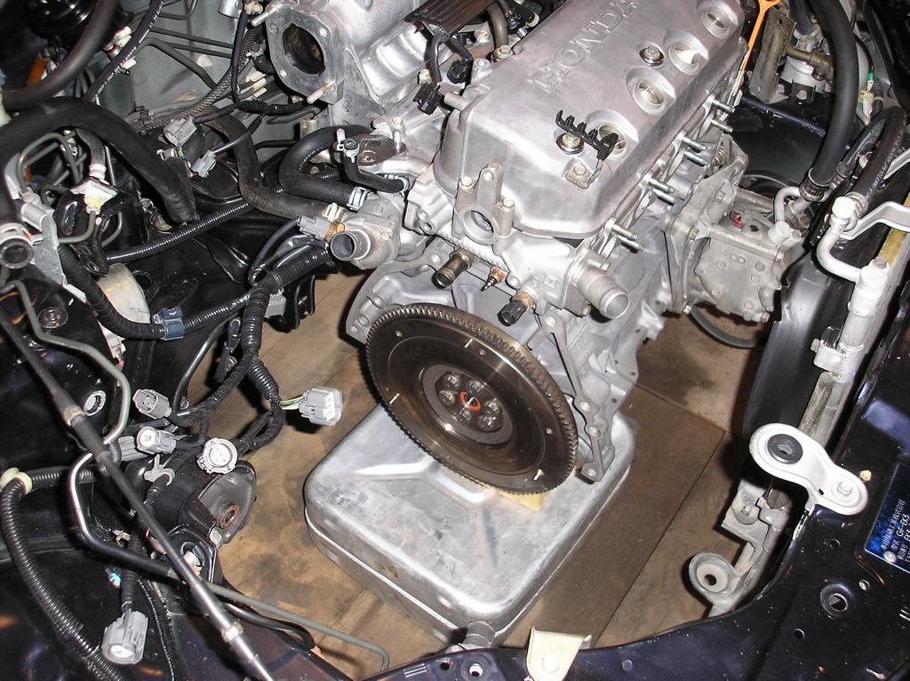

в маховике есть подшипник, на всякий случай заказал, стоит 100 рублей
теперь будет красный гоночный :) старый кстати шумел.

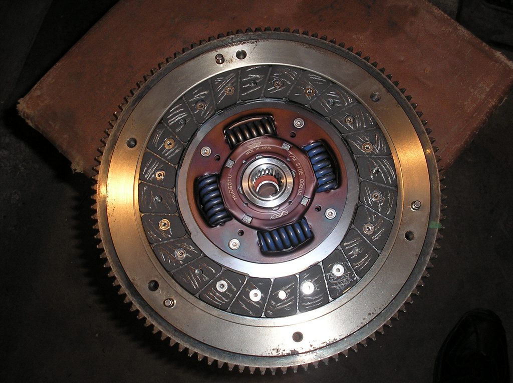

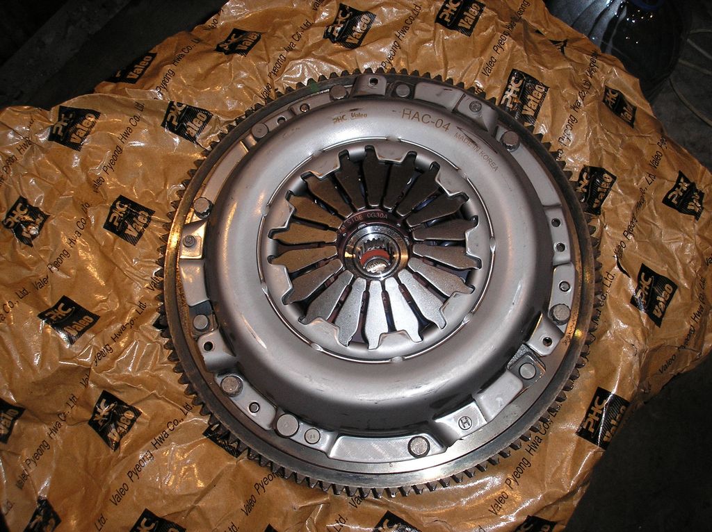

диск сцепления Exedy. пока лишь OEM replacement, но выглядит всё равно зачетно
Корзина Valeo

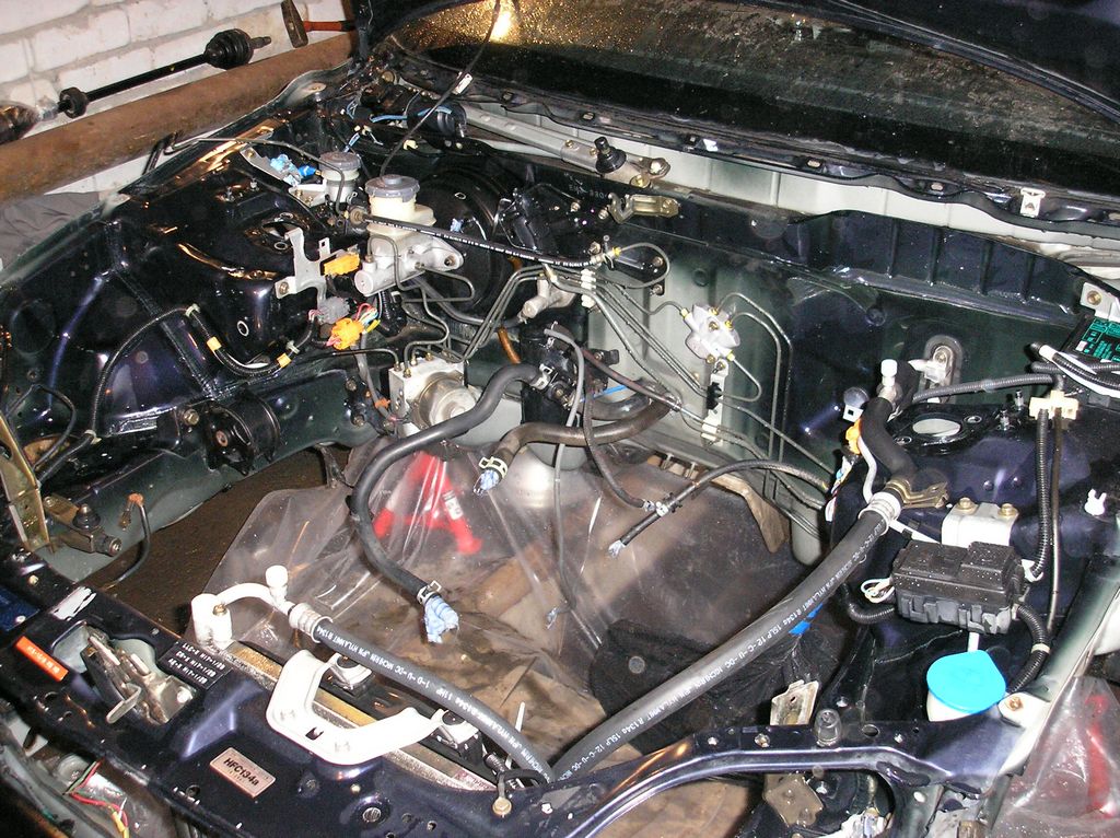

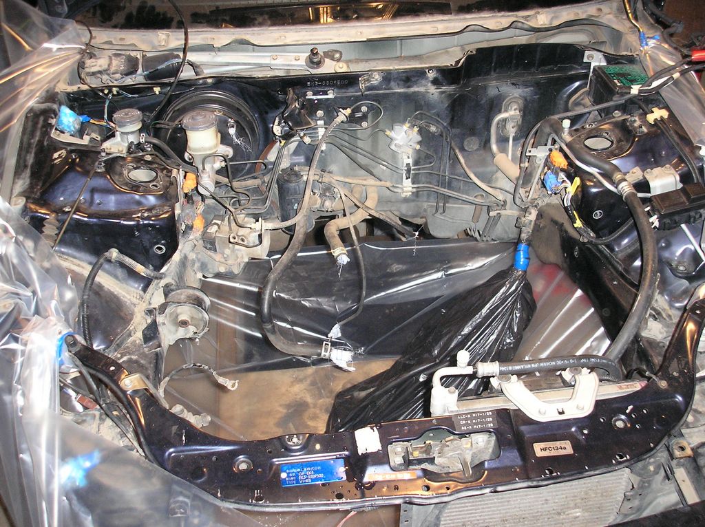

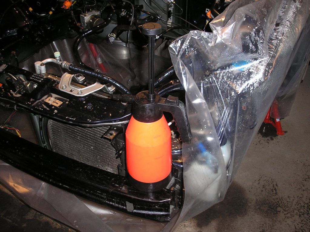

Под капотом грязно, втыкать туда чистый мотор как то неприятно
Мойка моторного отсека в гаражных условиях
Мини кёрхер :)
Мойка закончена

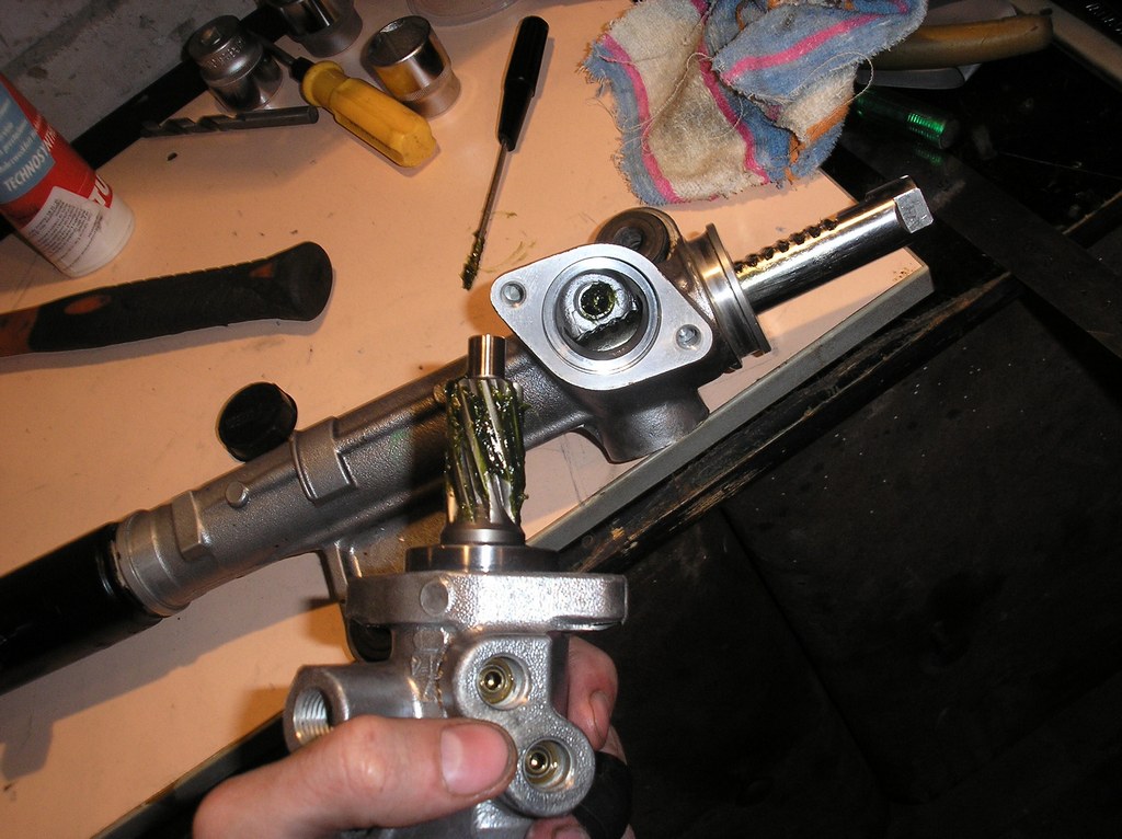

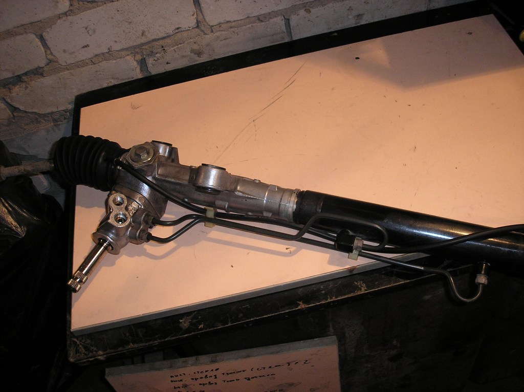

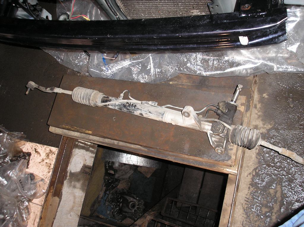

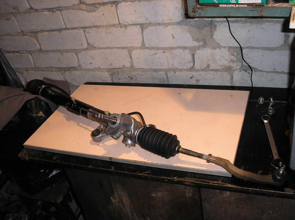

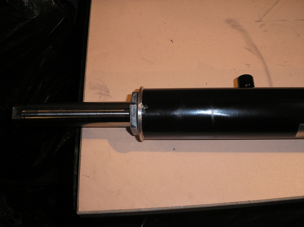

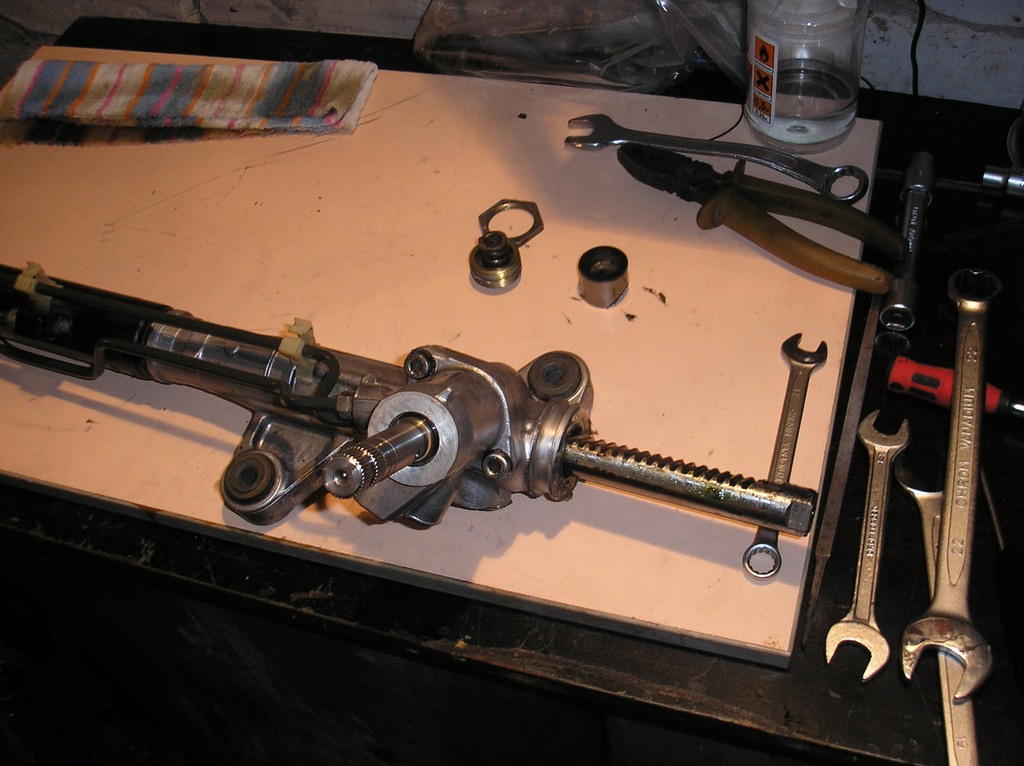

Ремкомплект рулевой рейки
Рейка. Не течет, но стучит, требует вмешательства
Отмыта и готова к разборке

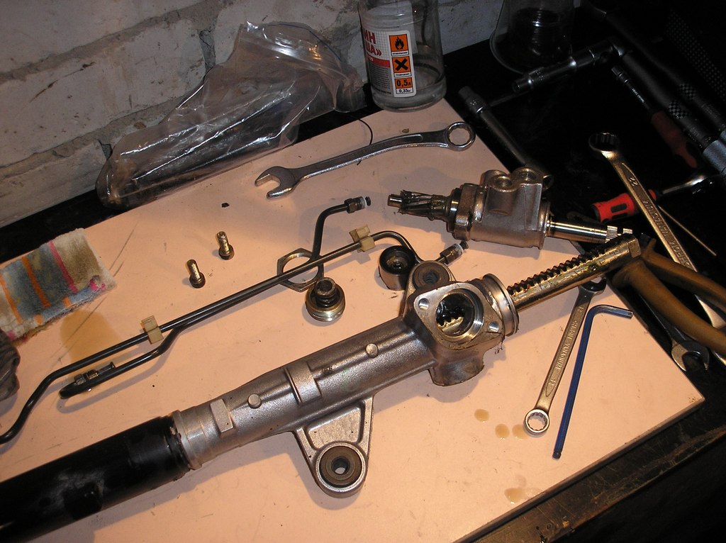

Отворачиваем наконечники, снимаем пыльники и тяги

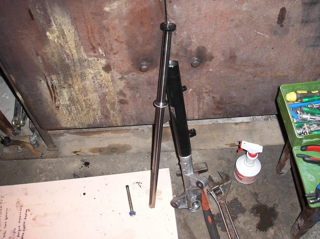

Снят "клапан" (так называется в букваре)

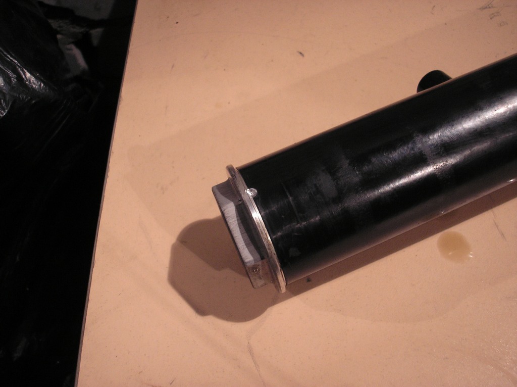

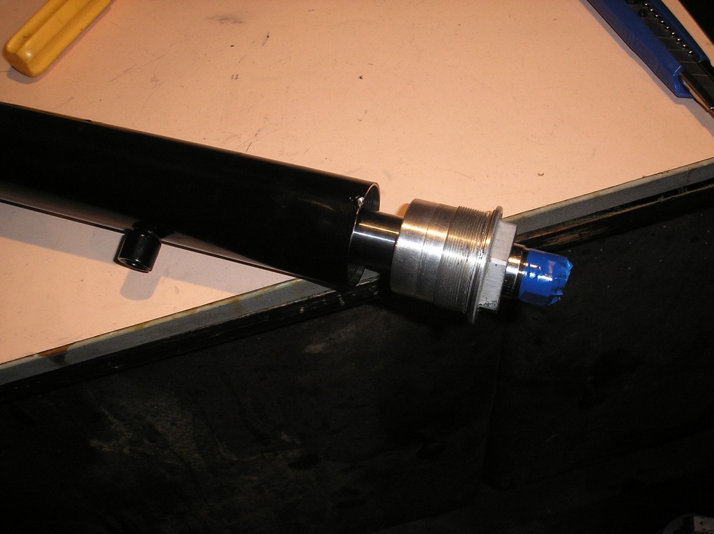

Крышка цилиндра. Закернена, букварь велит высверливать

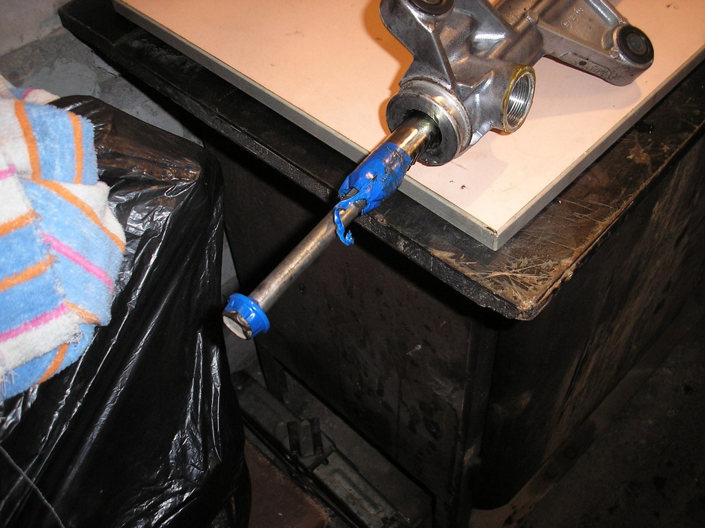

Спешалтул для выпрессовки сальника. Подошел какой то болт из подвески :)

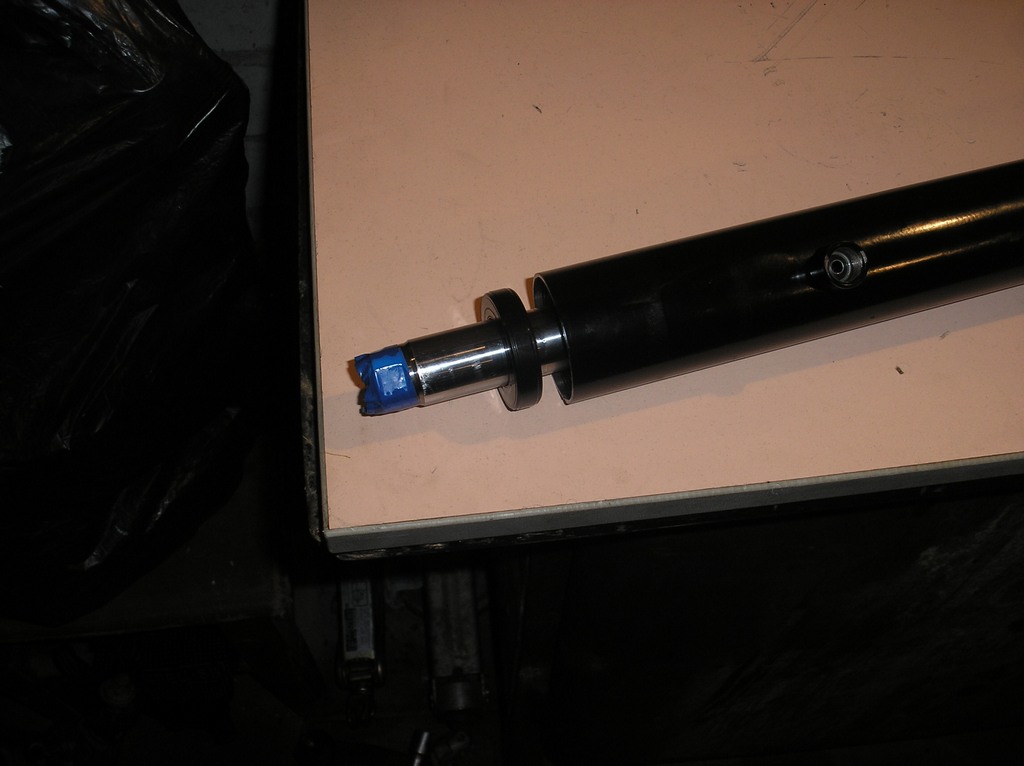

Сальник снят, шток вынут. Выпрессовывается сальник очень тяжело
Спешалтул для выпрессовки внутреннего сальника

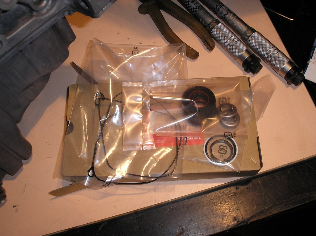

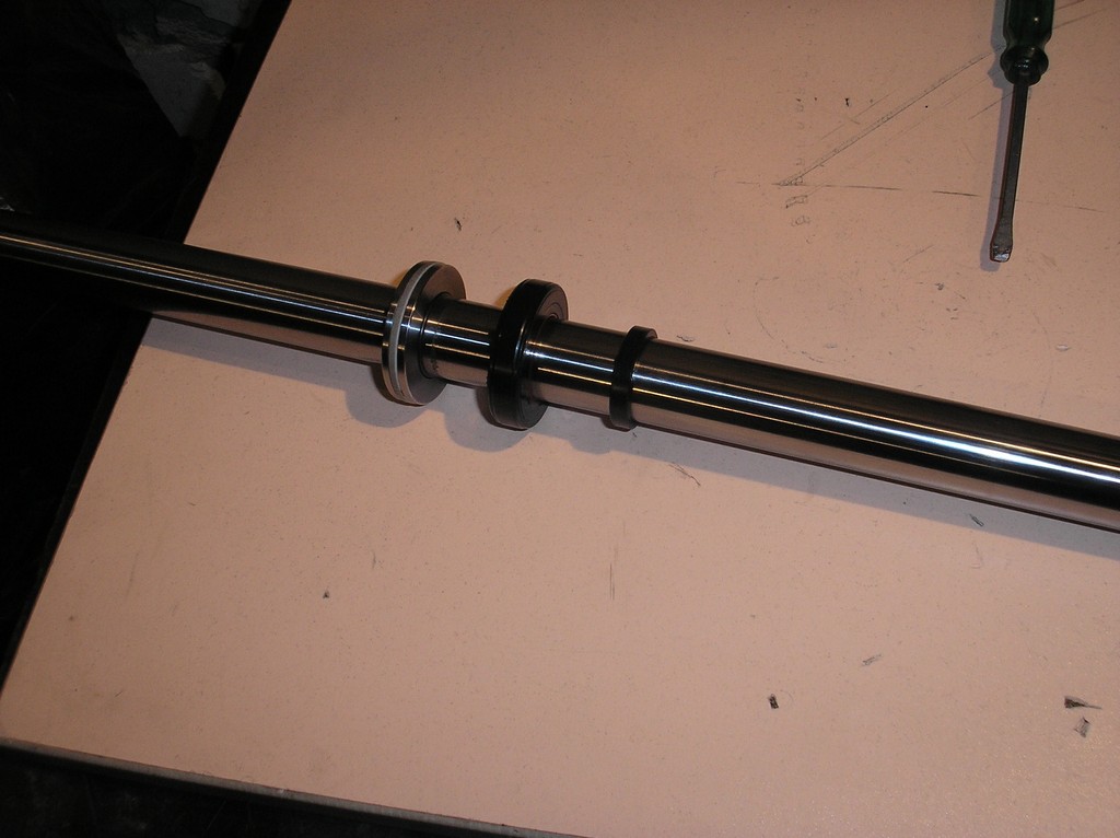

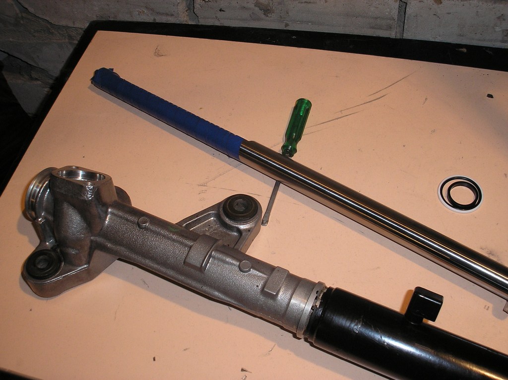

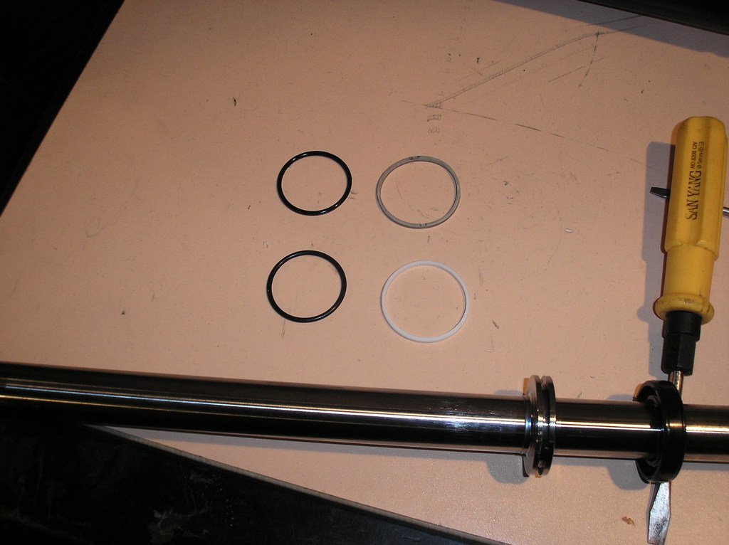

Новые сальники и уплотнение поршня - фторопластовое кольцо
Зубья заматываются изолентой, чтобы не повредить манжету сальника
Сальник на штоке. Ещё в ремкомплекте было какой то backup ring, стоит за сальником.
Замена уплотнения поршня
Наружний сальник
Запрессовывается, затем дожимается крышкой цилиндра
Крышка снова кернится

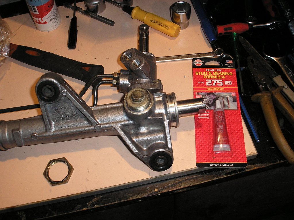

Намазал литиевую смазку Motul. Ставить вал надо в то же положение, как он стоял до разбора. Сперва поставил от балды, получил неравномерное усилие вращения, износы сказываются.
Регулировочная гайка, которую все любят подтягивать :) Садится на фиксатор резьбы. Регулируется так - тянем моментом 24 Н*м, затем ослабляем, затем снова тянем моментом около 4 Н*м, затем на 20 градусов назад, и фиксируем.
Пациент готов. Надеюсь, не сделал хуже :) пыльники пока на стяжках, фирменные хондопроволочки намотаю при замене тяг.

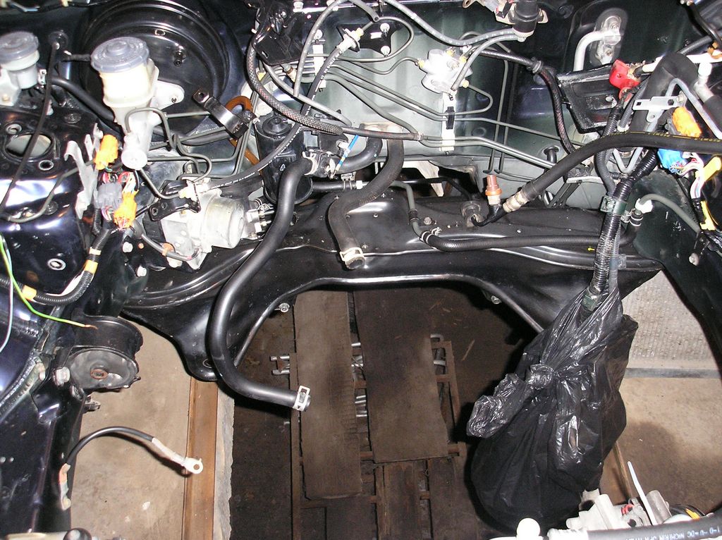

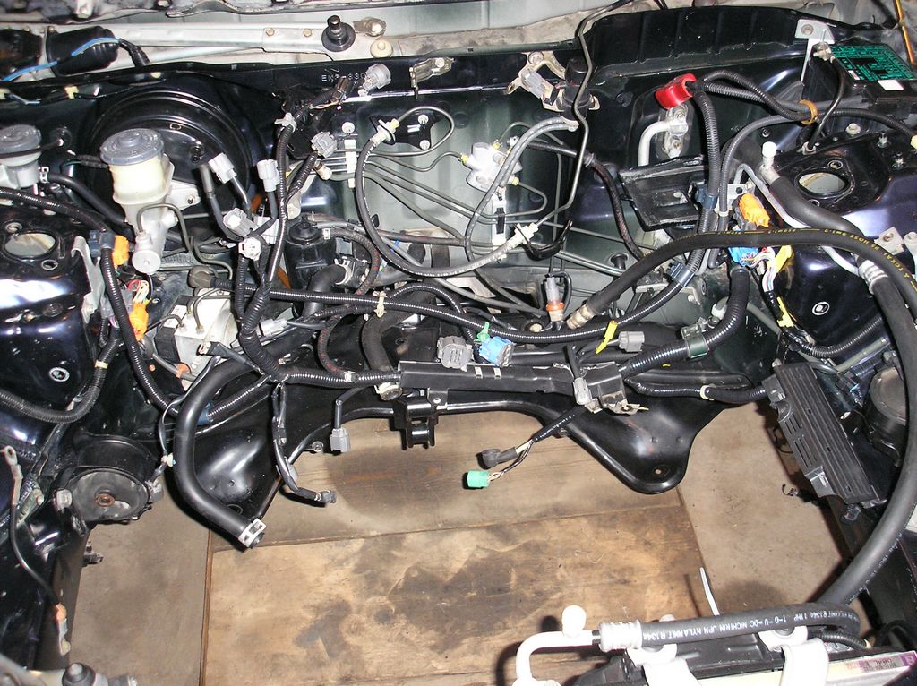

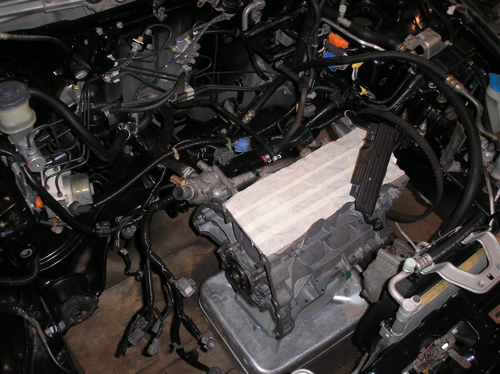

Подрамник и рейка под капотом, сборка началась

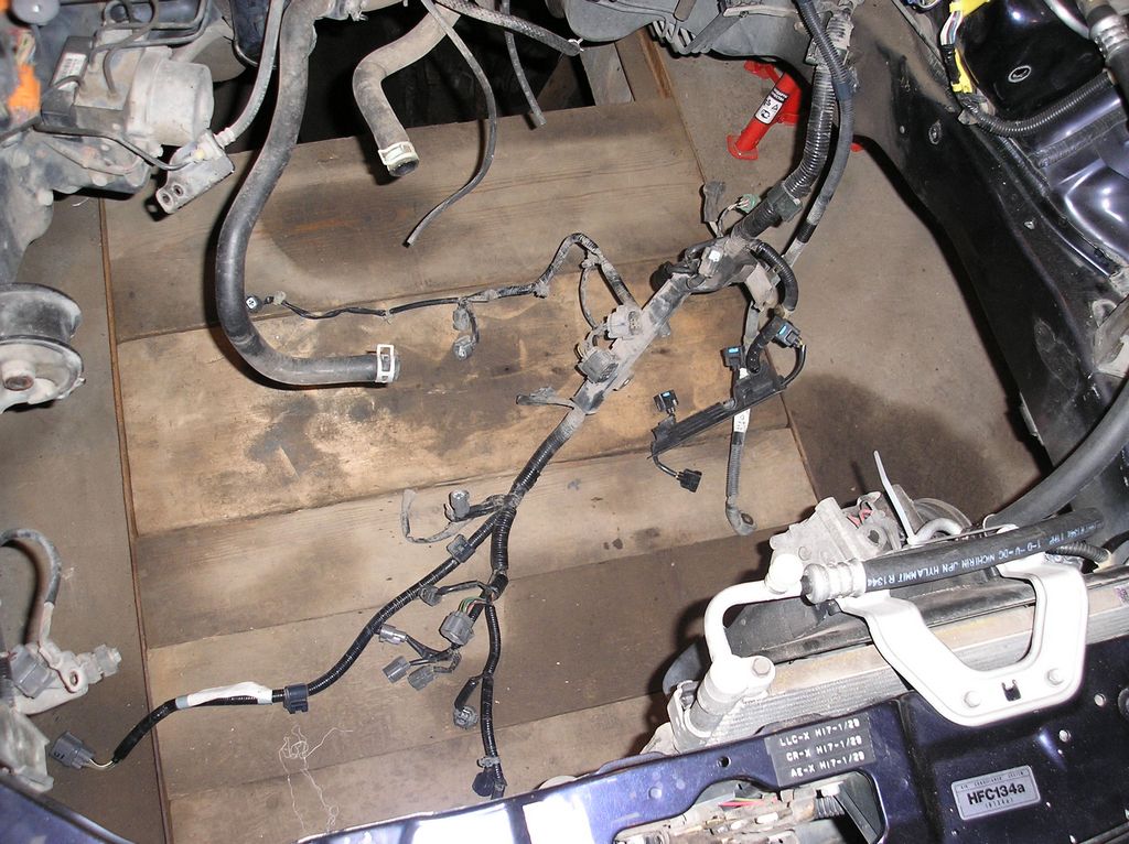

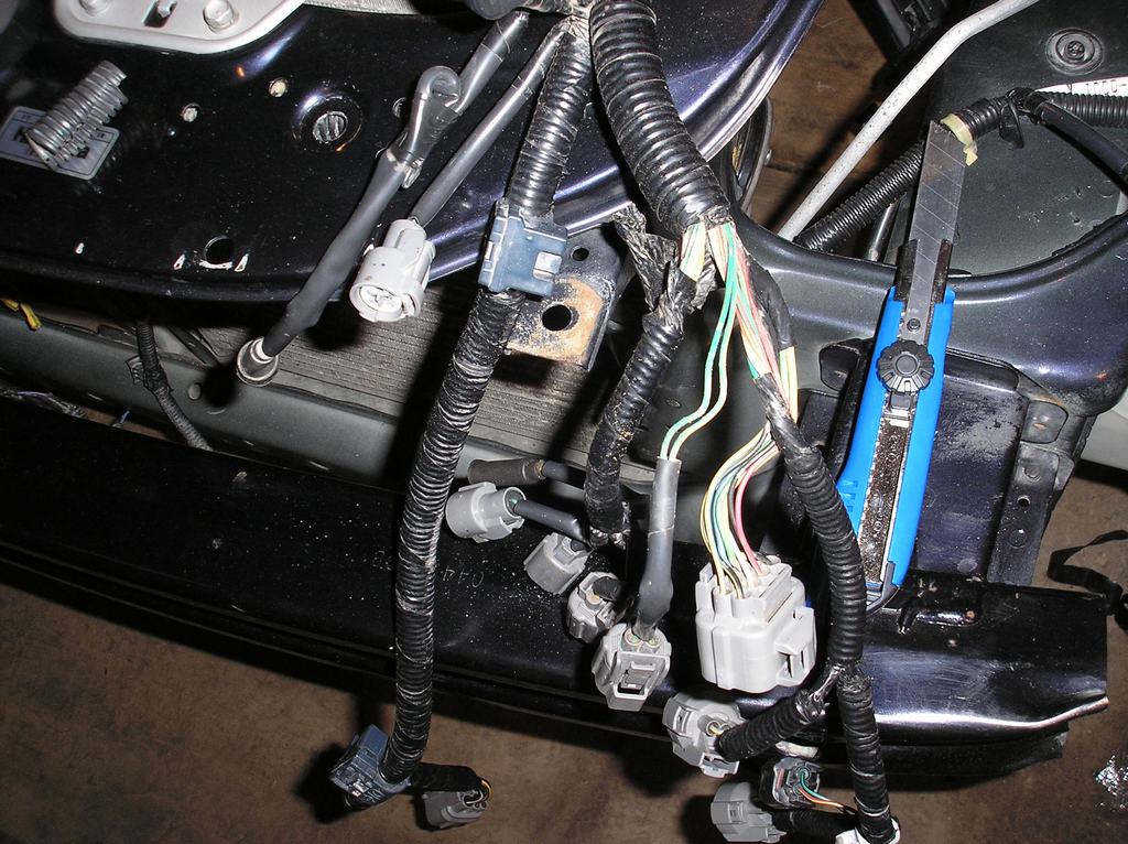

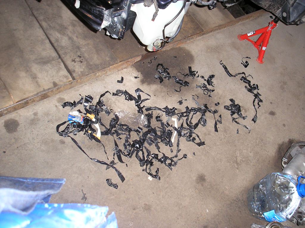

Попробовал помыть проводку - старая лента лопается от прикосновения, пересохла. Решил перемотать
Старые ошметки
Обновленная проводка

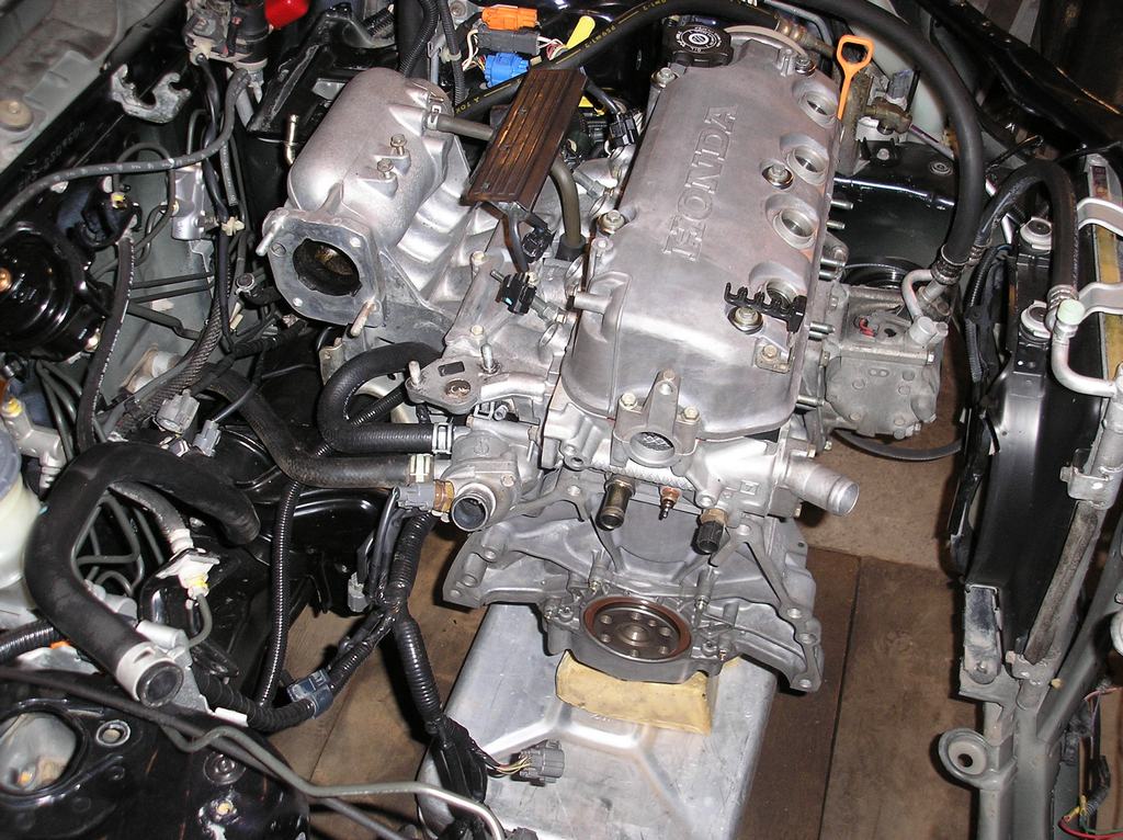

Установлен термостат

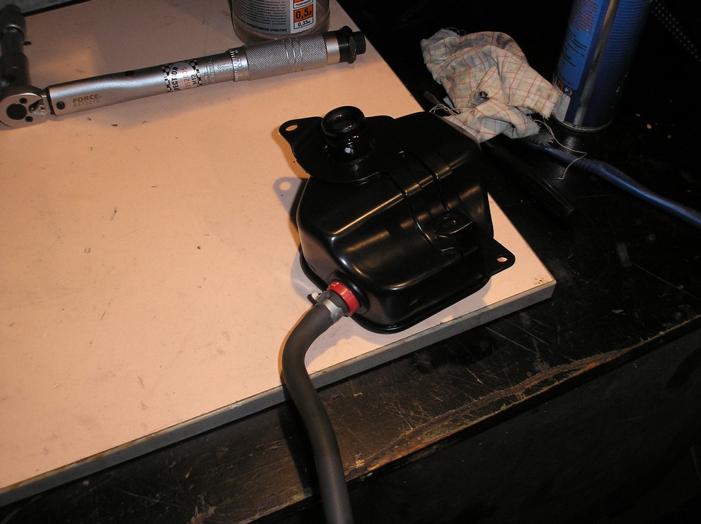

Камера PCV. Была адски загажена, вся резина задубела, поменял. Клапан тоже поменял, старый был ремонтированный.
Камера PCV на блоке

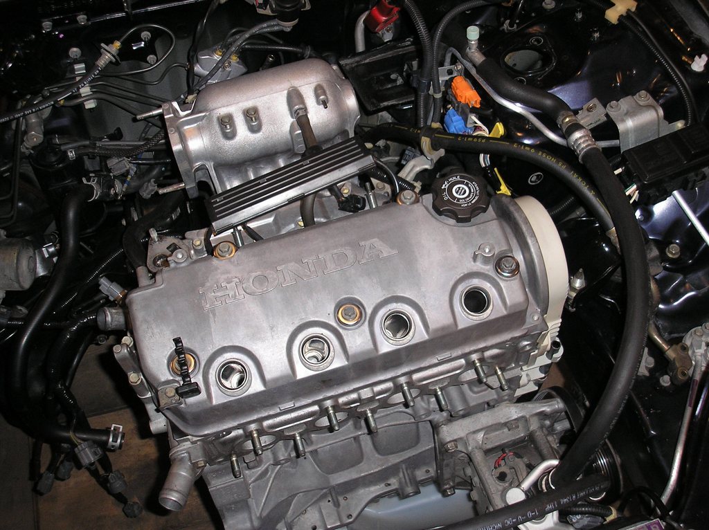

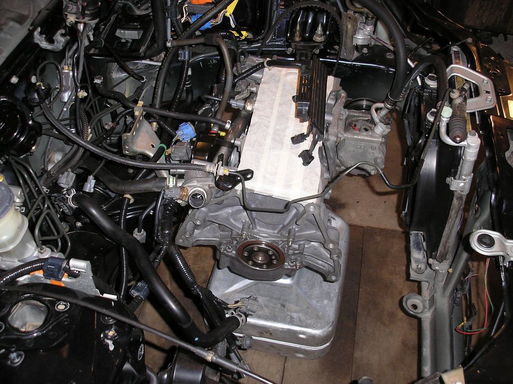

Мотор под капотом! Прошло всего то полгода как он оттуда был снят -)
Сопливый датчик давления масла убил резинку-колпачок на проводке, рассыпалась. Затянул фишку в термоусадку.

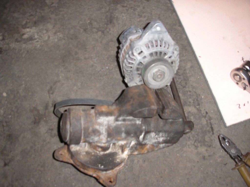

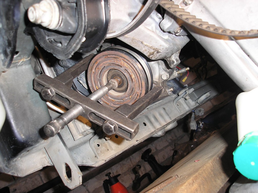

Установил кондей. Единственный живой подшипник навесного на нем, остальные шумят, будут меняться
Так отворачивается гайка шкива генератора. Внутри стоит подшипник DPI (индия) за 40 рублей, ставил три года назад. Умер. Индию в топку, заказал туда Koyo.

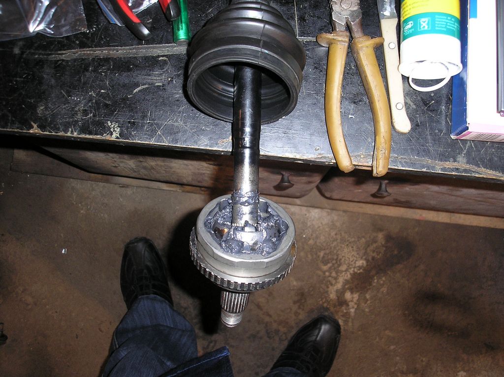

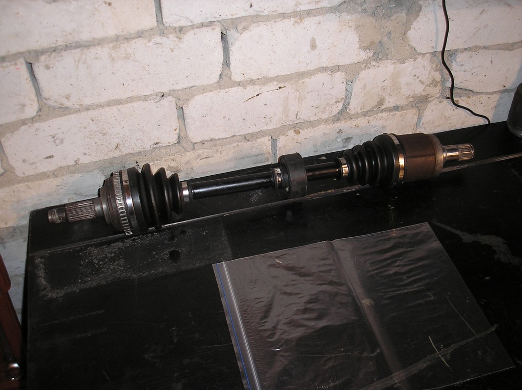

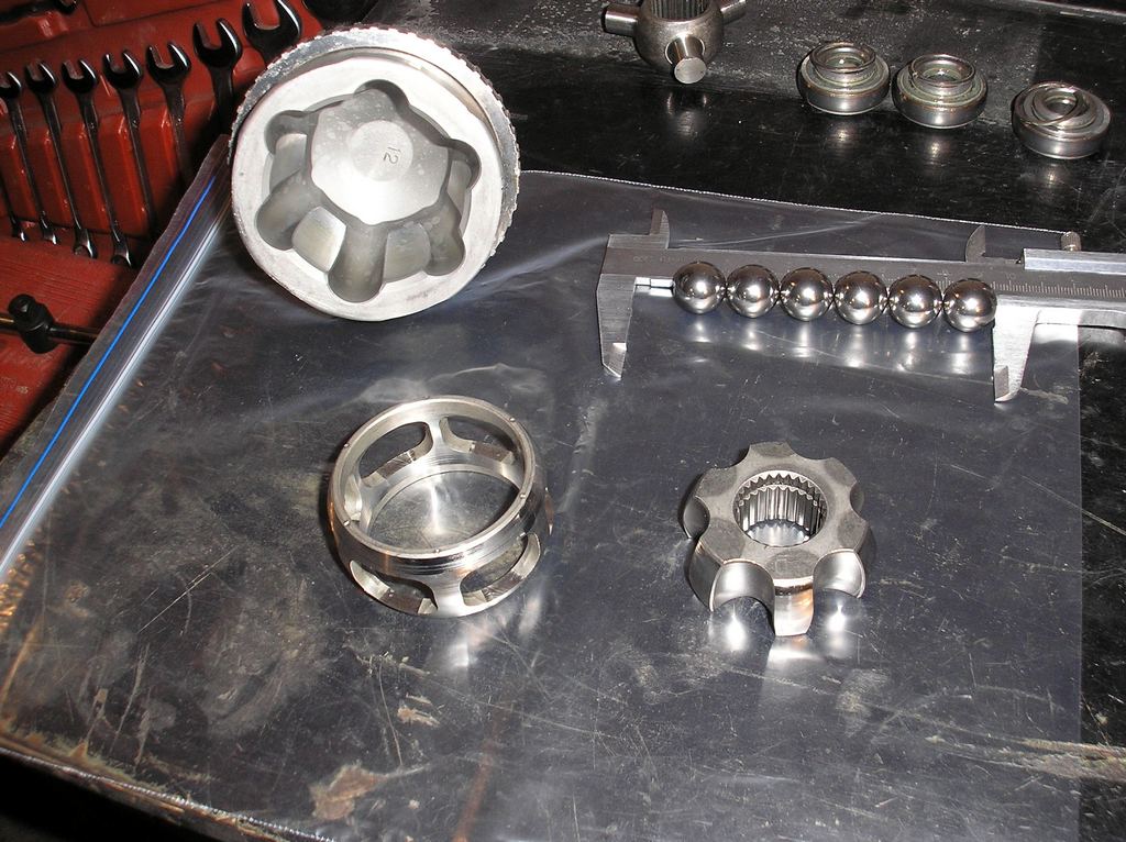

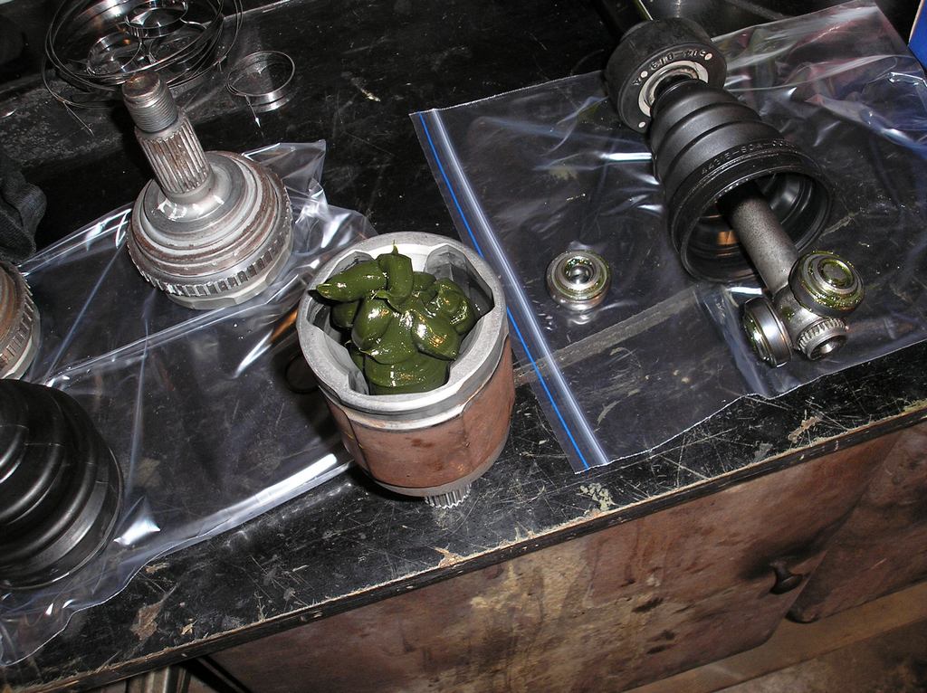

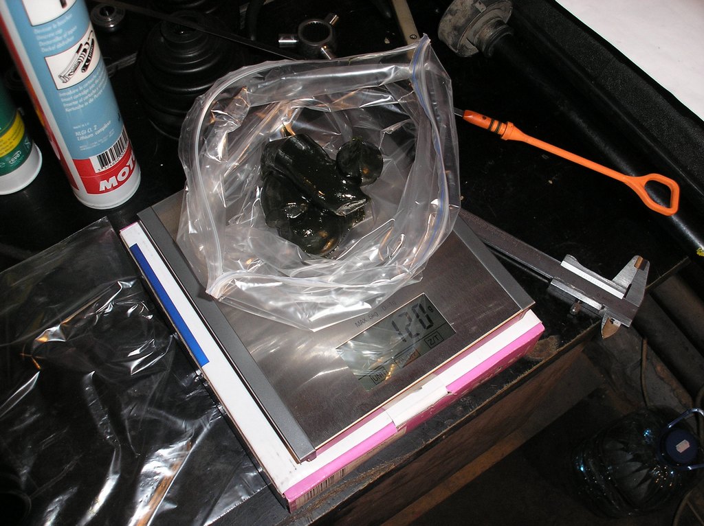

Коротенько про ремонт приводов. Были куплены контрактные приводы от D15, с целыми наружными шрусами. Внутренние шрусы оставил свои, все пыльники и наружные шрусы переставил с контрактных палок. Заменил все смазки, предварительно полностью удалив старые.

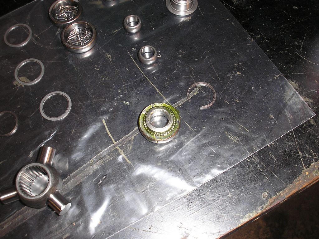

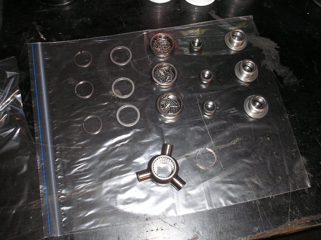

Немногие знают, что наружный шрус разбирается :) важно поставить пометки и вернуть все части в те же места, как было до разбора
Внутренние триподы, на подшипниках
Одна ступица оказалась задранной, взял с контракта
Пригодились весы, которыми взвешивал поршни. Масса смазки взята в букваре
Во внутренний шрус положена смазка без графита и молибдена, иначе подшипники встанут
В наружный шрус смазка с молибденом, тут уже трение скольжения
Результат. Особым гемором было перепрессовать кольцо АБС, на контракте его не было

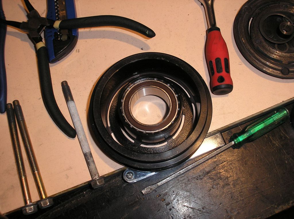

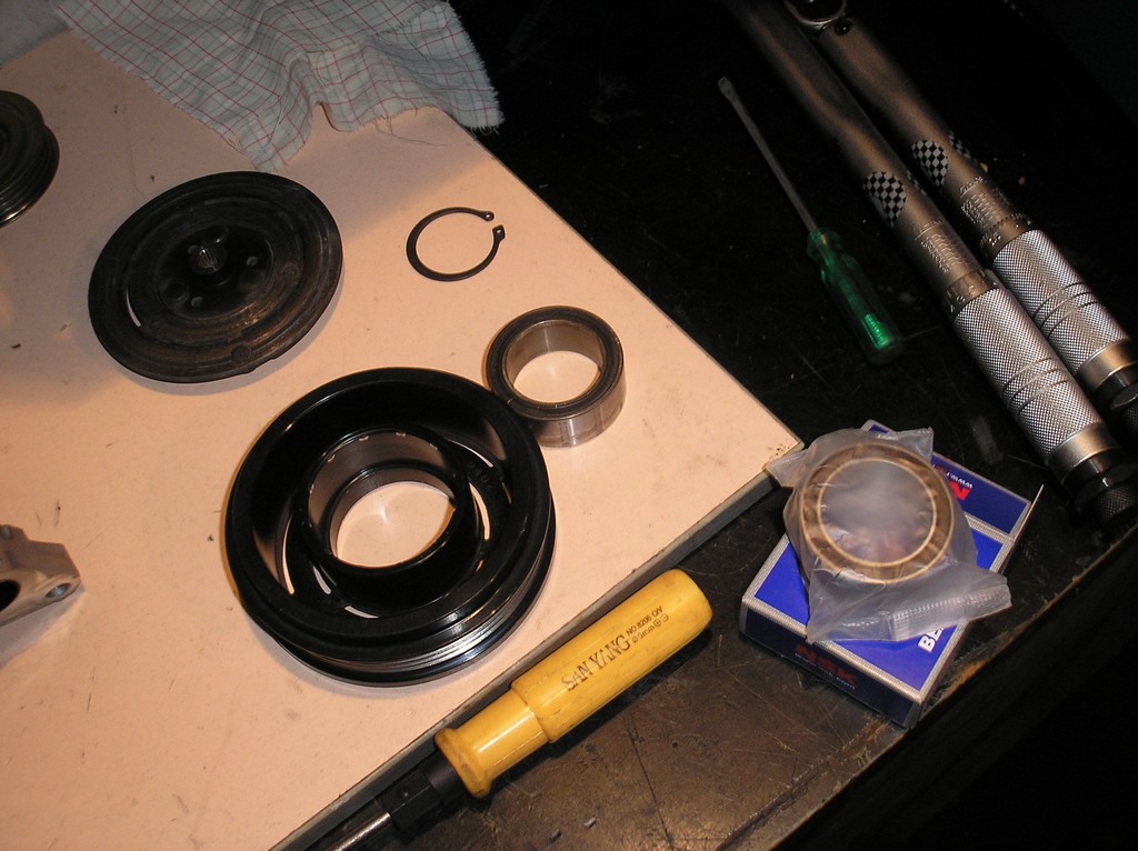

Замена подшипников навесного.
Снимаем стопорное кольцо и стягиваем шкив съемником
Подшипник застопорен "точечной" вальцовкой, не знаю как назвать :)
Ставим новый и стопорим как было
До кучи сменил подшипники в генераторе (6303 закрытый), в натяжном ролике кондея (6203 закрытый), в насосе гур (6203 закрытый). Поставил японские Nachi и Koyo и NSK. Все подшипники были изрядно уставшими.

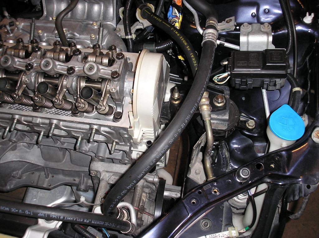

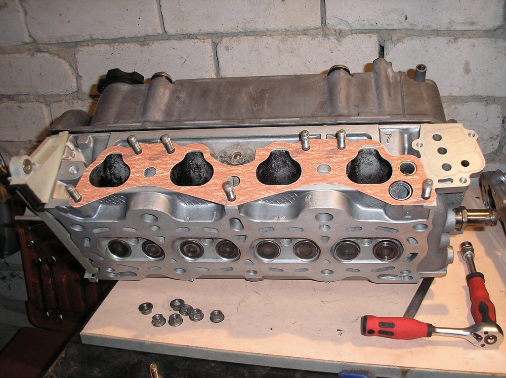

Дальше резко прижали сроки, сборку форсировал, поэтому фоток процесса мало.
Тут прокладка лежит неправильно :)

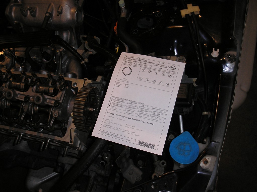

Затяжка в три этапа, по схеме, с увеличением момента
Уголки герметиком по букварю
