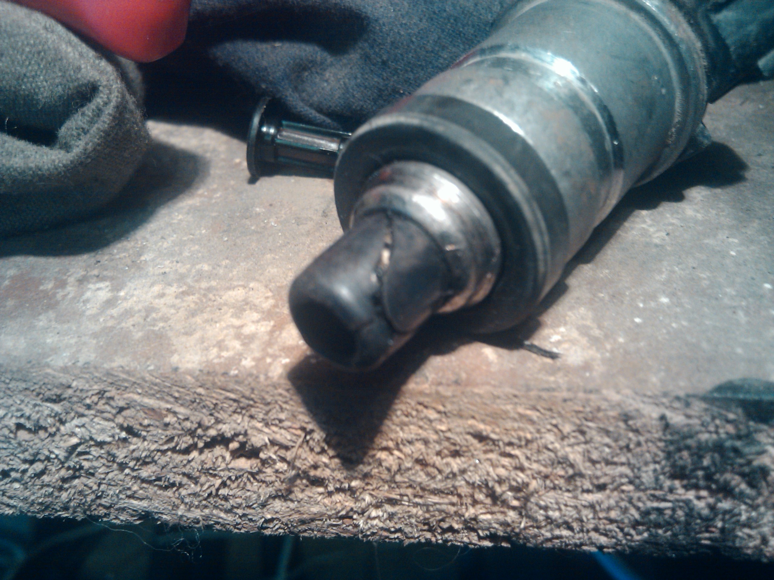

Вчера решил почистить форсунки, и вот что обноружил на одной из них.
Кто скажет критично это или не критично?

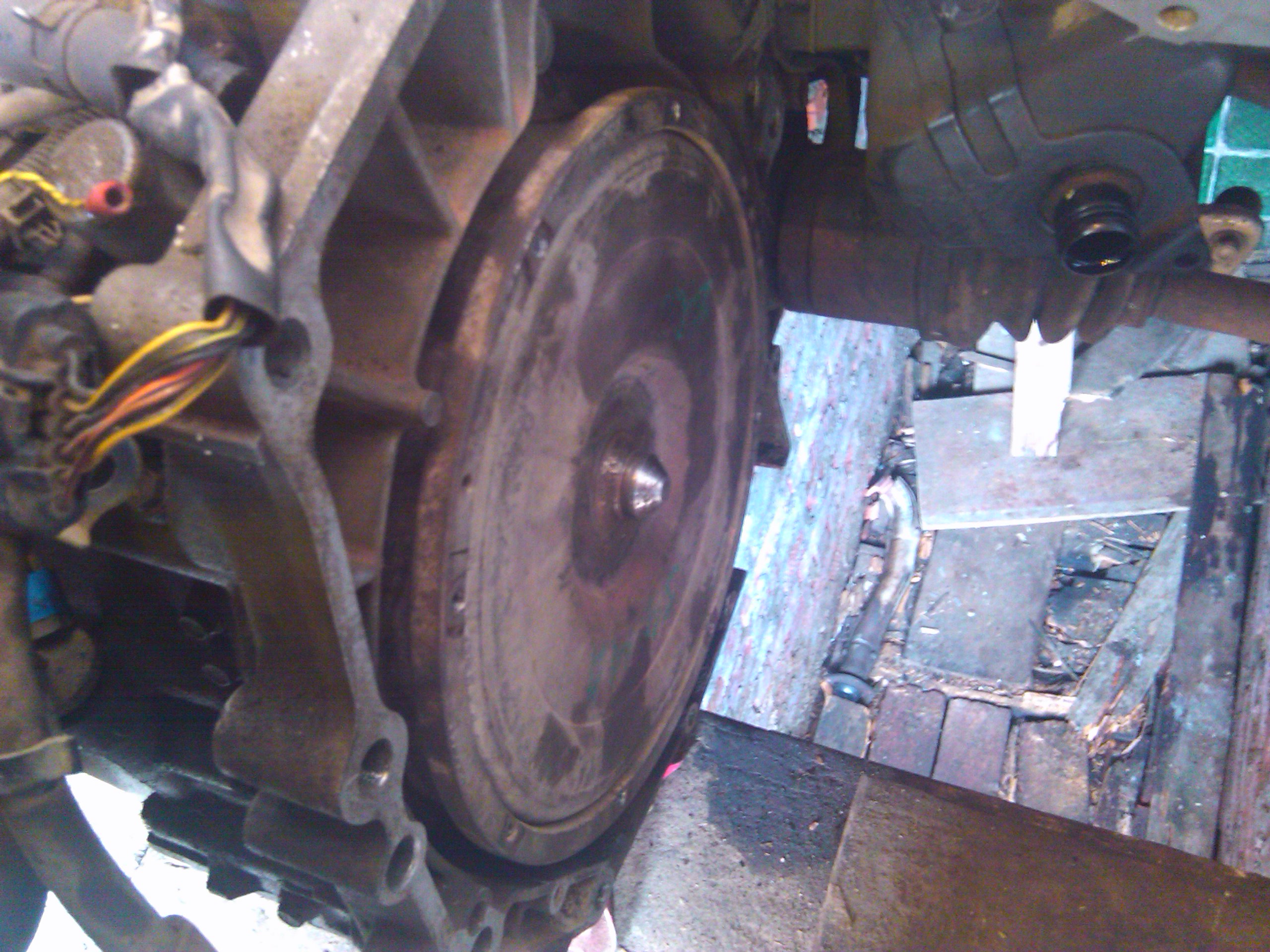

Из за не предвидимых проблем на работе , сборка двигателя немного приостановилась. Что очень жаль ведь скоро холода(

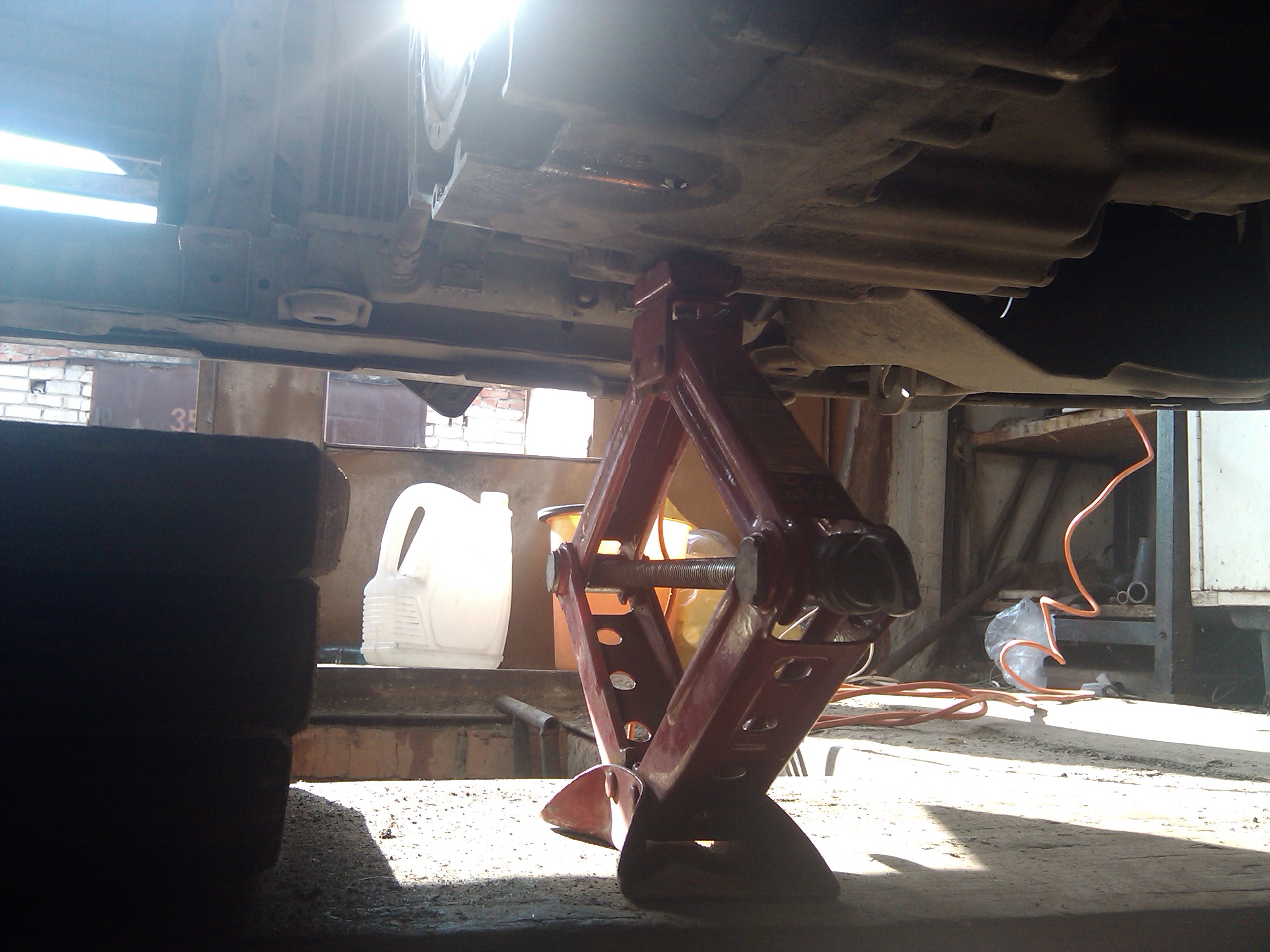

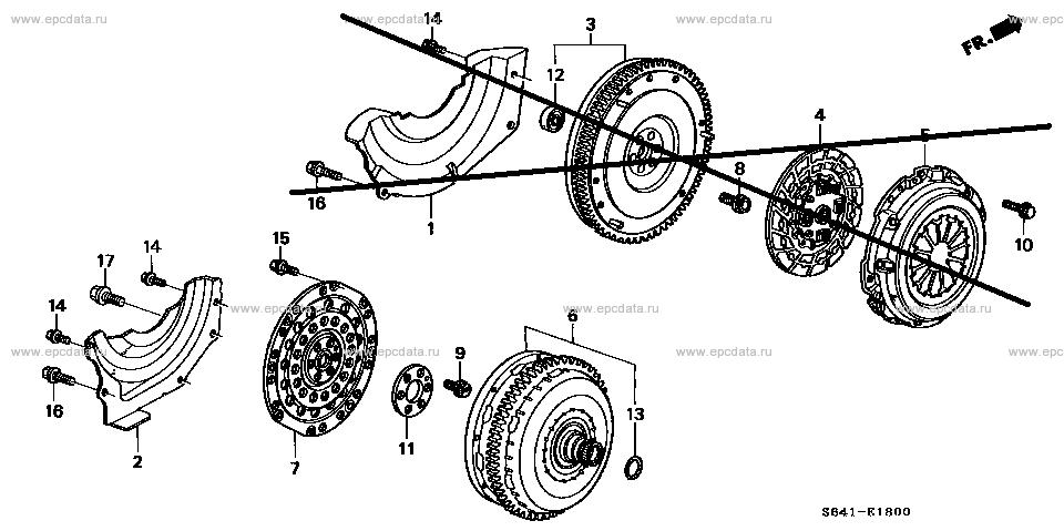

Не много фото как я вытащил блок, на форуме я этого не встречал. Значит снимаем все навесное, все шланги и датчики. Откручиваем голову и тоже убираем в сторону. Домкратим снизу двиг, аккуратно чтобы не помять поддон. Откручиваем верхний крепеж, Затем я подложил под поддон чурочки опустил домкратом на них блок и открутил нижнее левое крепление двигателя, от него самого, но при этом уже под домкратив коробку. Дальше откручиваем болты крепления коробки и двигателя. И по идее снимаем блок. Я пытался вытащить его вместе с неким гидро цилиндром показным на рисунке под номером 6. Нечего не вышло, пришлось аккуратно откручивать восемь болтов №15.После чего все быстро сползло и вышло.
Большой цилиндр, с которым вытащить ьлок не возможно
Домкртаим АКП

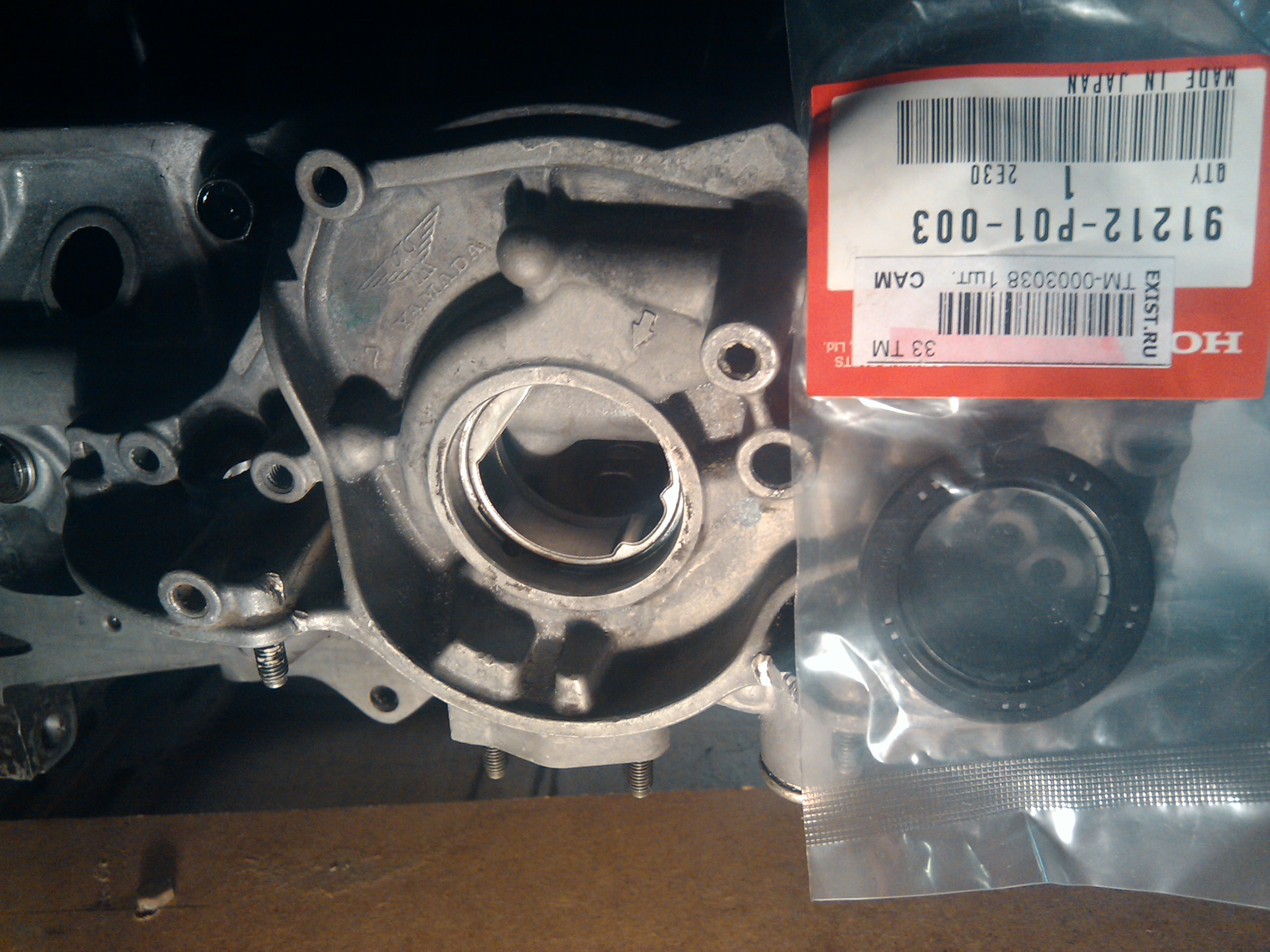

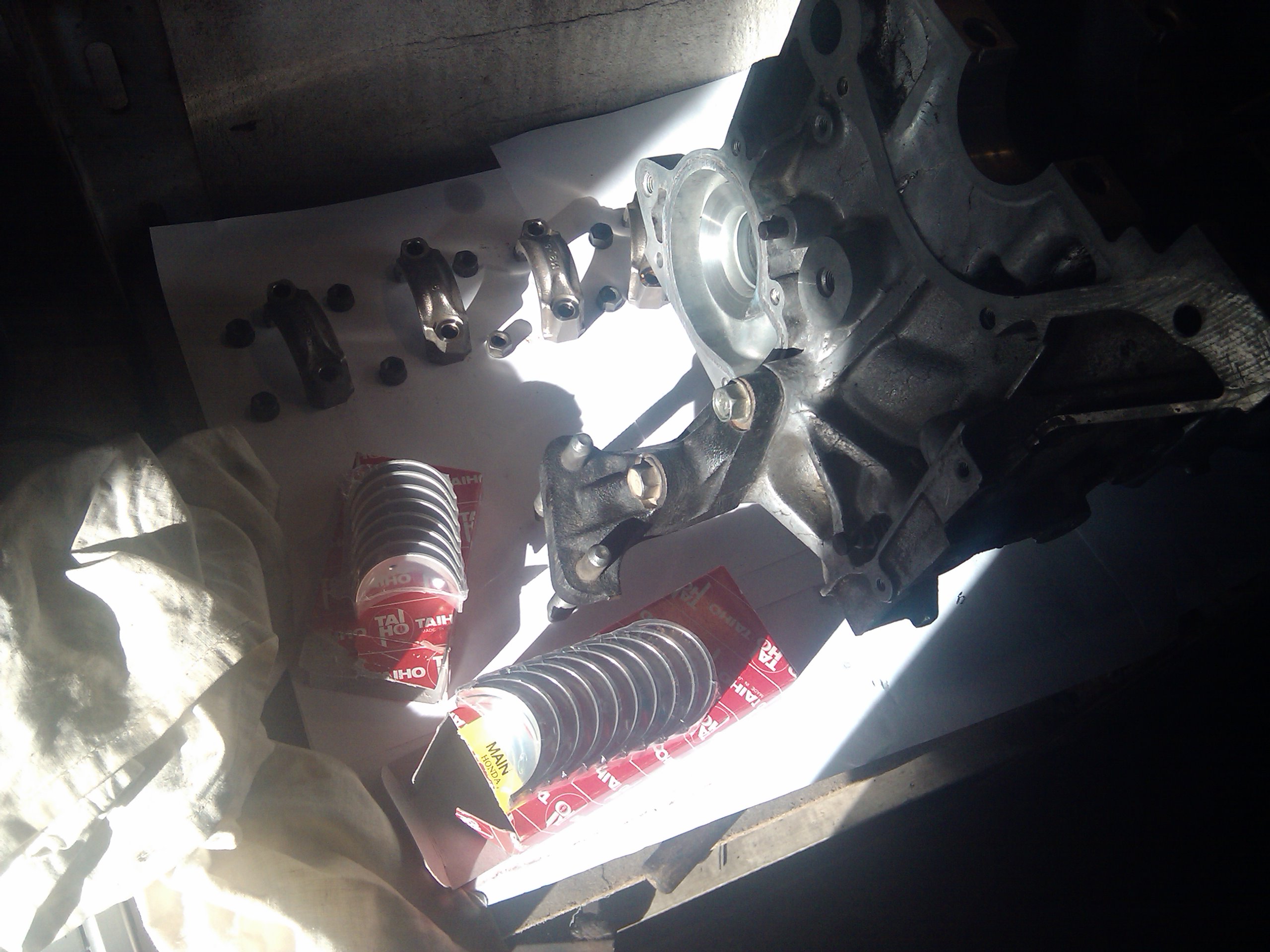

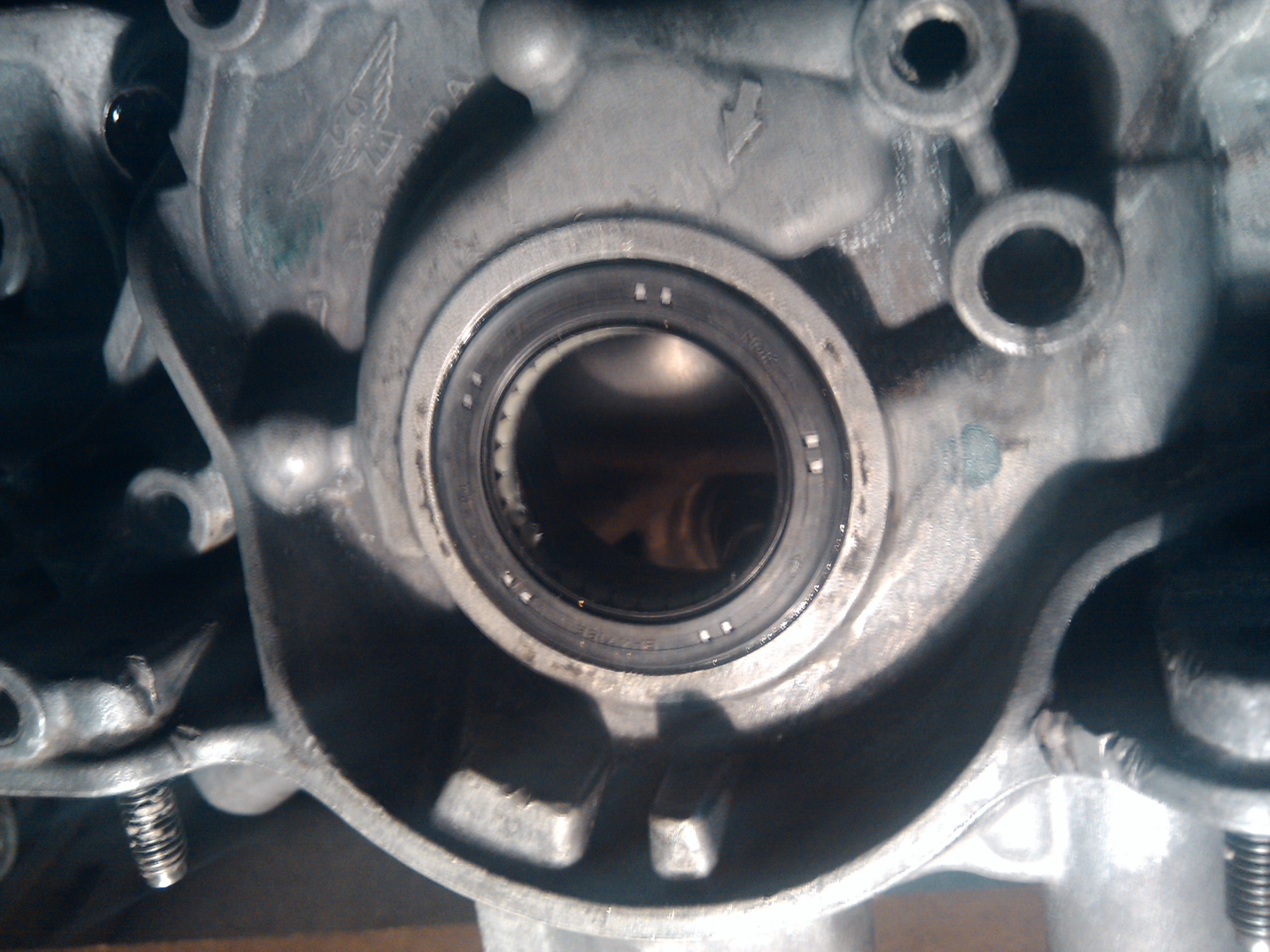

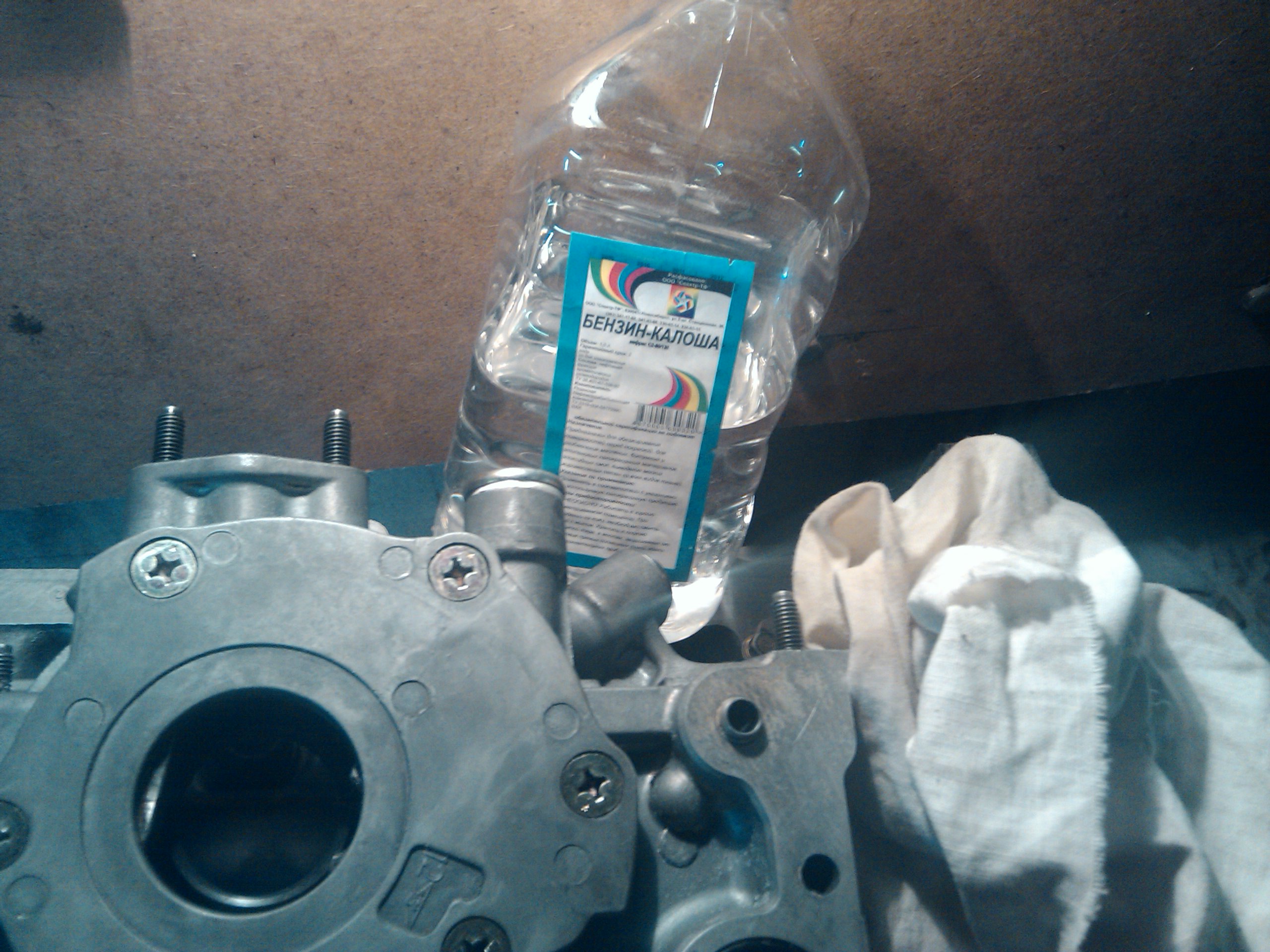

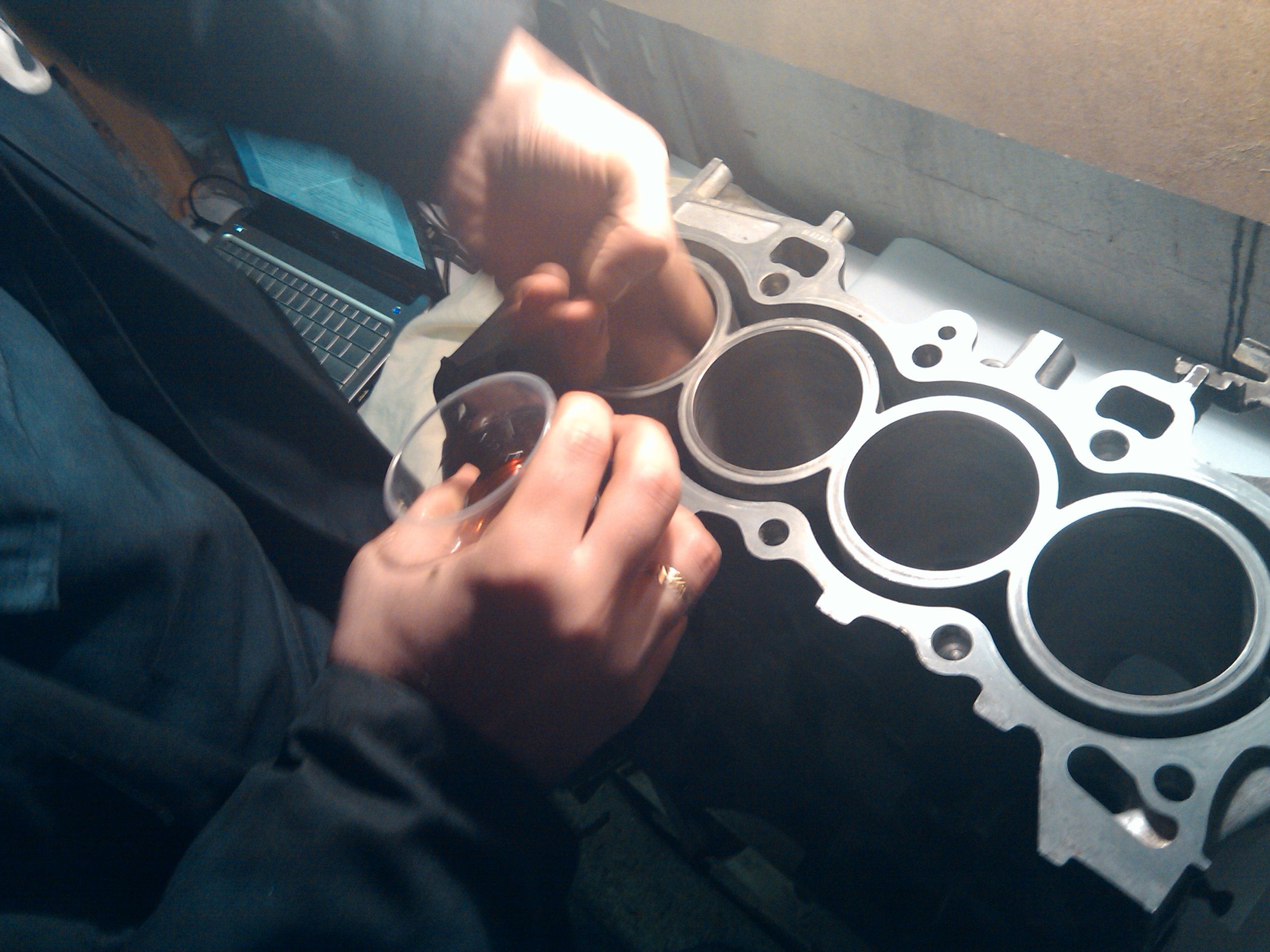

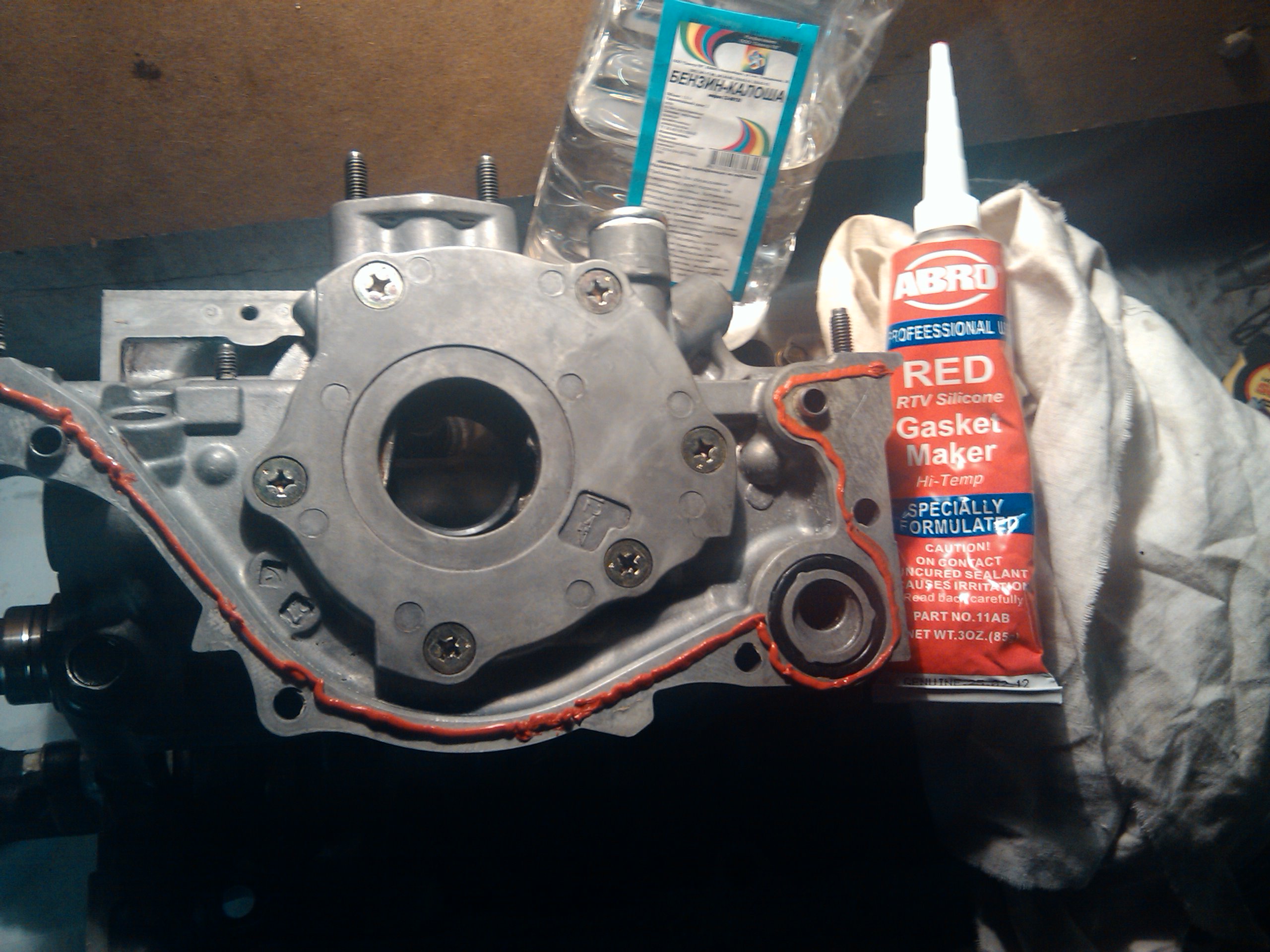

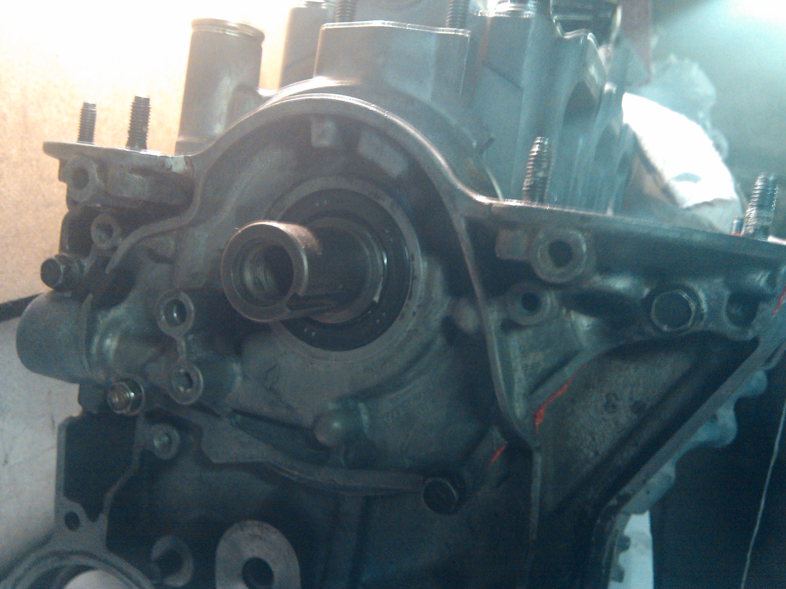

Немного фоток сборки низа. Фотографии плохие так как на сотик. Да и соберать и фотографировать очень не удобно, в одного.

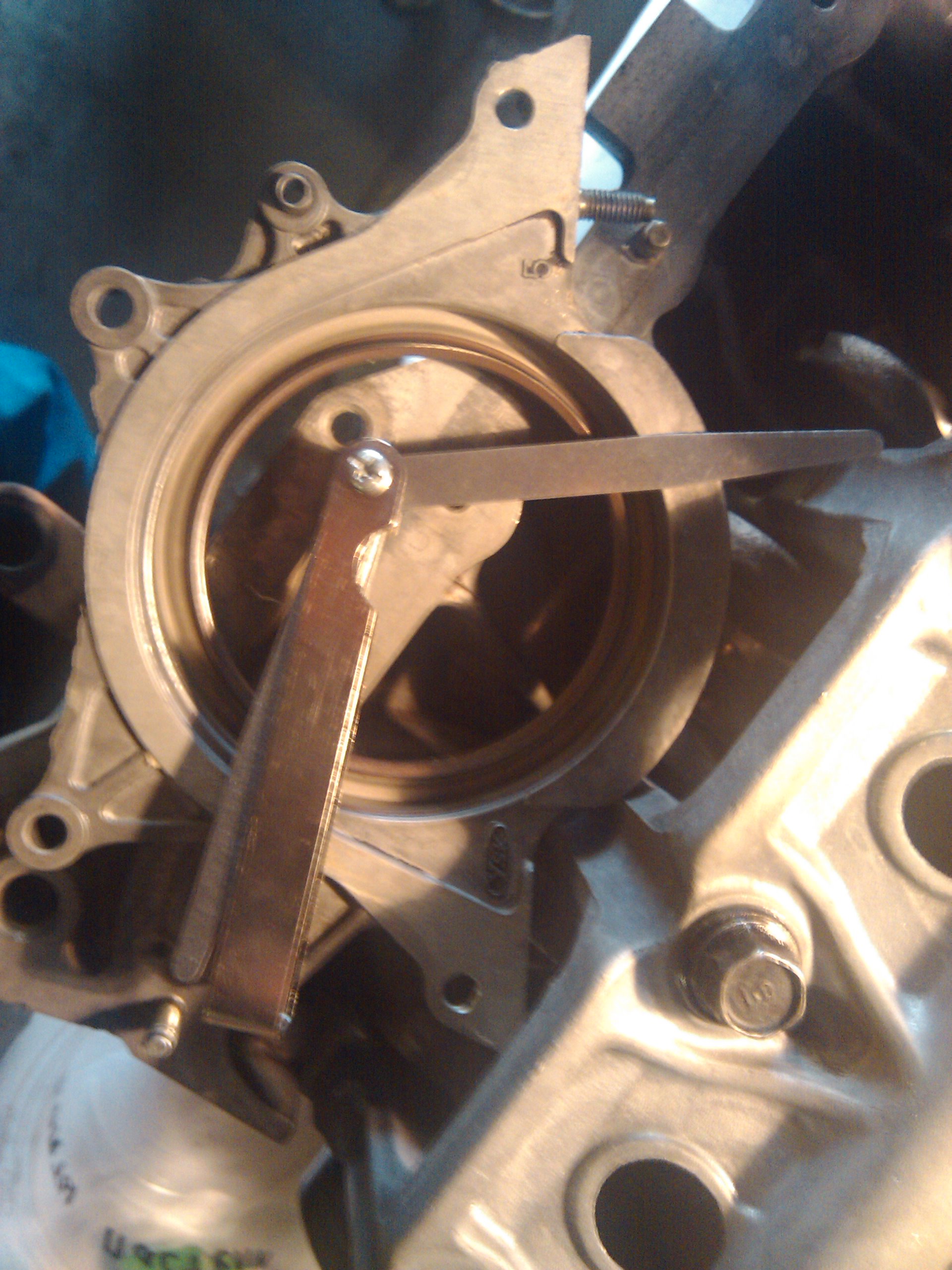

Сальник надо вставить с регламентирубщем зазором. У меня прям совсем ровно выстваить не получилось.
Правая крышка и сальник коленчатого вала
Насос на месте, затягивем усилеем по мануалу.
Мажем герметиком, герметик кстати мне не очень понравился, но бежать в магазин было уже лень.
Перед тем куда бы мы не наносили герметик обезжириваем это место
Сальник установлен

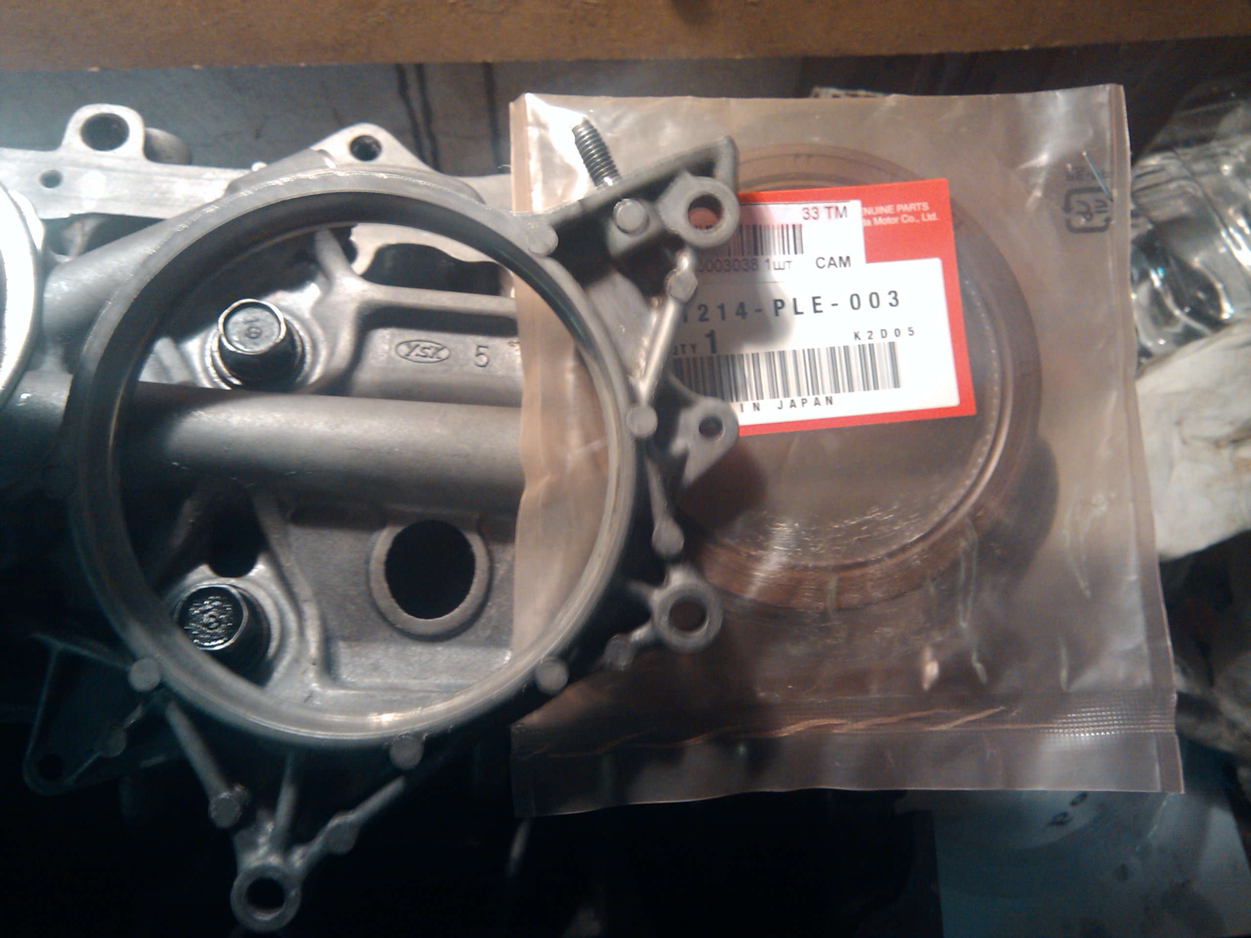

Масло насос и новый сальник

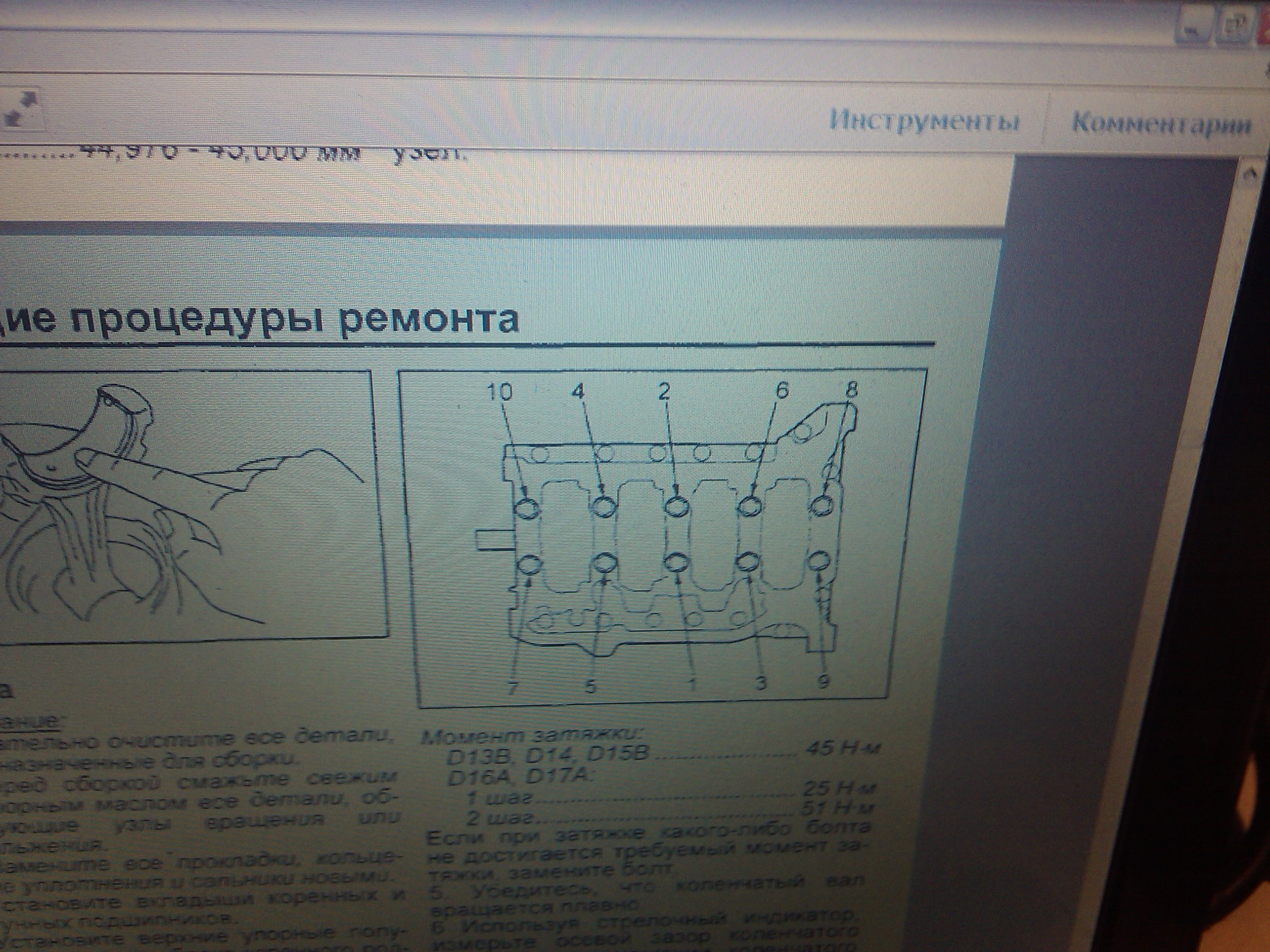

Затягиваем строго в определенном порядке и усилием

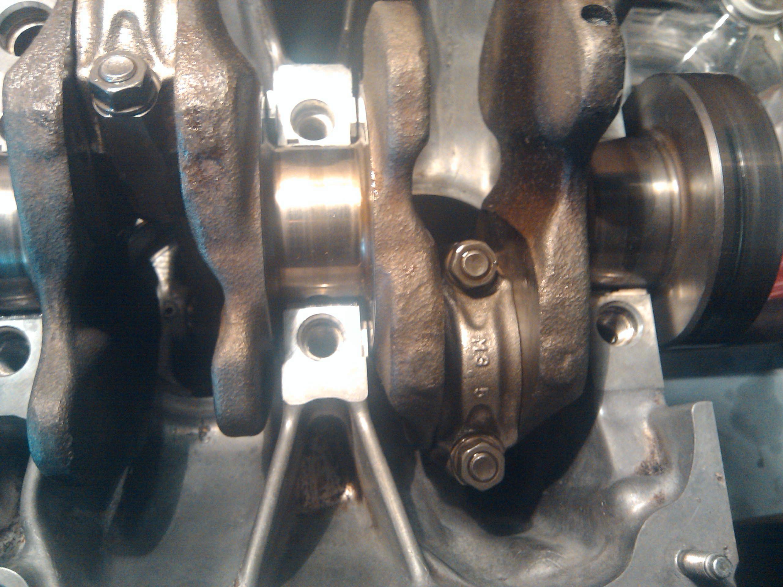

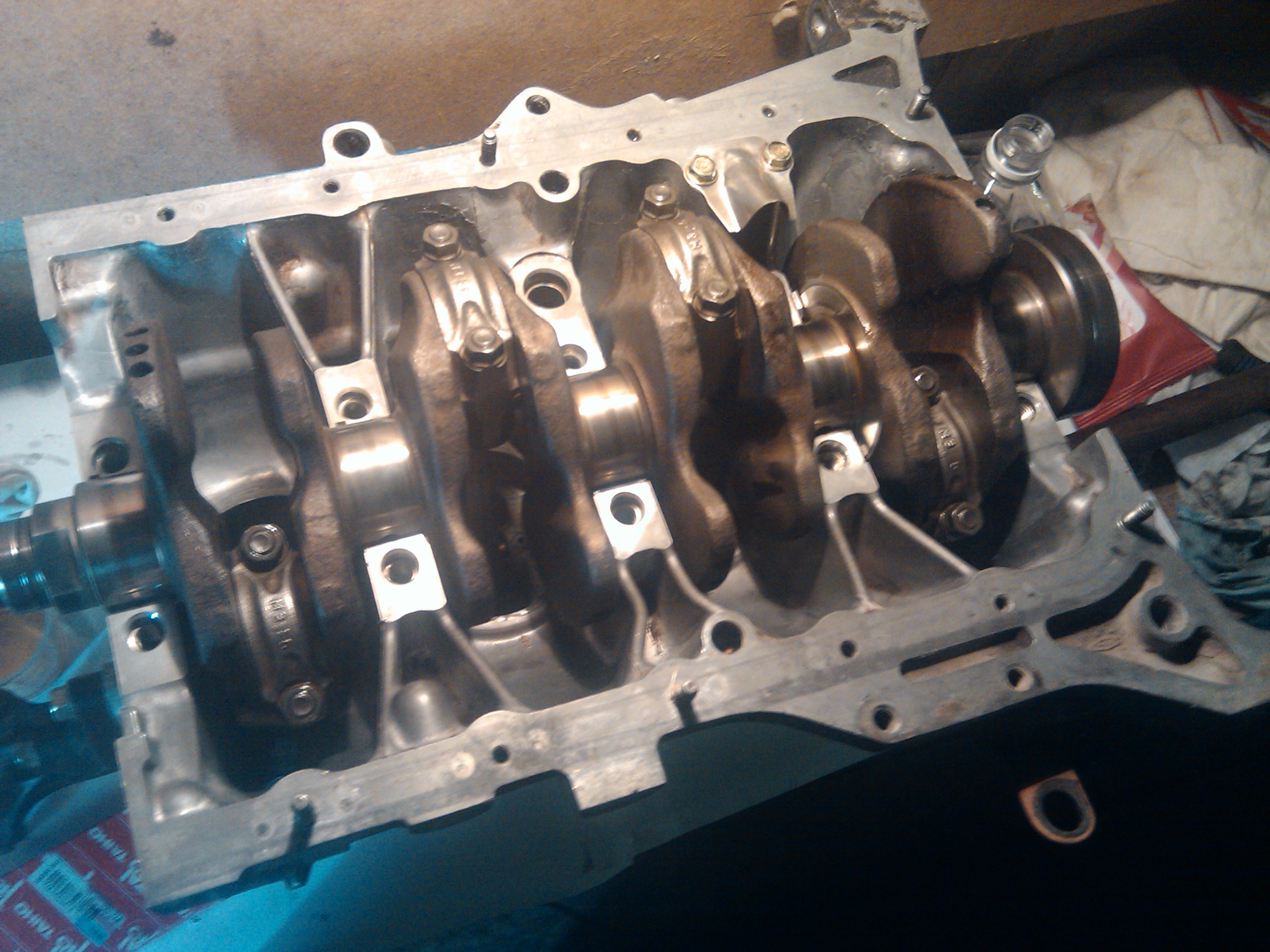

крышка коренного подшибника уложена
Проверяем чтобы не где вкладишь не прокрутился

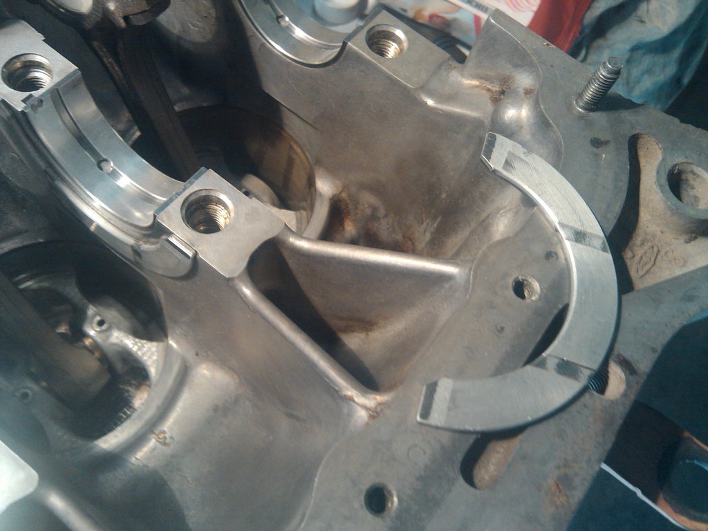

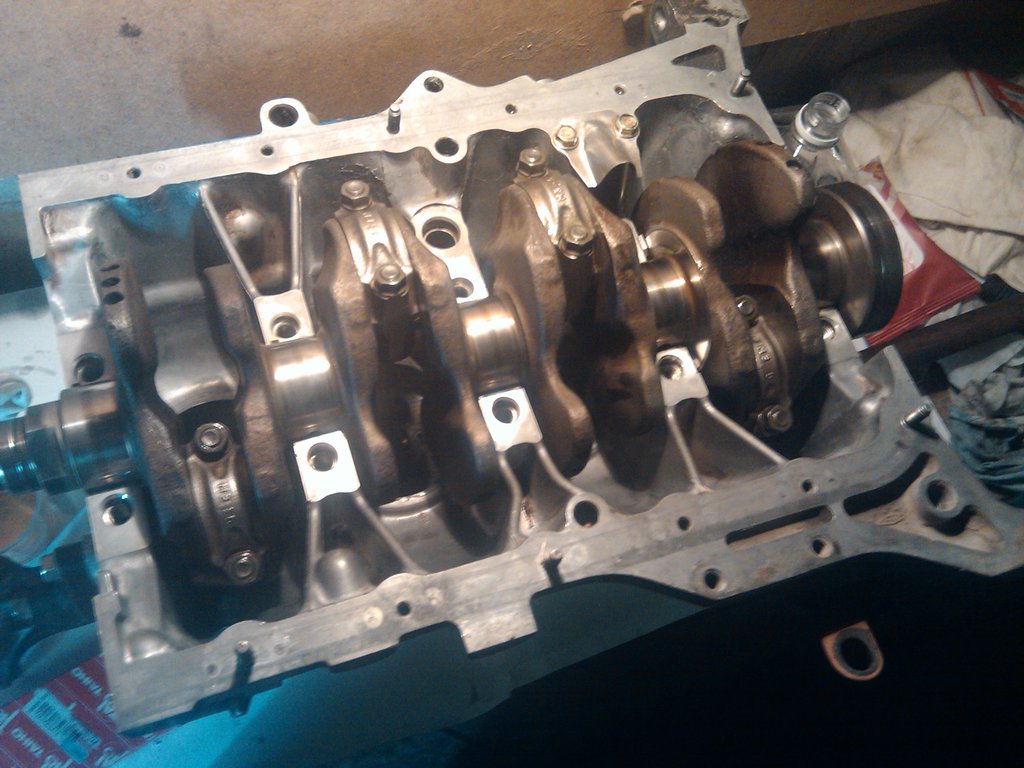

укладываем коленчатый вал
Ствим все вкладиши и мажем маслом. У меня еще были вот такие упорные полукольца. Ставим их борозками наружу и то же мажем маслом.
Вкладиши ждут своего часа

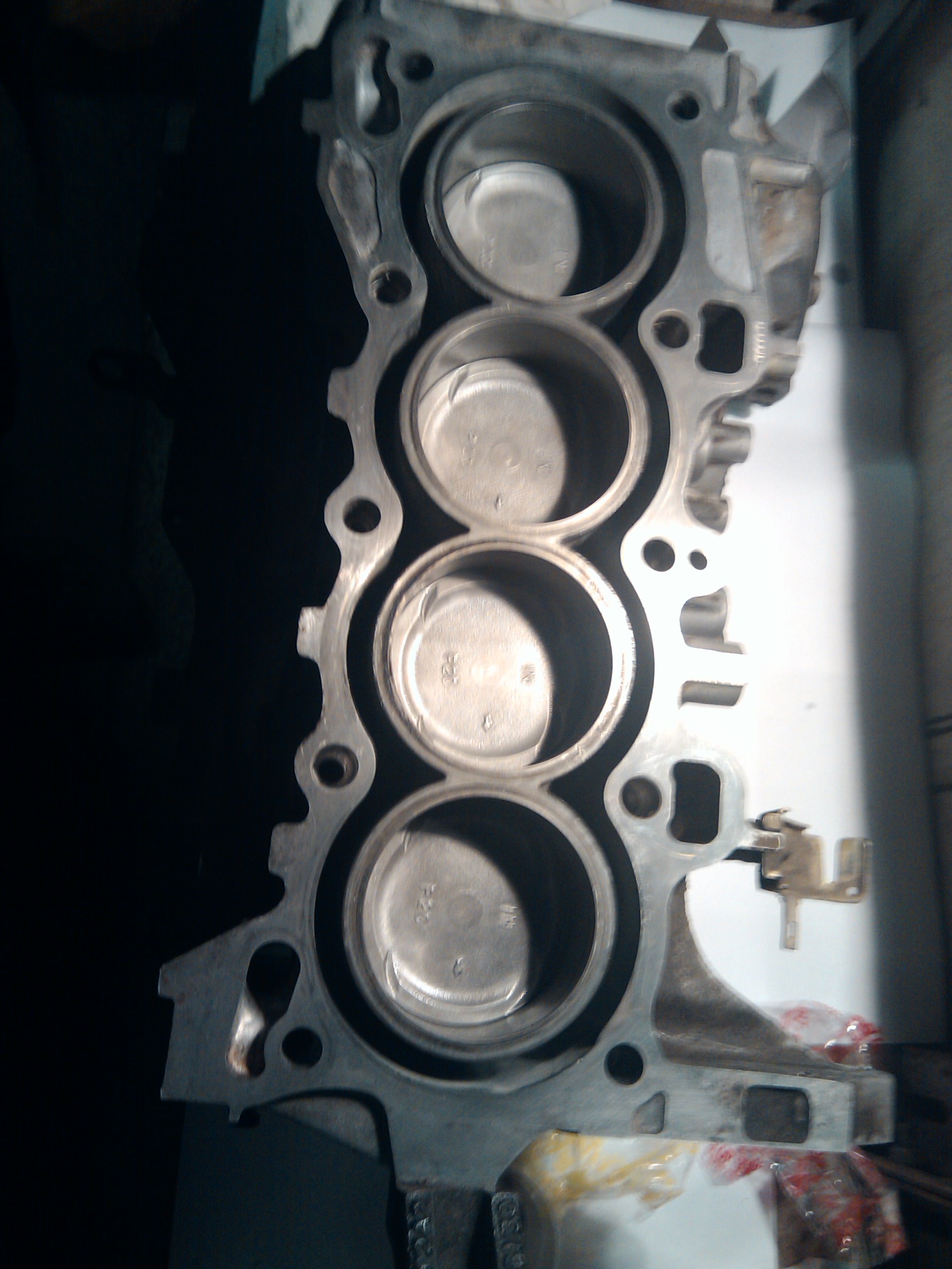

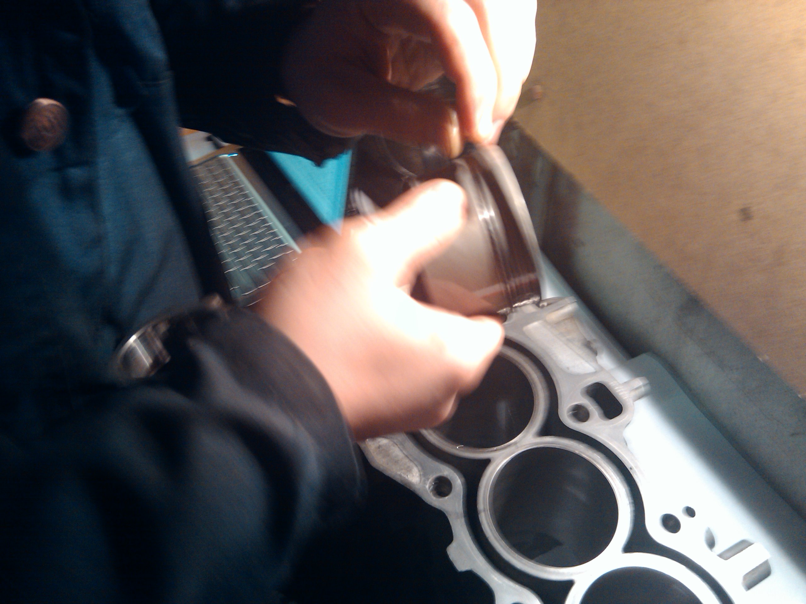

Поршни внутри
Кольца мажем маслом и аккуратно надеваем на поршень, так как очень легко их сломать.
Мажем стенки цилиндров маслом.
Приготавлеваем масло и кольц

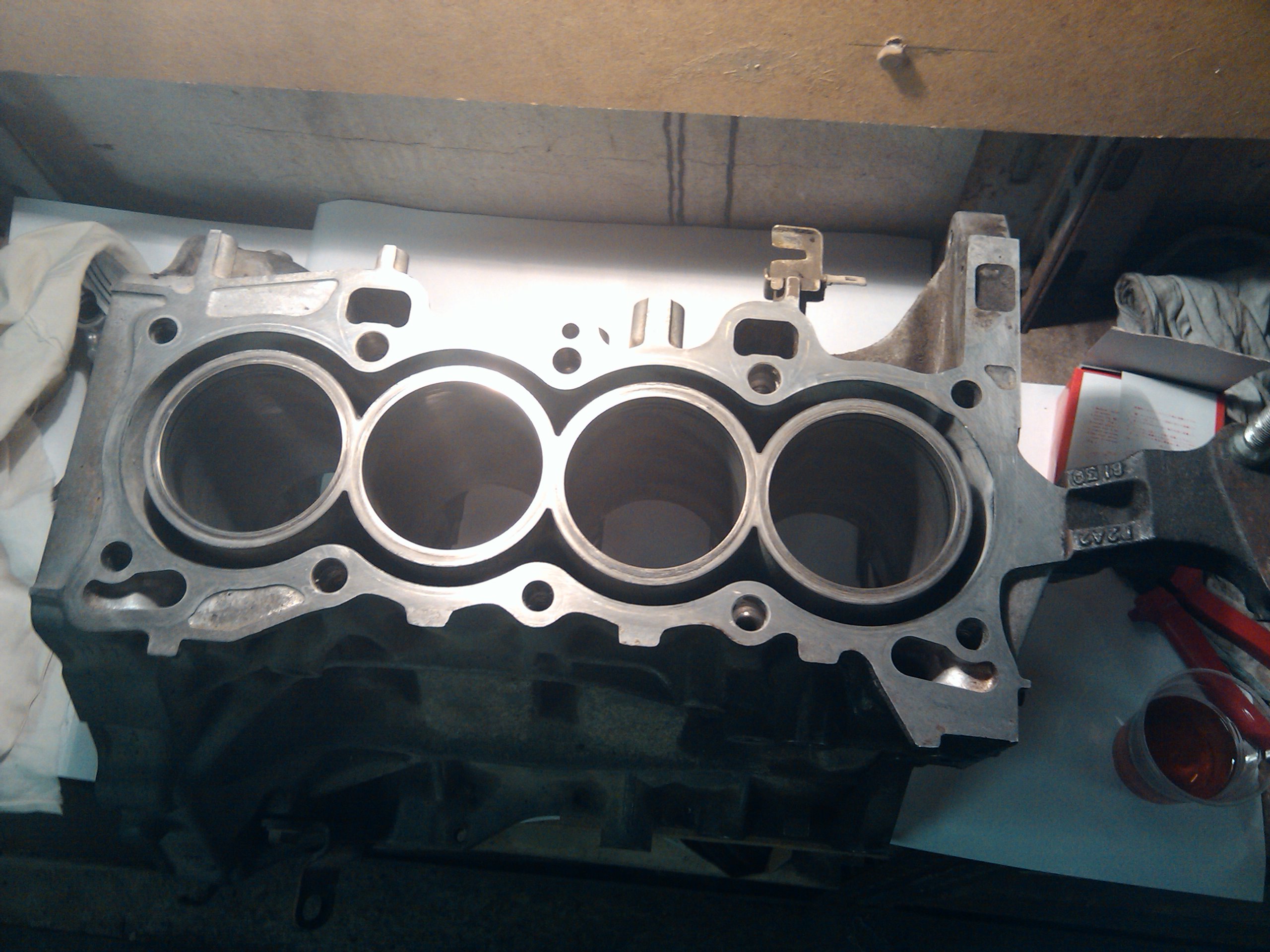

Блок ждет сборки
Готовим место для сборки

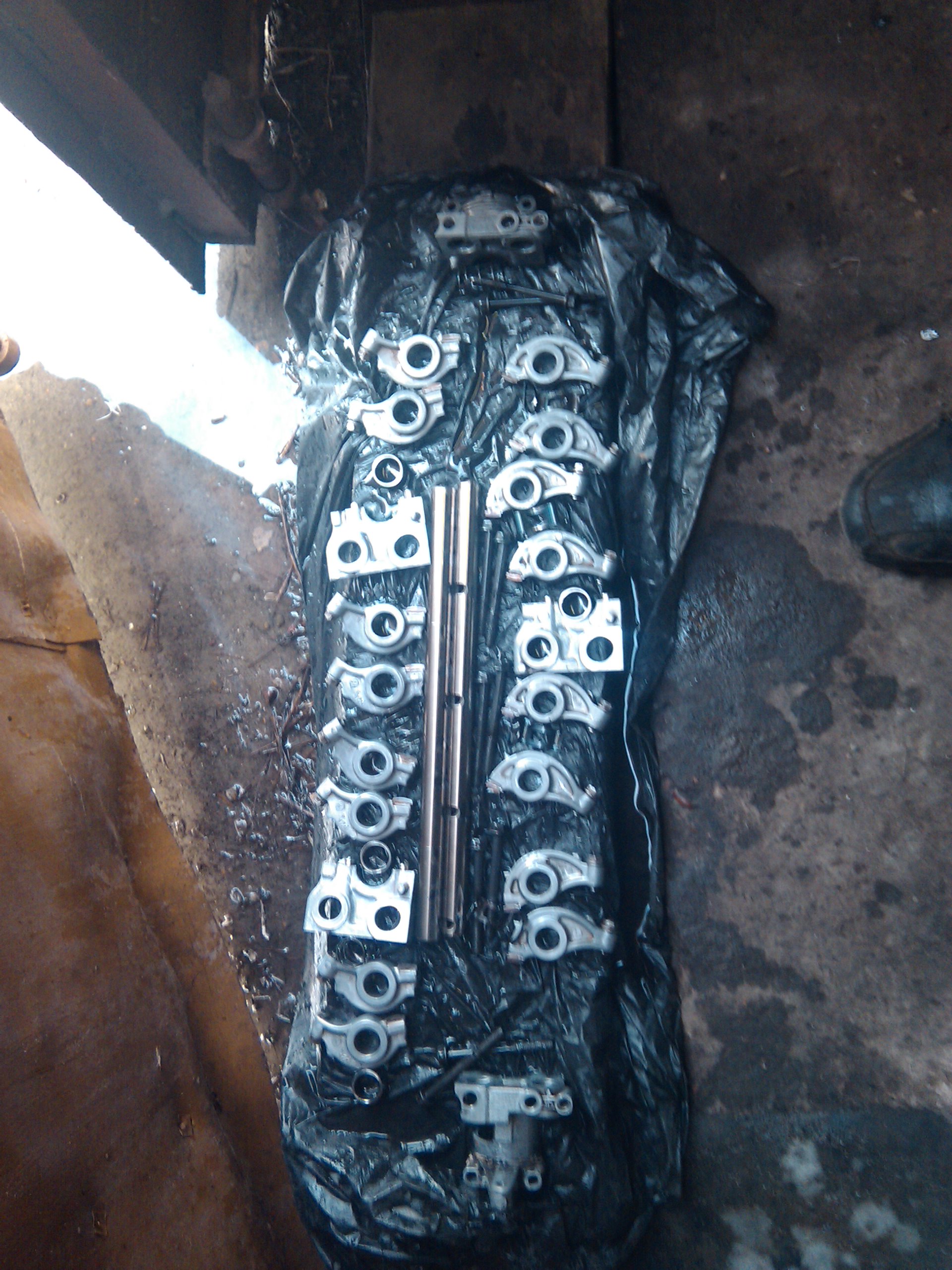

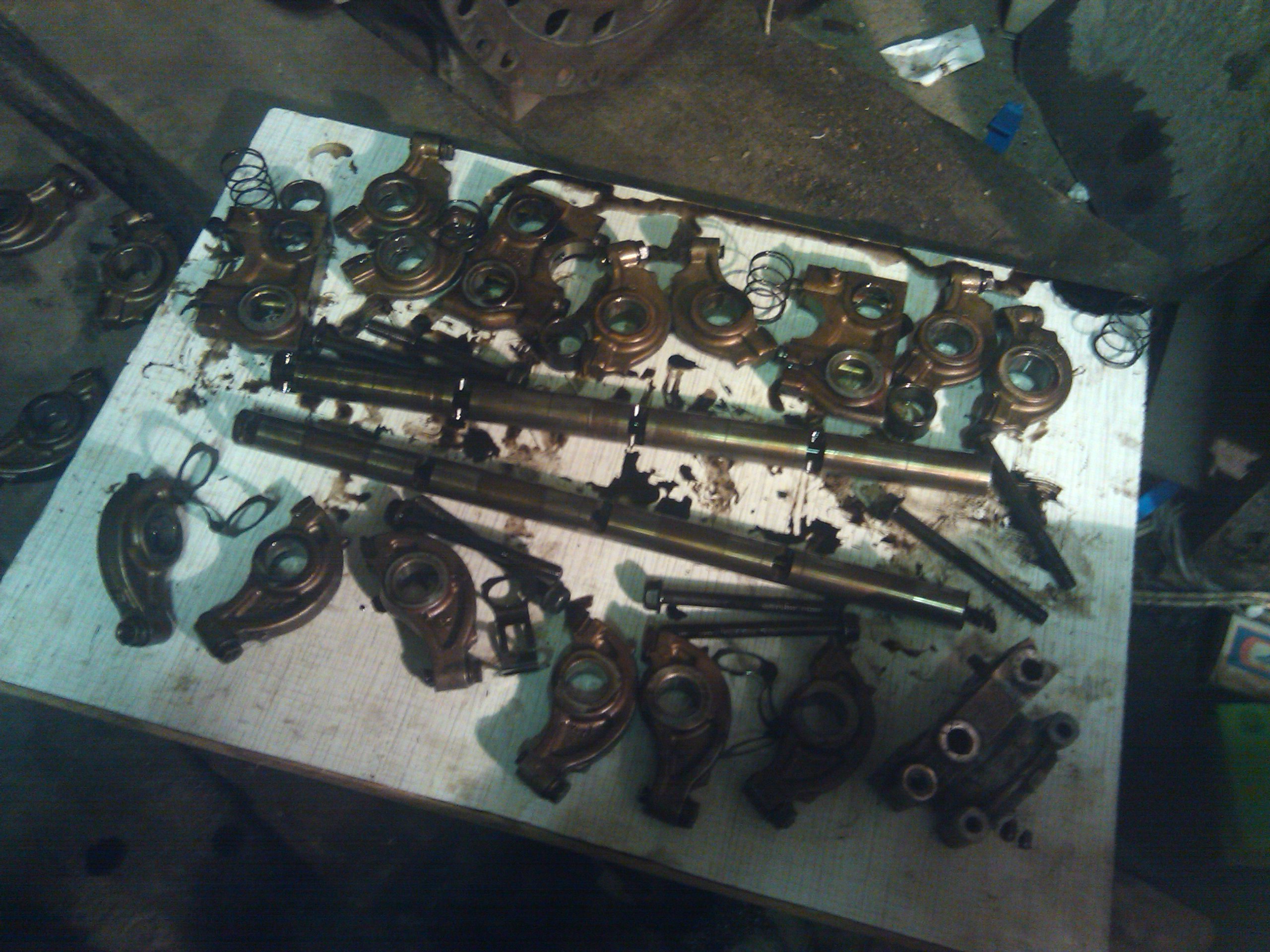

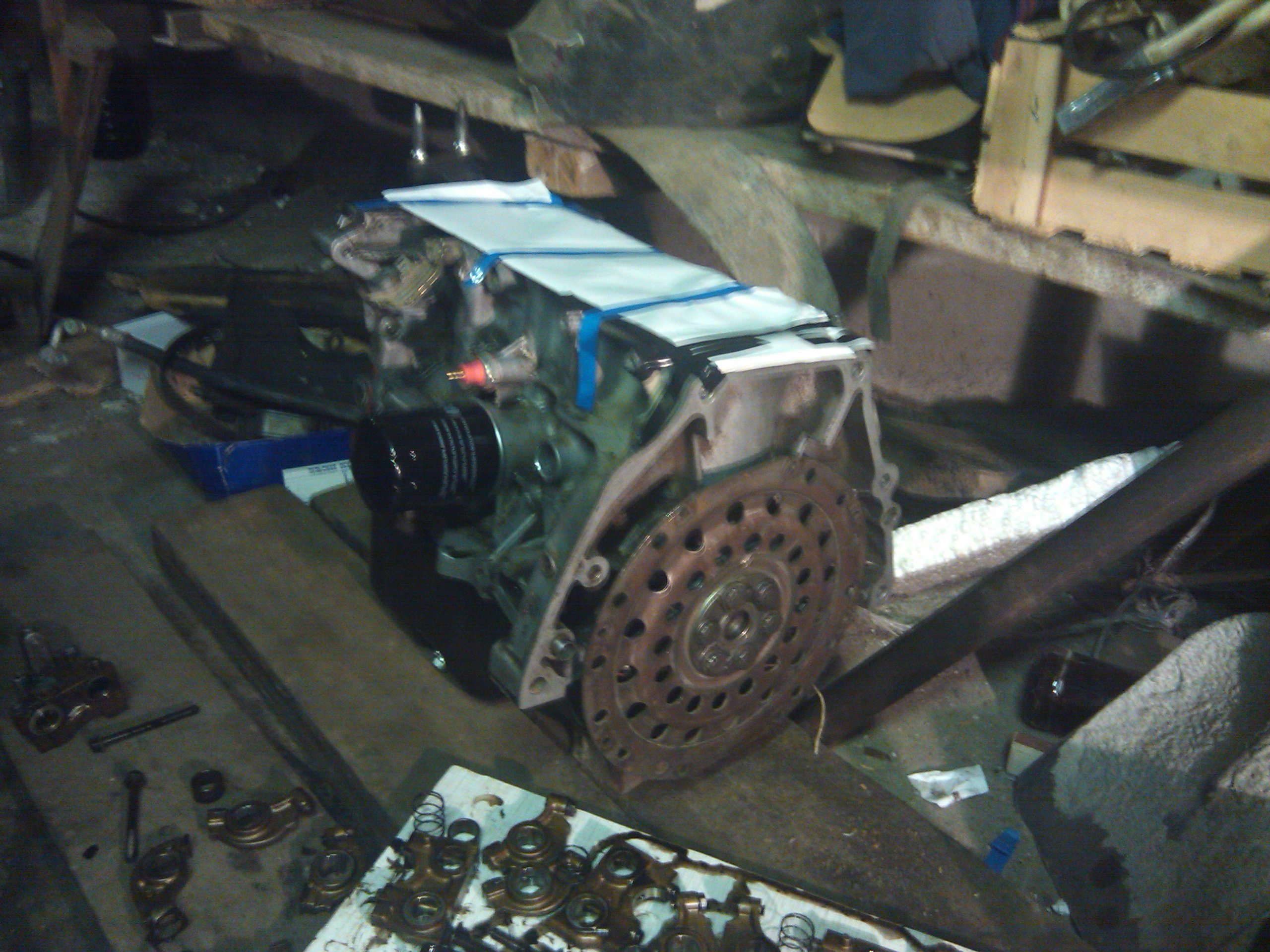

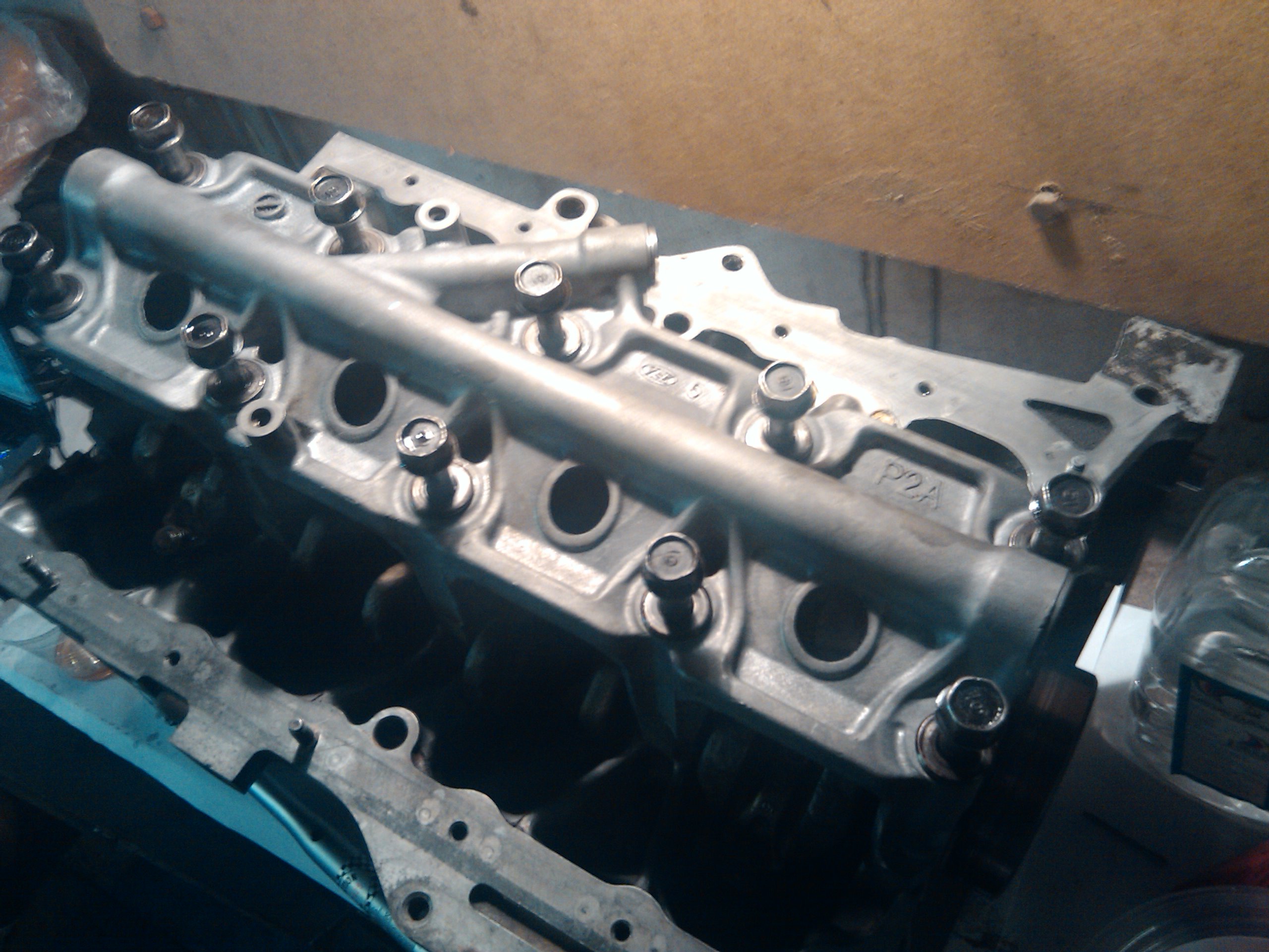

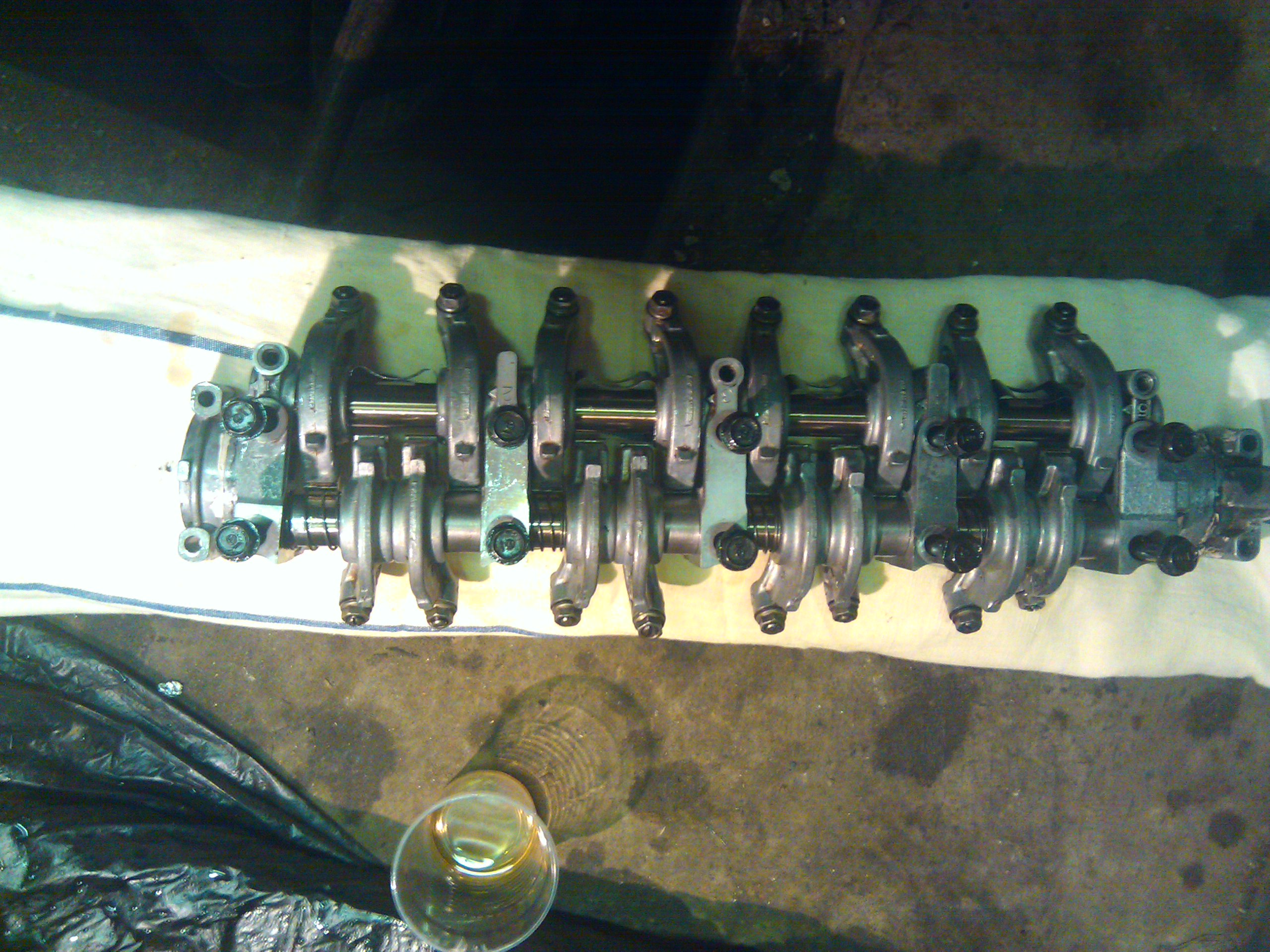

Началась сборка головы
Коромысло собрано, все трущиеся места смазываем маслом
Отмытые детальки
Разбераем коромысло, детальки не путаем
Собранный низ
