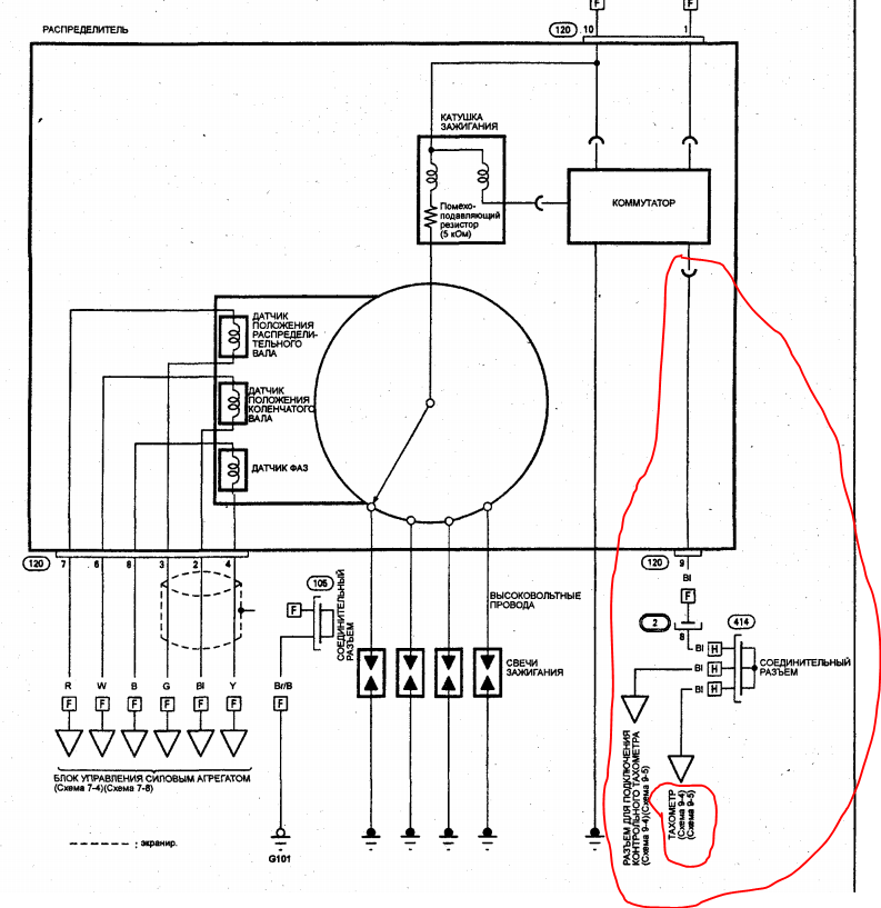

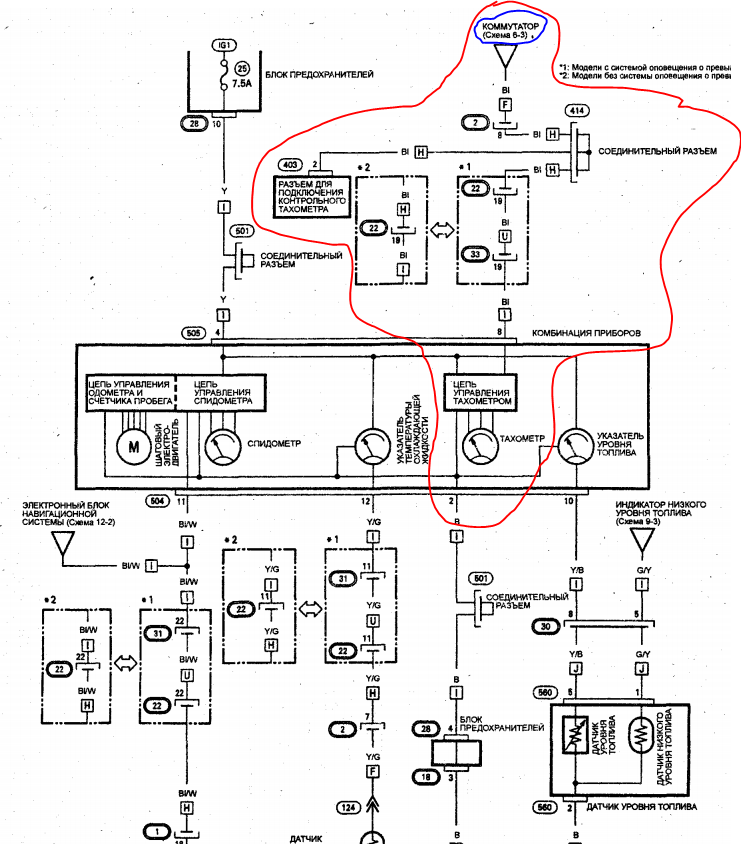

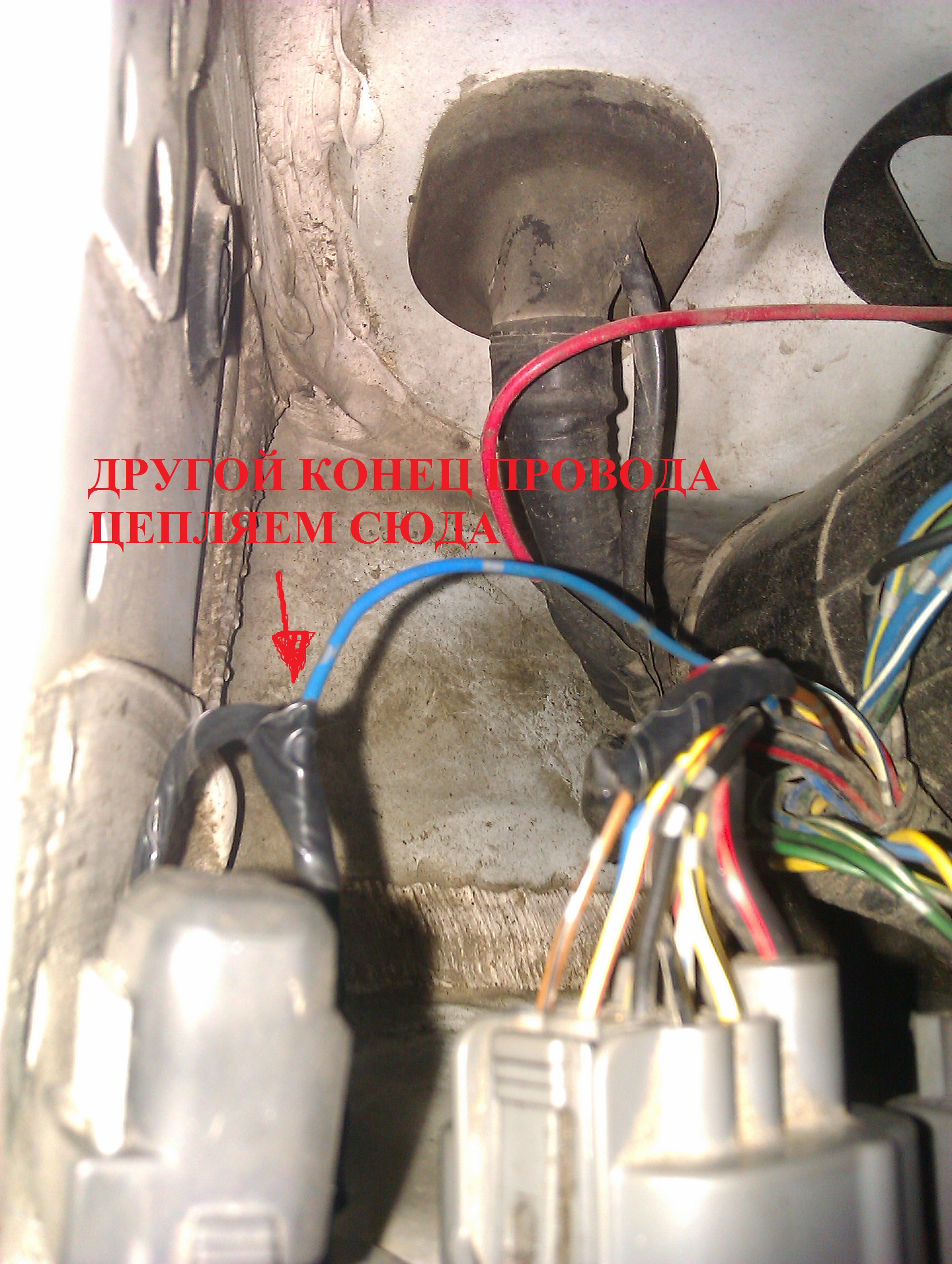

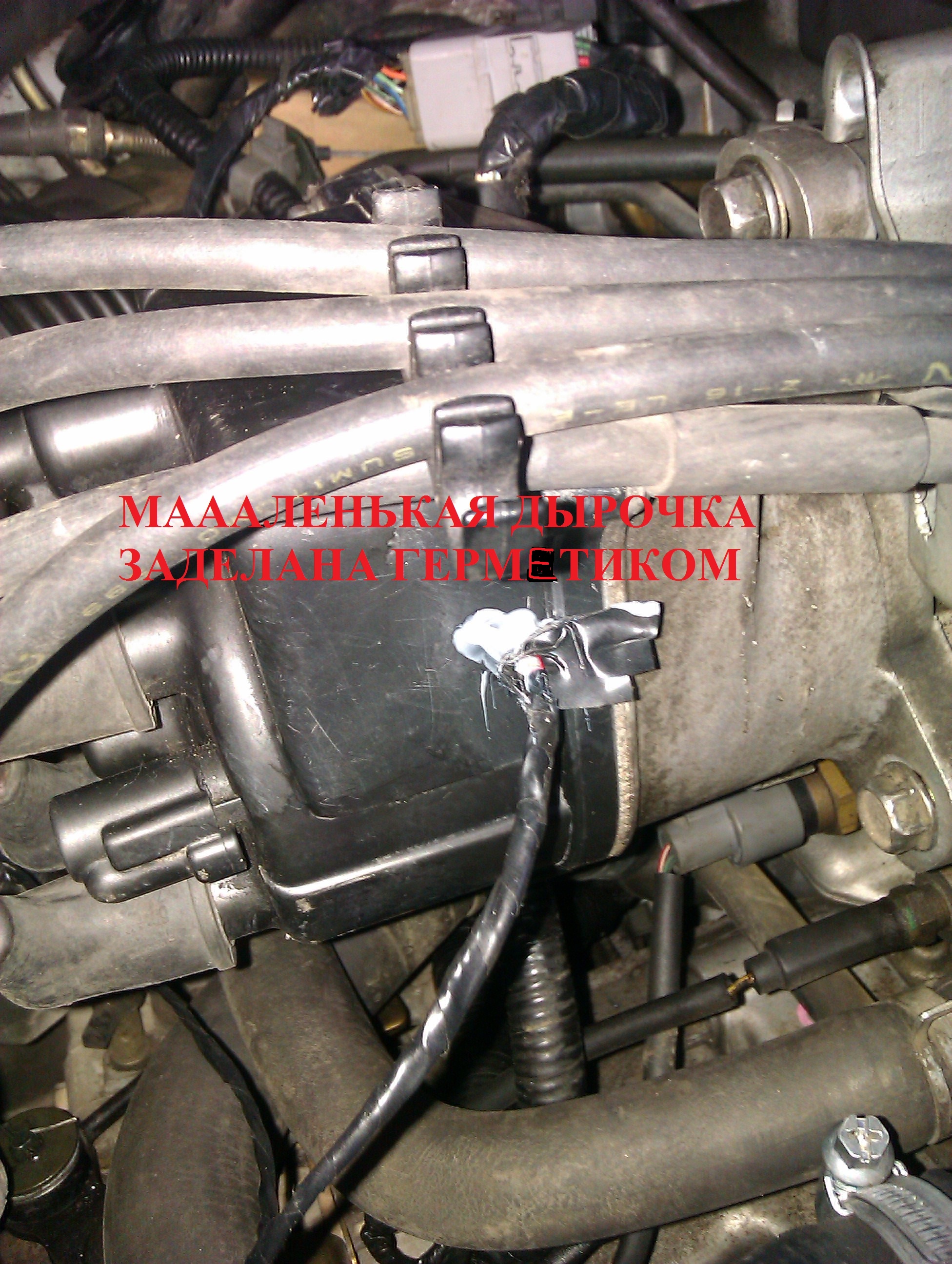

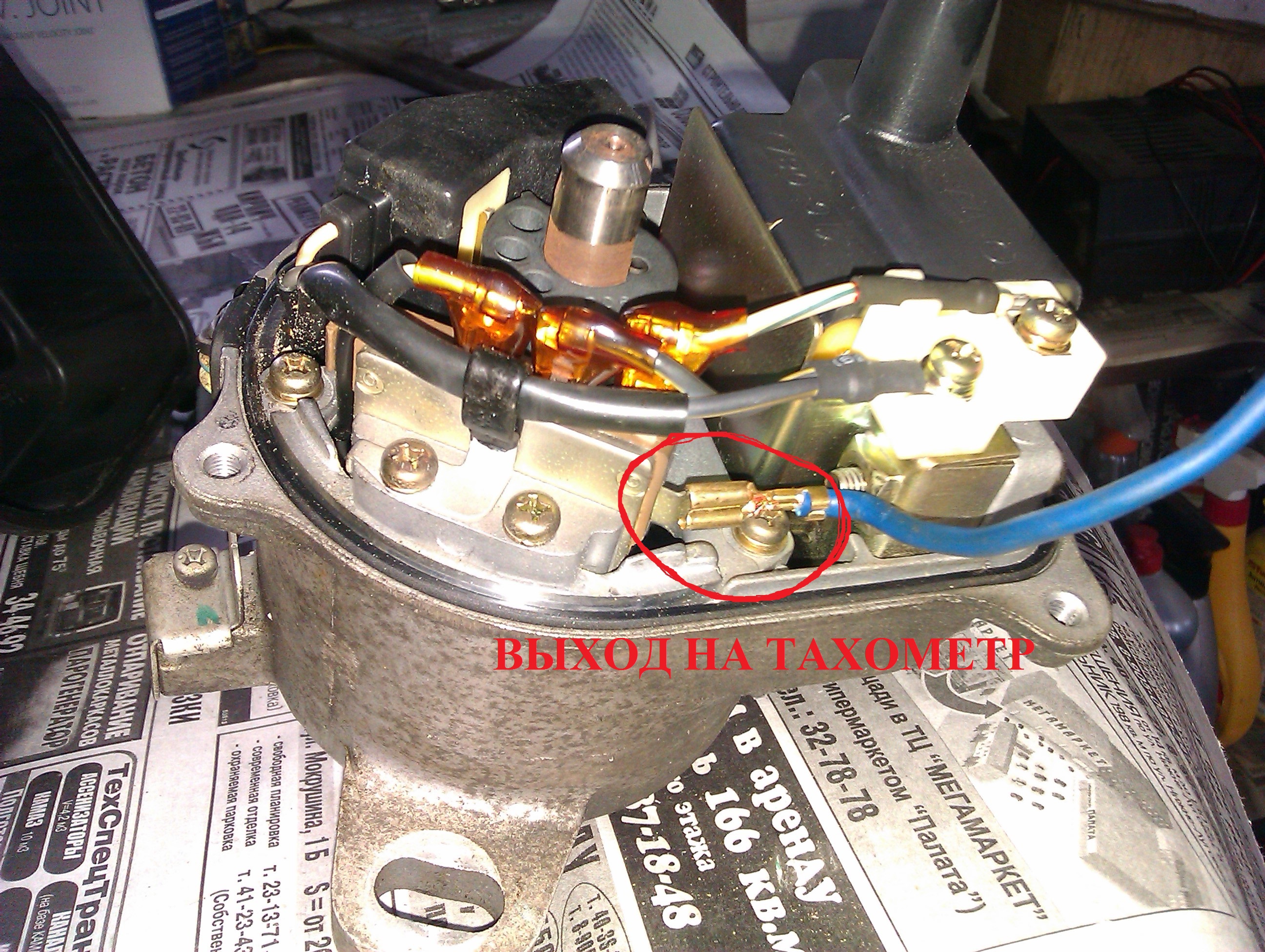

Ураааа, тахометр заработал!!!!
Пока Витя и Ден тут вчера спорили я пытался разобраться в электрических схемах )) Если честно, то я в них ничего не понимаю, но все же полез. В мануле на странице 540 приведена схема приборки из которой даже мне становится понятно, что сигнал на тахометр идет из коммутатора. Там же есть ссылка на схему где этот коммутатор можно найти - схема 6.3, а это оказывается схема трамблера на странице 515. На этой схеме показано, что сигнал идет напрямую к приборке и провод имеет синий цвет. И тут сюрприз - синего провода в доставшемся мне трамблере нету!!! Покурил интеренет и понял, что такие трамблеры бывают. Выход один - сделать такой провод! Сегодня вечером значит разобрал трамблер и пришаманил этот провод, там на коммутаторе оказалась специальная клемма для этого )) В крышке сделал дырочку дрелью, пропустил провод, а потом замазал герметосом. Другой конец провода прилудил к синему проводу из пучка проводов, который находится в правом верхнем углу подкапотного пространства. К описанию прилагаю несколько картинок.

str
auto:Honda Civic Ferio
Сообщения:6403
Re: Civic ferio E-EK5 4WD  »  21 дек 2013, 23:56
21 дек 2013, 23:56
что распиновка обд2б трамблера в мануалах неправильная давно известно. кажися на TDC+ надо было цеплять.
