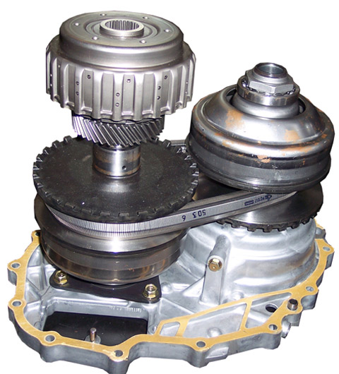

кстати не очень понял тезис о ремне работающем на сжатие. хондовские варики обычные клиноременные, ремень растянулся, задрало шкивы - превед медвед. от нагрузки ремень действительно с одной стороны будет растяжение испытывать, с другой провисать. серега поясни что значит работают на сжатие.

Передача момента от ведущего шкива к ведомому идет по напорной ветке ремня. Т.е. металлические пластинки сжимаются между собой и толкают впереди зажатые на ведомом шкиве пластинки. В отличие от ремня резинового, где момент между шкивами передается тянущей веткой ремня.
