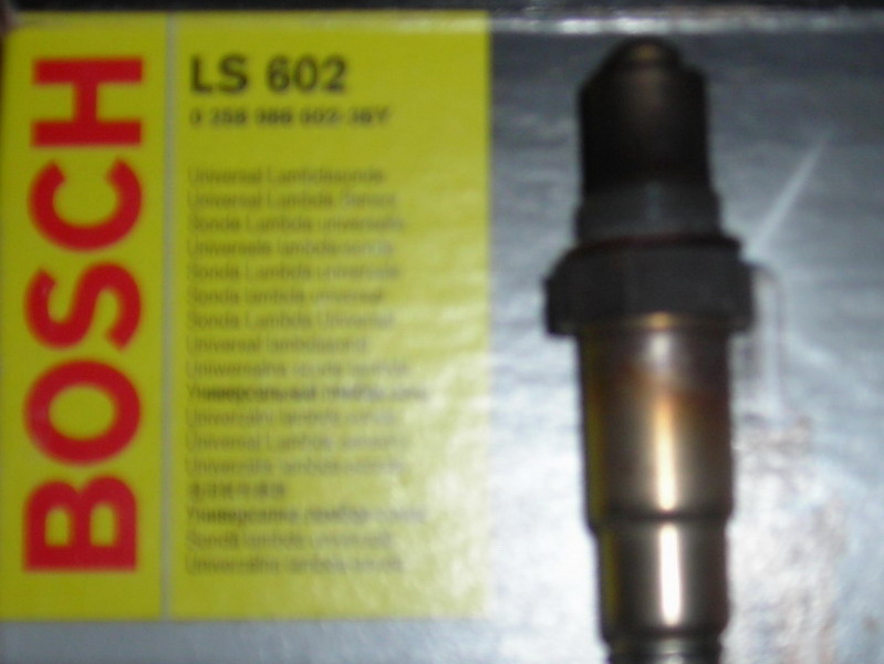

Наконец-то я её сфотал, если кому нужна будет обращайтесь
то что написано на коробке
LS 602
0 258 986 602-36Y
Универсальный лямбда-зонд
LS 602
0 258 986 602-36Y

Re: Маюсь дурью... мою лямбду » 29 апр 2009, 23:31
проверяется на машине.
она может не подойти на хонду по сопротивлению подогрева.

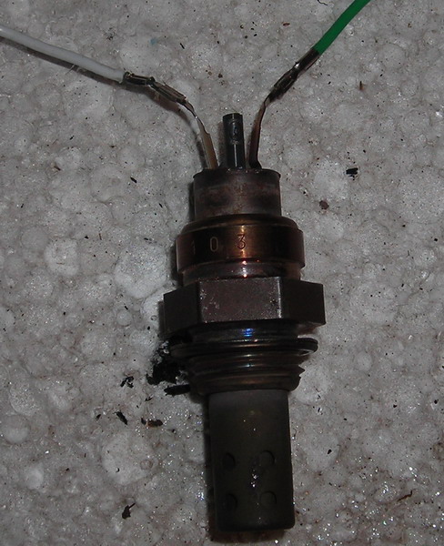

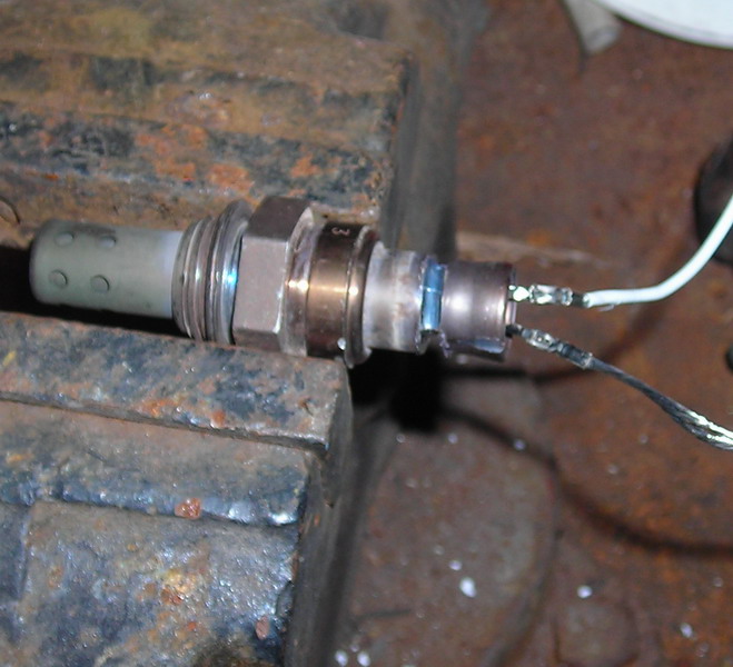

от нехер делать решил разломать свою старую лямбду, ибо как было сказано выше сгоревший подогрев не восстановить!!!!!!!!!!!!
сначала был разрезан корпус, т.е. оболочка, и как оказалось просто отвалились проводки видно на рис 1 (две штучки по середине). в процессе разрезания был переломлен пополам фарфоровый изолятор (знал бы что там внутри резал бы повдоль, а не поперек)
продолжаем вскрытие.
далее вынул остатки фарфорового изолятора (может еще пригодятся) и полностью удалил оболочку, то что получилось на рис 2.
далее чтобы добраться к электроду подогревателя срезал часть корпуса рис 3
затем отломав открылась следующая картина на рис 4,5
из всего проделанного возникает вопрос:
каким образом можно обратно прикрепить проводки к подогреву ибо банальная пайка невкатит из-за высокой рабочей температуры лямбды

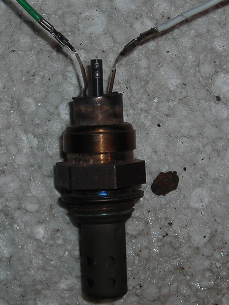

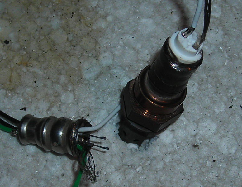

чет не могу подряд пять картинок вставить, поэтому продолжение рис 4,5

Re: Маюсь дурью... мою лямбду » 14 май 2009, 23:14
Круто ты ее!!!
У меня сил и возможностей хватило свою перегоревшую разобрать только до уровня рис.1
По креплению мне кажется надо какую-то обжимку металлическую мутить вокруг нагревателя, или асбестовым шнурком обматывать... хотя, если честно я не совсем понял куда провода подогрева должны там цепляться и из чего изготовлен нагреватель(

Re: Маюсь дурью... мою лямбду » 15 май 2009, 00:08
провода подогрева крепятся похоже на точечную сварку (хотя хз) с двух сторон электродаnikacoy писал(а):Я в шоке!!! брал оригинал меньше года назад за 6000+500 рублей доставка почтой из Москвы (amoyama.ru) и 2 недели времени,
в наличии в городе была за 9000 (маг. Перекресток)... Двиг такой же как у тебя.
Нихрена себе ценники скакнули!!!
щас вроде ценник скинули
на amoyama.ru с доставкой выходил около 13 т.р.
брал когда доллар взлетел до небес ибо деваться некуда было, потом еще 40 дней ждал когда доставят, правда доставка, как мне сказали, сначала из США в Москву, потом из Москвы в Томск, если из Попонии, то тоже через Москву хз почему, по сроку выходило 2 месяца, взял америкоса.
Honda Civic VTi-K
Honda Shadow VT1100 C2 Spirit
nikacoyni
Сообщение
Если эта хрень из графита - как я понимаю обязательно вариться нет необходимости... можно просто приложить к ней провода с двух сторон и зафиксировать их каким-нить диэлектриком высокотемпературным) сварка канеш надежнее, но где такое можно сделать (заварить) я не знаю(
Кстати какие там температуры в глушаке перед катализатором? может обычный высокотемпературный герметик подойдет для фиксации? для более надежного контакта сверху можно кольцо из металла или керамики натянуть...
ПиЭс. Ну если она у тебя всеже заработает
... вот обидно-то будет
Re: Маюсь дурью... мою лямбду » 15 май 2009, 00:58
А не пробовал просто к этому электроду провода приложить... и замерить мультметром на предмет появления сопротивления)))anisimch писал(а): провода подогрева крепятся похоже на точечную сварку (хотя хз) с двух сторон электрода

рабочая температура сего девайса 250-300 градусов
замерить нечем было, завтра буду пробовать, если найду чем.
Re: Маюсь дурью... мою лямбду » 15 май 2009, 01:04
если заработает будет лежать в загашнике, авось пригодитсяnikacoy писал(а): Ну если она у тебя всеже заработает... вот обидно-то будет
