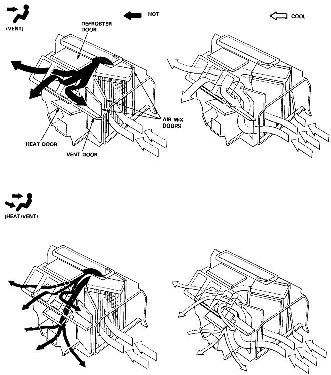

  »  04 дек 2008, 18:45
04 дек 2008, 18:45
Вот типичное устройство печки (леворукая, у нас она зеркальная). Может на мысль натолкнет при проверке дверок
Granin
auto:Honda решает.
Сообщения:3444
  »  04 дек 2008, 18:56
04 дек 2008, 18:56
ВВВООООТ спасибо!!!!!!!!!!!!!!!!!!!!!!
