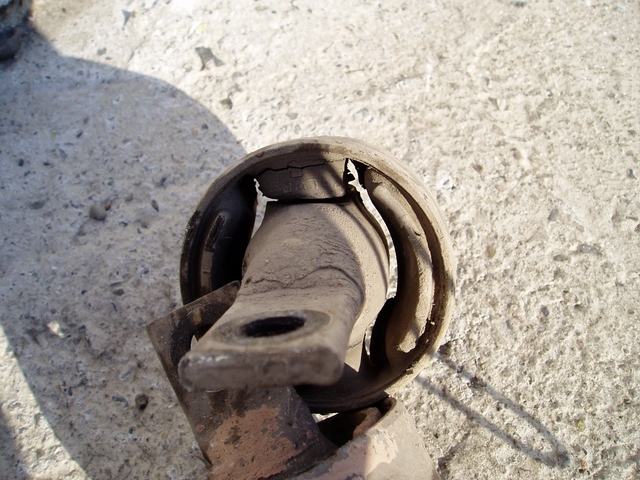

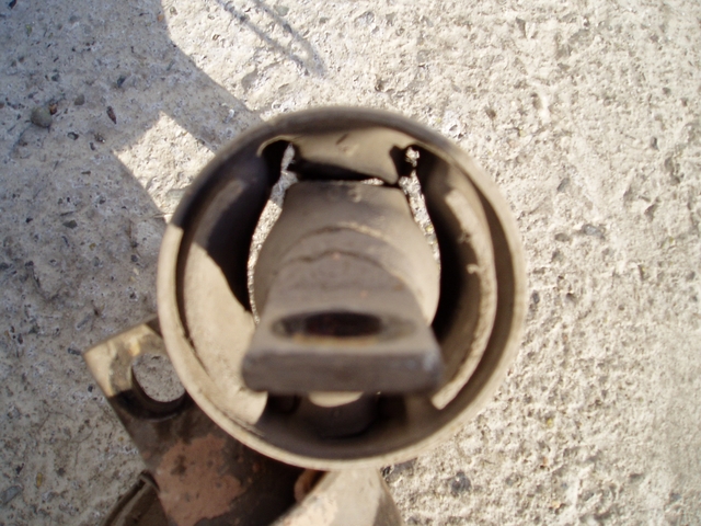

АлеKSеу
Сообщения:2997
  »  03 сен 2008, 23:56
03 сен 2008, 23:56
Вот такое во внешке нарыл
