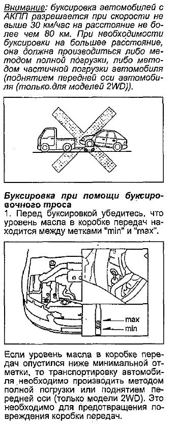

на на нетралке можно до гаража докатить ?
или это чем то черевато ?

huLyaLya писал(а):на на нетралке можно до гаража докатить ?
можно))
точно не помню, но автоматы можно катать при скорости 20 км/ч на 40 км или 40 км/ч на 20 км
вобщем помню только цифры 20 и 40 (из мануала для цивика), таким образом если катить на 20 км при скорости 20 км/ч, думаю ничего не случится

На нейтралке катить, ну если действительно катить, то можешь хоть десять тысяч киллометров катить(если не надоест конечно же) - ни чего не будет) Ограничение "пробега" на "скорость" связанно с перегревом/несмазкой онного агрегата - не более.

Re: проблемс, не заводится  »  26 дек 2009, 09:13
26 дек 2009, 09:13
из мануала, скорость не выше 30км/ч, расстояние не далее 80 км.
