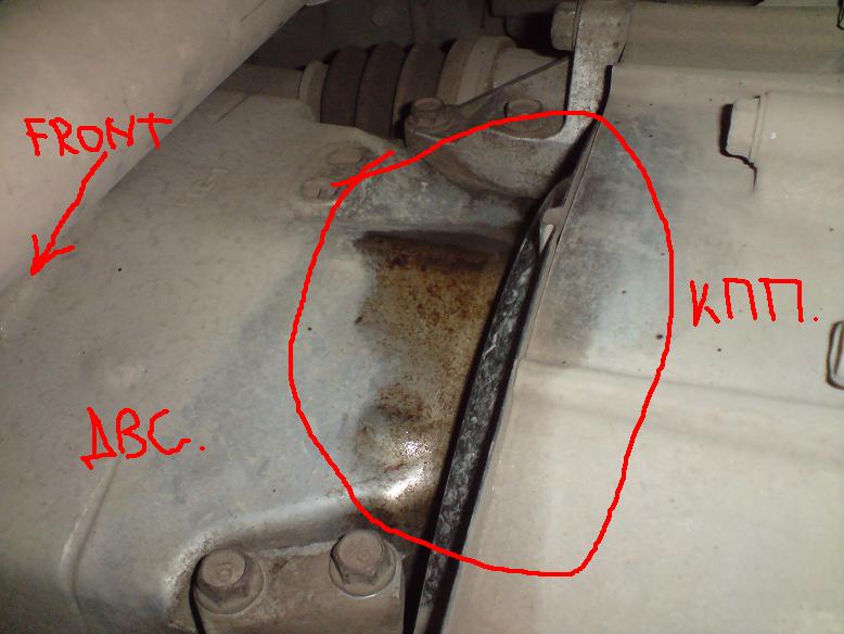

ну да... не по расположению, а по определению) тоесть коренной сальник, он же задний сальник, тоесть расположен сзади у двигателя.
А из под фильтра давануло тоже, но щас там все сухо, а тут как текло так и течет.

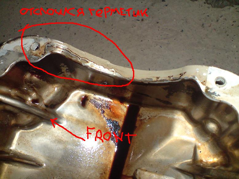

Трепанировал на прошлых выходных свой мотор (д15б).
Решил начинать ремонт течи с минимальных затрат (переклеить поддон).
Результат увиденного меня убедил в невиновности сальника в течи масла сзади) старый герметик на месте стыка поддона с мотором частично расслоился (отклеился от поддона) из-за этого при большом давлении оттуда сифонило масло. На фото даже видно маслянную дорожку темного света, которую успело оставить вытекающее масло.
Переклеил поддон и вот уже неделю полет нормальный (пробег около 230 км уже) все сухо! :D
Думаю реабелитировать сальник и восстановить его в правах (неоправданно оболганного) :)

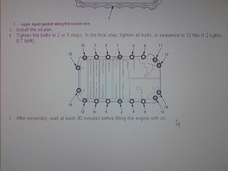

Запасись длинной монтажкой (хороший рычаг) чтоб отодрать поддон когда гайки и болты открутишь)
Подцепить там есть за что 4 точки по углам поддона.
Затягивать потом в 2-3 захода лучше.
По схеме:
