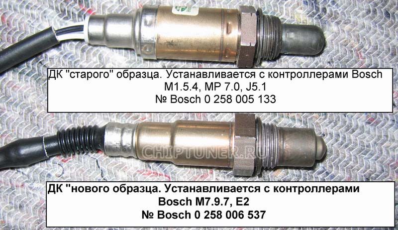

Бош бошу рознь, даже среди узкополосных. Навалом бошей в жигулячих магазинах на инжекторные тазы. Старые, от десяток - низкого сопротивления, 4 ома. Это плохо. Более новые, от Калин - примерно 10 ом, вот они подходят хорошо, только перепаять провода.
маркировка 10-омной лямбды от бош - 0 258 006 537

Вот так они выглядят:
