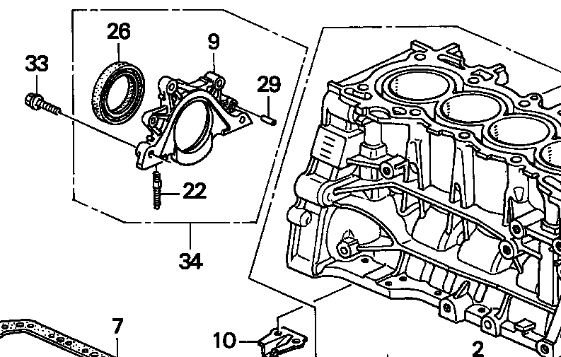

на сколько я понимаю, то мне вот этот сальник менять (26):
accord
auto:ACURA RDX 2010
Сообщения:1513
Зарегистрирован:14 авг 2008, 12:25
  »  20 мар 2009, 15:47
20 мар 2009, 15:47
Да сальник именно этот коренной
по снятию коробаса
надо снимать привода
ну и двигатель подвешивать
гемора немало
