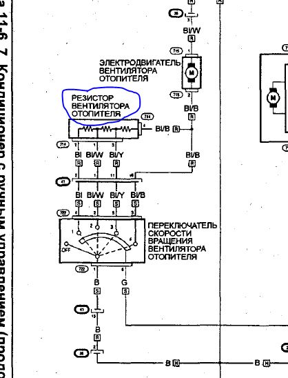

нет там транзисторов. управление моторчиком печки идет путем цепляния массы через разные резисторы. максимальный режим доп. релюшкой включается. смотри цепь до регулятора и до резисторов. вероятно проблема гдето там.

сопротивление точнее ;))
на приоре ремонтники припаяли 2 шт ;))так что проводка сгорит а сопротивление останется ;)

там резисторы потоком воздуха охлаждаются, если обычные резисторы в цепь впаять из радиомага то они греться будут адски.

блок резисторов меняй. Оставшаяся 4 скорость - это 99% сгоревшие резисторы. И моторчик сразу, а то так и будешь резисторы жечь )

моторчик тут не при чем! бывает такое что горит блок и из-за него работает только последнее положение печки их проверить очень просто включаешь печку в любое из трех положений, вытаскиваешь фишку из вентилятора и смотришь на ней напругу, если нет то блок резисторов на помойку, а вот если есть....

Пробовал замерял напруга на всех положениях есть!!!!!

Пробовал менять резистор, реле, даже блок управления печки нашел и ничё не помогло, прозвонил провода от блока до моторчика всё цело, опять же мерил напругу на моторчик по "цешке" есть, подключаю лампочку на первых 3-х не гарит, на 4-ке гарит. Чё за хё!!!!!!!

напругу на фишке мериешь меж двумя пинами?
ваще такие симптомы были у лехи дравуса когда у него контакт плохой был.
