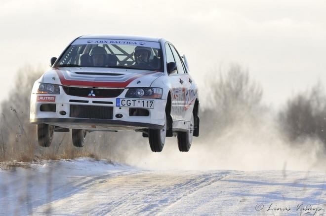

хз. у мен был цивик двухмостовый, 105 сил, ну резина без шипов. так он со 105 конями чуть газу передави не хуже твоей таёты в занос срывался. важно здесь не скока дури, а какое сцепление с дорогой. много сил сцепление делают меньше, очень тонко надо педалировать, чтоб ехать нормально. слабый мотор дает меньше шансов недодавить и не передавить. не думаю я что зимой, а тем более на льду надо могучую тачку. ну и остановить опять же легче 900кг, чем 1600. а в рулении зимой узкая резина ловчее чем широкая
зырь какие колесики на летучем ланцэре

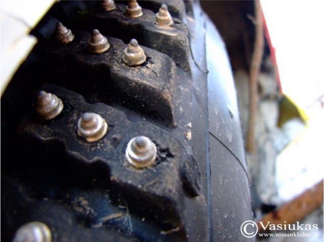

правда вот с такими шипами

Ширина должна быть в меру, пропорционально весу - легкому терцелу 15см, моей интегре 17см и тп
а вон тот летучий лансер на узких бананах только для того, чтоб вот стока шипов на такую глубину в лёд воткнуть.

И всё же, в ралли по снегу используеца куда тоньше резина, нежели на асфальте например(масса машины, как правило ограничиваеца регламентом и в том или ином случаи, от типа поверхности - масса не меняеца)
Тут нечего гадать, раз проффессионалы вибирают более тонкую резину на снежные этапы, значит именно она работает, и асфальтовые законы от массы машины/ширина шины, боюсь тут не действует.
Потому как за поверхность льда цепляюца именно шипы и если их концентрация на единицу площади будет максимальна, то и выйгрышь как правило будет серьёзным, нежели наоборот.
Отсюдова и плясать - именно количество шипов/на единицу плошади дают положительный резалт
Да и ещё, чем тоньше резина, тем соответсвенно и давление на грунт(то бишь на лёд) - будет ловчее, а раз скорости в поворотах как правило "неочём" на ледовых трассах, то главное это зацеп, большая ширина резины, как выходит - будет работать в минус.

Ты сам себе противоречишь
у более широкой резины больше шипов на единицу площади в контакте с поверхностью
