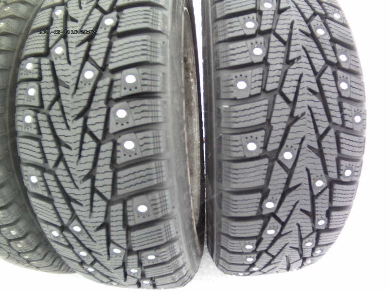

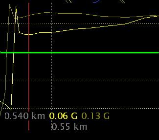

Тест зимних шин nokian hakkapeliitta 5(б/у), nokian hakkapeliitta 7, continental contiicecontact bd.
Пожертвовал сегодня временем и протестировал на озере, на автодроме ЦВВМ (http://www.cvvm70.ru/gonochnyi-ledovyi-trek" target="_blank) новый контик(муха не сидела) и прошлогоднюю хаку-7, повидавшую немного совсем.
Тестировал только продольный держак. Так как на заду колеса не менял, там была укатанная хака-5
Погодные условия - температура около нуля, лед теплый, снег идет. Скользко пипец. Как известно, в такую погоду на льду бОльшую часть работы делают шипы. А вот на большом морозе - резина.
Разгон-торможение были по прямой из льда, предварительно раскатанной. Солнца не было, температура тоже не менялась. Накатывалось по 10 сессий в каждом эксперименте

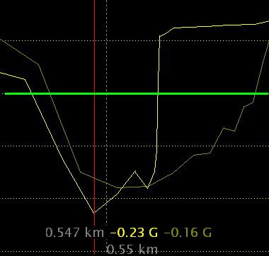

Толстая зеленая линия на графиках - нулевая. Что выше нее - ускорение, ниже - торможение.
Континенталь контиайс контакт (на графиках тонкая линия)
Нокиан хака-7 (на графиках толстая линия)
Разгон у контика и хаки очень похожи. Но хака-7 все же показалась чуть пободрей. Хака стабильно чуть интенсивнее стартовала.
Торможение юзом. У того и другого примерно одинаково.
Торможение юзом_.JPG (17.12КБ)3211 просмотров

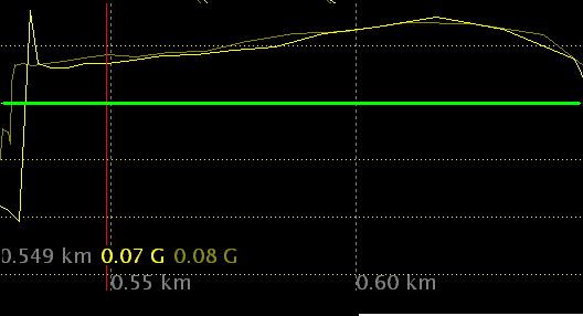

Торможение без блокировки колес. Тут хака-7 заметно лучше зацепляется. Давишь еще, а ее не срывает. Тормозной путь меньше, чем у контика.
Торможение без блокировки_.JPG (17.69КБ)3211 просмотров

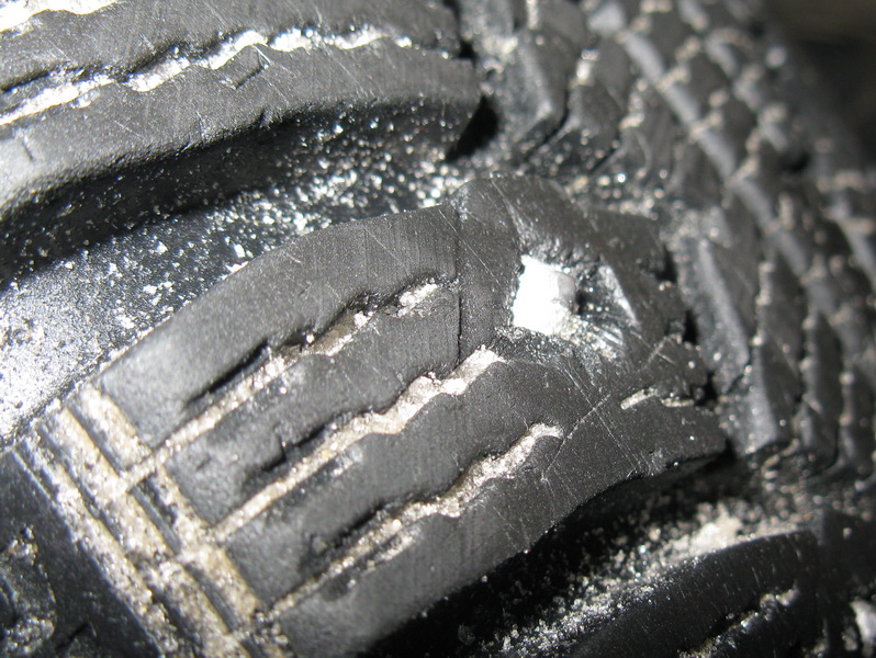

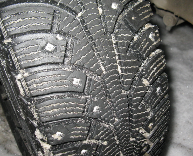

А это графики ускорений на ледовом участке Хака5-хака7, Хака5-конти и Хака5-Хака5 в начале и конце тестов.
Хака-5 поезжена достаточно, с 2009г тошню на ней по городу. Протектор 8мм. Но при повседневной езде покрышка перестает держать на льду, как новая. Причины в расшатывании шипа и износе ламелей.
Хака-5 8мм.jpg (296.81КБ)3215 просмотров
Хака-5 состояние шипов и ламелей.jpg (230.25КБ)3215 просмотров

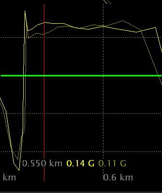

Хака5 на графиках - жирная кривая.
Разгон Хака5-хака7
разгон хака5 и хака7_.JPG (13.4КБ)3211 просмотров

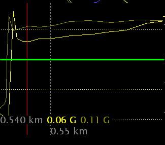

Разгон Хака5-конти
разгон хака5 и конти_.JPG (12.5КБ)3211 просмотров

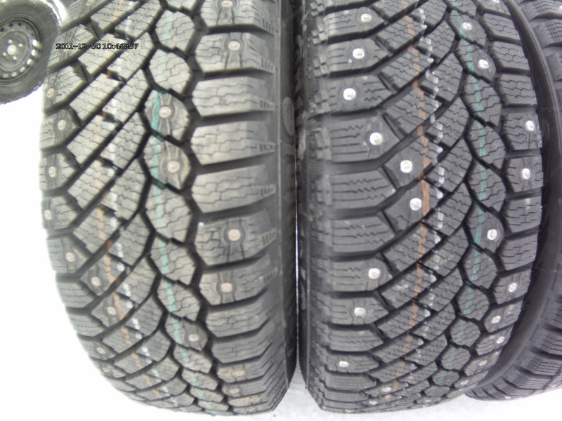

Напишу свой краткий отзыв про контик и хаку-7.
В сети обычно "все шипы на месте, не шумит, по льду и асфальту как по рельсам - отличная резина" такого тут не будет
Контик:
+ : Мягкая резина, в мороз может получше держать. Держак по снегу и в поворотах чуть получше. Если вкатываться на нейтральном или положительном газу, там где хаку потихоньку сносило, контик еще катился.
- : Резина быстрее точится. За 1 день гонок по льду на горском, на ведущей оси отклеились все шипы, и по 4шт с каждого вылетело, это не только я один заметил. После того, как они отклеились, при нагрузке на льду они складываются, что матку видать, из-за мягкой резины и широкого твердотела. Поэтому и повыпадывали.
на обкатанной шине шип торчит на 1.5мм
Реальная ширина 185-й шины 151мм
Хака:
+ : торможение на льду поуверенней, разгон с места чуть лучше. На торможении ее можно нагрузить и вкатиться туда, куда контик не вкатится, главное, чтоб жопа не обогнала :) Ошиповка более надежная, шип на льду не складывается. Но если резина будет только для гонок, чтоб хака хорошо поехала по льду, надо ее правильно обкатать, на новой резине шипы торчат на 0.5-1мм.
- : боковой держак чуть хуже
на обкатанной шине шип торчит на 1.7мм
Реальная ширина 185-й шины 138мм
В итоге выбрал хаку-7, на ней можно всю зиму по льду отгонять и она будет как новая. Контик же раздрочится по шипам и к концу сезона надо покупать новый комплект, чтоб хорошее время показывать. В том году контик берег, одевал по случаю, а на хаке тренился на курье и горском, в конце сезона контик не заслуженный пенсионер после дня на горском, а хака как с магазина.
Время на треке на конти и хаке примерно одинаковое у меня выходило. Но на конти попроще быстро проехать.

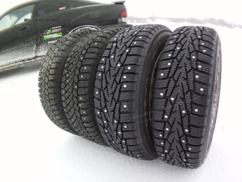

Продолжение теста, участники те-же, но спустя год. Теперь в мороз -35 градусов. Покрытие - снеголед. Это белый лед такой.
Хака5 используется в повседневе
Хака7 использовалась на льду - много тренировался на ней на курье и горском
Континенталь больше отдыхал, участвовал на горском в ледовой битве сибири. И там потерял по 3-4 шипа с каждого колеса на ведущей оси, ну и все шипы отклеились. А на вид он вполне новый.

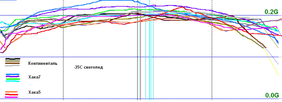

Тестировался только разгон на 200м, чтоб много буков не писать, приведу график динамики разгона, туда все напихал, каждая шина по несколько сессий. Сильно не заморачивался, извиняйте, владею только паинтом, кому надо, увеличат и разберутся. Ну и сессии прикреплю, можно самостоятельно все посмотреть.
Sessions.rar
(25.85КБ)168 скачиваний
Так как автодрома пока нет с идеальным покрытием, то результаты теста пока не шибко серьезные и большая дисперсия. Потом может протестирую на нормальном льду, а пока так, очень приблизительно посмотреть, что происходит в мороз.
Сперва каталась хака5, потом конти, потом хака7
По рисункам видно, что в мороз уже больше резина роялит, чем шипы, потому, что беззубая хака5 подобралась вплотную к конти, подозреваю хорошая липучка на мягкой резине будет на уровне.
Разгон хаки7 и конти примерно одинаков, но хака не любит букса, на грани можно прилично разгоняться. На конти можно погрубее газ топтать.
Старт и торможение без юза(субъективно) опять хака лучше, как и год назад на тепло льду.
