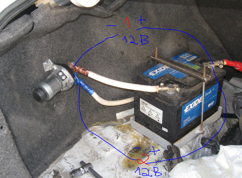

hck писал(а):Сигнализации глушат выключая поддержку зажигания. Если блокировка - это или насос, или майнреле, или стартер, реже что-то из зажигания. На самом деле сделать так чтобы при выключении массы мотор заглох - не проблема, я могу тебе придумать схему. Но имхо это ни к чему, почему бы не глушить мотор ключем и выключать массу выключателем последовательно?
придумай плиз, если не сложно. просто не фен шуй както. выключатель массы придуман чтобы в критической ситуации обесточить авто а тут получается если машина заведенная просто аккум от бортсети отключится и ничо не обесточится.

тогда при отключении массы релюха будет от аккума замкнута.

какая разница. если плюс общий то с какой стороны выключателя не цепляй минус всё равно 12 вольт разницы будет. с одной стороны генер будет питать, с другой аккум.

я правильно понимаю что ты предлагаешь подключить реле по варианту 1?
там 12 вольт будет хоть при сомкнутом выключателе хоть при разомкнутом.

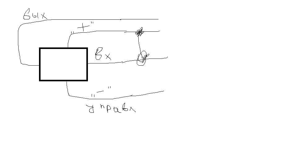

я не понимаю куда ты управление реле будешь подключать. нарисуй на картинке. сверху. если ты вдруг не понял это я нарисовал как подключать управление реле. чо разомкнуть чоб машина заглохла я конечно найду без проблем.

чет я ступил) по 1 варианту то понятно что всегда напруга, ну и по второму тоже получается будет на заведенной машине.
