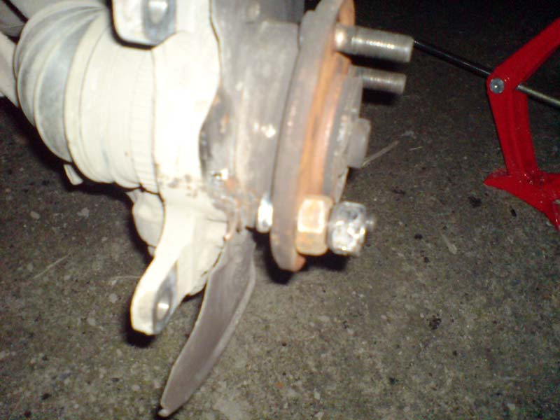

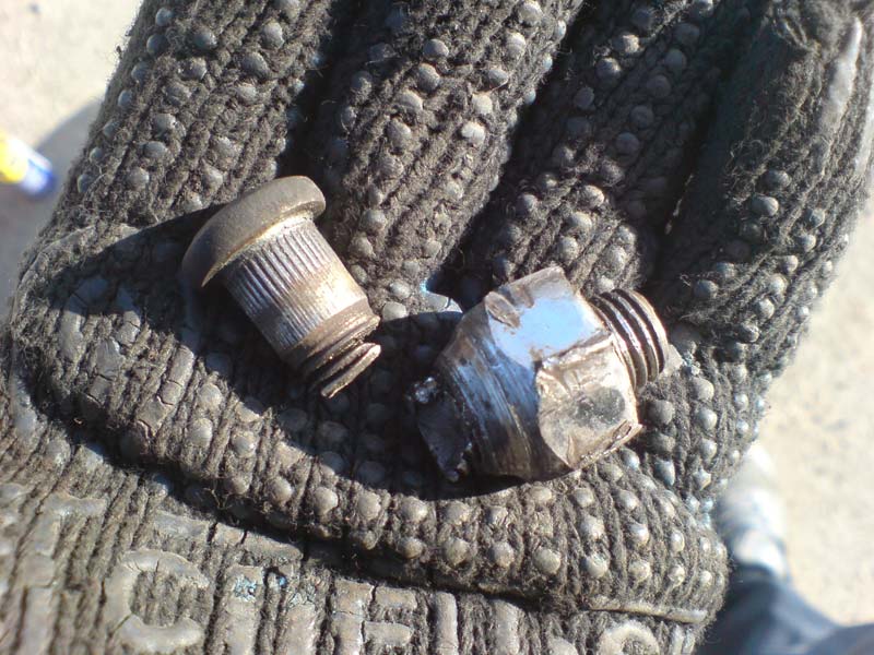

колёсная шпилька (перед), замена
порвало недавно шпильку. полазив в инете кто что говорит.
некоторые что меняются они только с снятием ступицы, а там как пишут может и ступичный разобраться.
не прильщало меня такое. на дроме ребята сказали что меняется без особых потерь. и самые простые способы:
1. подточить головку новой шпильки и заменить старую
2. не подтачивать а вбивать так, немного портится резьба, но при вытягивании онной резьба востанавливается.
пошёл по второму пути лень было точить да и шляпка целая будет.

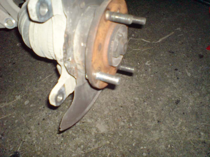

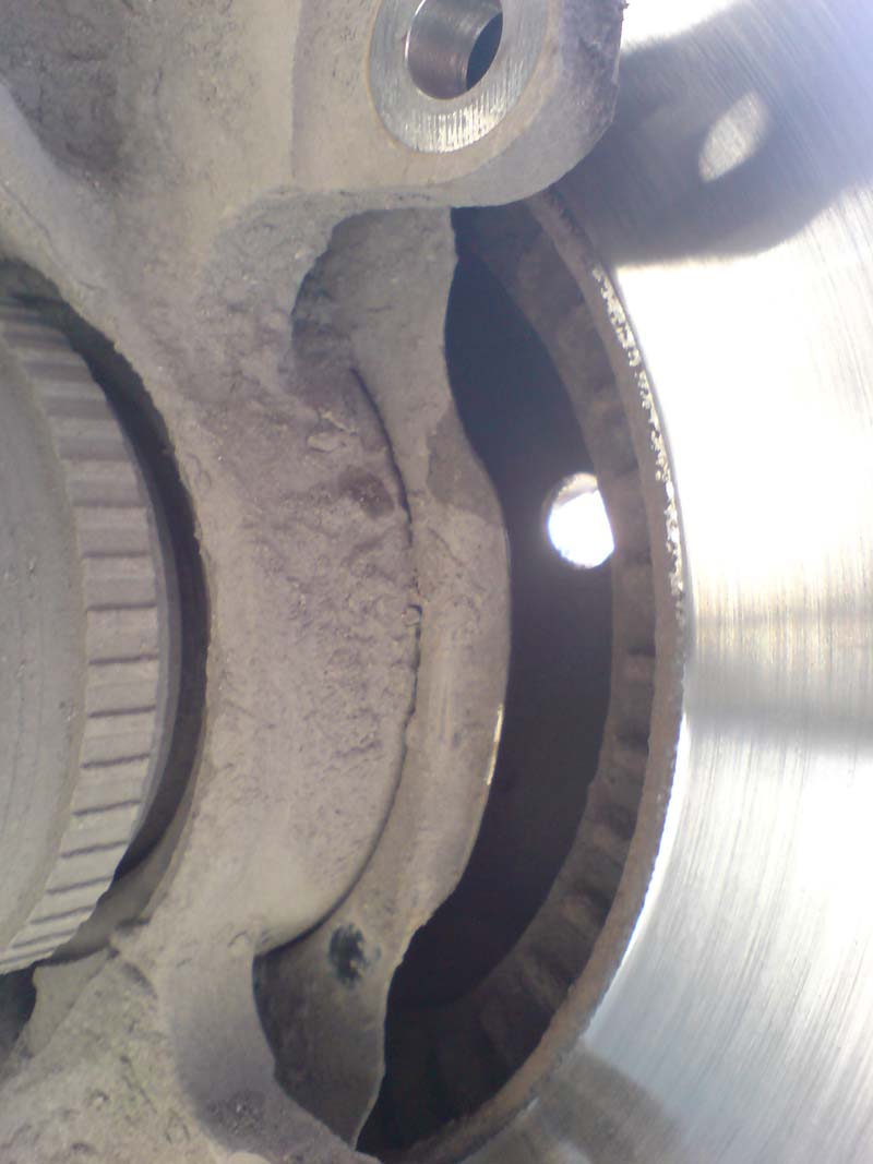

вытаскиваем порванную шпильку. снимаем колесо, тормоза, суппорт. тормозной диск без надобности не стал снимать ибо шпильки ещё новой на руках не было. да и остаток шпильки в ступице маленький.
выбиваем остатки

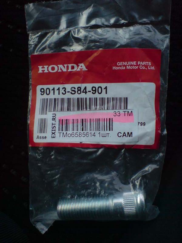

пришла оригинальная шпилька
снимаем тормозной диск, отгибаем кожух назад и вколачиваем шпильку, кожух на удивление магкий можно даж пальцами отогнуть.
протащив шпильку в месте где кулак мешает ей пройти, вытягиваем её, предварительно под гайку подложил другую с намного большим радиусом резьбы чем у шпильки.
собственно и всё. шпилька на месте.

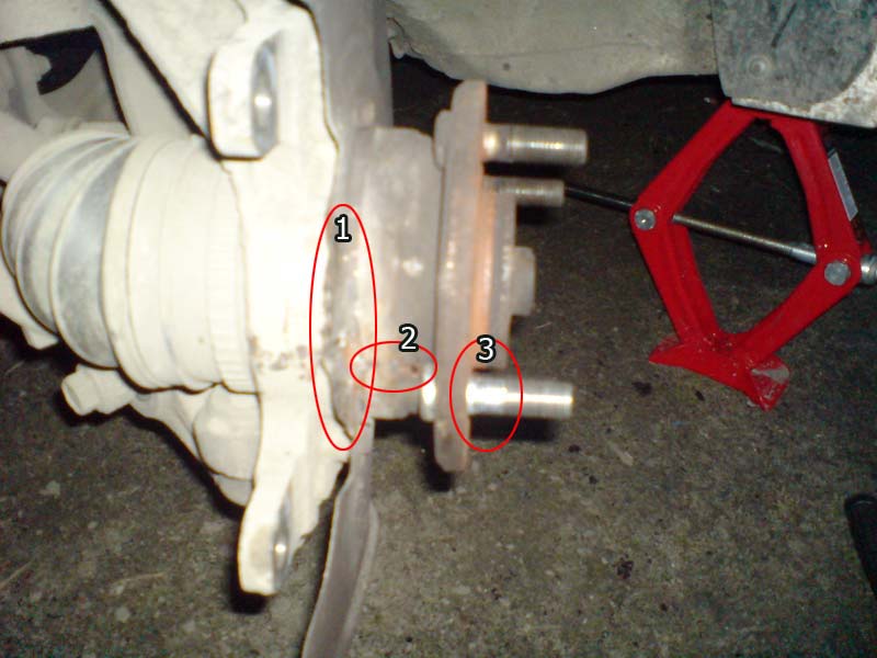

на фото далее:
1 - кожух который отгибаем.
2 - место где шпилька упирается шляпой в кулак.
3 - видно покоцанную резьбу, справа от неё гайка прошла на раз, востановлена фактически до новой
может кому пригодится. фоток в инете нет на баянов CF кузовов по замене шпилек.

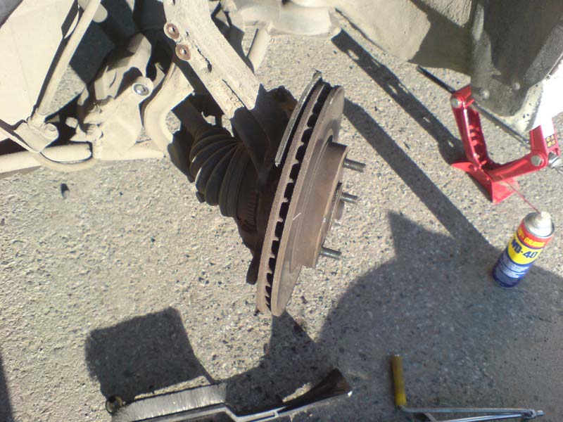

чота какая то напасть у меня с этой шпилькой...
она провернулась. вроде сильно не затягивал.
высверливать сильно муторно? кто нибудь сталкивался?

old1980
auto:Honda Fit 1.3 2003 г.
Откуда:Северск-Томск
Сообщения:3094
Re: Accord `00 SiR (мечта :) )  »  11 май 2012, 23:07
11 май 2012, 23:07
ладно бы срезать...
провернулась то на одетом колесе.
теперь не открутить.
потому про высверлить говорю.
civic13
auto:Civic Vi-RS, CVT, '99
Откуда:Северск
Сообщения:3278
Re: Accord `00 SiR (мечта :) )  »  11 май 2012, 23:56
11 май 2012, 23:56
не не Жека!
откруичваешь нормальные шпильки, потом как бы колесо руками один чел оттягивает-изгибает, а ты крутишь, ее наверно должно подклинить немного
civic13
Откуда:Северск
Сообщения:3278
Re: Accord `00 SiR (мечта :) )  »  11 май 2012, 23:58
11 май 2012, 23:58
ну а если высверлить, можно у меня возле дома, разетка и дрель есть, ну и сверло тоже поискать можно
old1980
Сообщения:3094
Re: Accord `00 SiR (мечта :) )  »  12 май 2012, 08:47
12 май 2012, 08:47
с отгибом попробую. шпильку новую куплю буду пытаться.
если что отзвонюсь на высверлить :)

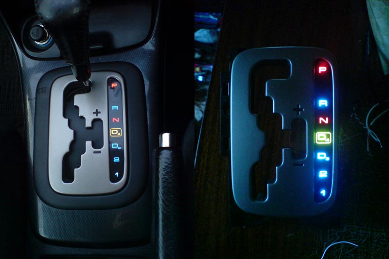

подтюнил пластмасску ручки акпп
Андрюхе (civic13) спасибо за светики.
