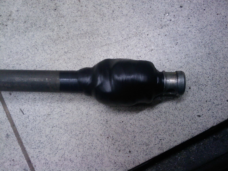

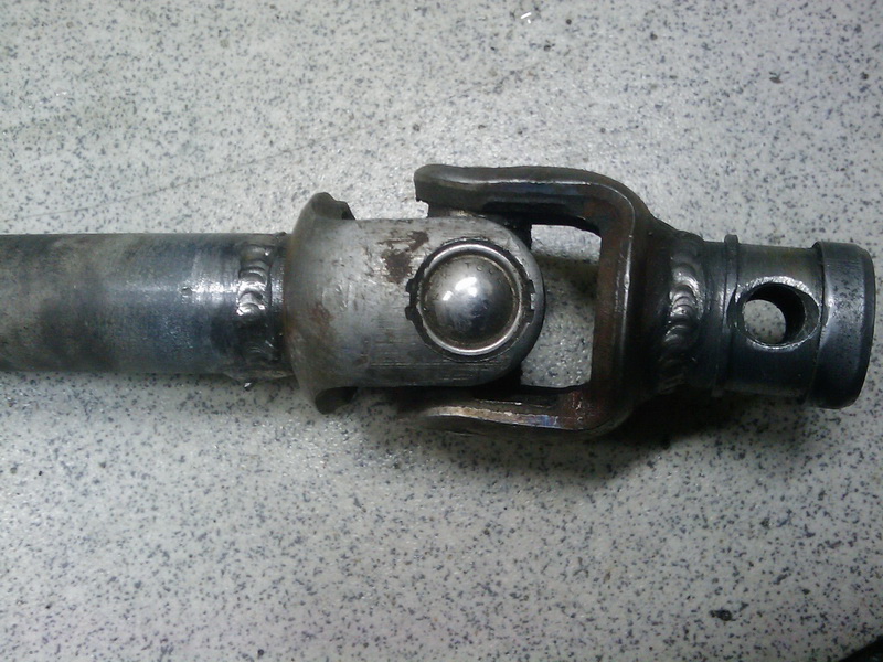

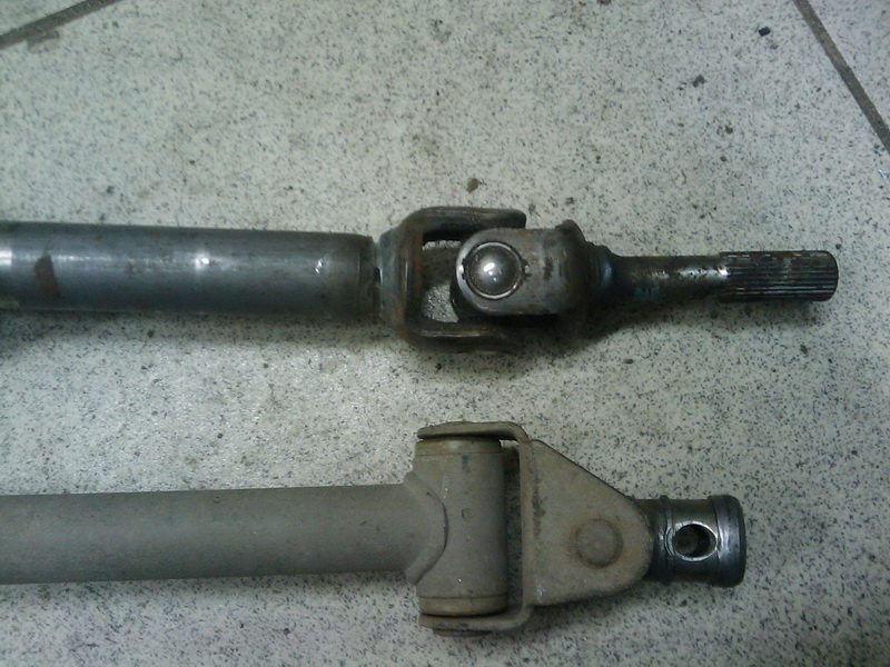

давно хотел это сделать.
Родной узел не ремонтируемый и все втулки внутри давно уже стерлись.
Узел с крестовиной - рулевая колонка от хонды.
крестовина не перегрета
пока так, попадется велосипедная камера, натяну ее вместо пыльника.
Люфты очень сильно сократились.

А давайте мне так захерачим?)))

А давай всем так.

номано так
интересно сколько термоусадка проживёд

Это изолетна имхо. термоусадка не вариант, дубовая она ужатая, на морозе вообще расколется. Туда ты какую гармошку типа как от рулевой тяги.
Идея огонь, тоже так хочу, если не смогу устранить люфты в родном кардане.

Да, это изоолента терминаторовская, с прослойкой ткани на время.
Со стороны рычага втулки я менял несколько лет назад, но основной и большой люфт был в отпиленной крестовине.
VtecMan писал(а):А давайте мне так захерачим?)))
да можно, только надо крестовину. В рулевом узле их две, у меня была та, что на колонке.

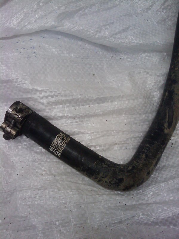

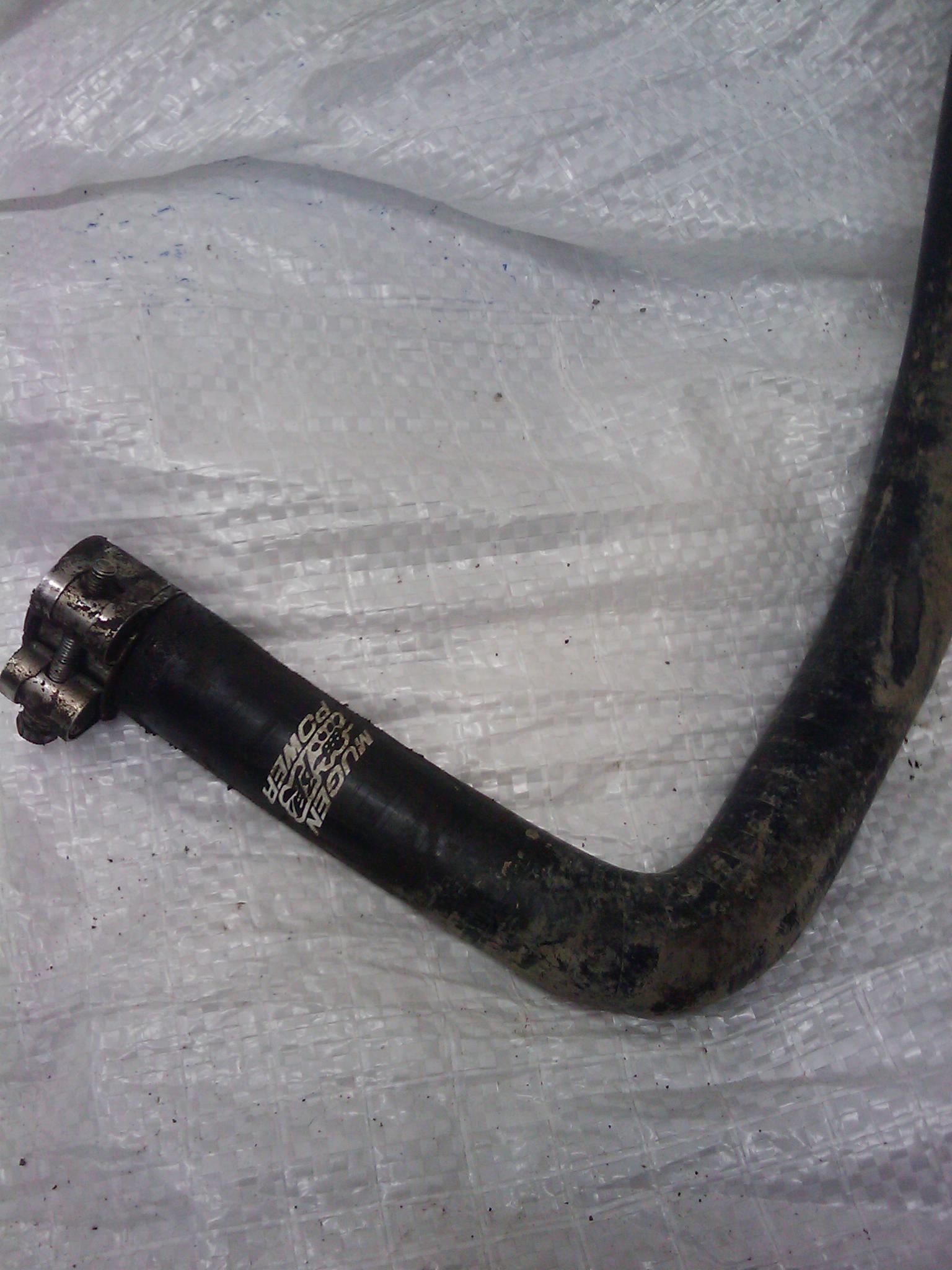

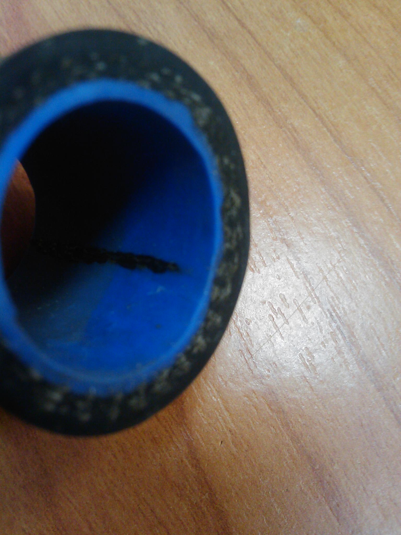

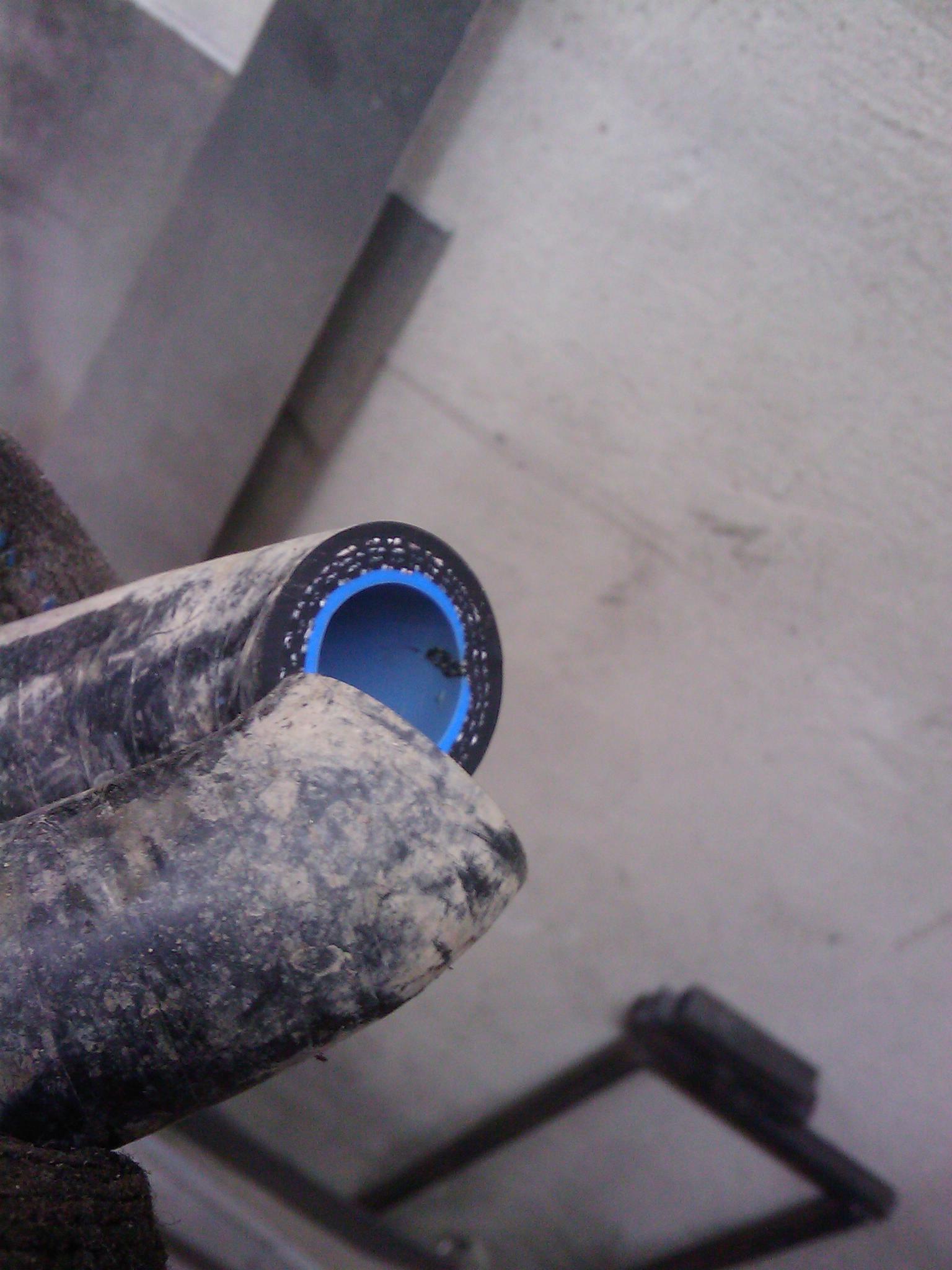

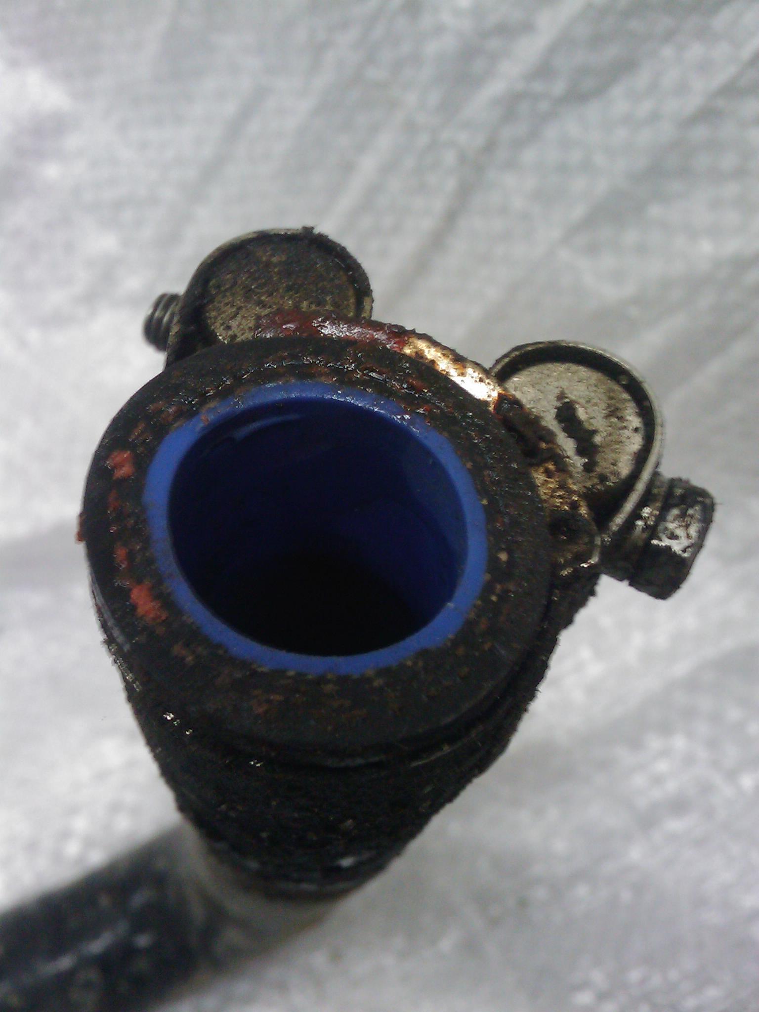

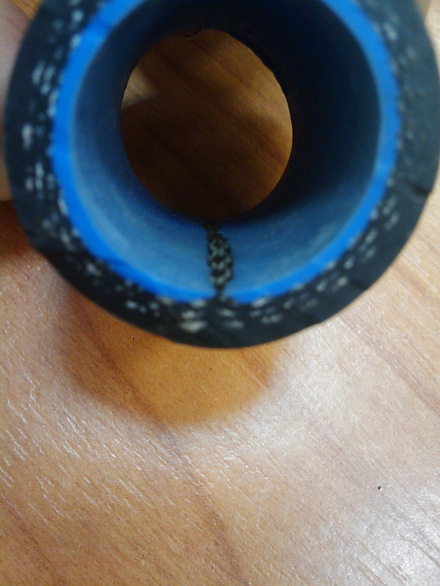

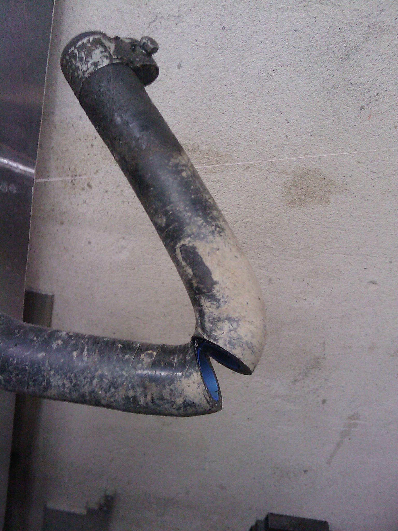

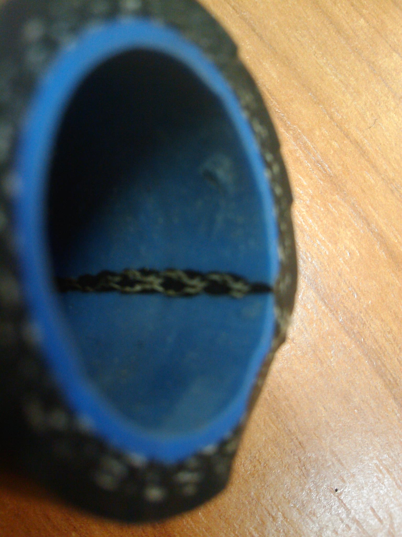

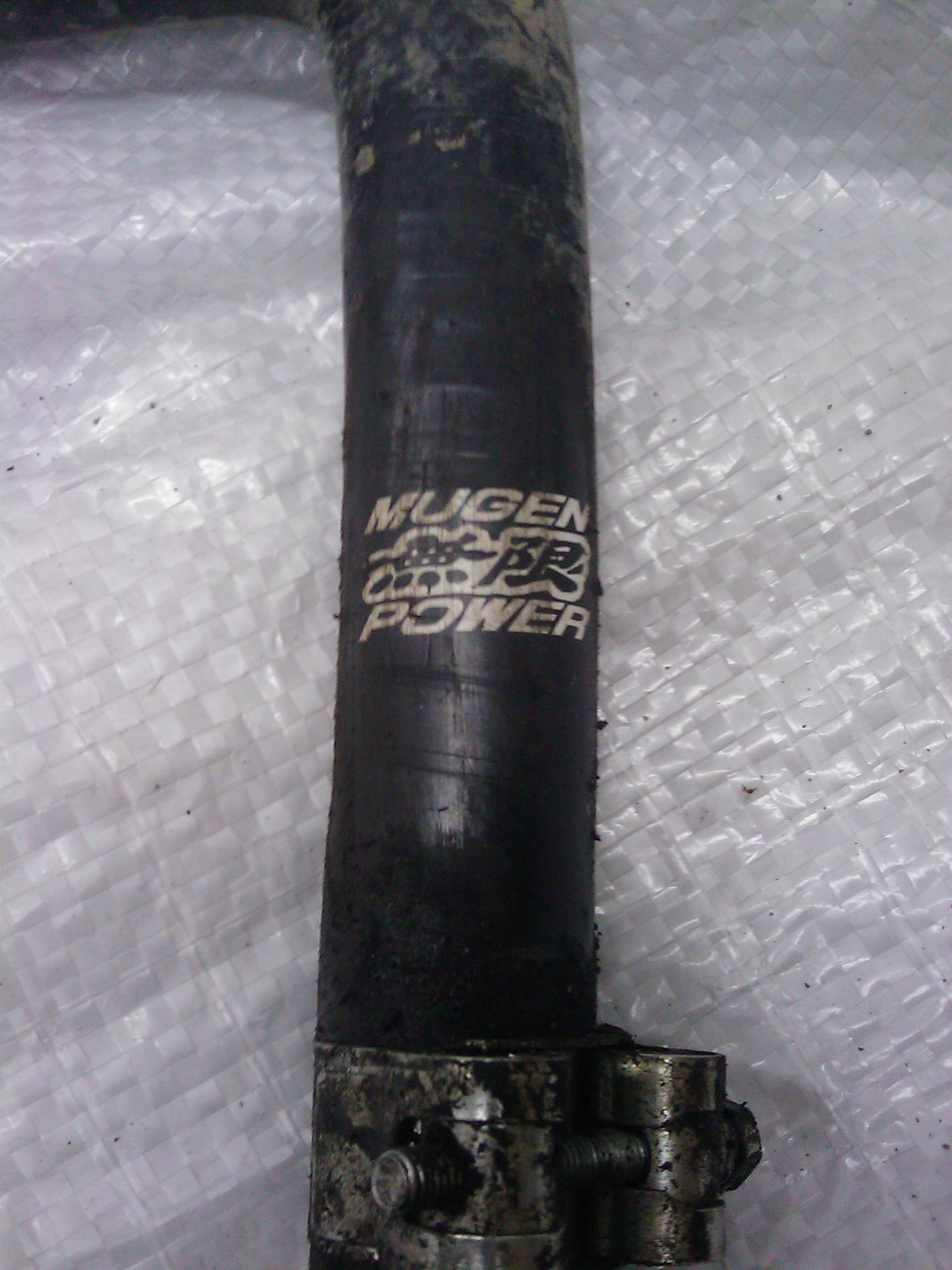

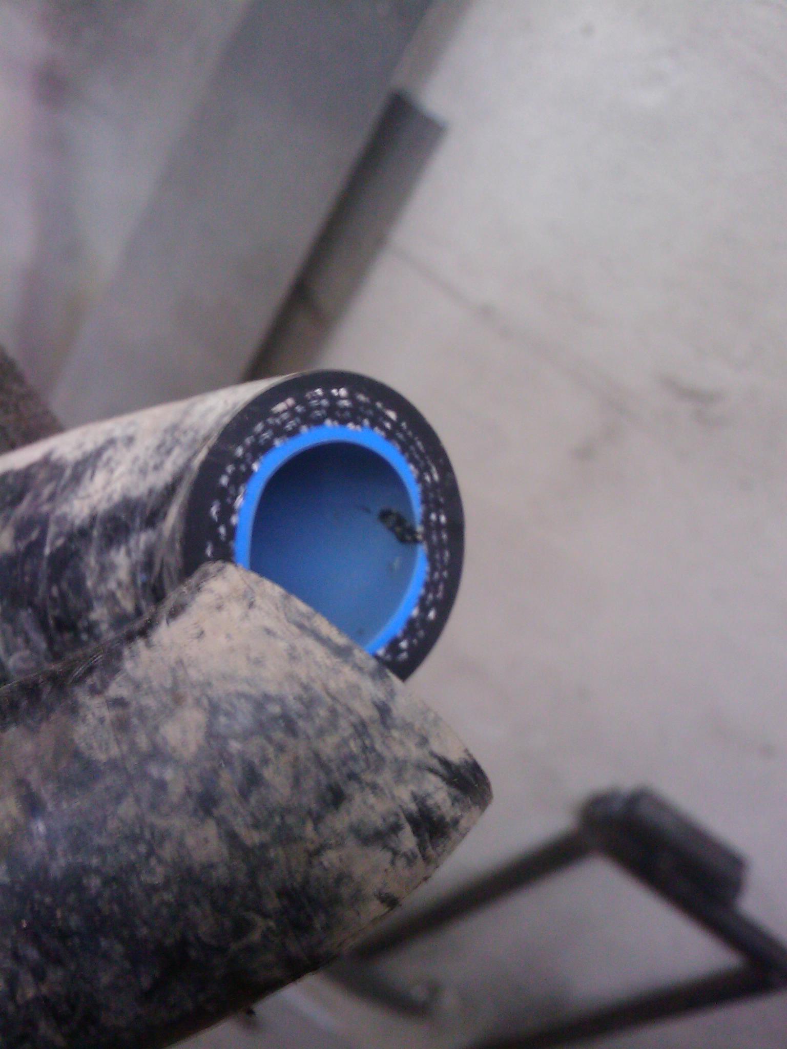

Вите, как любителю тюнингов. Тюнинговые шланги.
Давненько ставил, потихоньку мокрили, кое где и капали по торцам через нитки. Я конечно подозревал, но не верил, пока не разрезал эти силиконовые сосиськи. Обычно на сгибах, концах такое встречалось. Поэтому перед установкой тюнинга смотрите внутрь с фонариком.

auto:ITR
Сообщения:2343
Re: Honda Integra DC1  »  11 ноя 2014, 11:16
11 ноя 2014, 11:16
да же это сделать не могут норрмально :facepalm:

Hondovod писал(а):Вите, как любителю тюнингов. Тюнинговые шланги.
витя как любитель тюнингов шланги ож меняет на оем новые, а топливные шланги юзает черные некрасивые производства Gates, а не тюнинговые силиконовые синенькие.

Re: Honda Integra DC1  »  11 ноя 2014, 17:46
11 ноя 2014, 17:46
на моих шланках насколько помню не было такой структуры как у тебя - типо составного. посмотрим - пока держут. Но ОЕМ конечно вне конкуренции.

если кому нужно могу дать рулевую колонку от ек ненужную для отрезания карданчика. если чо рулевая колонка для установки на ек больше не пригодна, кроме карданчика с неё взять нечего.

Витька, я возьму колонку
