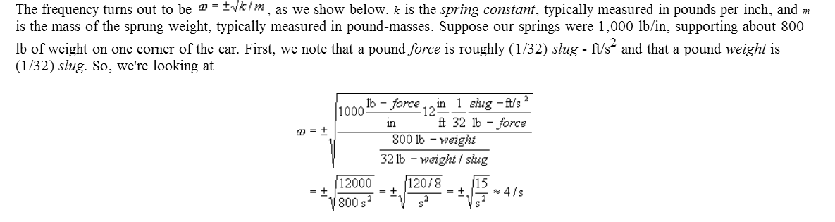

ацкая загвоздка. в оригинале
здесь предполагается что пружина есть гармонический осциллятор. частота свободных колебаний будет w = sqrt(k/m) где k жесткость пружины (н/м), m - масса (кг)
дано жесткость пружины 1000 lb/in что будет 175 кН/м, масса 800 lb. - 362 кг.
вот я щитаю частоту у меня получается 22 герца, у них получается 4 герца. где ошибка кто подскажет. я уже всю бошку сломал и все справочники перерыл понять немогу как так. думаю этот жескач фунтодюймовый распутать попробовать, мож в оригинале ошибка то, хотя врядли конечно.

Помоему жесткость пружины измеряется в lbs/inch², что означает фунт/квадратный дюйм
может именно в "квадрате" загвоздка?
+ неточности в переводе (хотя и не принципиальные)
масса 800 lb. это 362,88кг
и 1000lb/in у меня получилось 1785,8 кг/м
